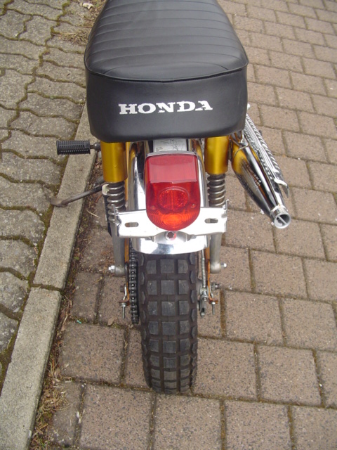

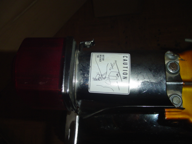

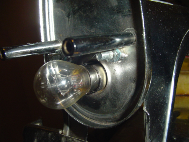

Da sich bei der letzten Dax sich das Rücklicht abvibriert hat, wurde dieses noch nachtäglich mit einer Sicherungsmutter gesichert.
Dann den Batterieaufkleber aufgeklebt, das ist einer der wenigen Aufkleber die dieser Typ hatte.
Und ein paar Bilder wie sie nun aussieht.

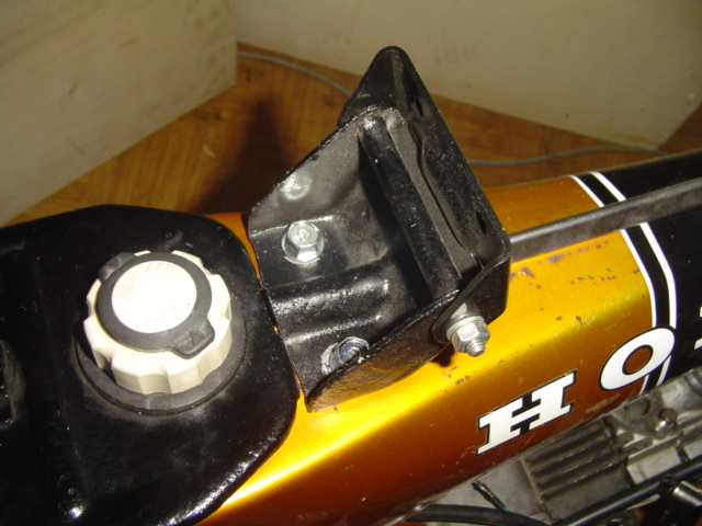

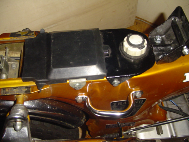

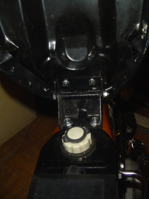

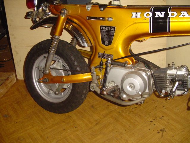

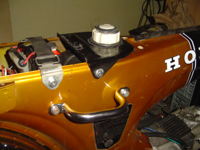

Stück für Stück wird nun zusammengetragen.
Nun das Sitzbankschanier angeschraubt, ist alt aber noch gut, die Sitzbank ist aus dem US Zubehör, gibts neu zu einem vernüftigen Preis.
Dann noch die neue Batterieabdeckung aufgesteckt, nun sieht das ganze schon irgendwie nach Dax aus.

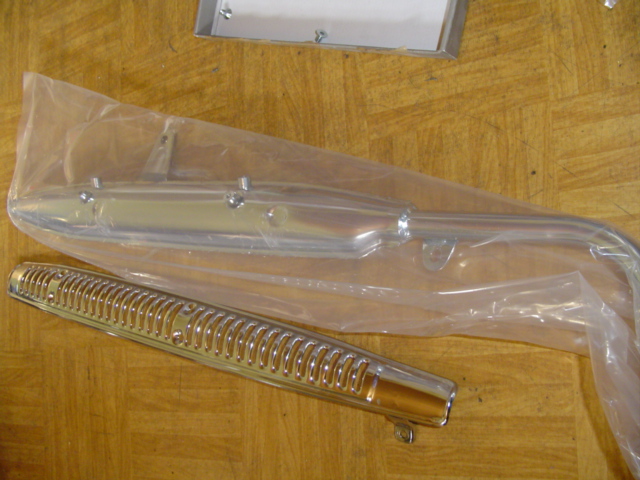

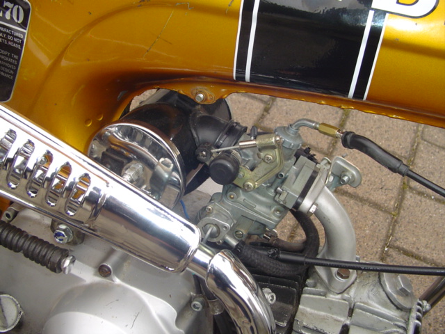

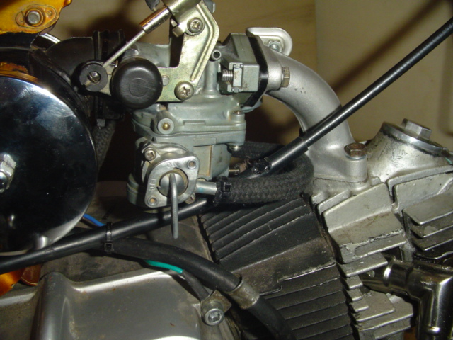

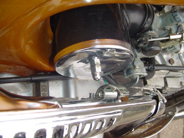

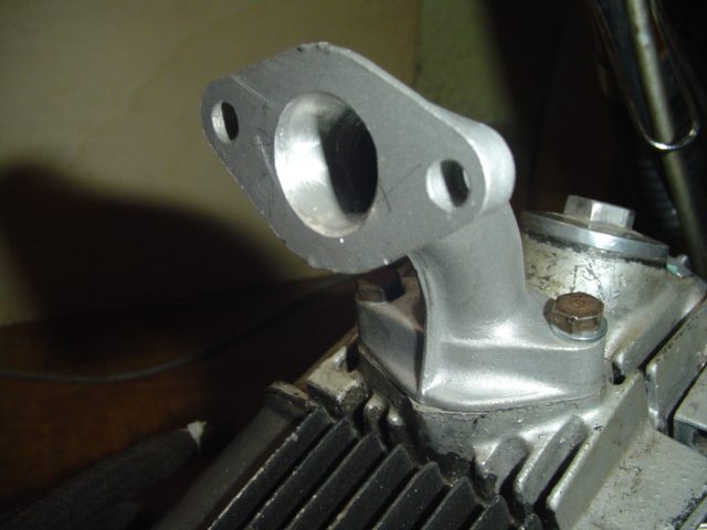

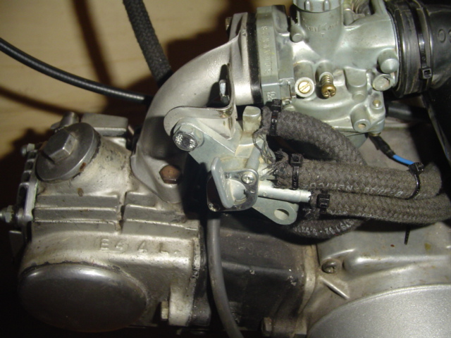

Der Auspuff ist wieder weg, er wird in den nächsten Tagen den Weg alles meiner nicht benötigten Teile gehen und in Ebay landen.

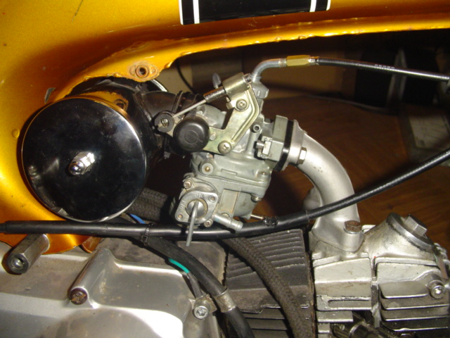

Ist kommt erstmal die Vergaseranlage dran. Der Ansaugkrümmer wurde sandgestrahlt und mit hitzebeständigem Klarlack versehen. Vorher wurde der Ansaugkrümmerdurchmesser wurde dem des Vergasers angepasst. Nein es ist kein originaler Dax Vergaser, wahrscheinlich eher von einer Honda CUB oder Honda Nice, also für Motoren die größer als 72ccm sind. Hab ich ergattern können, interessant der Chokehebel einfach Methode diesen ohne Zug zu benutzen.
Die Luftfilterdose ist eine von Skyteam oder Jincheng und sieht dem original ganz ähnlich aus.
Im nächsten Bauabschnitt muss nur noch der Benzinhahn an den beiden Benzinschläuchen angeschlossen werden.

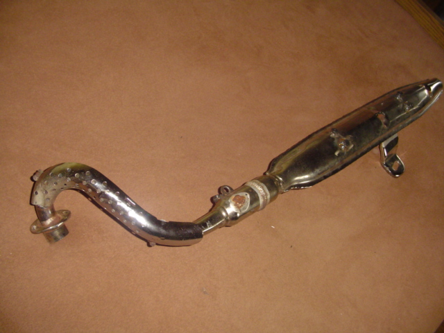

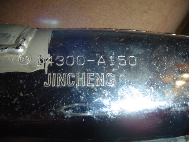

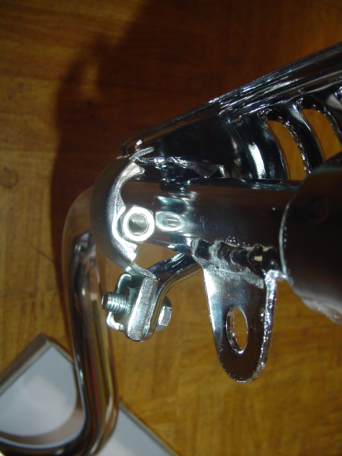

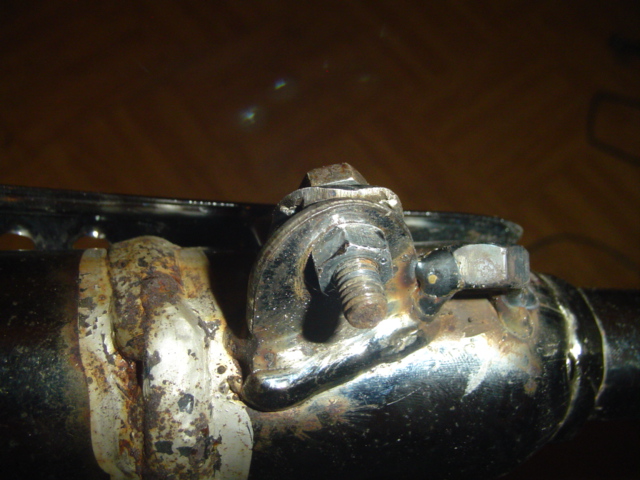

Der Auspuff ist ein Jincheng mit E-Nummer.
Grund für den Replika Auspuff, der Innendurchmesser vom Krümmer ist etwas größer als der original Auspuff, dazu hat er noch eine e9 Nummer, lässt sich so leichter eintragen. Einen Katalysator hat er auch, wirkt sich aus eigener Erfahrung nicht leistungsmindern aus.
Dem Auspuff wurden die original Auspuffmuttern für die Blende entfernt und neue angeschweißt. Ebenso eine für die vordere Schellenhalterung, die gewöhnlich von Honda mit einem Aspestring versehen wurde, einzigster erkennbarer Honda Grund für diesen Isolierring ist das die Auspuffanlage sehr schnell an dieser Stelle durchrostet. Deshalb probiere ich immerwieder Alternativen aus.

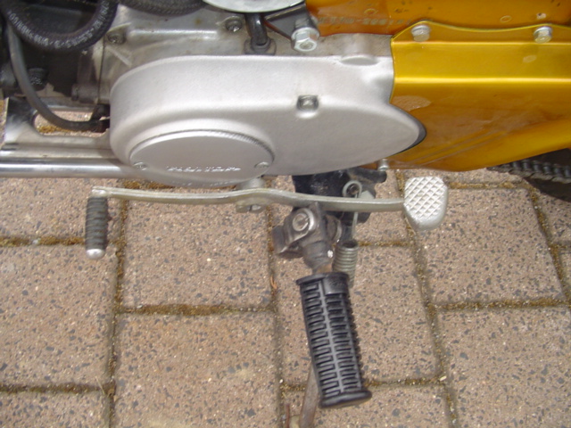

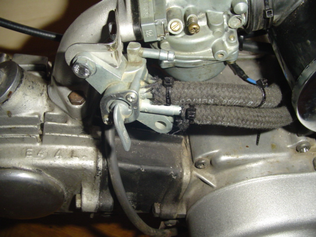

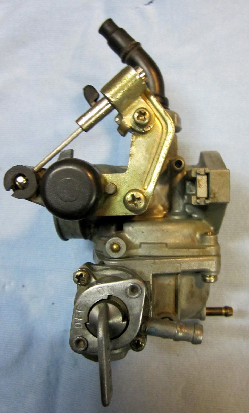

Nun noch den Vergaser anschließen, da der Benzinhahn auf der Auspuffseite liegt und nur einen Zugang hat ON/OFF habe ich mich entschieden auf der "normalen" Seite einen externen Benzinhahn anzuschrauben.
Wenn der Pfeil nach oben zeigt ist ON wenn er nach unten zeigt OFF, schreib ich hier mal rein dann vergesse ich es nicht mehr.
Die hinteren Fußrasten wurden noch angeschraubt, hat die CT 70 ja nicht gehabt, soll aber dennoch wieder ein 2sitzer werden, war auch bisher noch kein Problem. (Der Sitz wurde auch für den TÜV noch gegen einen mit Sitzriemen getauscht, nicht auf dem Bild)
Dem Seitenständer wurde für den TÜV auch ein selbstständig zu rückgehender Seitenständer verbaut.
Somit gibt es heute auch das letzte Bild, wie sie aussieht wenn sie zum TÜV geht.

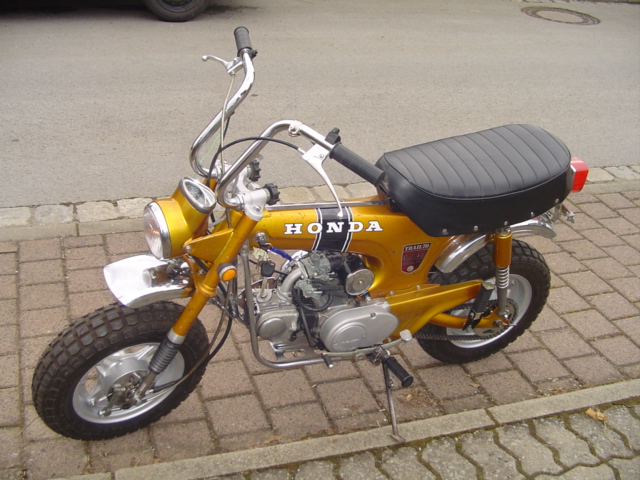

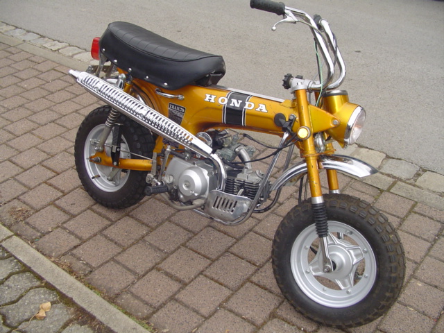

getüvt, jetzt können die letzten Bilder bei schönem Wetter gemacht werden, lasst euch überraschen

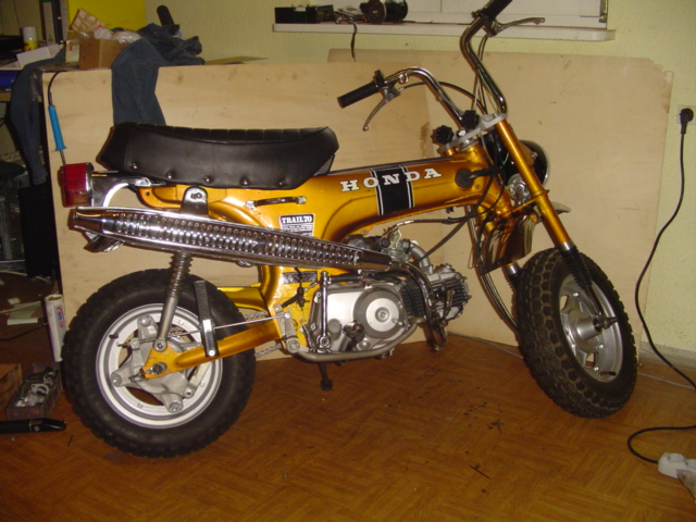

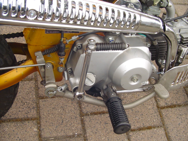

Wie versprochen hier die aktuellen Bilder:

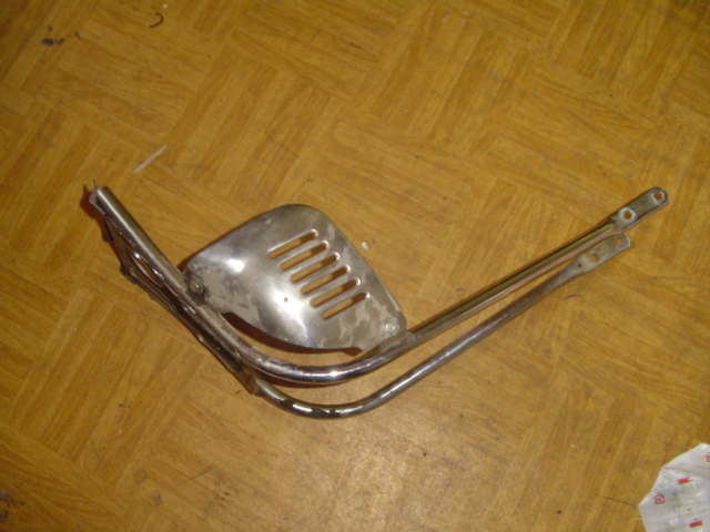

Der Motorschutz wurde etwas gereinigt.
Eine total neue Auspuffanlage verbaut, die "alte" war gut, aber die brauch ich für eine andere Dax, da ich die hintere Auspuffhalterung bereits schon für den längeren Motor hergerichtet habe, hier konnte wegen dem "original" Motor die unveränderte CT 70 Auspuffanlage verbaut werden.
Hinten hab ich auch nicht den kleinen Vibrationsgummi für die Blende mit reingesteckt, wird gerne vergessen.

Da ein Bekannter von mir schon längere Zeit Interesse an diese Dax hat, aber die 2sitzrige Version möchte und dazu auch die Fußrasten der "deutschen" Version wünscht, habe ich die originalen gegen diese getauscht.

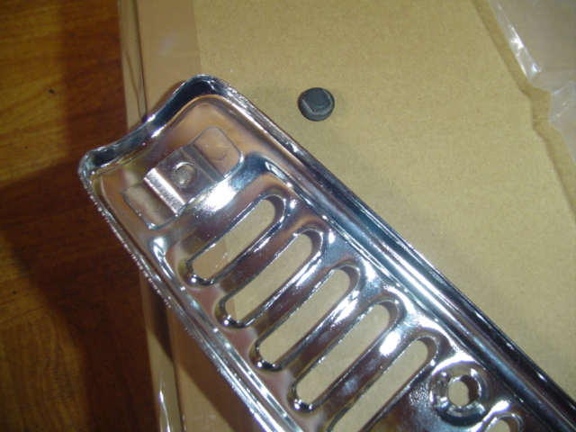

Zum Auspuff, anstatt dem Asbesttring wurde hier eine längere Mutter eingesetzt, hält genauso und darunter rostet es nicht !
Hier ebenfalls ein Blick auf die aktuellen Daten vom TÜV.

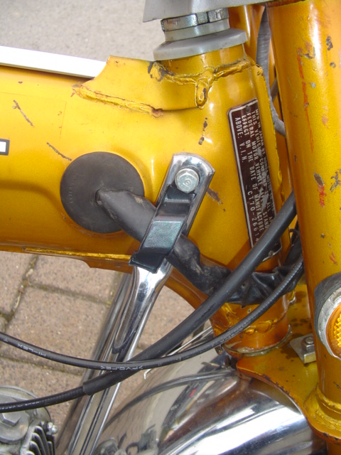

Für alle die irgendwann mir mal gemailt haben, das die Bremsfeder nicht so toll aussieht ich hab sie geändert.

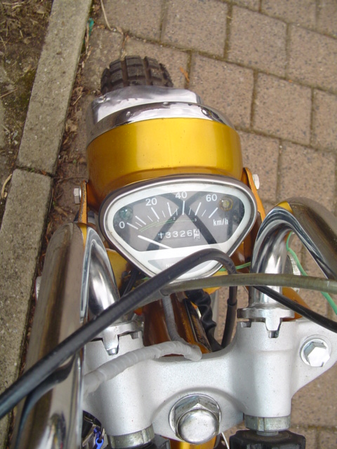

Original ist ein 60 Meilen Tacho verbaut, hab ich nicht deshalb nur der 60 km/h Tacho, der tuts völlig wird eh selten im Bereich des Anschlags gefahren werden, die Dax ist viel zu schade dafür.
Interessant immer wieder der hintere Handbremszug, der ist nicht eingestellt, da ich ihn öfters mit der Kupplung verwechselt habe und beim Schalten bremste, blöd ist aber so, wer die Dax später mal haben sollte kann dies mit ein paar Umdrehungen am Zug ändern.

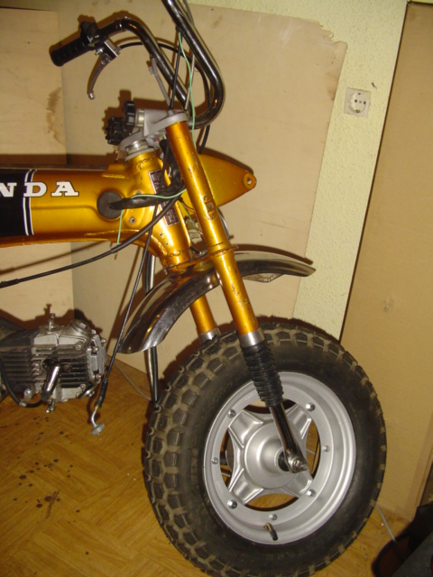

Die Züge sind im allgemeinen nicht die schönsten und könnten auch besser verlegt werden.
Ein paar Bilder von der anderen und der Rückseite.
Eine Preiszusammenstellung was so was in etwa kostet, wenn man sich eine Dax aus Teilen zusammen bauen möchte.
Meine goldene Dax, war auch schon mal teurer, jetzt hab ich es wenigstens geschafft sie unter 3000 Euro zu bringen.
Naja ist halt ein Hobby, das Geld in der Regel vernichtet. Bei einem Verkauf denke ich mal werde ich diesen Betrag bestimmt nicht mehr bekommen. Hat aber dennoch in den letzten Jahren viel Spaß gemacht, mit den hier verbauten Teilen doch die ein oder andere Dax aufzubauen. Jetzt wird sie nicht mehr zerlegt werden.
Der gold patinierte Rahmen mit den entsprechenden Teilen sollten so erhalten werden.
Das ein oder andere kann ja noch verbessert werden, z.B. die Tachobeleuchtung und die Neutralanzeige.
Das letzte Bild zeigt nochmal die Ausgangslage.
