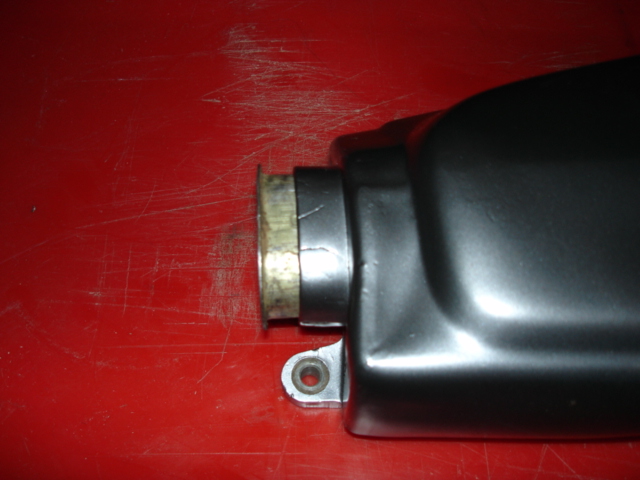

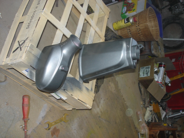

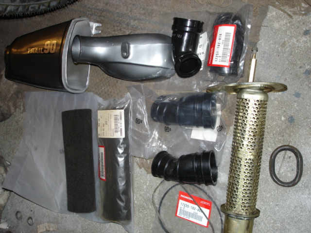

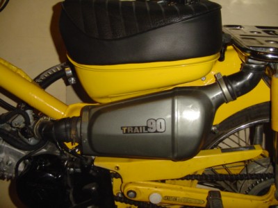

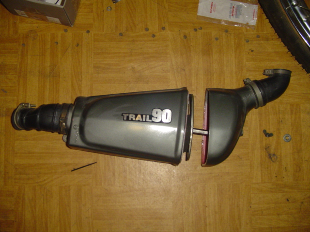

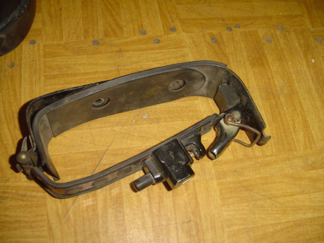

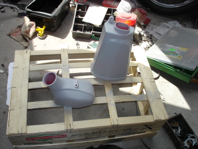

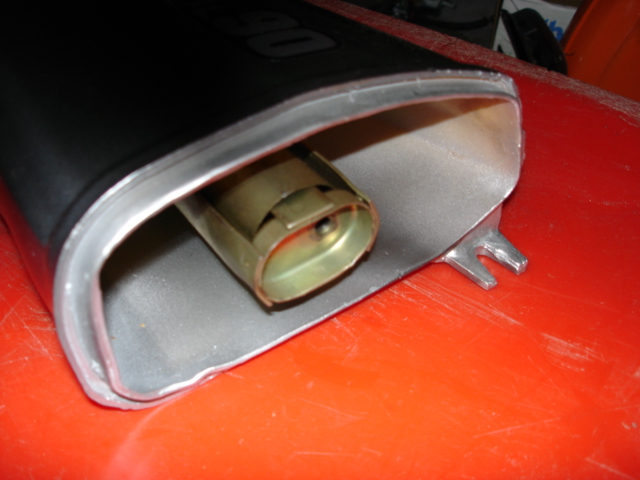

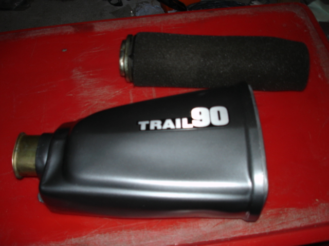

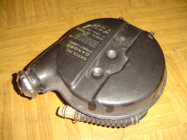

Nun kommt der Luftfilter dran, auch hier sind die Gehäuseteile von der CT 110 , ebenso der Filter und die 2 Gummis sind alles Neuteile.
Die Metallteile innen sind gebraucht Teile aus den USA.
Die Farbe ist VW/Audi Titan met. kommt der original Farbe vom Seitendeckel sehr nahe.
Der Aufkleber TRAIL90 ist der richtige für dieses Modell, die "Honda Dax" Bauchbinde jedoch nicht, ist von einem späteren Modell, gefällt mir aber irgendwie besser. Auf einem anderen Rahmenschutz ist der richtige Aufkleber. Ist ja ruck zuck gewechselt.

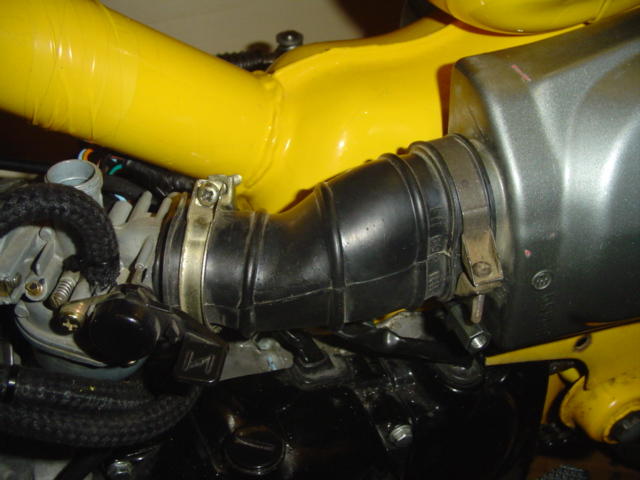

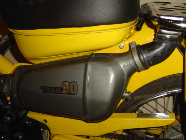

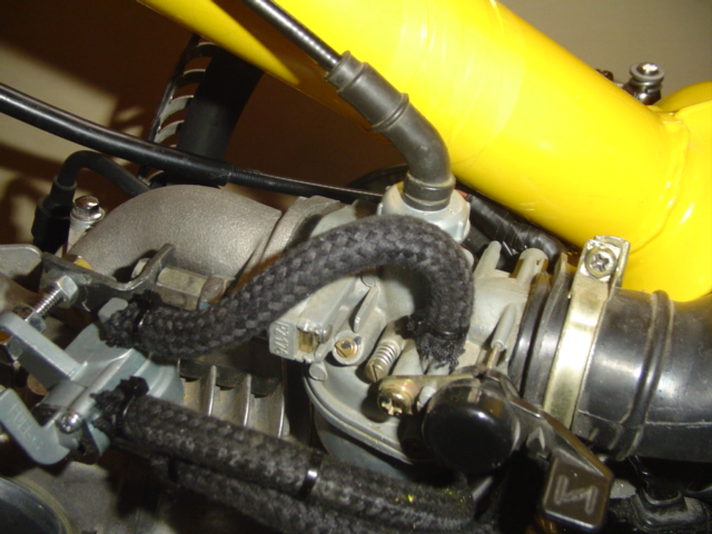

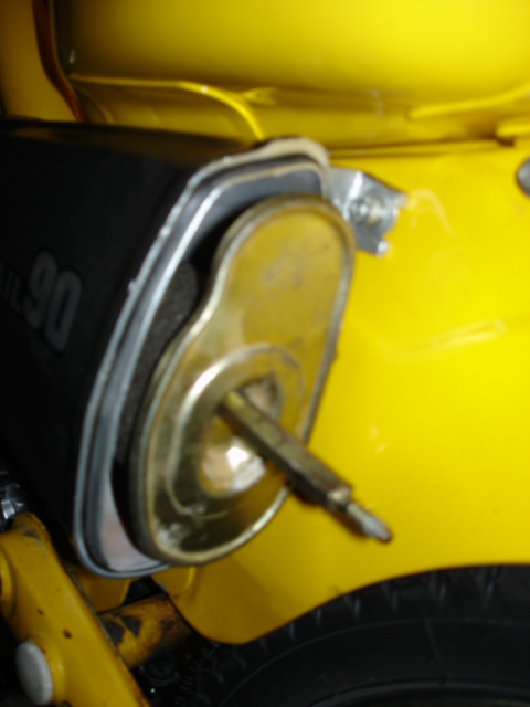

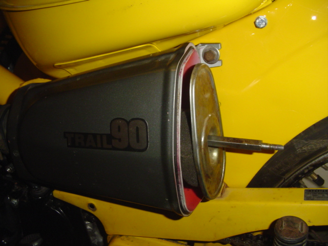

So nachdem alles zusammengestellt ist kann der Luftfilter am Fahrzeug befestigt werden.
Zuerst den vorderen Luftfiltergummi an den Vergaser anschließen, ist er zu groß muss man einen Distanzring um den Vergaser bauen, dann hält der schon. Mit zwei Schrauben den Luftfilter am Rahmen befestigen.
Man munkelt die CT 90 ist eines der wenigen Fahrzeuge, die Honda gebaut hat, an der man nichts abbauen muss um irgendwas abzuschrauben.
Blödsinn

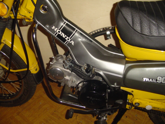

Will man den Tank abbauen, muß der Luftfilter abgebaut werden und der Auspuff. Ist nur ein Beispiel, da gibt es noch mehrere.
Blödsinn

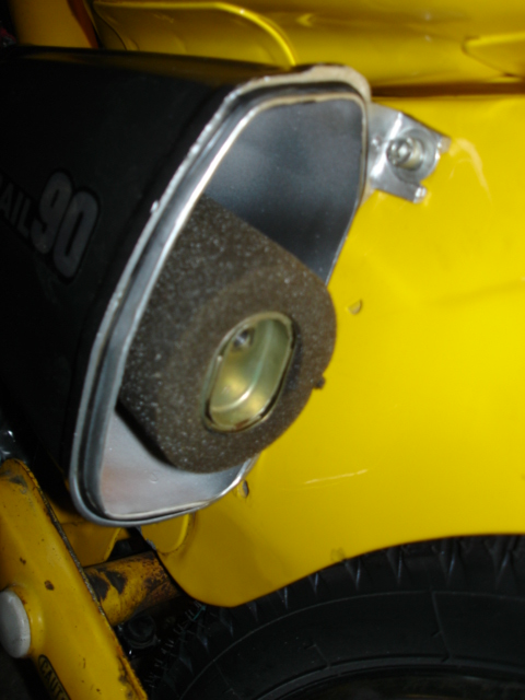

Dann beginnt die "Gefummel" das hintere Luftfiltergehäuse gehört auf die Schraube gesteckt, mit Flügelmutter und Beilagscheibe gesichert. Dann noch den hinteren Gummi am Gepäckträger befestigen. Denn von dort saugt er die Luft ein. Damit hat die CT 90 doch eine nette Watttiefe. Ich probier dies nicht aus.

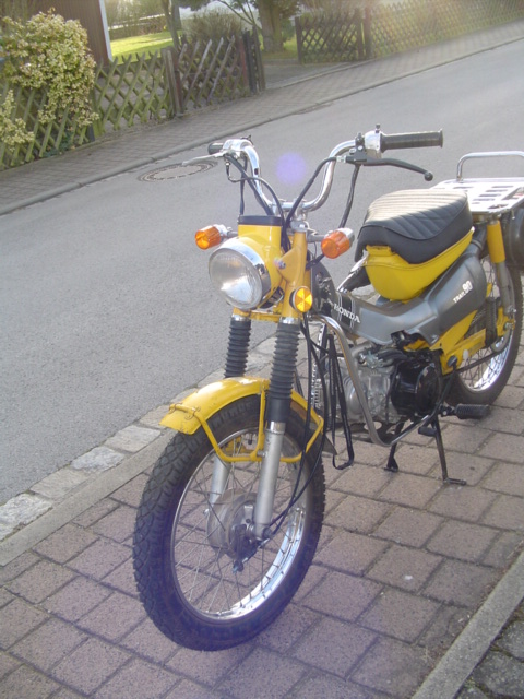

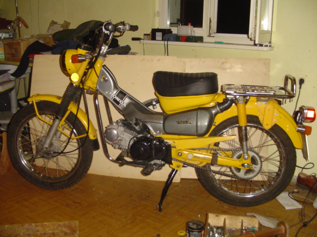

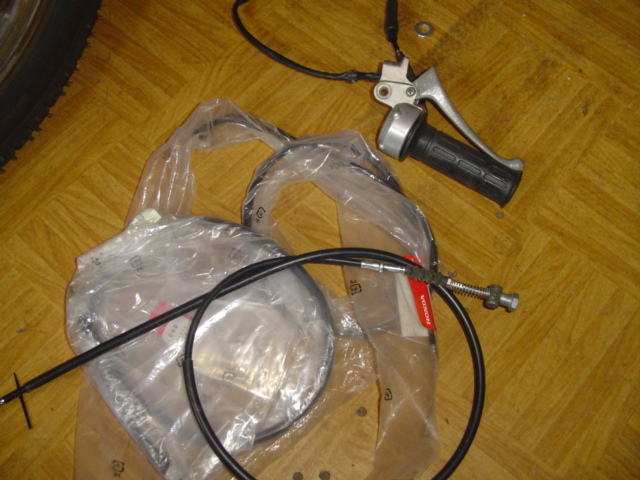

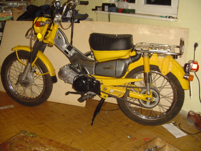

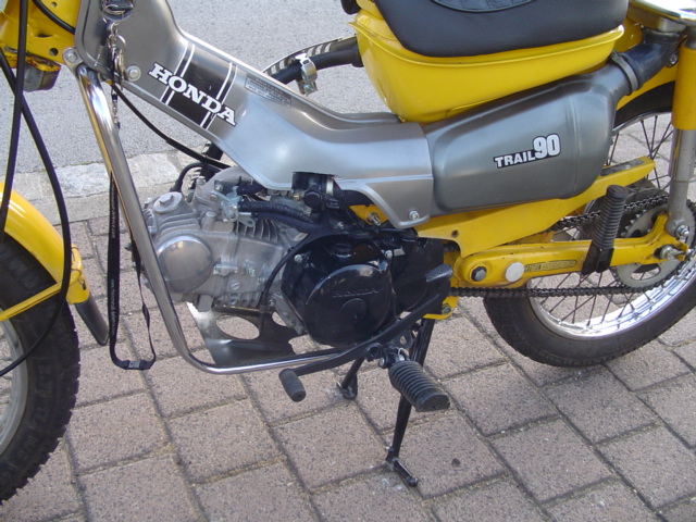

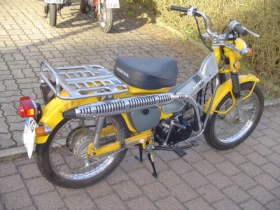

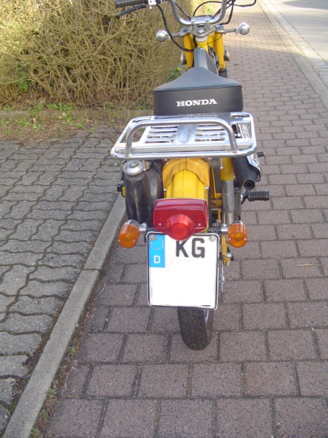

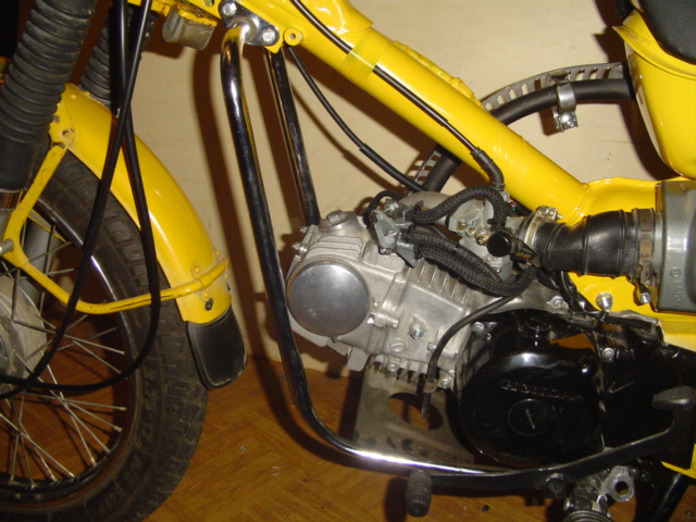

Heute Gaszug angeschlossen, Honda AB 23 Gasgriffeinheit angebaut. Tachowelle angeschlossen, vorderer Bremszug eingehängt, Scheinwerfer eingebaut und Öl Wechsel gemacht.
Aber nun der Hammer, ich hab mal mir den Spaß gemacht, die Preise zusammenzuschrauben, da hier doch überwiegend auch Neuteile zum Einsatz kamen, der Wave Motor ist auch nicht gerade billig. 4471,28 Euro der Neupreis einer Innova und Wave zusammen. Naja man gönnt sich ja sonst nichts.
Ich denke die nächste CT 90 wird billiger werden.

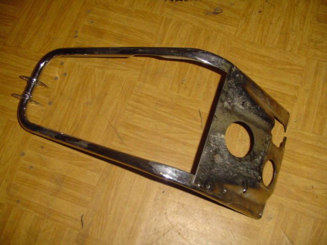

Der Motorschutz wurde angebaut.
Der Wave Motor hat serienmäßig nur 97ccm gehabt.

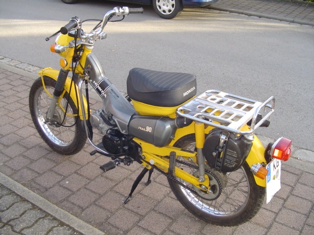

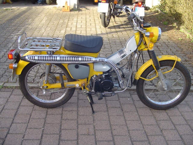

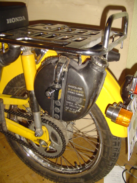

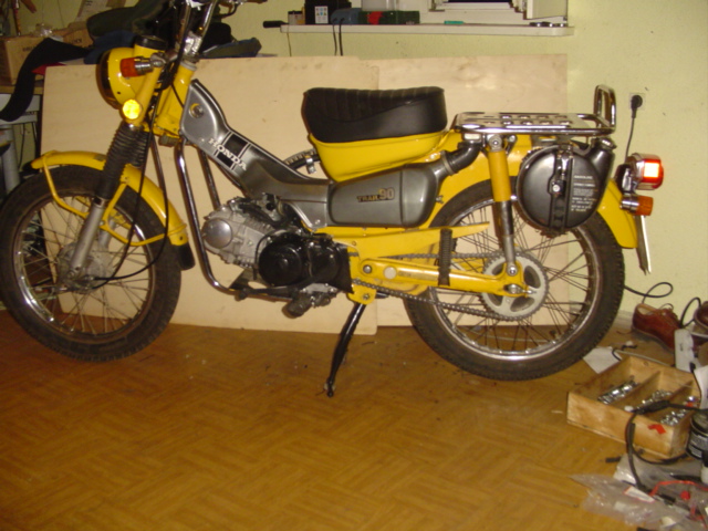

Hier die letzten Bilder bevor sie ins Freie kommt.
Der externe 2,5 Liter Tank bekam seinen angestammten Platz wieder.

Re: Honda CT 90 K 2 Baujahr 1970 mit Wave Motor

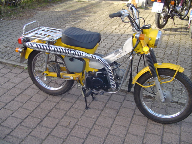

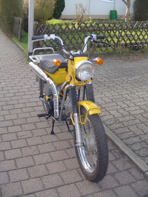

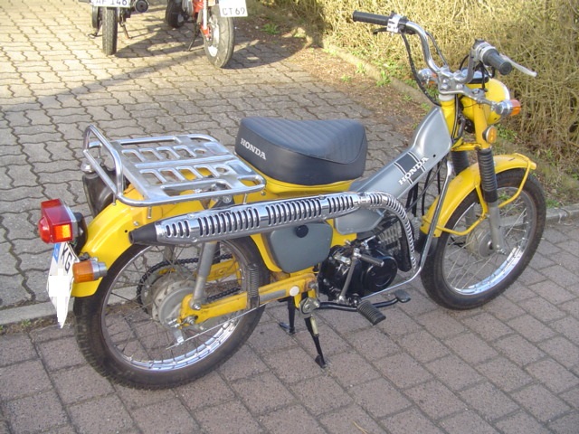

So den heutigen schönen Tag genutzt die CT 90 auf die Straße zu bringen.
Morgen werde ich mal zur Tanke fahren, den Luftdruck kontrollieren, damit die Saison beginnen kann.
Zuletzt geändert von suchy am Fr 3. Apr 2015, 19:35, insgesamt 1-mal geändert.
suchy
- Beiträge: 930
- Wohnort: 97714 Oerlenbach
- Alter: 64

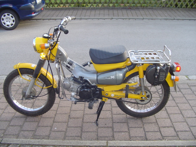

Wie vom WAVE Motor gewohnt, beim ersten Tritt ist sie angesprungen.
Glückwunsch zur gelungenen Fertigstellung
Auch von mir einen herzlichen Glückwunsch zur Fertigstellung.
Ich bewundere Deine Sachkenntnis und Deine handwerklichen Fähigkeiten. Ganz großes Kino (bei so kleinen Maschinen)
