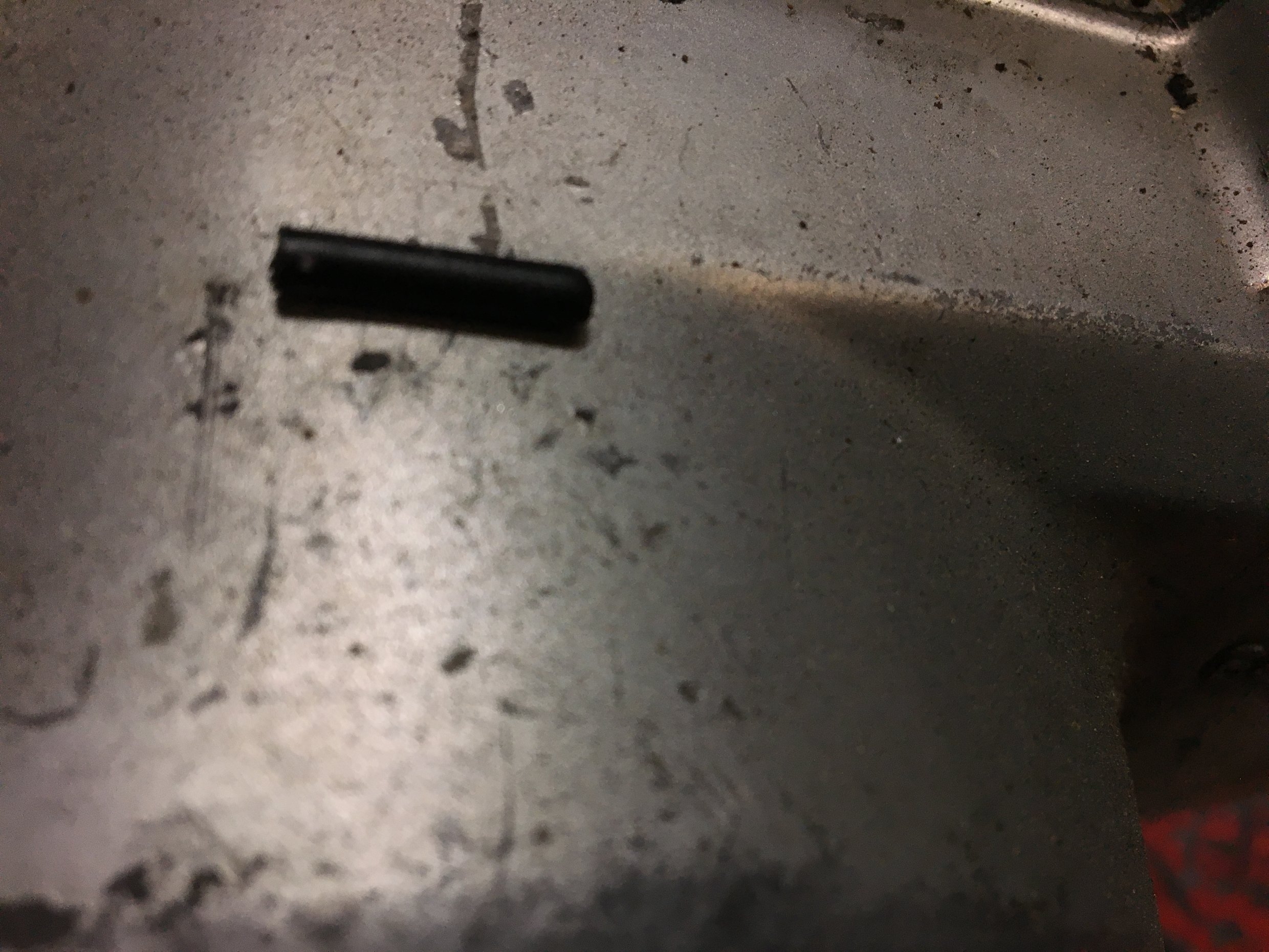

Servus Innovaffm,
am 21. hast du eine Plastikplatte, eventuell ein Membrapllättchen abgelichtet. Aber man erkennt nix. Tip: so ein Objekt auf ejn helles Stück Stoff legen, raus ins helle Licht, einen Maßstab oder wenigstens ejne Münze dazu, mit Blitz 10 Fotos machen, Dicke messen. Das ergiebigste Foto mit Beschreibung posten. z. B. 90 Grad biegbar, federt, Bruchstelle.
Für ein aussagekräftiges Foto mit Angabe der Fundumstände interessieren sich 100 Paar Augen. Schublehre, Zentimetermass, Überblicksfoto, Detailfotos. Yamaha kann alles bauen, haltbar und beständig. Soviel Liebe zum Detail man aufwendet, so gut wird der Aha-Effekt sein. Wie war die vita der M?50?
Wenn du schreibst "Lager entgegengekommen" ...Nadellager, Rollenlager, Kugellager, Gleitlager, Innenrjng, Aussenring...
Was war bei der letzten Fahrt? Wer hat wann am Vergaser was gemacht?
So gesehen wollte ich dich in meiner Nähe und es könnte jeder was beitragen. Aber Ffm-Wien ist ein sehr breiter Weg. Also wenn du hier Fakten aufbreitest, kann der eine oder andere Forist die zündende Idee haben!
ps: bei Vorliegen einer sehr präzisen polizeilichen Tatortbeschreibung findet (im Roman) der an den Rollstuhl gefesselte Meisterdetektiv ganz leicht den Täter...so ungefähr.

Re: Werkstatt / Schrauber Yamaha Mate streikt
Beitrag von Mechanic »

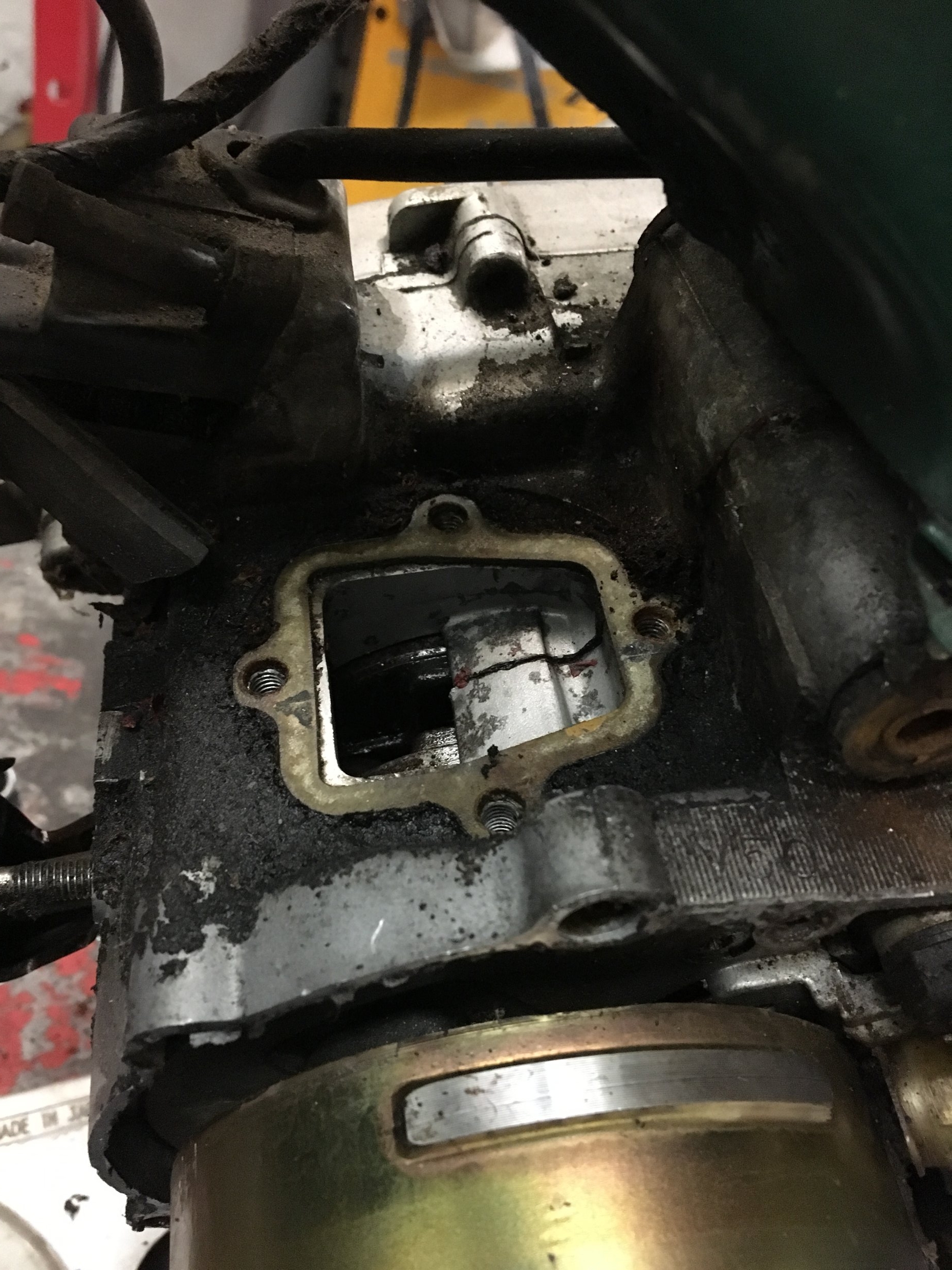

Könnte ein Arretierungsstift aus dem Luftfilterkasten sein. Damit werden oft die zwei Hälften geführt, das sie sauber zu verschrauben sind. Manchmal wird bei Schaumstofffiltern auch der Filter mit diesen Zapfen gehalten.
Wenn sich der Stift in der Einlassmembran verklemmt hat, läuft sie nicht mehr.
Bleibt die Frage, was mit dem Nadellager ist.
Gruß Stefan

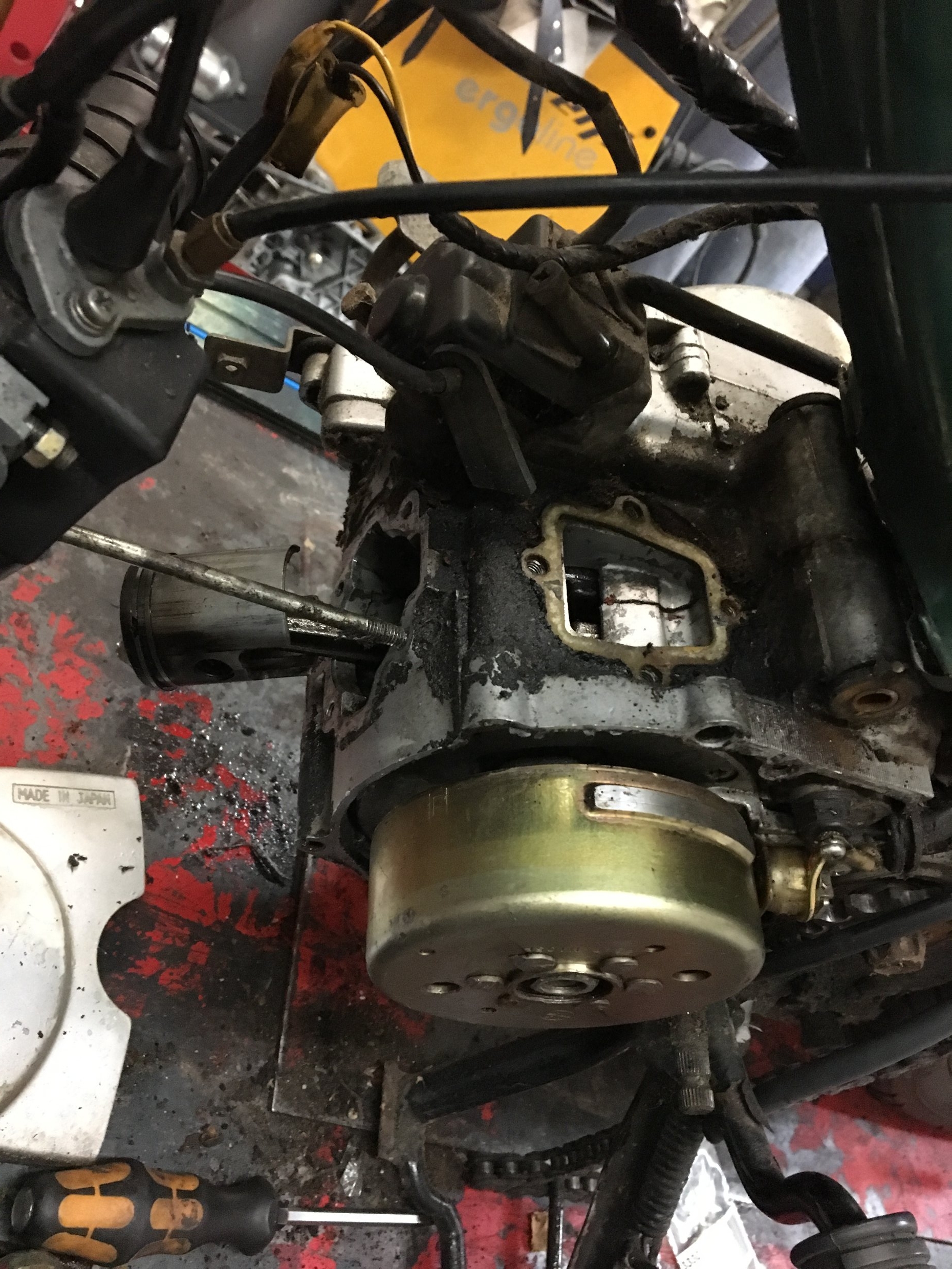

Meine Vespen sind momentan voll am rumheulen weil meine CUBs ggw soviel aufmerksamkeit bekommen :laugh2: Aber die CUBs haben es mir schon angetan. Euch nochmal Danke und ich hänge noch paar Fotos hier rein. Vg aus Ffm

Die Bilder entsetzen mich, wer schraubt denn am offenen Motor in solchem Dreck ? Ein Motor wird vor der Teilmontage gereinigt, so schraubt man nicht, das kann nicht weit her sein mit der Qualifikation, eher ein Minus-Schrauber. Wenn schon so viel demontiert ist, wäre es doch ein leichtes gewesen den Motor vor der Zerlegung aus dem Rahmen zu nehmen, am Waschtisch zu reinigen und dann sauber auf einem Tisch zu sezieren. So steht ein einsamer Stehbolzen... eine Kolbenunterlage (ein ausgesägtes Brettchen) ist wohl auch zu viel der Mühe. In Öffnungen Stopfen/Lappen scheint auch nicht ...
Den Rest denke ich mir.

Hi wurde nicht wirklich geschraubt. Ging erstmal nur darum zu sehen wie der zylinder und der kolben aussieht. Der Motor kommt ja jetzt ab und wird erstmal geputzt. Vg
