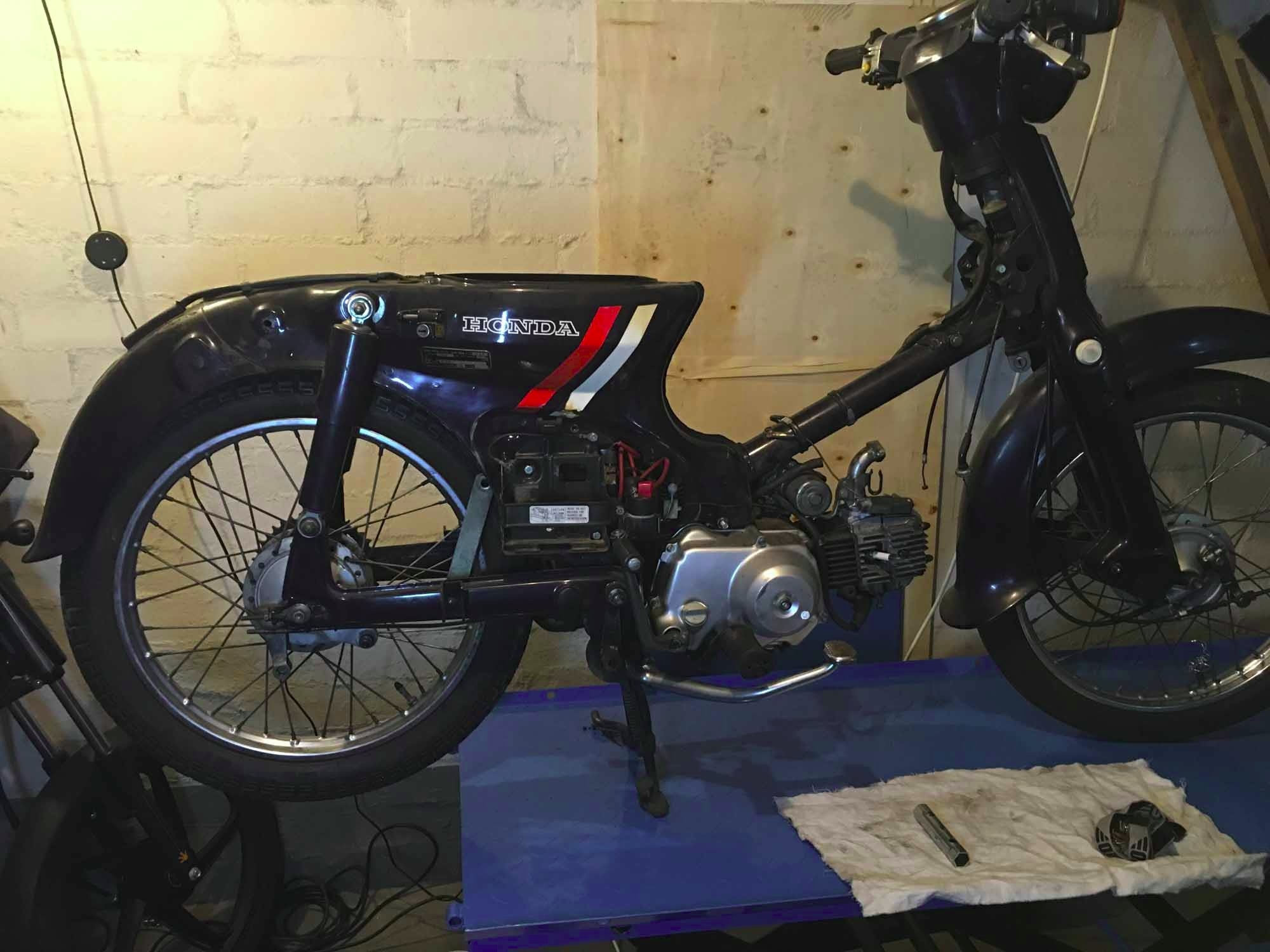

Ich war heute wieder mal an der CUB dran. Ganz egoistischer Antrieb, die Hebebühne soll frei werden.
Nachdem ich bei CMSNL oder so ein par Teile bestellt habe konnte ich das Hinterrad wieder sauber einbauen, das Moped kann nun schon mal wieder rumgerollt werden. Habe dann aber noch weiter demontiert. Lampe, Gepäckträger, Vergaser, Auspuff, Kerze mal raus genommen, Loch in den Heck-Kotflügel gemacht.
Der Tank macht langsam Vortschritte. Hatte mein 19 V DELL Netzteil jahrelang für irgendwas aufbewahrt, jetzt darf es meinen Tank entrosten helfen.

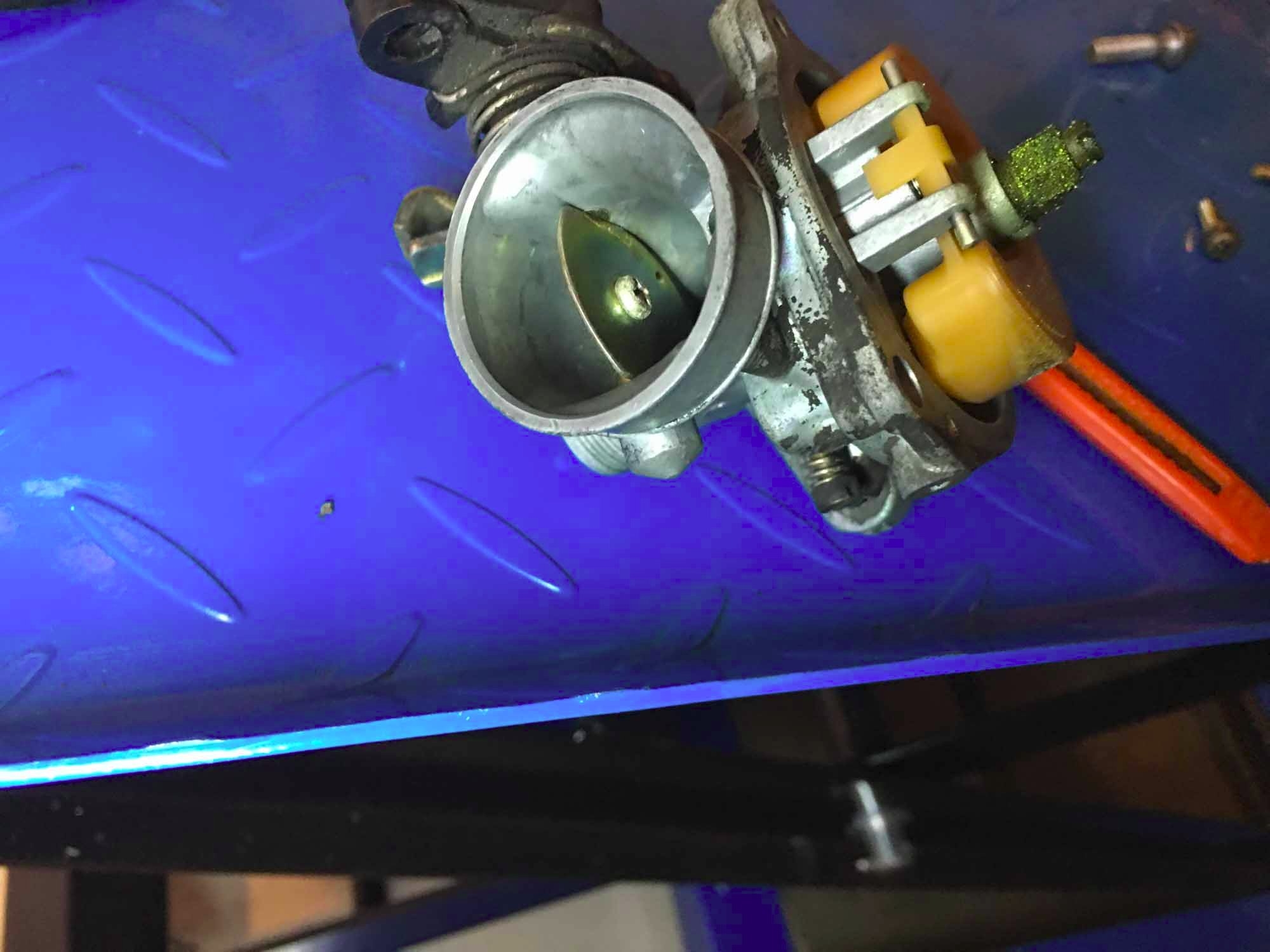

Beim Vergaser frage ich mich, ob der nach 48'000km eventuell einfach durch einen Neuen ersetzt werden will, statt da den Doktor zu machen. Bin nicht sicher ob sich die Klappe drehen lassen sollte, meine sitzt jedenfalls fest.

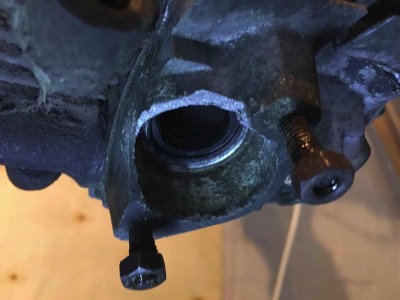

Unten am Zylinderkopf ist was abgebrochen. Dachte erst, ich hätte das beim Ausbau vom Auspuff gemacht, aber das Stück Alu fehlt, so vermute ich, das sei schon so gewesen. Vermutlich kann ich das so weiter betreiben und muss nicht gleich nen neuen Zylinder kaufen.
(Add, Fotoanalyse sagt: Da war bereits länger etwas abgebrochen, nun brach aber erneut ein Stück ab)
Apropo kaufen. Ob es hier nen Fachmann gibt der mir bei Gelegenheit ein "Gumidichtungen und Schläuche Set für eine allgemeine Überholung" zusammenstellt und mir verkauft? ;-)
Beim Heck Kotflügel konnte ich wie gesagt problemlos mit dem Schraubenzieher durch. Da werde ich nen Fachmann brauchen.
Da fehlt was.
Da fehlt was.
Sollte sich die Klappe hier drin bewegen lassen?

hallo
kopf kanst bedenkenlos weiterfahren !
beim vergaser , lass ihn schallen und dann schau was los ist , aber zerleg alles soweit wie möglich .
schläuche und leitungen einfach von nem standart(auto,motorrad) übernehmen . ist die einfachste und günstigste lösung
ohne da wegen alles xtra rumzusuchen oder nen Sonderaufschlag zu bezahlen.
beim vergaser würd ich auch sehen das du wenn es ersatz wird einen nennen wirs mal originalen bekommst und kein China Clon ....
gerade diese sachen sind meistens minderste qualität und haben ne streuung das der sau graust .
ich meine heckkotflügel gibt es sogar im austauch , dieser kann per bolzenfräser an den schweißpunkten gelöst werden
und mit ner punktzange vom Karroseriebauer angebaut werden . oder man punktet selbst mit nem schutzgasgerät die schoße an.
