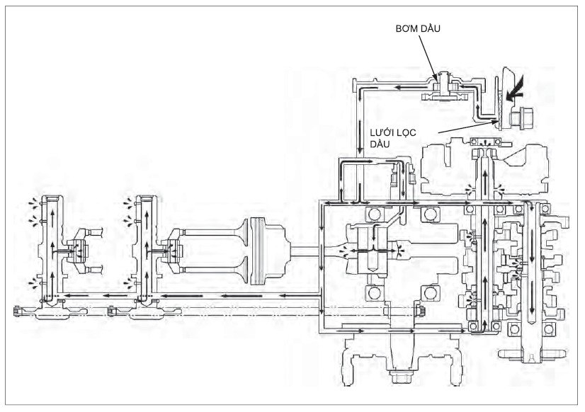

Re: (M)eine Supra GTR
Im vietnamesischen Service Manual kann man sich zumindest ein paar Bilder und Zahlenwerte ansehen.
https://offroadvietnam.com/motorcycle-r ... nner-150cc
- Beiträge: 7939
dem Schmierplan zufolge könnte es das Kupplungsdrucklager sein. Eine andere Möglichkeit wäre ein spezielles Saugfilter.

- Beiträge: 7939
die ganzen Kugellager im Getriebe sind nicht extra geschmiert und in das Kupplung/Drucklagergehäuse wird Öl gepumpt!
Ich glaube hier sitzt der Feinabrieb, Eine Reinigung wäre auch einfach da der Deckel zum Ölsieb reinigen eh ab muss.
Die Ventile habe ja reichlich Spiel und das tickern ist wie LM schreibt feiner. So ein Spiel bei meiner Inno würde man deutlich hören. Auslass glaube ich um die 0,26 mm
