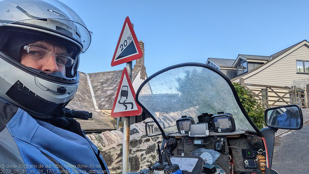

Re: Mein Kriechgang 1984
Nein, nicht egal. Nur mit Scooter bist am A.sch, wenn du überladen an einem steilen Anstieg hängen bleibst. Anfahren klappt dann niemals mehr. Bei einer Cub kannst auf der Schaltwippe mit der Kupplung spielen, wie beim Auto. Hört sich u.U. richtig schei.e an, die Fuhre jault und ruckelt wie wild, haut einem fast die Plomben raus, aber es geht, wenn man es sich traut und durchzieht.Karl Retter hat geschrieben: ↑Fr 14. Aug 2026, 09:58Eine CT ohne das Vorgelege hat im Gelände Nachteile zumal eine Fliehkraftkupplung egal ob Cub oder Scooter bei steilen Anstiegen an ihre Grenze kommt.
Siehe Link: 25%, 15er Ritzel, nasse Serpentinenstraße und gemessene 300kg Gesamtgewicht
Der limitierende Faktor auf einer CUB ist der Fahrer.
Das muss das Boot abkönnen.
Es gibt Gründe, weshalb ich meine Jayne nicht hergebe.
Done, du bist jetzt nicht der erste der Vollgeladen 20% meistert. Das geht wie du es beschreibst aber nicht oft.
Man kann es machen wie die Mongos kürzer übersetzen oder elegand mit Vorgelege wir Kai beschrieben bei der CT. Maschinen mit Handkupplung haben da Vorteile

20% wird überbewertet und geht halt im ersten Gang, der aber dafür da ist.

Ich bin mir dessen durchaus bewusst. Asiaten machen das zweimal vorm Frühstück, So what?Karl Retter hat geschrieben: ↑Fr 14. Aug 2026, 12:41Done, du bist jetzt nicht der erste der Vollgeladen 20% meistert.
Um es mit Reinhard zu sagen: Nichts ist für die Ewigkeit.
Das sind Ölbadkupplungen, denen kann man schon was zutrauen. Zumindest mehr als wir wohlstandsverwahrlosten Mitteleuropäer wahr haben wollen. Es geht nicht sofort kaputt.
Man kann auch in Scooter andere Übersetzungen/Getriebe einbauen. Das ändert nichts daran, dass bei einer normalen Variomatik kein weiterer manueller Eingriff möglich ist. Auch ein Vorgelege müsste ich im Stand umschalten. Das hat mit dem Einkuppeln nichts zu tun. nur die Übersetzung ist halt anders.Karl Retter hat geschrieben: ↑Fr 14. Aug 2026, 12:41Man kann es machen wie die Mongos kürzer übersetzen oder elegand mit Vorgelege wir Kai beschrieben bei der CT.
Als da wären? Was ist der Unterschied, ob ich eine Handkupplung spät kommen lasse, oder mit der Schaltwippe eine Halbautomatik am frühen Einkuppeln hindere? Ja, es ist bei uns nicht üblich und tief im Innern wehrt sich auch bei mir etwas, aber es geht. Man muss es nur tun.
Es geht letztendlich nur um den einen von mir hervorgehobenen Satzteil
Es ist eben nicht egal, solange man bei einer CUB noch eingreifen kannKarl Retter hat geschrieben: ↑Fr 14. Aug 2026, 09:58eine Fliehkraftkupplung egal ob Cub oder Scooter bei steilen Anstiegen an ihre Grenze kommt.
@Done
Du hast Dich da jetzt vorsichtig gesagt einfach verrannt.
Bleiben wir erstmal bei einer Serien Inno. Die ist von Hause aus schon zu lang übersetzt, bzw auf eher eine Person übersetzt. Damit kann man dann durch frühes Schalten und reduzierter Geschwindigkeit mit nicht ganz geöffneter Gasstellung auch die Spritverbräuche von 1,6 l fahren.
Kommen wir zu Deiner Inno und da bist Du laut Deiner eingegebenen Daten weit von den 1,6l entfernt.
Das hat mehrere ganz offensichtliche Gründe.
Dein transportiertes Gewicht (gut das ist halt durch die Klamotten vorgegeben)
das merkst Du an schlechterer Beschleunigung, auf grader Strecke nur ein bisschen am Spritverbrauch. Wo Du es aber richtig merkst ist bergauf, wo Du viel eher runterschalten mußt und noch schlimmer beim Anfahren am Berg, bzw in richtiger Steigung.
Die schlechtere Aerodynamik mit noch dazu großer Stirnfläche (gut Du wolltest halt kompromisslos einen guten Wetterschutz)
Das gibt es aber alles nicht für umsonst und das merkst Du dann an so Kriterien wie reduzierter Höchstgeschwindigkeit, aber auch daran daß für gleiche Geschwindigkeit Dein Gas immer weiter geöffnet sein muß, als ohne Dein Wetterschutz Equipment.
Gerade hier ist bei Dir eine kürzere Übersetzung sinnvoll und müßte dann bei nicht mehr mit Vollgas, sondern mit Halb bis dreiviertelgas im gleichen Gang auch zu einem günstigeren Spritverbrauch führen.
Das notwendige lange Schleifen lassen einer Kupplung ist nie gut und da spielt es auch keine Rolle ob Nasskupplung oder Trockenkupplung sondern ob sie seitens der Dimension auf die Belastung ausgelegt ist.
Nur weil Du danach gefragt hast. Bei der Frage ob Handkupplung oder Fusskupplung, gibt es schon entscheidende Unterschiede. Zuerst läßt sich eine Handkupplung meist schon besser dosieren und auch wenn Du meinst das mit dem Fuß besser oder genausogut zu können, geht es aber vor allem darum, daß Du bei einer Handkupplung keine Fliehkraftkupplung und auch keinen Freilauf hast. Gerade diese beiden Einheiten sorgen doch dafür, daß man bei einer Inno mit Fußkupplung erst bei höherer Drehzahl den Kraftschluß bekommt und schon deshalb beim Anfahren an einer richtigen Steigung wesentlich länger schleifen lassen muß.
Ein jetzt (nicht bei Dir) anderes Beispiel wo das eine wesentliche Rolle spielt ist das untertourige Fahren im großen Gang. Da gibt es Leute die sich wie kleine Kinder darüber freuen, daß sie mit 30km/h im 4ten Gang beschleunigen können. Alles Pustekuchen, die beschleunigen nicht mit dem Motor sondern unter Verschleiß mit einer durchdrehenden Fliehkraftkupplung. Der Kraftschluß in der Fliehkraftkupplung ist erst bei 35 bis 40 km/h erreicht und deshalb ist der vierte Gang bei niedriger als 35km/h kontraproduktiv.
Ein Zahn weniger vorne und evtl 1 oder zwei hinten mehr wäre bei Deinem Anforderungsprofil mit Sicherheit nicht verkehrt. Damit könntest Du auf Mehrgewicht eingehen, die Bergsteigefähigkeit in den Gängen und vorallem auch den Spritverbrauch positiv beeinflußen.
Wenn man nach Halt an einer Steigung nicht anfahren kann dann ist es geschickter etwas runter zu fahren wo man weniger Steigung hat und von dort neu anfangen oder den Halt an eine Stelle mit weniger Steigung legen.
Letzte Woche bin ich übrigens mit beladenem Gespann 15% Steigung zum Schluß im ersten, aber problemlos hochgefahren. Ich hätte dort nicht anfahren können, sondern mir halt erst eine Stelle zum Anfahren suchen müssen.
