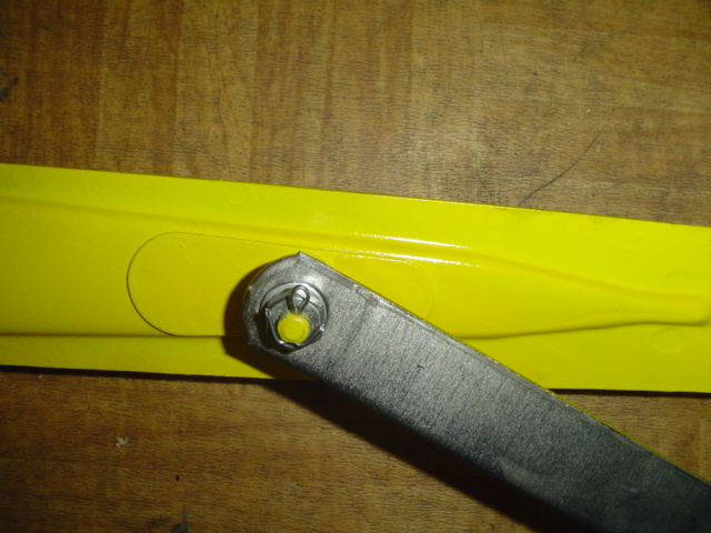

Auch ein originaleres Rücklicht wird verbaut, zwischenzeitlich wurden an dem Rücklichtträger auch Blinkerhalter angeschweißt.

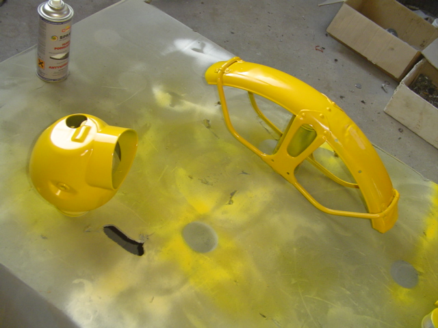

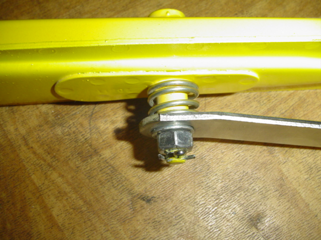

Schutzbleche, Schwinge und Lampengehäuse wurden neu lackiert

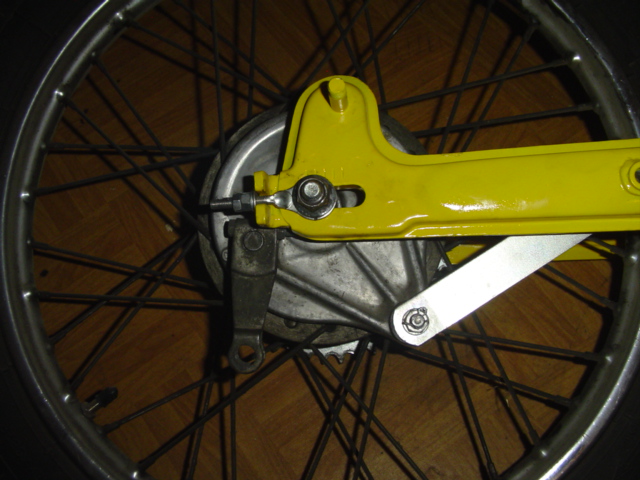

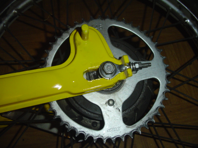

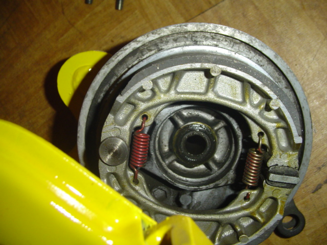

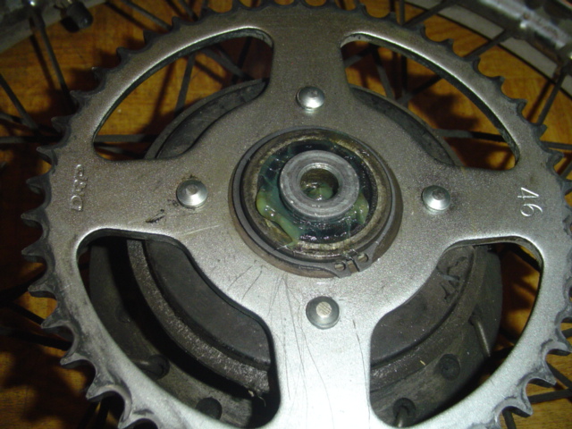

Die Schwinge als erste Baugruppe wurde wieder zusammengebaut.
Die Reifen sind von Heidenau und waren zu letzt an meiner ex CT90 Tarn verbaut und wurde um die 1000 km gefahren.

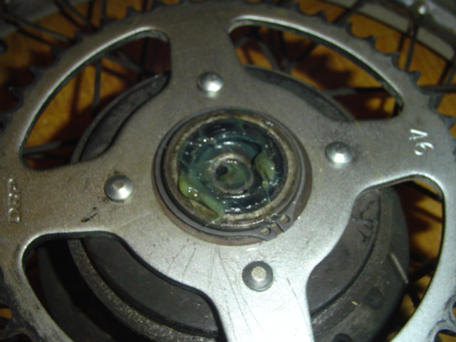

Beim Einbau des Kettenrades am besten einen neuen Sicherungsring verwenden. Die Achse gut fetten, nicht zu sparsam damit sein.
Splinte nicht vergessen und beim Einbau auch die Bremsbeläge überprüfen, aber was sollen die so nach 1000 km schon haben ?

Achja ganz vergessen zu erwähnen Ruckdämpfer immer kontrollieren wenn man schon mal das Kettenrad herunten hat. Waren auch noch o.k.
So nun ist die Schwinge komplett und kann verbaut werden. Mal schauen was als nächstes für Baugruppe gebaut wird.

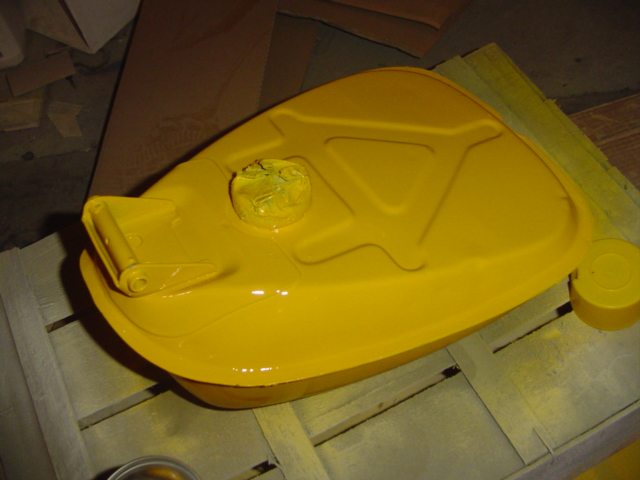

Wie bereits geschrieben wurde auch dieses Mokick
zerlegt. Es bleibt gelb, aber die Teile die ich dafür vorgesehen habe wurden schon eingelagert, aus diesem Grunde habe ich mich entschlossen, einen komplett neuen Aufbaubericht dazu zuschreiben.
