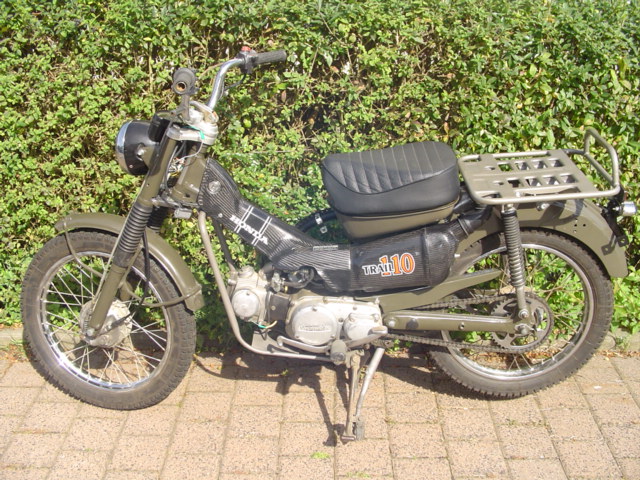

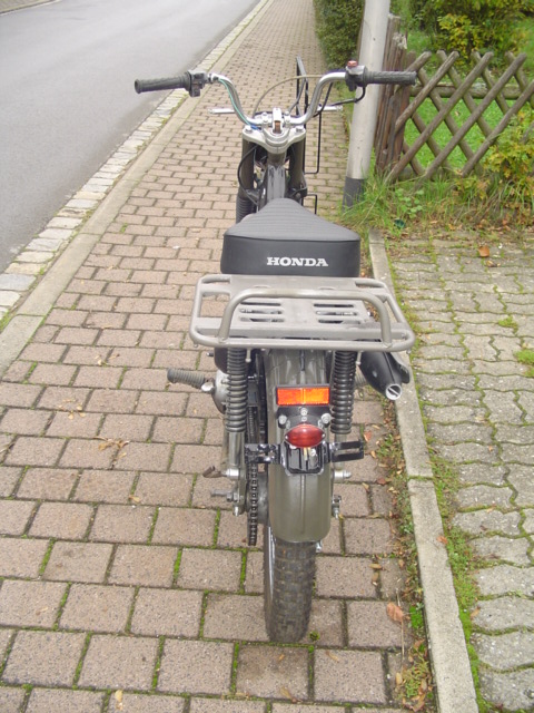

So wie gewohnt kommen hier die aktuellen Bilder rein, wie sie beim Rollout aussah.
Nachdem der Vergaser erstmalig mit Benzin in Verbindung kam, sprang der Motor an. Irgendwie ein toller Sound.
Schaltfolge: Alle Gänge noch oben.
Defekte:
* Birnen der Tachobeleuchtung funktionieren alle nicht: Grund: keine Birnen drinnen, kommt noch, da kommen 6 Volt LED´s rein..
* Not Aus funktionsunfähig, da ich dies nicht geschaltet habe, sprich im Bereich der Batterie gehört nur noch das schwarzweiße Kabel mit der Zündspule verbunden, dann funktioniert dies auch wieder.
* Hupe geht nicht: Grund: defekter Schalter, bestellt und wird noch angebaut.
* Noch kein Spiegel verbaut
* Ölverlust keine Ahnung, jedoch hab ich einen kleinen Tropfen gesehen, muss halt beobachtet werden.

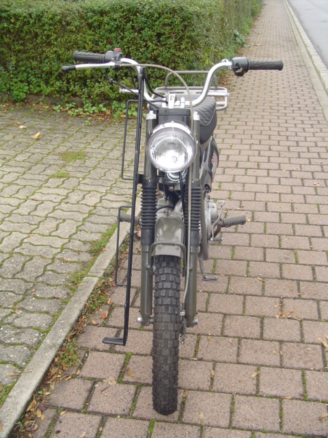

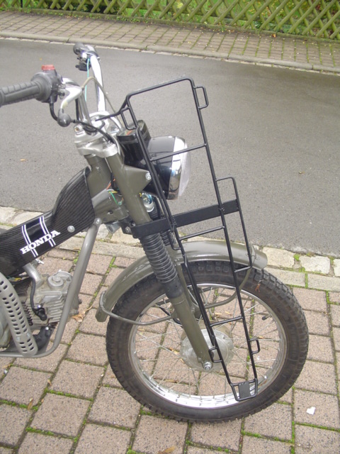

Ich hab sie gekauft und gleich angeschraubt.
Ideal zum Transport von Gewehren, Angelruten, Krücken, mal schauen für was dieser spezielle Gepäckträger noch alles gut ist. Ski könnte ich mir auch noch vorstellen.
