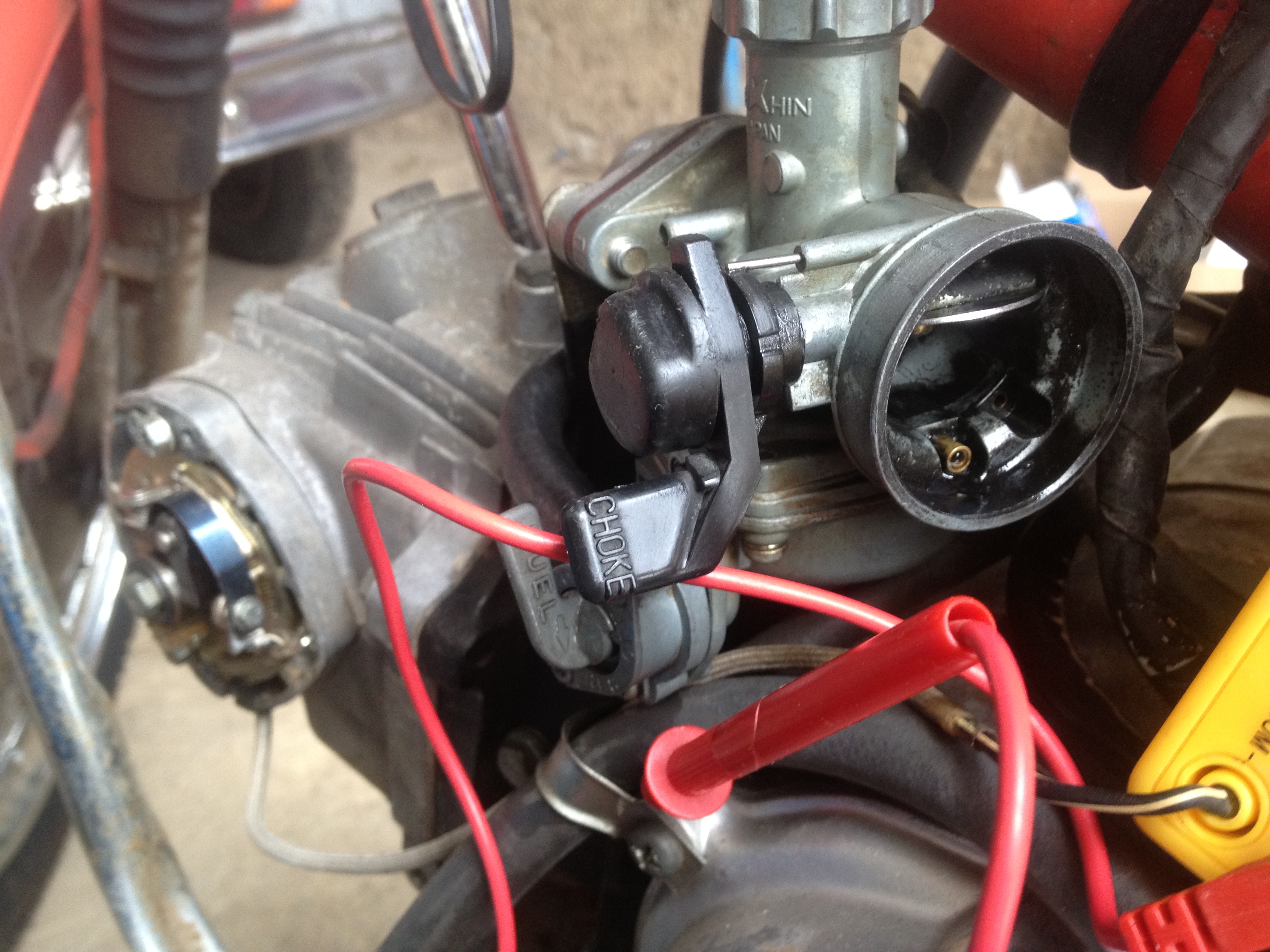

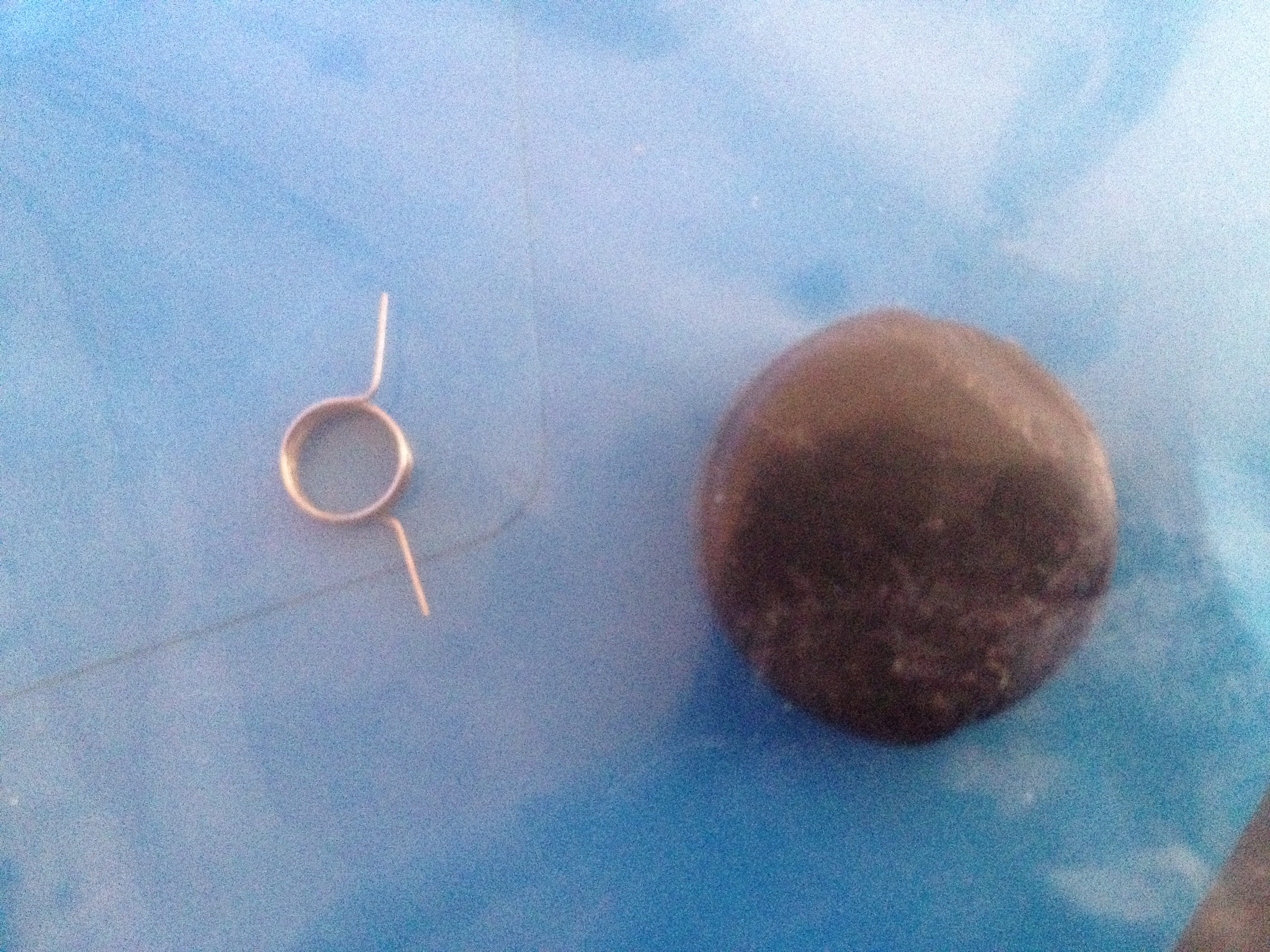

tomaso hat geschrieben:Wenn auch nicht vom Christkind, aber.......
Vielleicht kann ich Dir so eine Feder zukommen lassen ?
Hab aus diversen Honda Chaly/Camino- Basteleien noch diverses Kleinstmaterial auf Lager.
Hab´s mal anhand deines Bildes verglichen. Sollte eigentlich passen, was denkst Du?
Wellendurchmesser 5,0 mm , Höhe des Federpakets : 2mm
Frohes Fest,
tomaso
:superfreu: Genau das ist sie, die Feder die ich brauche ! Hast du "zufällig" noch so ein Deckelchen drauf ?
Würd ich auch nehem. Und was darf ich dir dafür gutes tun ? :prost2:

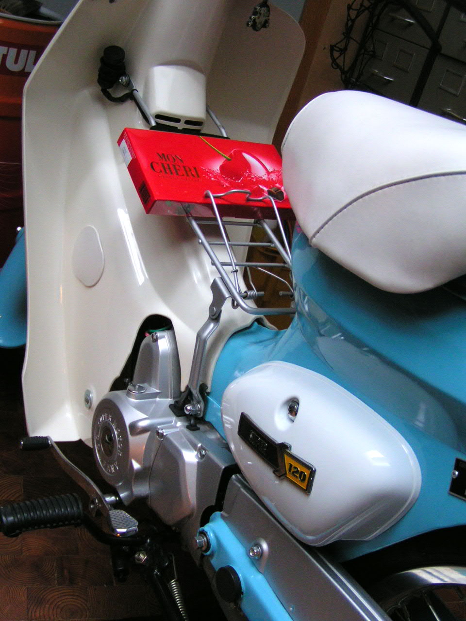

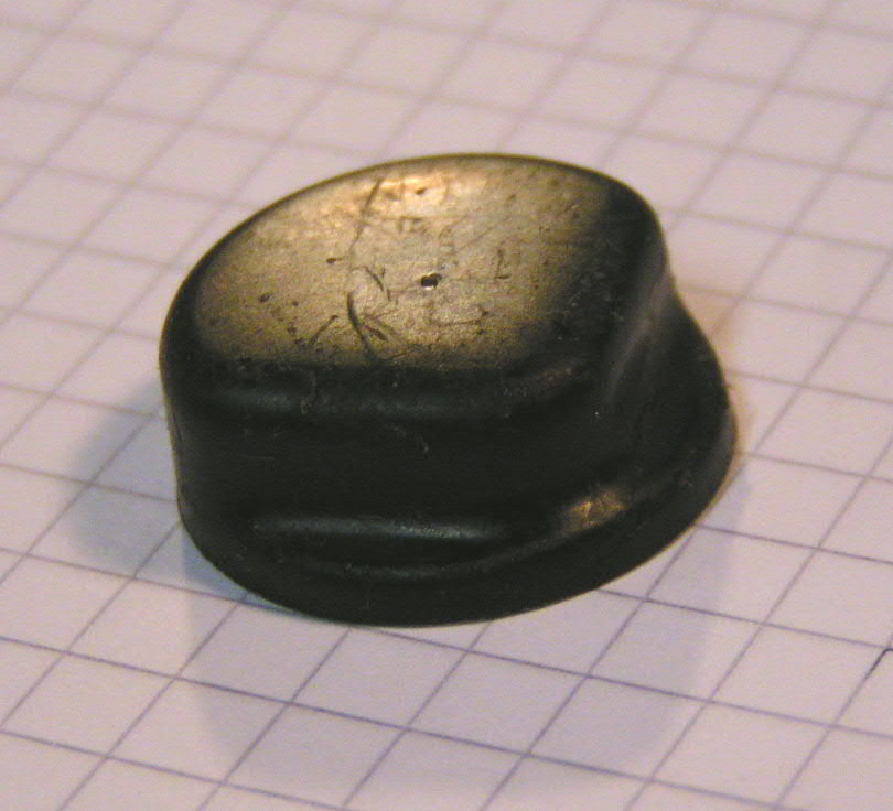

Diesen hier?
Durchmesser 23mm ?
Gegen eine Kleinmenge Mon Cherie ?
Hab ich dieses Mal nicht zu Weihnachten bekommen, sonst eigentlich Tradition :(

tomaso hat geschrieben:Diesen hier?
Durchmesser 23mm ?
Grüße,
tomaso
23 ausen, passt !

Hallo sfritzle,
herzlichen Dank für die Großpackung ! :superfreu:
dabei hatte ich doch extra Kleinmenge geschrieben...

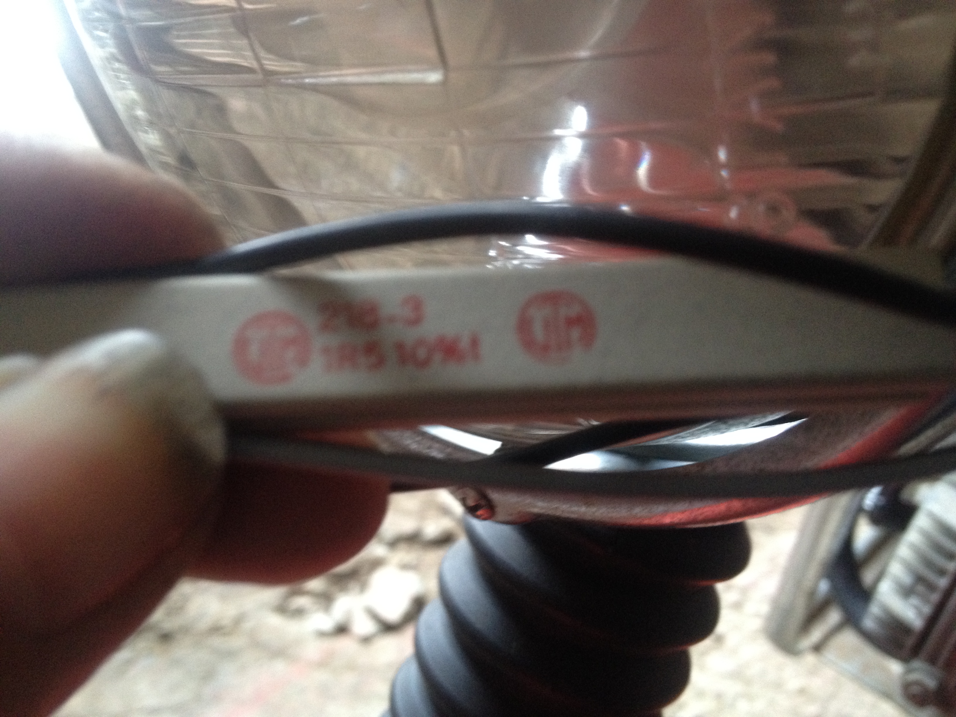

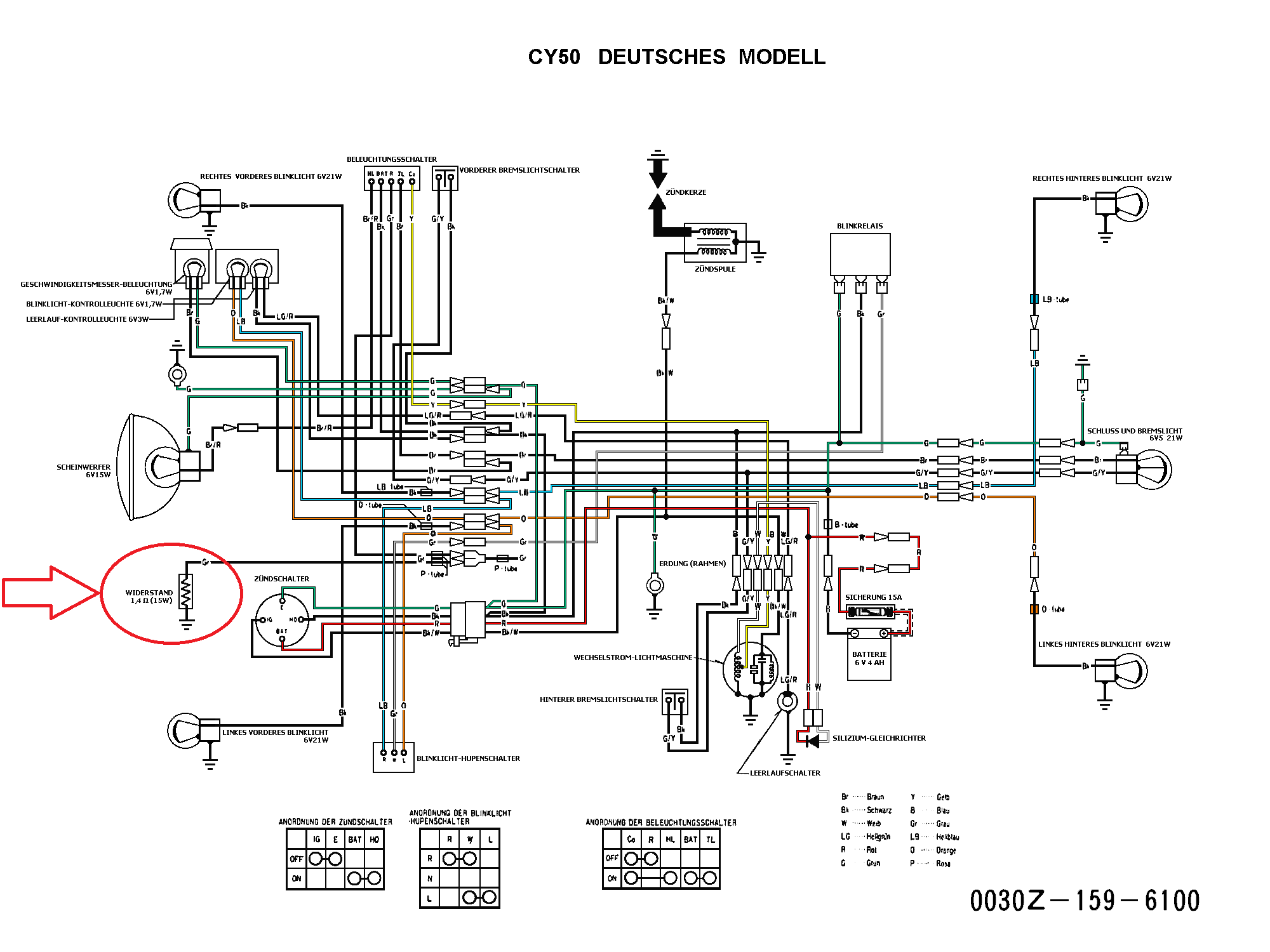

:? Keine Ahnung !
wofür dieser Wiederstand ist
schaltet man das Licht Aus wird der Strom auf diesen Wiederstand geleitet und "verheizt !"
(original CB50) einen Grund wird es schon haben, aber welchen ? hat jemand ne Erklärung ?

Re: Honda CT 110
Beitrag von tomaso »
Gruß aus Mon Cheri -Village !
vielleicht hilf Dir :
http://www.honda.cy50.de/wiki/index.php ... RUNDWISSEN
tomaso

Re: Honda CT 110
Beitrag von sfritzle »
tomaso hat geschrieben: vielleicht hilf Dir :
Ja, Tomaso, da stehts. Vielen Dank für den Tip
Ohne Wiederstand gibts überspannung in der Restelektrik ! Wegen dem Mittelabgriff.
Der CT-Generator hat laut Schaltplan kein Mittelabgriff, drum bräuchte ich den Wiederstand nicht !
Aber bevor ich ihn rausnehme, messe ich erstmal die Spannung mit und ohne. Sicher ist Sicher.

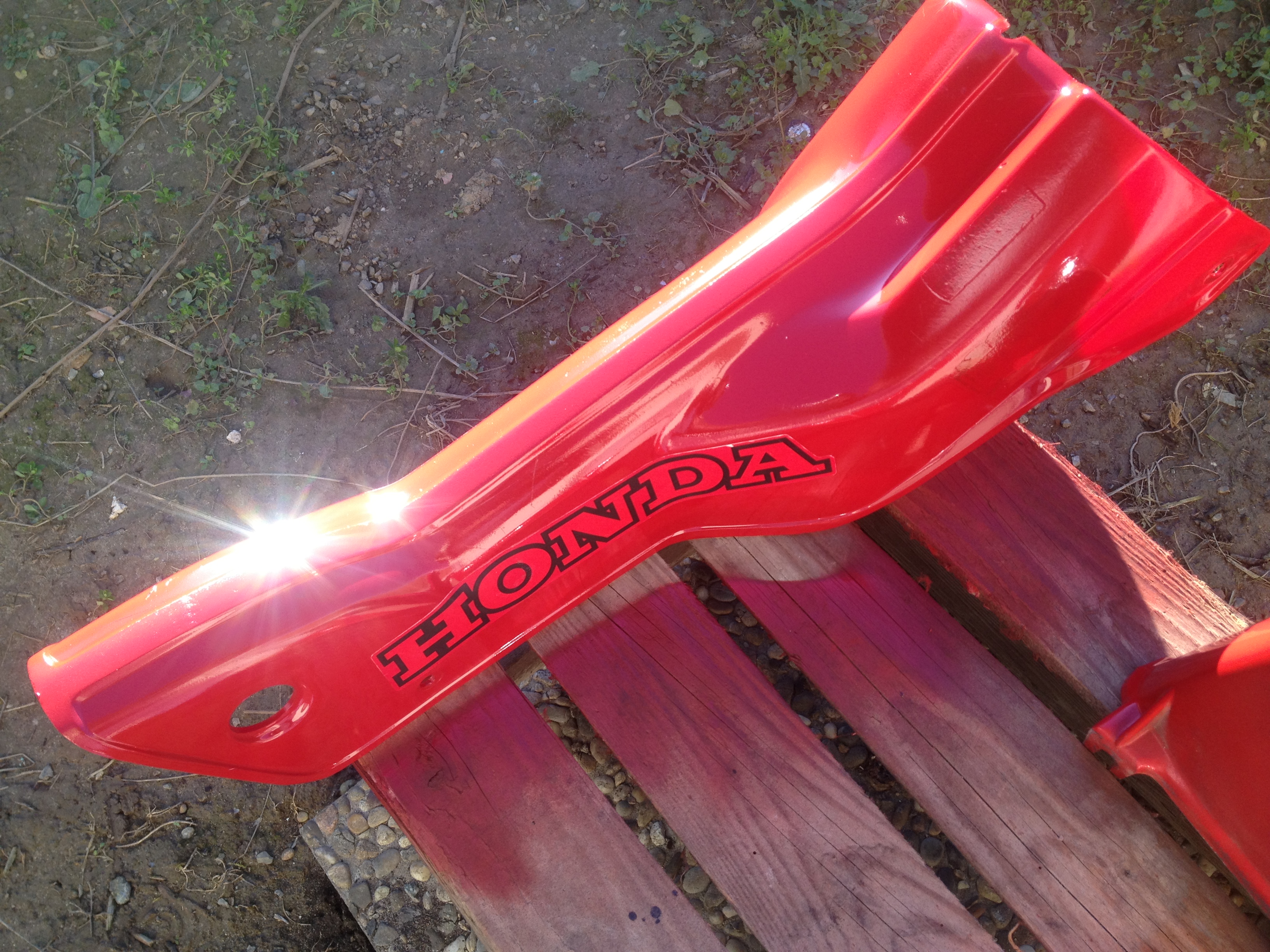

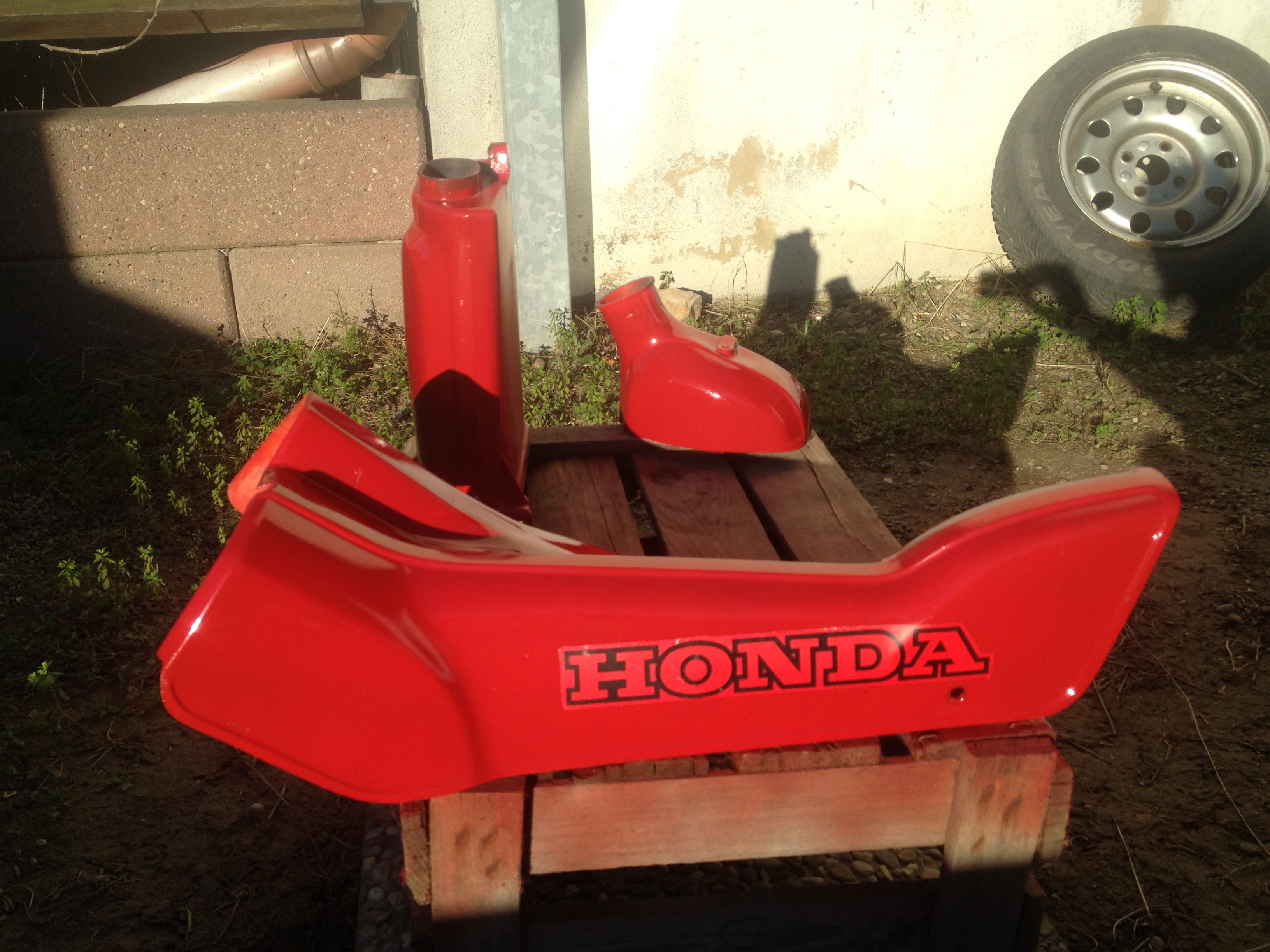

Ein bisschen neue Farbe hab ich ihr jetzt doch gegönnt
muss ja irgendwie die Zeit überbrücken bis die nächsten Teile kommen !
ich hoffe das der Glanz schnell nachlässt, damit wieder alles zueinander passt.
bis bald, sfritzle

Moin,
Neulack mattieren mit Bimsmehl. So steht es geschrieben in der aktuellen Oldtimer-Markt. Wer so ne schöne Ente in der Garage hat doch sicher die Markt im Abo, oder? S. 71 pssst.

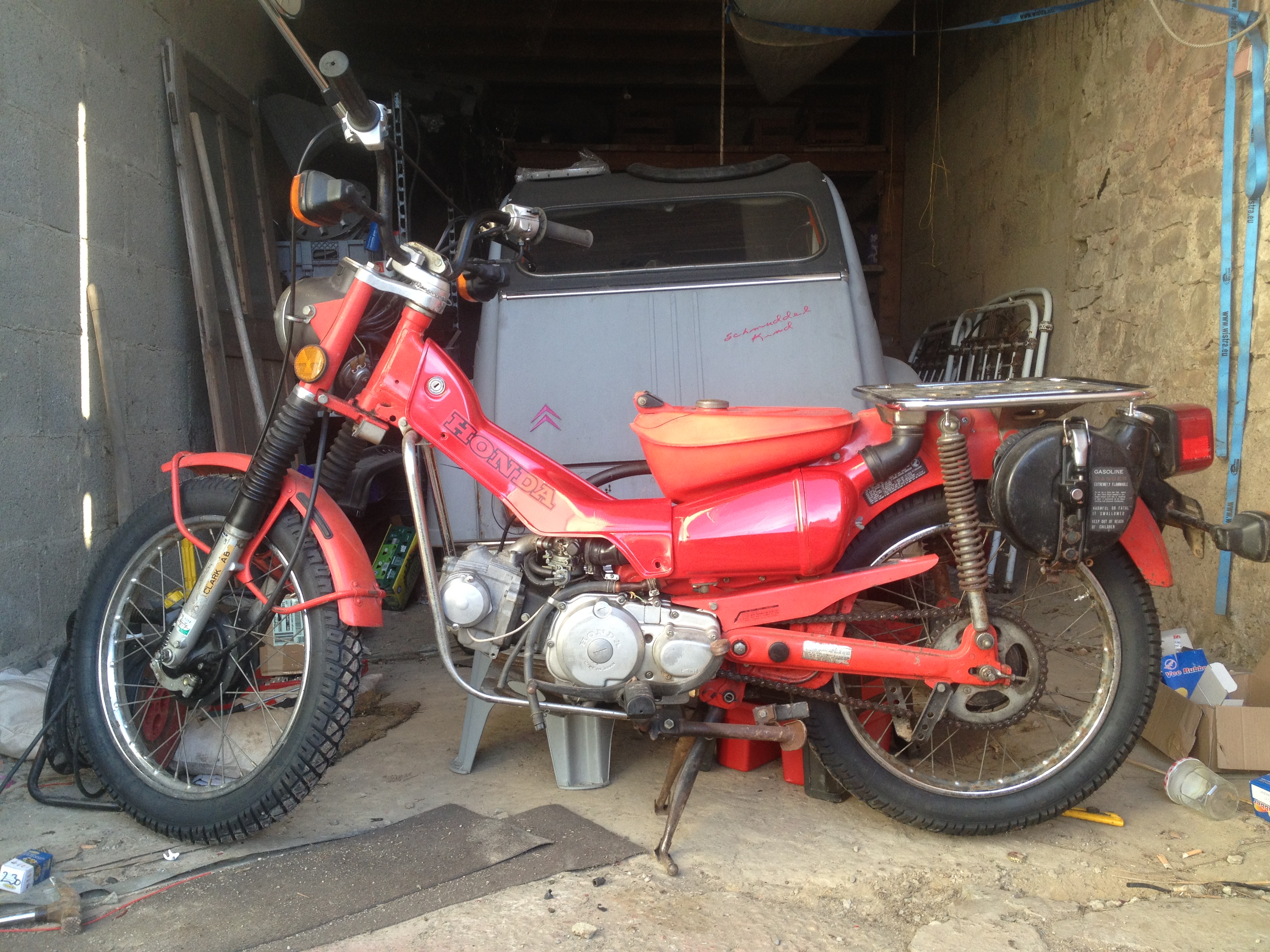

Hy Robert, Markt Abo hab ich nicht, und das mit der "schönen Ente" nimmst du zurück :lol:
die heist nicht nur Schmuddelkind, die sieht auch so aus !
Die Enten sind meine erste Liebe, noch vor den Moped's.

Re: Honda CT 110
Na das ist doch mal ein erlesenes Gerät. 8-)

Beitrag von suchy »

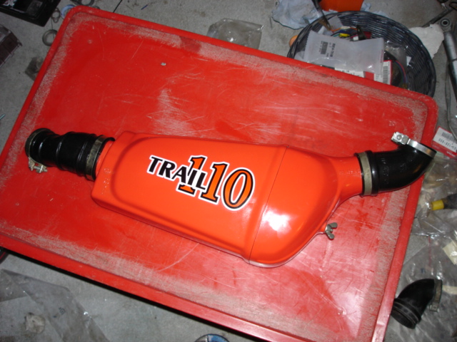

Sieht doch schon recht cool aus, jetzt fehlt nur noch der Aufkleber CT 110 auf dem Luftfiltergehäuse :superfreu:
