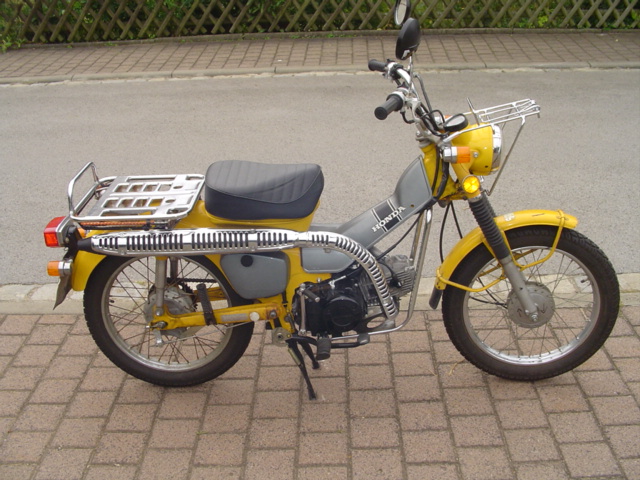

Seit dem sie nun ein Monat seit der Fertigstellung einige Erfahrungen auf dem Fahrt zur Arbeit, bzw. auf den letzten 700 km. Spritverbrauch liegt so bei 3 Liter, ist halt ein Vergasermotor mit 100 kg Fahrer. Öl wird morgen etwas nachgeschüttet. Das zu Beginn verbaute 15er Ritzel wurde gegen ein 17er getauscht. In den nächsten Tagen wird die hintere Felge mal gegen eine andere mit einem kleineren Kettenrad (2 Zähne weniger) getauscht. Mal schauen wie sie dann fährt.
Schön ist man fällt mit der gelben CT 90 auf.
Letzte Woche hat mich die Polizei bei einer Verkehrskontrolle aus dem Verkehr gezogen. Wahrscheinlich auf der Suche nach abgelaufenen Mokickkennzeichen, sagte der Polizeibeamte ups das hat ja ein großes Kennzeichen. Ein bischen gequatscht und ich durfte weiter fahren, keine Beanstandungen, nur der Hinweis das ich im Mai zum TÜV muss.
Gestern in der Nachbargemeinde in einer kleinen Motorradwerkstatt nachgefragt, wann wieder TÜV ist sagte er morgen. Also genauer nachgefragt so ab 11 Uhr ist er da meist jedoch nachmittag, als früh Mopped bringen und abends wieder abholen. O.K hab ich mir gedacht, wie immer. Um 9 heute morgen ruft er mich an, ob ich nicht kommen möchte, der TÜV Prüfer sei schon da. Also aufs Bike geschwungen und losgefahren. Gleich vom TÜV Prüfer empfangen worden, der die CT 90 ja nicht kannte. Normale Funktionskontrolle durchgeführt, dann wollte er losfahren, kurzer Hinweis alle Gänge nach unten, dann ist er losgefahren, mit einem Grinsen kam er zurück. Kommentar für das Alter fährt es sich ja richtig gut. TÜV Plakete aufgeklebt. Keine Beanstandungen. So jetzt darf ich wieder im Mai 2017 zum TÜV fahren.

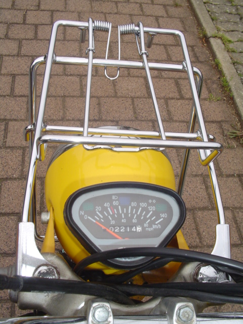

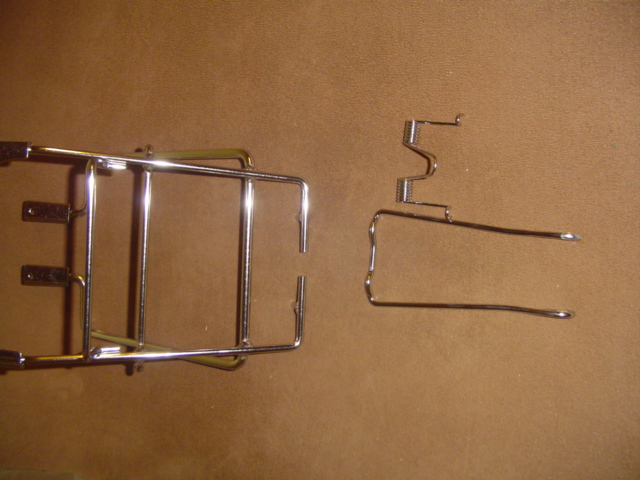

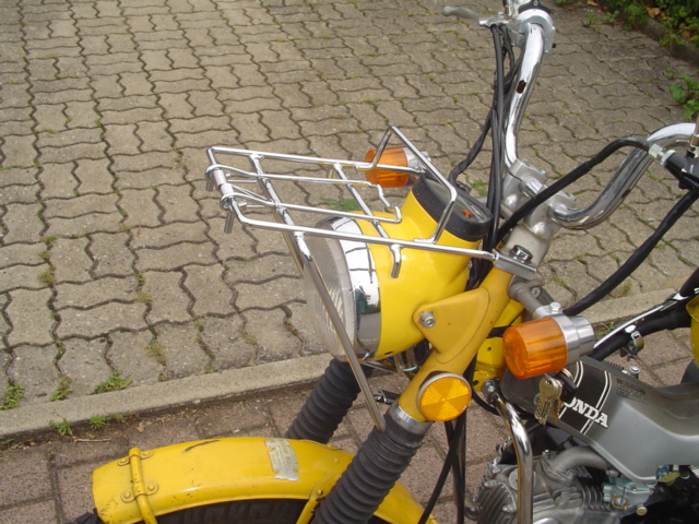

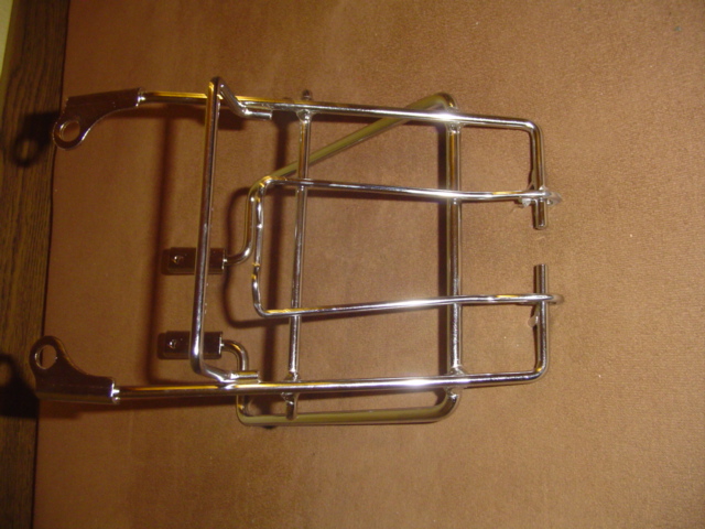

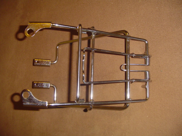

Momentan läuft sie gut. Nicht schnell liegt halt an dem 50/70er Vergaser der Dax, wenn ich schneller fahren will fahr ich Innova, aber zum Transport von Material und Einkauf ist die CT 90 am besten, denn seit heute hat sie auch einen vorderen Gepäckträger bekommen.
Wenn die Innova eine vernüftige Gabel vornen hätte in der Art der Honda CC 110 dann würde auch dieser Gepäckträger draufpassen.
Naja man kann nicht alles haben.
suchy
Beiträge: 930
Wohnort: 97714 Oerlenbach
Alter: 65
Re: Honda CT 90 K 2 Baujahr 1970 mit Wave Motor
Beitrag von suchy »

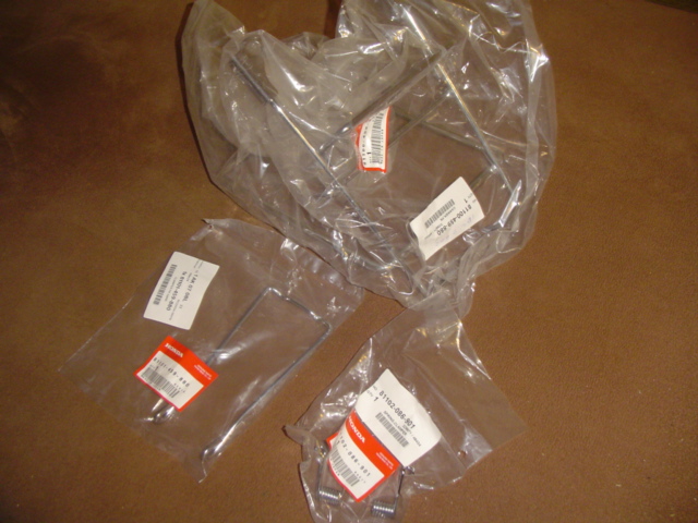

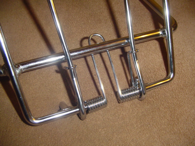

Nun nachdem der Gepäckträger zusammengesteckt worden ist, kam er an die CT 90.
Der Kilometerstand entspricht der Laufleistung des WAVE Motors am 20.08.2015.
