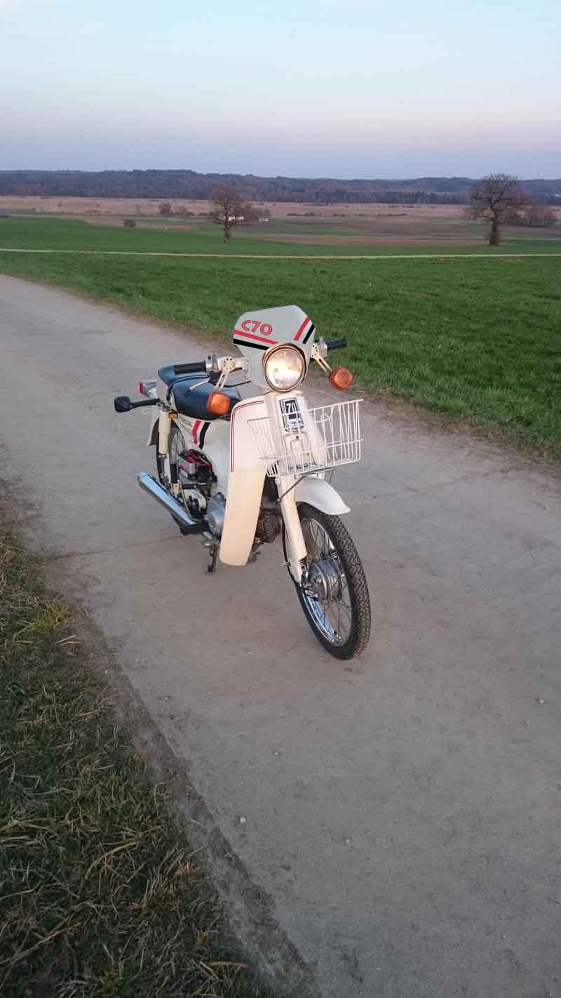

heute gings ganz spontan weiter weil ich unerwartet zeit hatte am nachmittag und das wetter war ideal zum schrauben .
habe mich der blinkanlage angenommen ,da der rechte blinker nicht ging und das relais irgentwie gesponnen hat
habe mir ein lastunabhängiges in ebay besorgt falls das alte wirklich schrott ist .
erst mal wurde die batterie sammt halter abgebaut so das man dahinter an die elektrik kommt .
habe das alte relais geöfnet und es begutachtet , nachdem eigentlich alles in ordnung war habe ich den kontakt zur magnetwippe ein wenig nachgebogen
und es getestet . schon gings wieder so wie es gehn sollte . hülle wieder draufgesteckt und den kabelverhau hinter der frontlampe durchsucht , dabei endeckt das einfach nur
der gummischutz vom vorderen blinkerkabel verrutscht war und deswegen ein massekontakt stattfand weswegen der blinker rechts streikte .
leider habe ich vom nackten relais versäumt ein bild zu machen ....
alles wieder dahin wo es hingehört (für Werner ,man achte auf die Farbwahl der neuen ersatzsicherungen
anschießend steckte ich den luftfilter wieder dahin wo er gehört und habe die gas,chokezüge richtig verlegt
die verkleidung ,Beinschildund ein paar kleinteile vom heizungskellerstaub der letzten 25 jahre befreit und sammt sitzbank angebaut .
schön zu sehen der gute zustand der ganzen sachen ,zb. das oft rostige sitzbankgestell
das körbchen musste auch gleich mit drann .
warmlaufen und ab zur probefahrt ! vergaser eingestellt
alle lichter gecheckt
und zum schluß noch ein ölwechsel gemacht .
jetzt fehlen nur noch kleinteile wie seitendeckel drann und spiegel hin ,kettenkasten.
dann darf sie freitag mit 3 anderen mopeds von mir mit zum tüven und wird zugelassen
von vorne hat sie irgentwie ein blick wie ein begossenen Pudel mit den blinkern
denke da gibt es mal bei gelegenheit die Thaiblinker nachgerüstet
komplettbilder gibt es dann nach dem tüv
mit dieser schrauberfaden dann auch langsam zu ende geht
gruß Basti

- Beiträge: 5728
Re: Honda Super Cub C70 Passport -Bastl sein Auswilderungs Fred
Sehr hübsch die weiße Lady. Aber mit den Blinkern solltest du dir eine etwas filigranere Lösung einfallen lassen. Das sieht doch sehr unharmonisch aus.
Egal. Hauptsache sie ist erstmal getüvt und wieder im Verkehr.

- Beiträge: 7408
- Alter: 49
So is Original in dieser version....vorschriftenwahnsinn

- darkwing
- Beiträge: 1200
- Fahrzeuge: G4 TDI, 626
Sehr schick deine C70...
wenn andere Blinker drankommen, solltest du dir etwas weiße Folie besorgen und die schwarze Lampenmaske umstylen.
Dazu ein paar dezente Farbstreifen drauf und schon passt es
so ähnlich....
so ähnlich....

- Beiträge: 7408
- Alter: 49
Man beachte dazu gaaanz vorne der ursprung einkaufszustand

- Alter: 105
Das Motorrad sieht wirklich sehr schön und stimmig aus. Nur die Blinker sind schon etwas gewöhnungsbedürftig. Hässlich oder nicht, es ist Zeitgenössisch und das zählt. Aber sind das wirklich die Original? Da gehören doch, rein optisch, runde Blinker hin und sicher keine Viereckigen! Dann würde das schon wieder einiges besser aussehen. Zeitgenössisch halt.
- Beiträge: 7408
- Alter: 49
das eckige geraffel gabs sogar noch bei den frühen 70er jahre model
