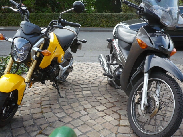

Re: Honda MSX
Die Schwestern nebeneinander.
Sitzbank und Lenkerhöhe sind fast gleich hoch.
Gestern "MSX Langstrecken Test" , 5 Stunden durch die Eifel, sehr angenehm.
Auspuffsound noch leiser.
