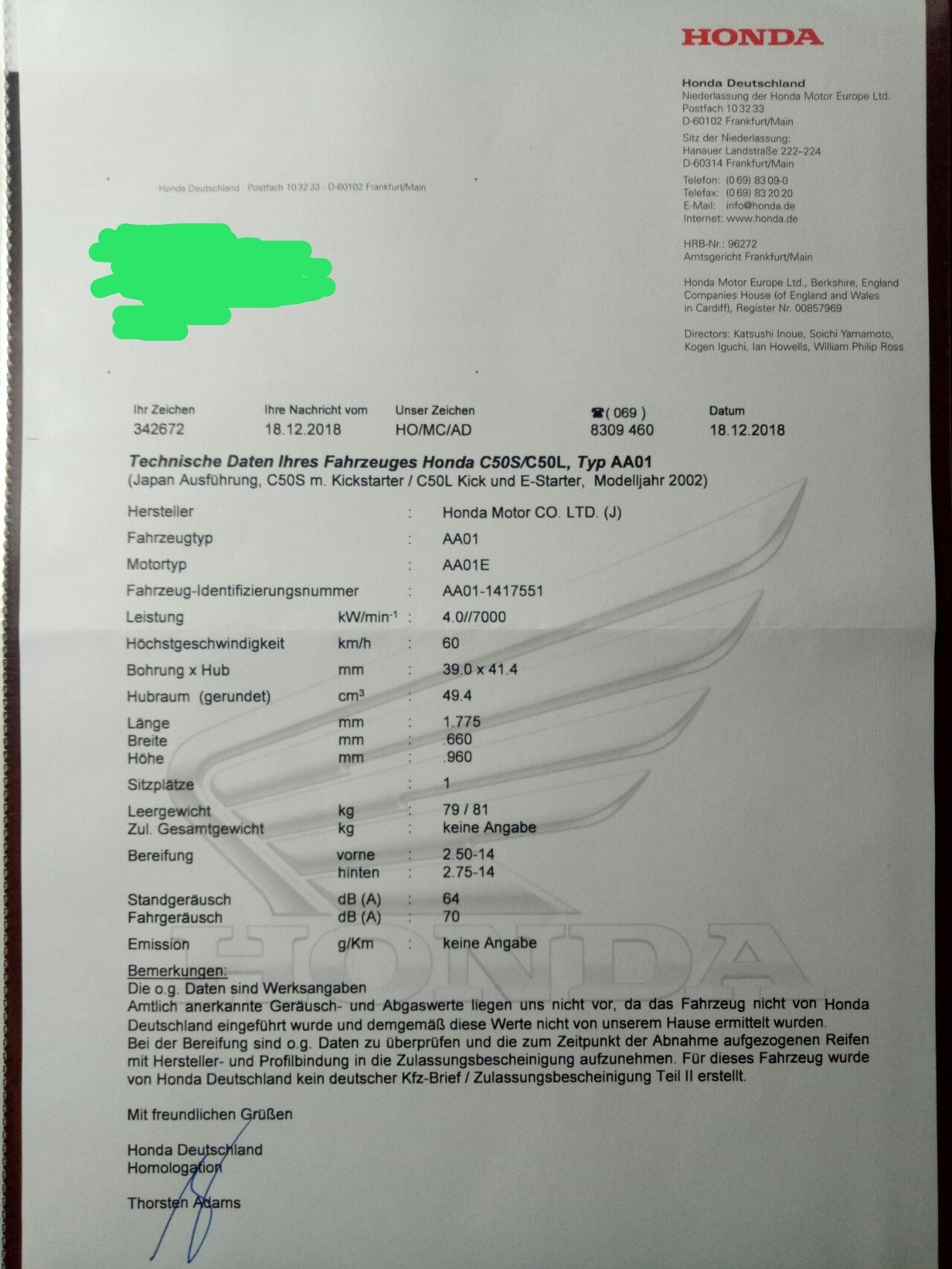

Hallo Leute, gute Nachricht,
nach 3 Wochen schickte Honda mir dieses. So nun geht´s es weiter mit Tüv oder Dekra und erzählen, dass es sich hier um ein Umzugsgut oder? Ich muss wieder einlesen, lange keine Zeit für die Cub.

Dieses Datenblatt ist von einer 14" Little CUB und passt nicht zu der frisch gewaschenen 17 " Super CUB auf den Seiten irgendwo weiter vorne. Von der Optik her ist das auch keine AA01 CUB.
Irgendwo ist der Wurm drin.
Gruß Stefan

ich hoffe es hat kein geld gekostet ...
