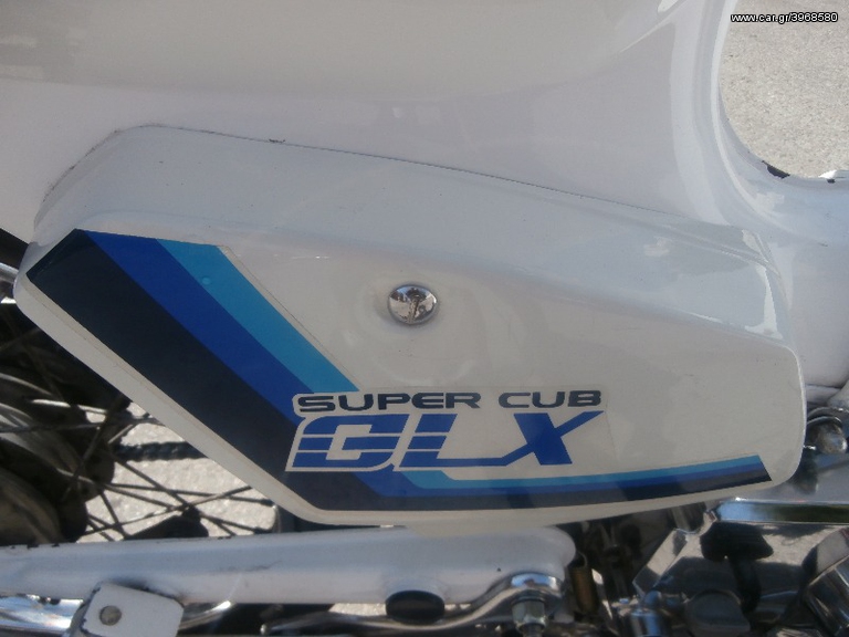

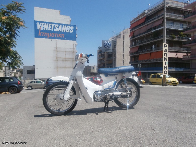

Mein Freund hat mir eine C90 restauriert(Hellblau)habe ein paar Bilder in einem anderen Thema(Sagt mir eure Meinung über dieses Gerät)
und zur Zeit eine weisse GLX C50 mit blauer Sitzbank (Gab es nur in Gr)
Die Bilder sind Beispiele!!!!!!!!!!!
