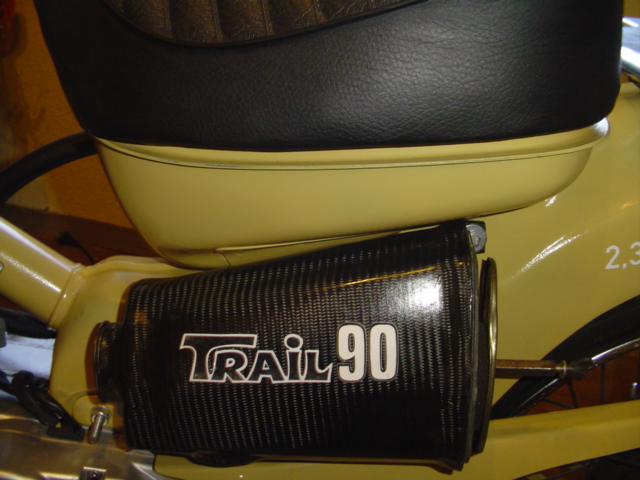

Weiter gehts mit dem hinteren Teil des Luftfilters.
Auch er wurde mit Carbon beklebt.
Dieser wird einfach auf den großen Luftfilter aufgesetzt und mittels einer Flügelschraube befestigt.
Den hinteren Luftfiltergummi erst danach am Gepäckträger und am Luftfilter befestigen. Wer es anders herum macht bricht sich fast die Finger dabei ab.

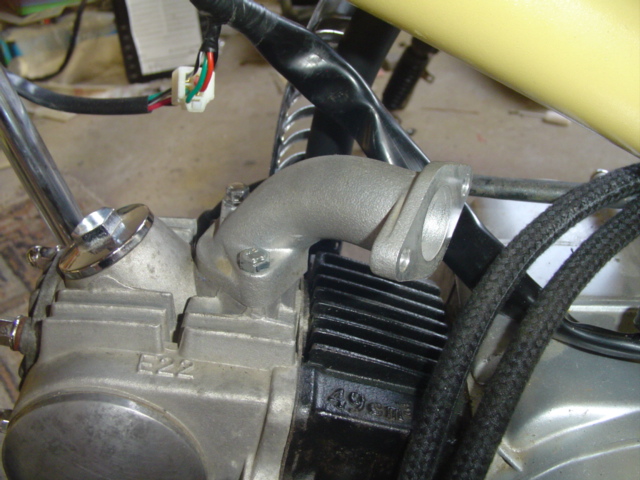

Re: Honda CT 90 Baujahr August 1974 ex rot nun sand

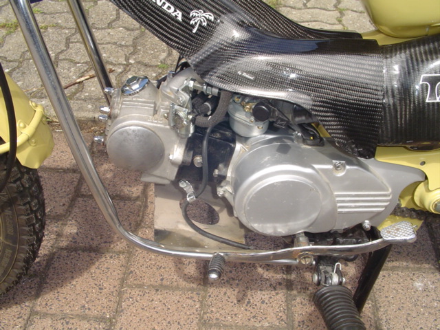

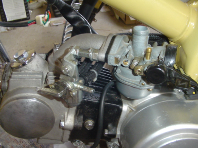

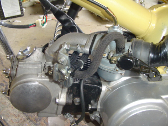

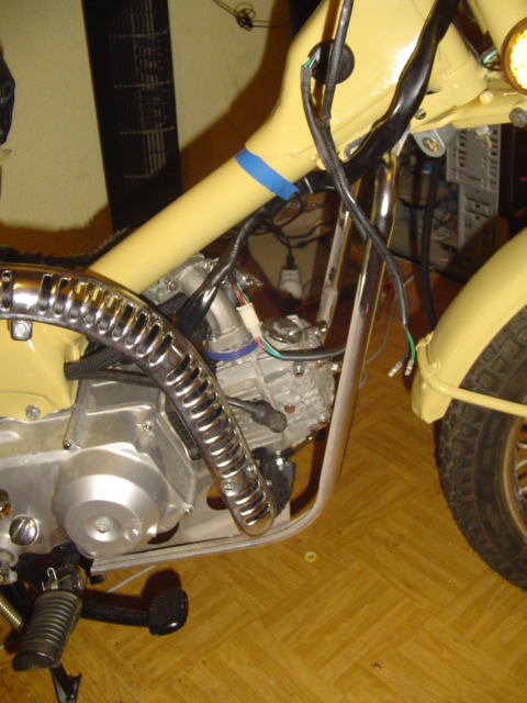

Die Verbindung Vergaser zum Luftfilter dagegen war etwas komplizierter.
Da der Vergaser etwas weiter außen und weiter vornen steht. War guter Rat diesmal nicht teuer.
Wurde doch einfach der original Luftfiltergummi in der Mitte auseinander geschnitten. Verkehrt herum aufgesetzt. Darin befindet sich nun bis zum Vergaser ein Gabelgummi einer Honda Dax.
Für was alte Teile doch manchmal gut sind. Das ganze mit Isolierband umklebt. Professionell ist das nicht aber funktionsfähig. Sehen tut man es eh nicht da das Verbindungsteil Vergaser zum Luftfilter unter der Rahmenverkleidung versteckt wird.

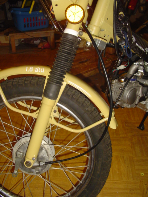

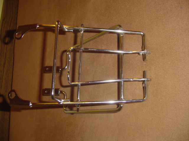

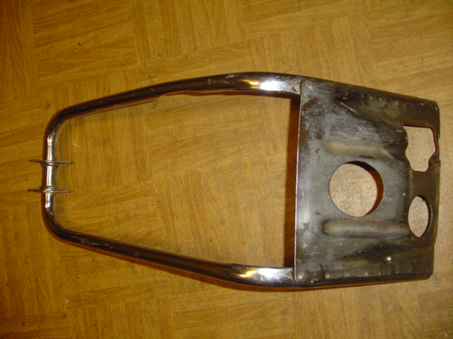

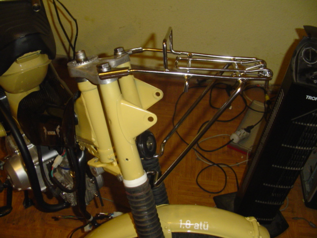

Ein paar Teile für den Lenker vorbereiten: Der vordere Gepäckträger, klar ein Neuteil, selten das so was gebraucht angeboten wird.

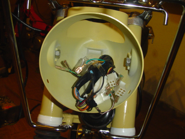

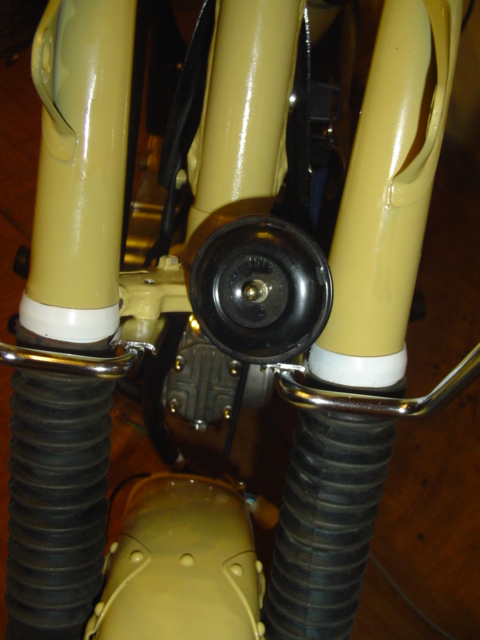

Die Lampenohren, Hupe und Gepäckträger angebaut.
Tacho 60 km/h Version von der 12 Volt Honda Dax lag noch so rum, der geht für das Mokick und das vorbereitete Metalllampengehäuse einer Replika Dax.

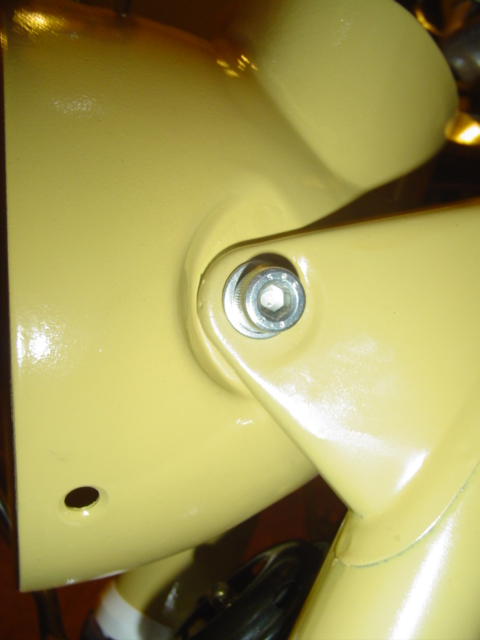

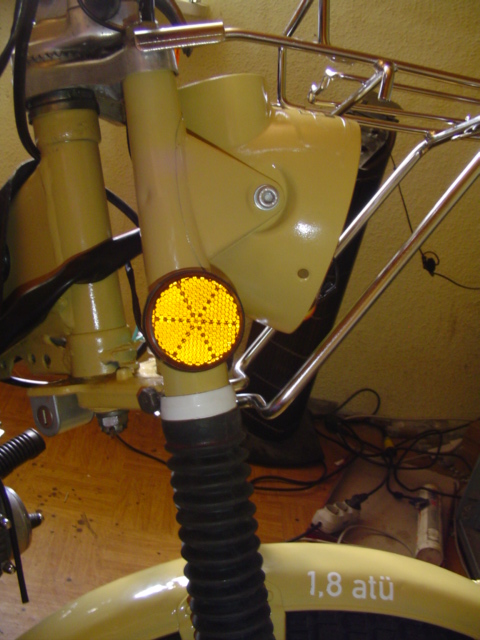

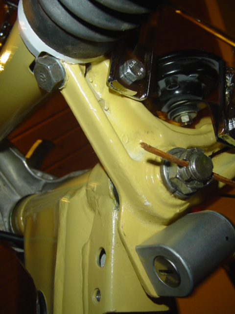

Bevor das Lampengehäuse eingesetzt werden kann muss der Lenker wieder verbaut werden.
Der Lenker besitzt einen Hebel, damit man ihn um 90 Grad drehen kann, platzsparen z.B. im Auto oder in der Garage.
Wer diesen jedoch benutzen will, muß die Kronenmutter etwas lösen.
Der Zahnstocher muss noch gegen einen Splint getauscht werden

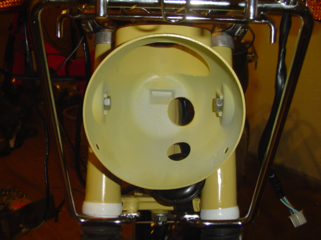

Lampengehäuse verbaut (eine Schlüsselweite 14 Mutter (Honda) ist hilfreich beim festschrauben der Lampengehäuses) und Kabel verlegt, die Blinker blinken und die Hupe hupt, gut so nun kann es weiter gehen.

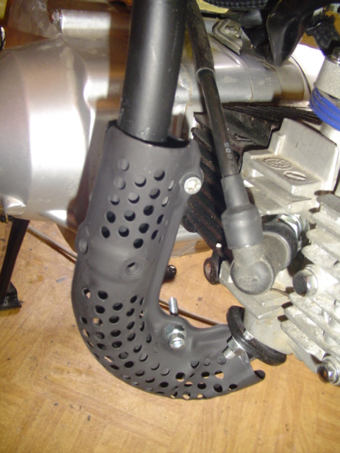

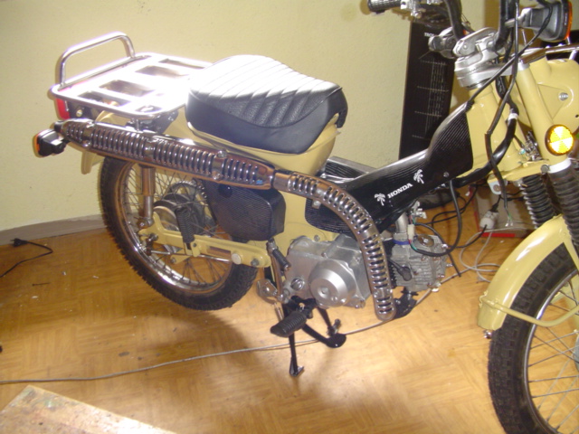

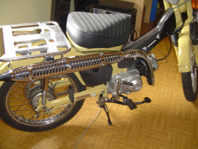

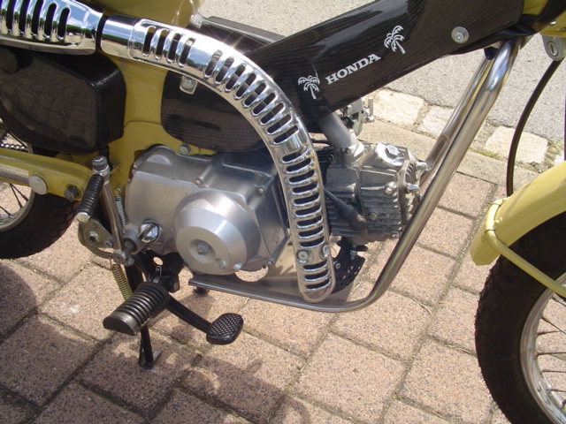

So nun an die Auspuffblenden, alles Neuteile. Schön das es so was noch gibt.

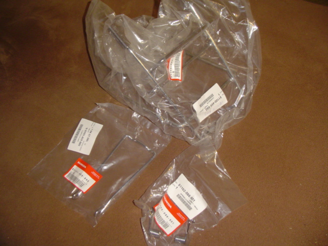

Diesmal keine Bilder
Ich hab gerade mal die Zusammenstellung gemacht was so ein Spaß Fahrzeug kostet, wenn man sich ihn aus Teilen zusammenbaut.
3038,25 Euro, da liegen wir im Neureisbereich einer Honda MSX 125,
dafür ein Fahrzeug das 41 Jahre alt ist und kaum Plastikteile hat. Dazu noch individuell einzigartig aufgebaut, Farbe, Carbon etc.
Ein guter 50er Motor von Lifan kostet samt Getriebe nicht mal 300 Euro. Ein 50ccm Motor von Honda im neuwertigen Zustand ist etwas teurer.
50 Euro samt Montage sind pro Reifen aufzubringen. Hier kann man auch Geld sparen und ihn selber aufziehen, wer´s mag.
Also Wartungskosten kann man hier getrost unterschlagen, lieber ab und zu mal einen neuen Motor gekauft und den alten bei Ebay reinstellen. Oder selbst Hand anlegen und lernen am Motor zu schrauben. Ersatzteilversorgung ist prima, es gibt eigentlich alle Teile noch neu bei Honda oder im Zubehör. Das müssen erstmal modernere Fahrzeuge bringen.
Den hier am Fahrzeug verbauten Motor hab ich bei Ebay für 100 Euro geschossen, keine Ahnung wie gut oder wie schlecht er ist, zumindest hat er keine hohen Kilometerleistungen gehabt, ich denke keine 1000 km, der wurde durch einen Hubraumstärkeren ersetzt.
Also hier die Preisliste (ein Vergleich mit anderen Fahrzeugen ist da angebracht, interessant mal ist es etwas teurer mal billiger, aber so eine Exceldatei hat was man verliert nie den Überblick was der Spaß kostet).

Ein paar Kleinteile angebaut.
Feder für Fußbremshebel und Feder für Bremslichtschalter hinten angebaut.
Tachowelle angebaut. Sehr schön passt die der Honda CY 50

Oh schon Seite 8, so viele Bilder hab ich noch nie bei einer meiner Baubeschreibungen gemacht.
Noch etwas gebastelt , der Motorschutz wurde angeschraubt, danach die Halterung für den Benzinablasschlauch und den vorderen Bremszug zurecht gelegt.

Ein paar Kleinigkeiten verbaut.
Einen gebrauchten Honda Gasgriff eines Rollers oder so, ein neuer Bremsschalter dafür. Der vordere Bremzug oben und unten (irgendwie fehlt ein Gummi, naja nicht so schlimm) eingehängt. DenGaszug verbaut.
Den Scheinwerfer verbaut. Bremslicht und Standlicht funktioniert. Den Hauptscheinwerferbirne habe ich mit der Batterie getestet sollte wenn der Motor läuft auch funktionieren.
Jetzt geht es langsam dem Ende entgegen. Kleinigkeiten müssen noch gemacht werden, das bedeutet die nächsten Bilder wird es auf der Straße bei schönem Wetter geben, dann noch TÜV machen, ich hoffe es klappt damit kommende Woche.

Der letzte Motorstartversuch hat mir nicht gefallen, Lief nicht gut der Motor, der Vergaser hat mich einfach nicht überzeugt, also habe ich ihn gewechselt.
Original Ansaugkrümmer verbaut.
Jetzt läuft der Motor prima, gleichmäßig und ruhig.

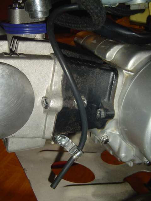

Nun den Motorschutz verbaut und das Mopped konnte ins "Freie" entlassen werden.
suchy
- Beiträge: 930
- Wohnort: 97714 Oerlenbach
- Alter: 64

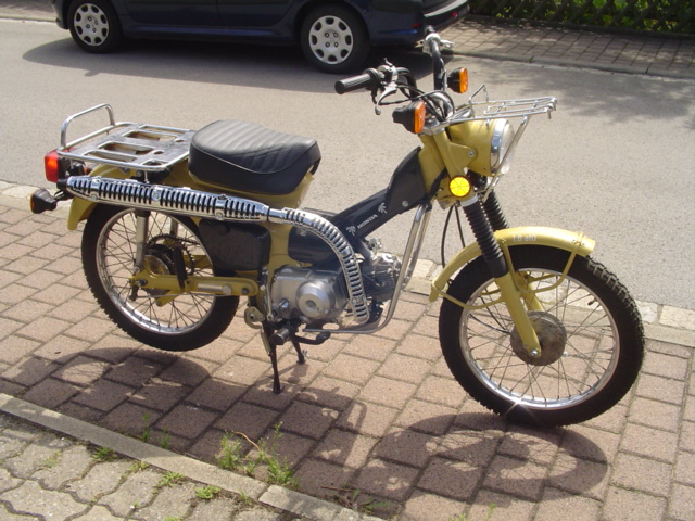

Und noch ein paar Bilder auf dem Gehweg
