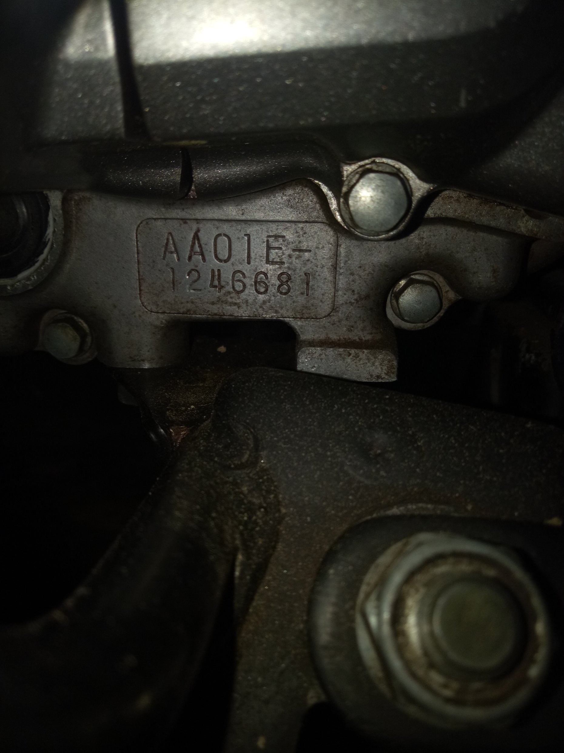

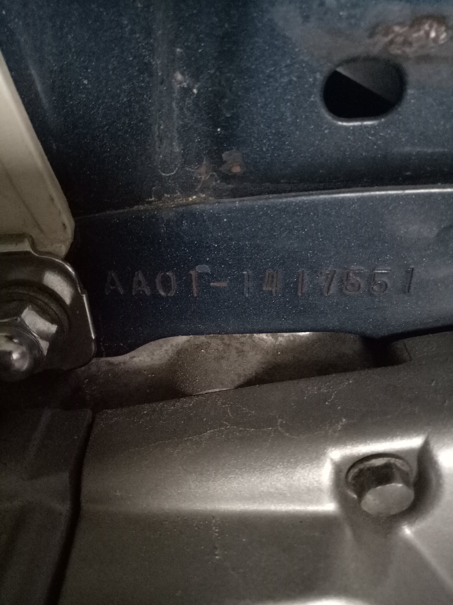

Check auf jeden Fall mal die Fahrgestellnummer und die Motornummer. Bilder davon wären auch schön, mach aber die letzten 3 Zahlen schwarz. Evtl. bringt das Licht ins Dunkel.

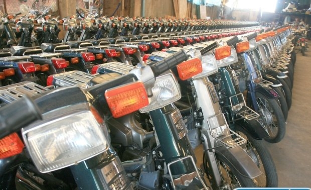

Noch etwas über die Originalität der Cub. Sie kam aus Japan in einem Container und ich kaufte sie praktisch daraus. Sie war also höchstwahrscheinlich für den japan. Markt gebaut und auch wahrscheinlich nur dort zugelassen. Auf dem Blatt steht ja Japan Ausführung. Die Kambodschaner hatten keine großen Chancen, da was zu ändern, es sei denn, vor der Verschiffung, aber wofür? Auf dem Bild ist zu sehen, überall in der Stadt, tausende davon, direkt aus Japan.
Ich kontrolliere auf jeden Fall noch einmal die ganzen Nummern.

kontrolliert, die Nummer stimmen. Also irgendwas anderes stimmt nicht!

Also die Cub Baujahr 2001 kommt direkt aus Japan nur für Japan,
nicht aus Kambodscha für den Weltmarkt...
