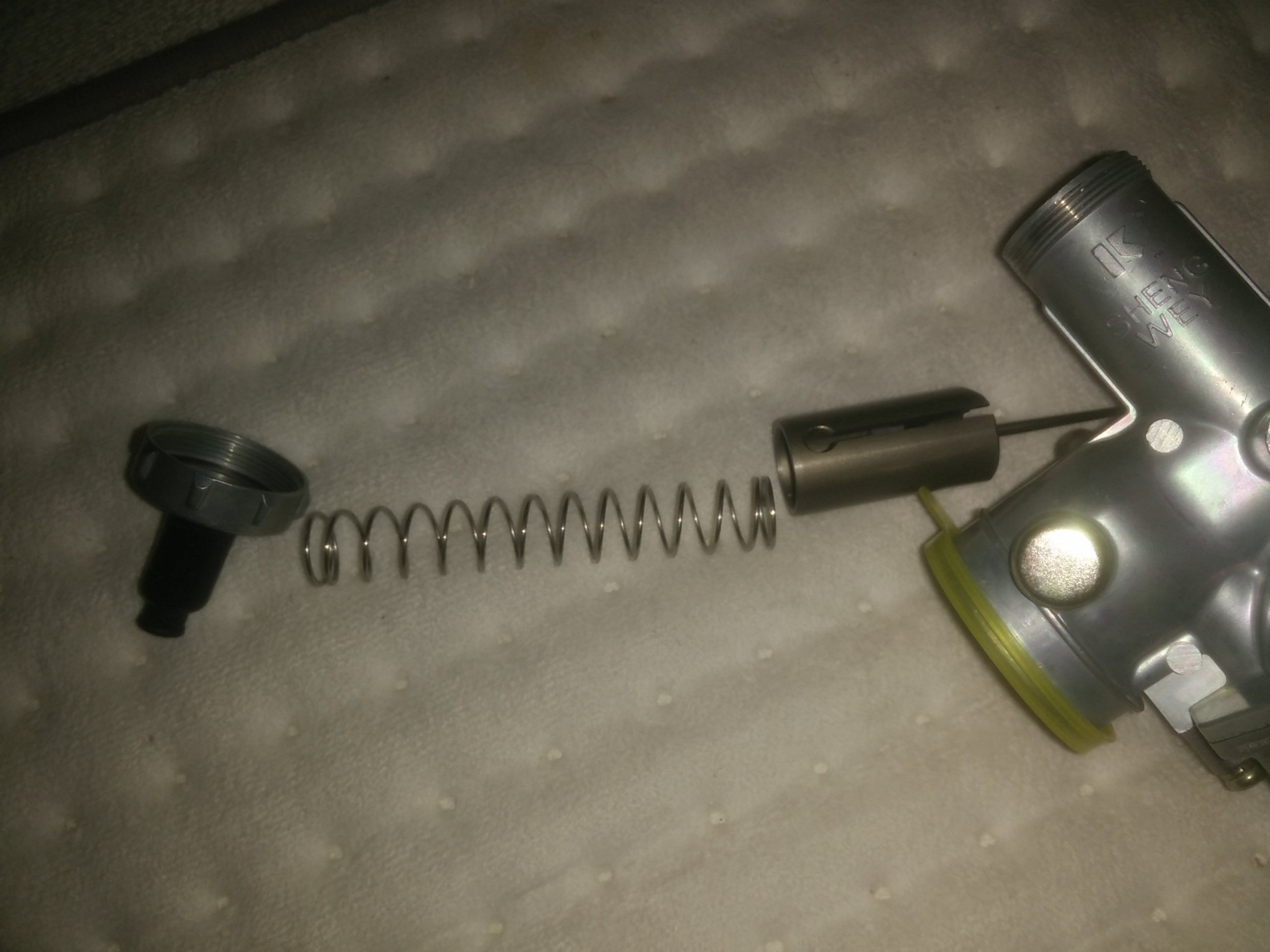

Den PZ24 vom 120ccm Motor habe ich zerlegt, kann aber die Nadel nicht ab.
Die Nadel im Schieber federt auf ca. 3 mm. (Wechsel nicht vorgesehen?)
ps: Stottern ist Spritmangel.

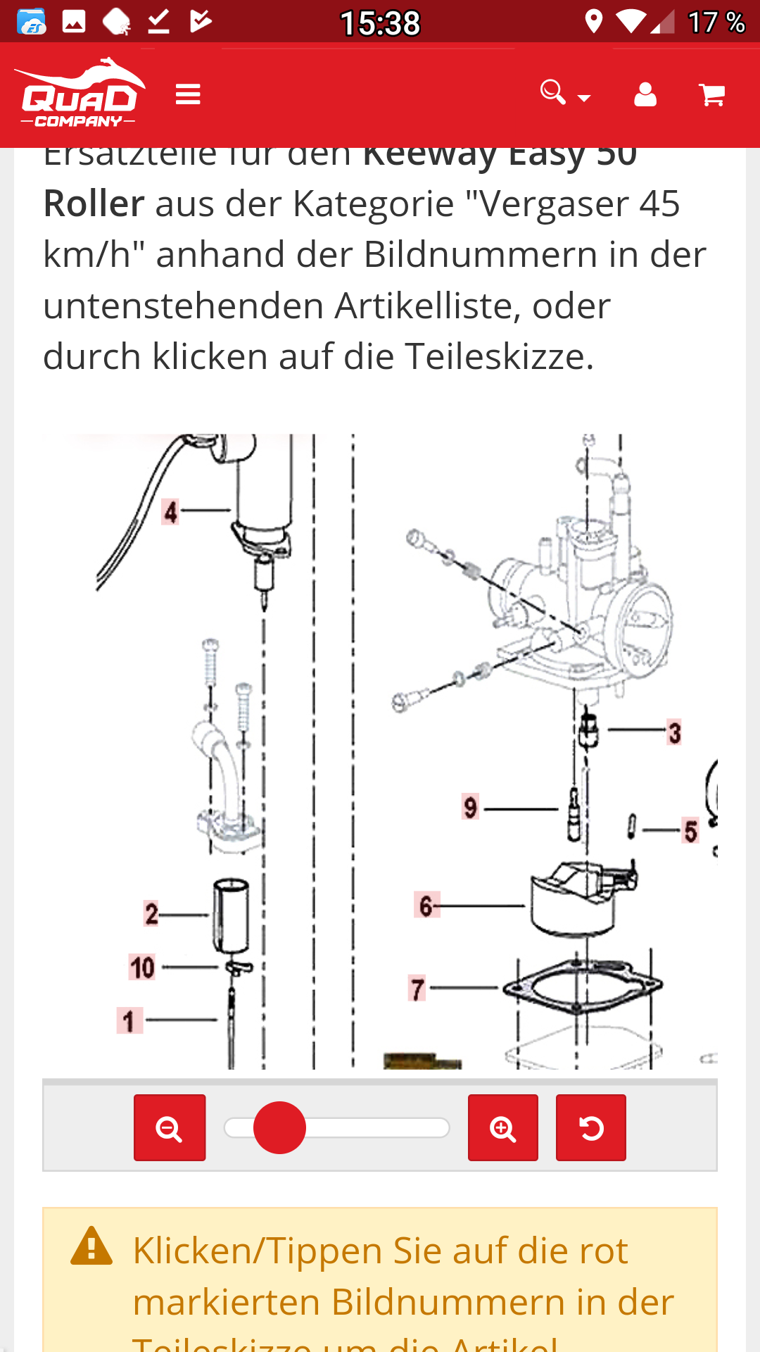

pps: Ich suche dir eine Zeichnung im Netz.
suche "pz19 schema"
suche "pz19 schema"
Zuletzt geändert von werni883 am Sa 17. Mär 2018, 15:41, insgesamt 1-mal geändert.

Der PZ19 hat bei mir zwischen Nadel und Druckfeder noch eine Haltefeder.

Ein Pillepapp 08/15 Schiebervergaser ist in der Regel so aufgebaut:
http://de.dax.wikia.com/wiki/Vergaser
Die Düsennadel hat mehrere Einkerbungen mit denen sich die Positionshöhe der konisch geschliffenen Nadel
in der Hauptdüse einstellen läßt.
In die Einkerbung gehört ein kleiner Halteklipp, damit die Nadel nicht durch die Bohrung im Schieber rutscht.
Die Nadel wird von oben in den Schieber eingeführt und mit einer V-förmigen Haltefeder gesichert.
Den Gaszug fädelst du von oben durch die Einstellschraube, den Deckel und die Feder in den Gasschieber.
Richtig montiert zieht beim Gasgeben der Zug den Schieber gegen die Feder in Richtung Deckel.
Nimmst du Gas weg drückt die Feder zwischen Deckel und Schieber diesen wieder zurück.
Der Cut-Off des Rundschiebers (Schräge) gehört übrigens in Richtung Luftfilter eingebaut :D

Bei mir liegt die Haltefeder einfach auf der Sicherungsscheibe der Vergasernadel auf (Scheibe ist eingeklipst in der 3. Nut von unten, d.h. ich habe sie gegenüber der Standardeinstellung um eine Rille höher gehängt).
Obenauf ist die Druckfeder.
Ist die Funktion der V-förmigen Haltefeder nur das Niederhalten der Nadel im Gasschieber?
Muss die Haltefeder eine bestimmte Winkelstelltung im Gasschieber haben (ich denke es ist egal)?
Bei Werners Skizze ist die Haltefeder unter dem Gasschieber dargestellt.
Irgendwann komm ich noch drauf :up2:
Der Gasschieber schaut ja ein bischen aus wie ein umgedrehtes Altbierglas (angeknabbert).
Die Düsennadel bekommt den Clip zu Einstellung, der verhindert auch daß die Nadel durchfällt.
Düsennadel kommt in den Schieber (Mittelbohrung) und wird mit einem V-förmigen Halteclip gesichert.
Bei manchen Vergasermodellen ist es auch eine scheibenähnliche Konstruktion, die über über die Nadel gelegt wird.
Eines von beiden ist in der Regel verbaut, damit die Nadel in ihrer Einstellung fixiert wird.
Die Haltefeder baust du so ein daß das offene V zum Schlitz im Schieber steht, sonst bekommst du den Gaszug nicht eingehängt.
Schau doch bitte einfach mal in das Dax Wiki, das sind viele Abbildungen...
