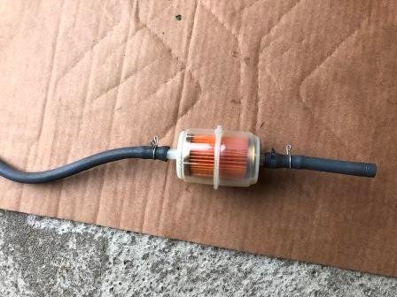

Beiträge: 7650
Re: Wer fährt eine Super CUB?
Filter Raus !!!!!! als aller erstes .
ich weis nicht wie der nachbau aussieht aber eigentlich ist im benzinhahn ein filter mit drinn . der reicht .

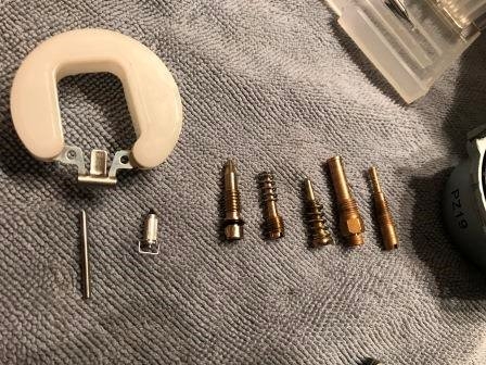

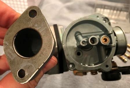

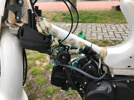

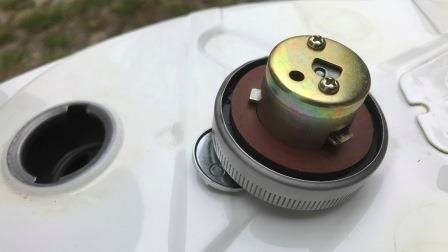

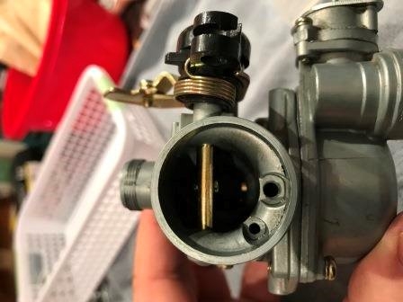

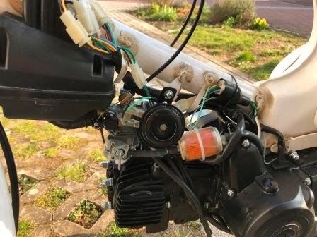

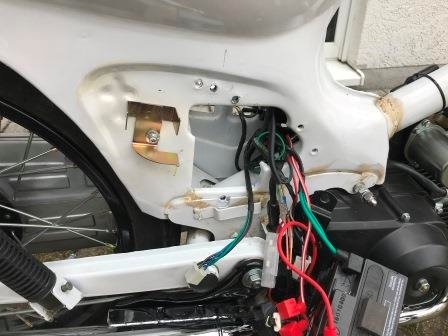

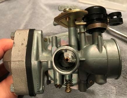

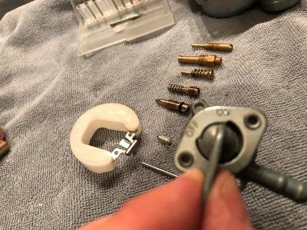

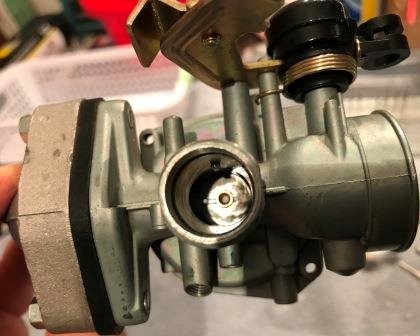

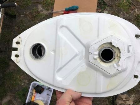

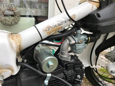

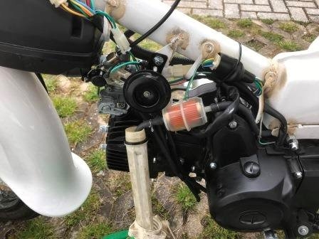

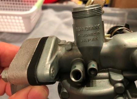

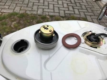

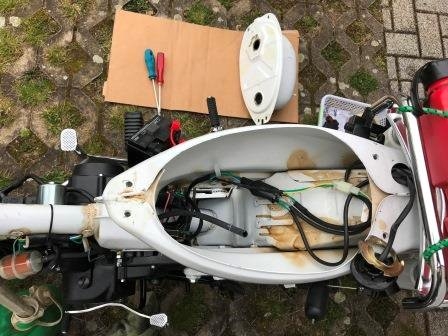

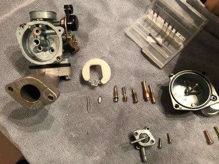

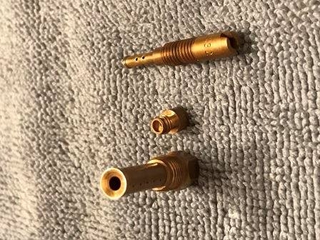

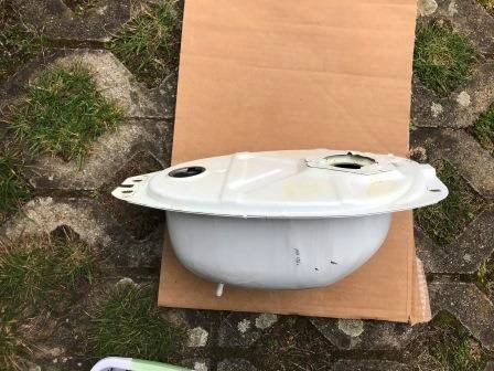

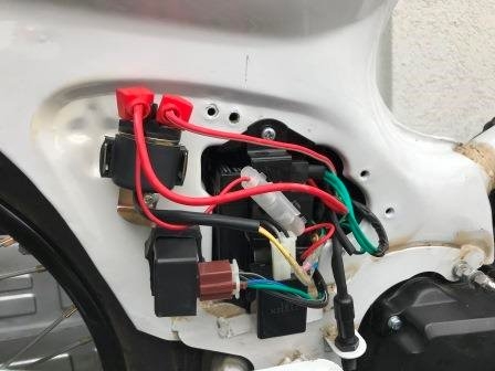

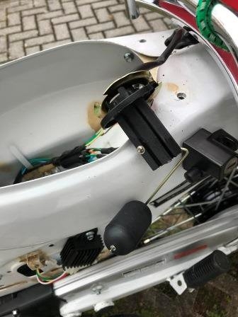

nachdem ich gestern endlich mal Zeit hatte und das Wetter zum Schrauben ebenfalls gepasst hat, habe ich mich gleich ans Werk gemacht und bin dem Übel auf den Grund gegangen. Ich muss sagen, ich war zuvor schon ein wenig gefrustet, da die Kiste nicht richtig lief, aber das hat meinen Ehrgeiz um so mehr geweckt.
Auch die Schrauberei hat nach längerer Abstinenz mal wieder richtig Spaß gemacht.
Die Vorgeschichte (CUB lief im Standgas gut, wollte jedoch kein Gas annehmen) hatte ich hier berichtet.
Nach dem Check und dem Reinigen von Vergaser und Luftfilter wurden verschiedene Zündkerzen getestet.

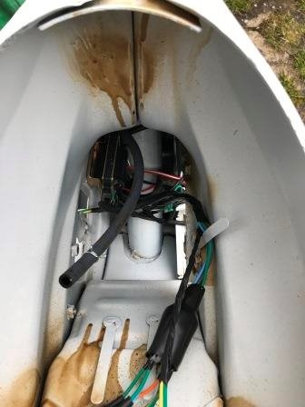

Als dies alles nichts brachte wurde der Tank und der Zusatzfilter ausgebaut und eine neuer Benzinschlauch verlegt.

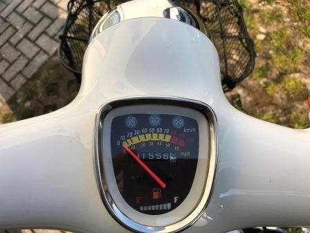

Nach erneuter Einstellung läuft sie jetzt wieder passabel und sie erreicht mit der neuen 17:41er Übersetzung 92 kmh lt. Tacho in der Ebene.

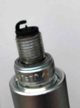

Das Zündkerzenbild passt noch nicht ganz optimal (etwas zu schwarz) und im oberen Geschwindigkeitsbereich ruckelt sie gelegentlich noch etwas.
Hier tippe ich auf die Tankentlüftung.
Bin gespannt was ihr davon haltet.
Ich stelle Euch noch einige Fotos ein.

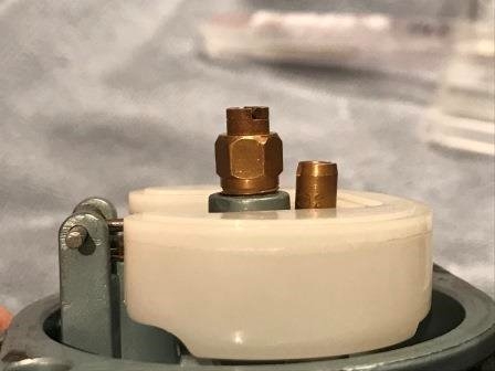

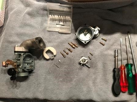

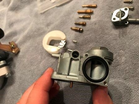

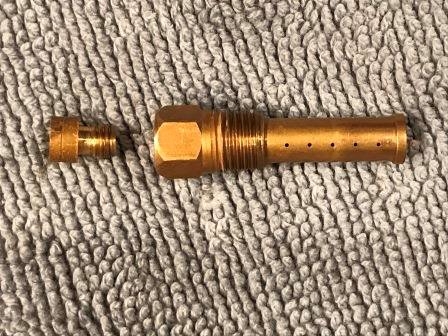

Hier einige Impressionen von der gestrigen Schrauberei:

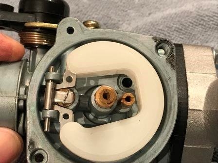

Impressionen Teil 2:

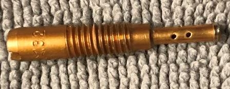

Impressionen Teil 3:

Und zuletzt Teil 4:
