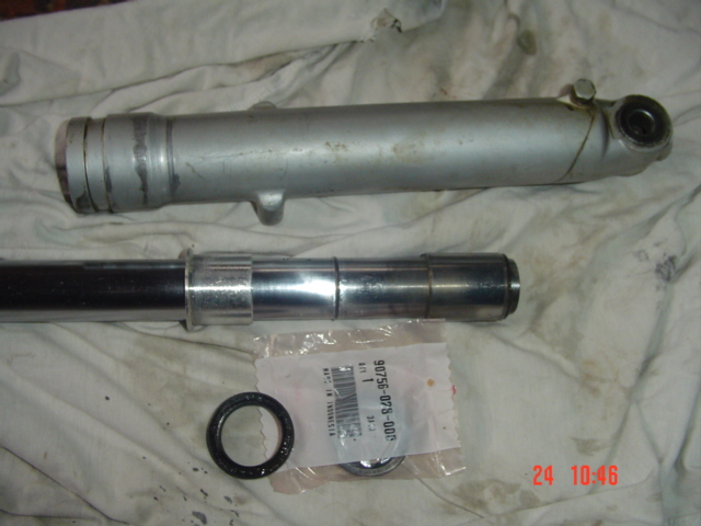

Was man am besten gleich mit den gebrauchten Teilen macht:
Sich die Gabel genauer anzuschauen. Öl oder das was für eine Brühe drinnen ist raus lassen. Geht ganz einfach, einfach an die Schraube am unteren Seite der Gabel aufschrauben und Öl ablassen, hilfreich dabei die Einfüllschraube oben öffnen, damit die Brühe leichter rauslaufen kann.
Dann sich die Gabelholme genau anschauen, hat sie tiefe Rostmacken etc. braucht man kein Öl mehr reinschütten, weg damit, den die Dichtungen werden damit nicht dicht.
Guter Fall, sie sehen gut aus, dann neues Öl rein, bleiben sie dicht, dann kann man sie wieder verbauen
Sind sie undicht, dann zerlegen und die die Gabelholme noch genauer anschauen, haben sie Rostmacken etc. weg damit. Sind die Gabeln gut, dann hilft eine neue Dichtung und das ganze kann zusammen gebaut werden.
Ich glaub ich hab bisher 14 Gabel gekauft, davon durfte ich die Hälfte wegwerfen, ist immer noch billiger als sich neue Holme beim Honda Händler zu kaufen. Verbaut wurden gerade mal 3 neue Dichtungen.
Das ist eigentlich die erste Baugruppe die ich zu Beginn prüfe. Jetzt kann in den nächsten Tagen die Gabel als weitere Baugruppe zusammengebaut werden.

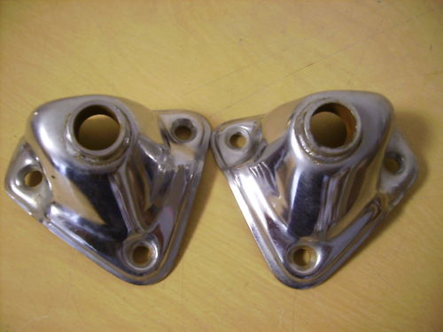

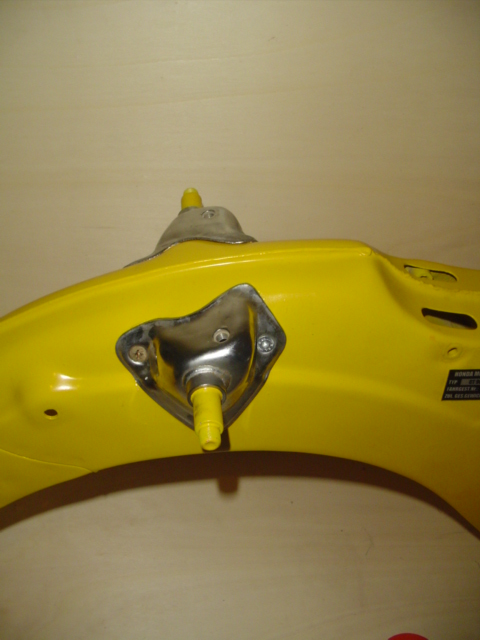

Meine jetzt geplante CT 90 wird überwiegend Teile im original Lack erhalten,
der Rahmen wurde vorsorglich sandgestrahlt und lackiert, selber mit der Dose aus Erfahrung prima.
Nicht wundern ich hab mehrere Teile sandstrahlen lassen, die mal zusammengesteckt. Nur der Rahmen landet in diesem Projekt.
RAL 1003 Signalgelb wird der Rahmen am kommenden Wochenende lackiert werden. Solange darf er mit der Grundierung noch im Bastelraum stehen.
Nur so ein kleiner Hinweis: Schaut euch das Batteriefach oben mal an und nach dem Sandstrahlen, hätte ich nicht gedacht das es so aussieht

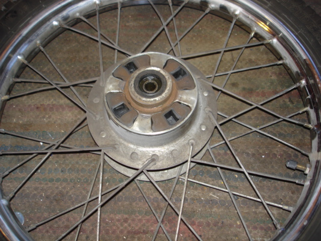

Das vergammelte Rad unter den Teilen dürfte noch bekannt sein.
Aufgezogen wurden diesmal Heidenau 2,75x17 K58 anstatt dem eher passenden K46 (Trail Reifen, der irgendwie besser zur CT passt). Auf allen anderen CT´s die ich gebaut habe, bzw. noch baue werden die K46 aufgezogen. Die K58 finde ich persönlich passen besser zu diesem Mokick, das überwiegend auf der Straße auch bei schlechten Wetter gefahren werden soll.
Schläuche von VeeRubber oder ähnliche, mit Heidenauschläuchen bin ich nicht so begeistert halten zwar ewig, aber das dauernde Luftaufblasen nervt.
Die Felge hier ist einer von einer Honda CB 50 J, eigentlich eine die auch bei verschiedenen CT 90 bzw CT 110 Modellen zum Einsatz kam. Es gibt auch andere die an der CT 90 verbaut wurden, die haben den Vorteil, das die Kette nicht bei einem Radwechsel abgenommen werden muss. Nachteil die Kettenräder sind fast doppelt so teuer, wie die die an der Dax, Chaly, CY 50 u.a. verbaut wurde. Dazu kommt die größere Auswahl an Kettenrädergrößen.
Beim Einbau des Kettenrades immer erst die Ruckdämpfer kontrollieren, sind sie ausgeschlagen sofort ersetzen. Blöd ist wenn man alles zusammenbaut und dann feststellt, das Kettenrad hat auf der Radnabe Spiel.
Den Sicherungsring beim Kettenradwechsel ersetzten, der wird mit der Zeit dünner, durch häufiges Aufmachen verliert er an Spannung und bewegt sich auf der Radnabe, also diesen 2 Euro Artikel einfach ersetzen.
Das letzte Bild zeigt wie die Bremsankerplatte an der Schwinge befestigt wird. Nun kann das Rad in die Schwinge eingebaut werden und eine Baugruppe ist fertig zum Einbau an den Rahmen.

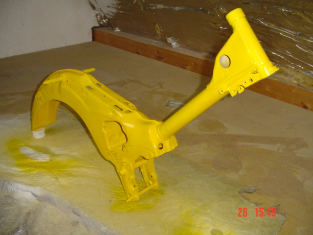

2 Bilder vom lackierten Rahmen, ich denke kommendes Wochenende können nun die Baugruppen zusammengeschraubt werden.

Nachdem die Gabel (Gabel und Schwinge wurden ja als Baugruppe schon vor einiger Zeit fertig gestellt) konnte der vordere Gepäckträger erstmalig an einer meiner CT 90/110 verbaut werden. Mal was anderes, da es ja eh in Deutschland kaum eine CT 90/110 gibt, dürfte die die einzige sein mit vorderen Gepäckträger.
