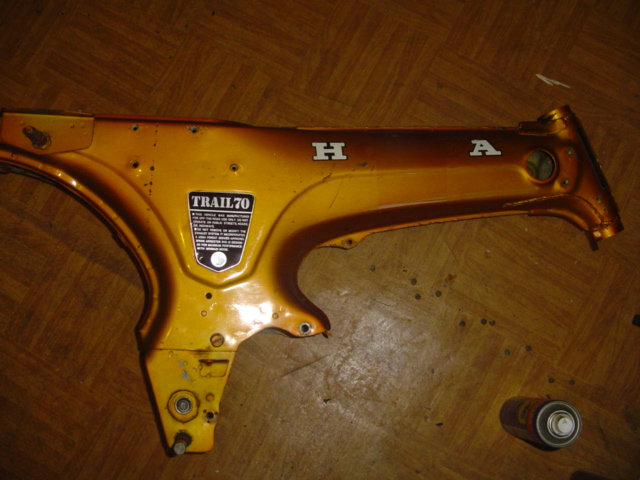

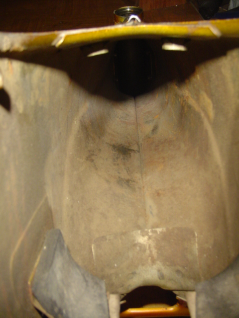

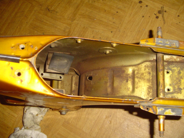

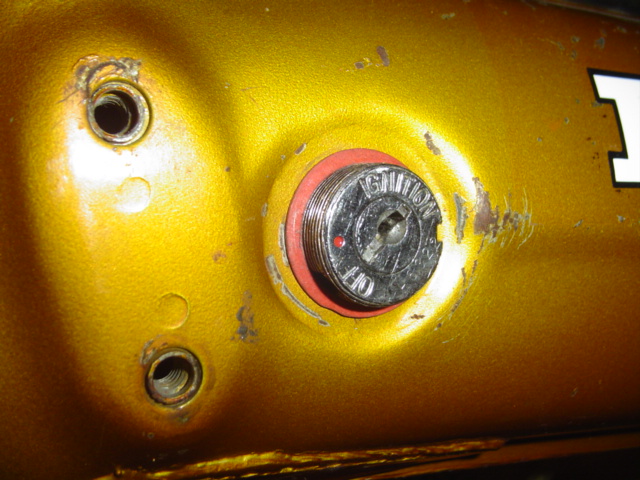

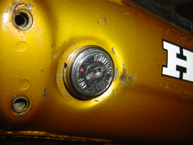

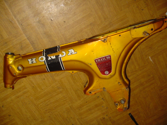

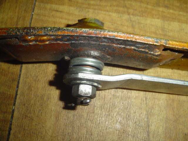

Der Rahmen hat auch ein "deutsches" Typenschild erhalten. Eigentlich eine Excel Datei, schwarz / weiß ausgedruckt auf einem Laser Drucker. 2x aufgeklebt und mit viel Klarlack versehen, wer es abmacht, zerstört es.
Einige Bilder von dem alten Rahmen, der Rost wird nicht versiegelt, der bleibt wie er ist. Bis der Rost irgendwann mal auf der anderen Seite ankommt vergehen bestimmt nochmal so viele Jahre. Vorallem wenn man bedenkt, dass eigentlich so ein altes Fahrzeug nicht mehr bei Salz gefahren wird.

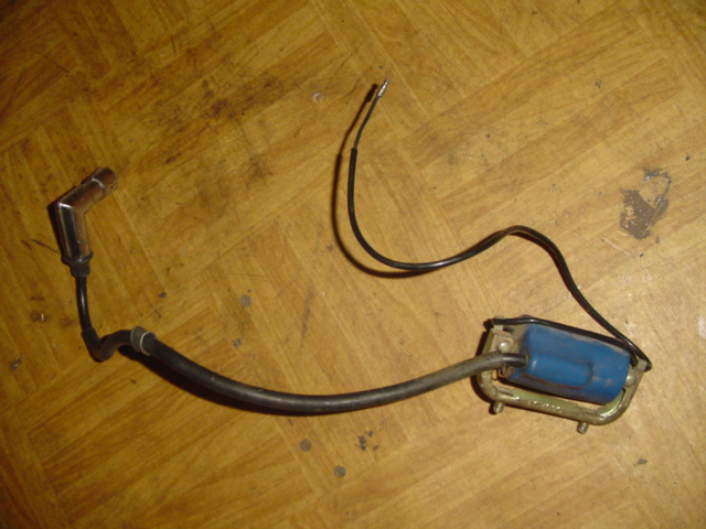

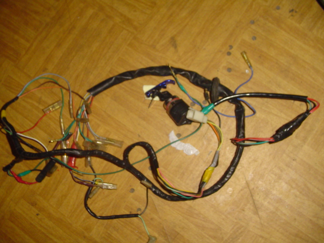

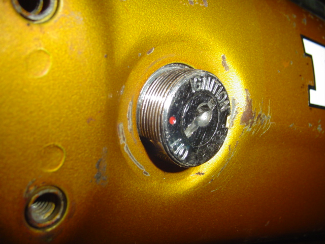

Bis her noch nicht gebaut, geht es jetzt los, der Kabelbaum wird vorbereitet.
In der Zwischenzeit ist dieser Kabelbaum auch schon wieder 10 Jahre alt, es ist einer aus dem Zubehör Ersatzkabelbaum für die ST 70, ausgerüstet mit den Kabeln für die Blinker, die bei diesem Modell nicht verbaut werden.
Die Zündspule ist eine alte, aber noch gut, frisch getestet, also wird sie genauso noch verwendet wie der Bremslichtschalter.

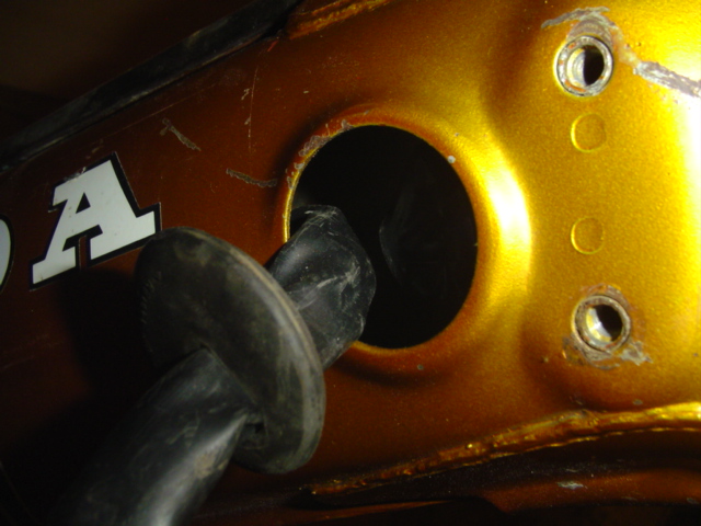

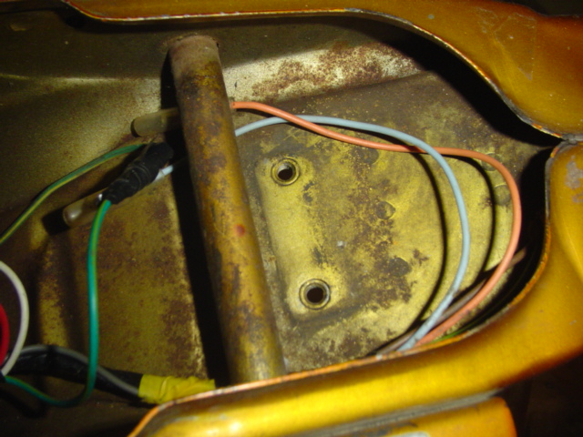

Nun den Kabelbaum in den Rahmen gefingert, immer ein Spaß bis er drinnen ist. Der Rahmengummi ist neu, härtet doch der Kunststoff aus, ein neuer ist viel schneller eingebaut und sieht dazu noch schöner aus.

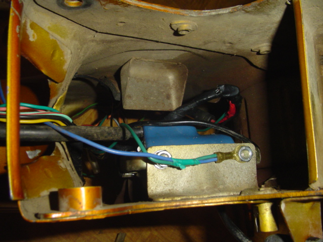

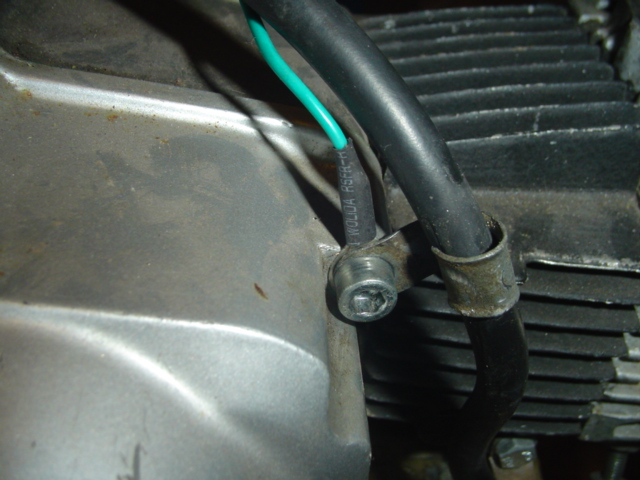

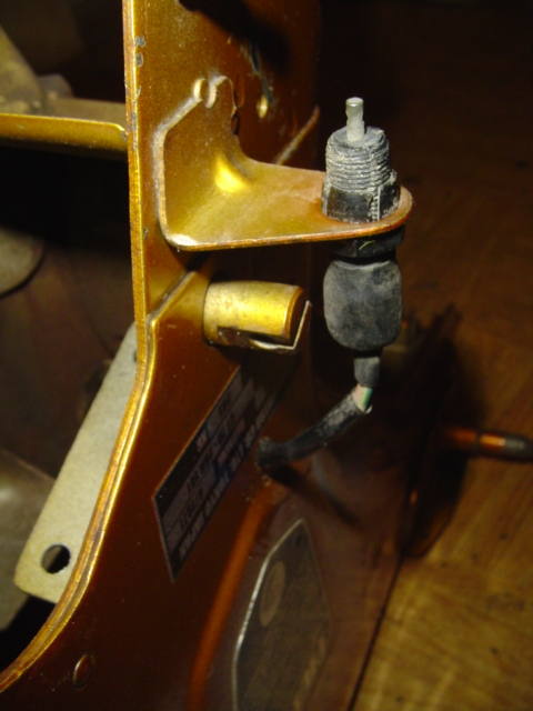

Es geht weiter mit dem Kabelbaum.
Im Bereich der Zündspule wurde ein "Beipass" gelegt, sprich vom Motor wird ein zusätzliches Massekabel zur Zündspule geführt und von dort weiter zur Batterie. Irgendwie kann man bei einer 6 Volt Elektrik nie genug Massekabel bekommen.

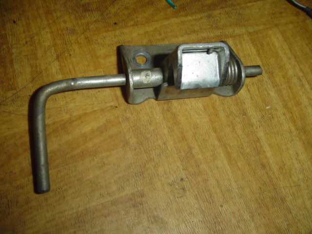

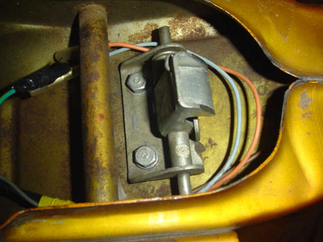

Und wieder zwei Schrauben verbaut um die Sitzbankverriegelung einzubauen. Ich versuche bei diesem Fahrzeug nach Möglichkeit auch Honda Schrauben mit der "liegenden 8" zu verbauen. Soll doch die Dax soweit wie möglich original werden, muss aber nicht
, wo es Sinn macht werden auch andere Teile verbaut.

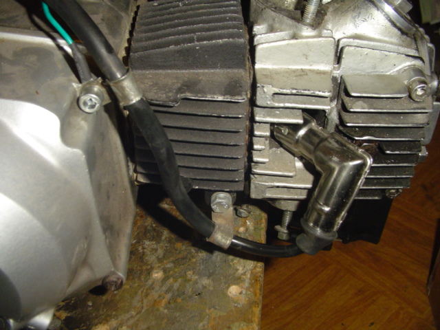

Der Motor wurde eingesetzt und der Zündfunkte getestet, ja der ist da also kann es weitergehen.
Was ist das für ein Motor.
Typ ST 70 E mit 88ccm kein CT 70 Motor ! Der wurde von einem Bekannten mal oldschool mäßig getunt. Er leckt im Bereich vorderer Zylinderkopf, ich denke es sind die Dichtungen, die hab ich heute gleich bestellt. Ob die Lichtmaschine original ist kann ich nicht sagen.
Nachdem der Zündfunke getestet worden ist, konnte das Zündkabel verlegt werden, dabei wurde auch das neue Massekabel angeschraubt.

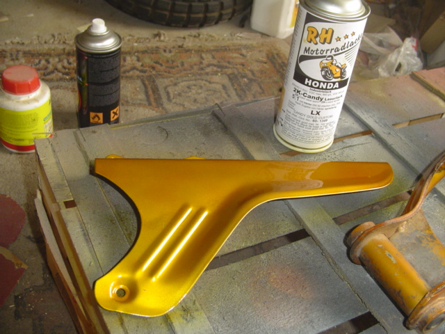

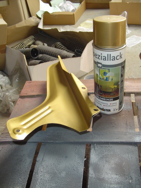

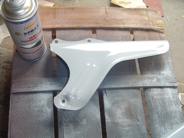

Immer wieder bereite ich Stücke für irgendwelche Bikes vor, die dann bei Bedarf verbaut werden können.
Hier der Kettenschutz, eines der wenigen Teile, die nicht mehr verwendbar waren, deshalb ein Neuteil, das auch neu lackiert worden ist.
Ursprüngliche Farbe: schwarz, danach grau grundiert, mit Bronze vorlackiert und mit meiner Super Lackieranlage mit RH-Lack candy gold custom lackiert, danach mit Klarlack versiegelt.
Jetzt kann es verbaut werden.

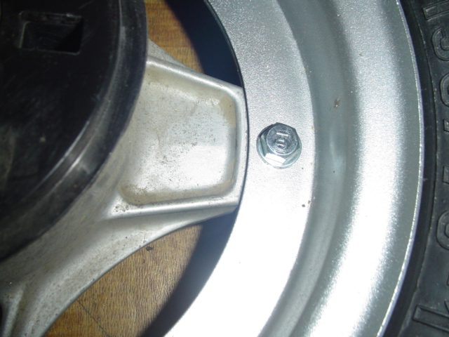

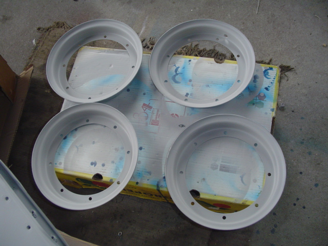

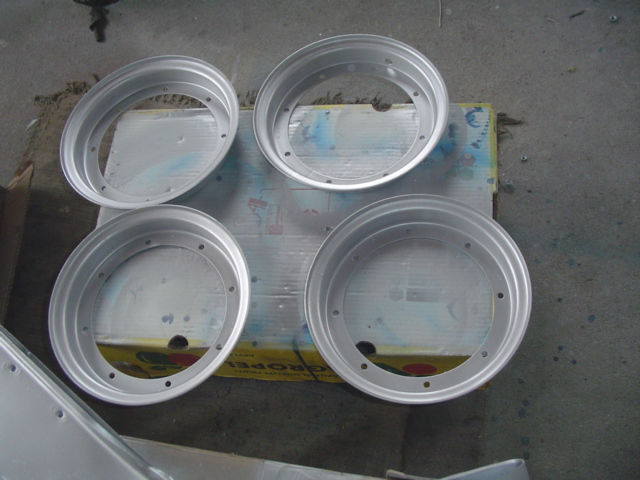

Auch die Felgen wurden vorbereitet. Grundiert macht immer Sinn bevor "neue" Reifen aufgezogen werden, die rosten gerne innen und da ist dies eine vorbeugende Maßnahme.
Sandgestrahlt, mit der Dose grundiert, Felgelack und mit viel Klarlack versehen.
Für den TÜV kommen 2 gleiche drauf 4.00x10, danach werden sie durch 2 unterschiedliche guterhaltene ersetzt, zum runterfahren.
Auch hier wurden wieder die typischen Honda Schrauben verwendet.

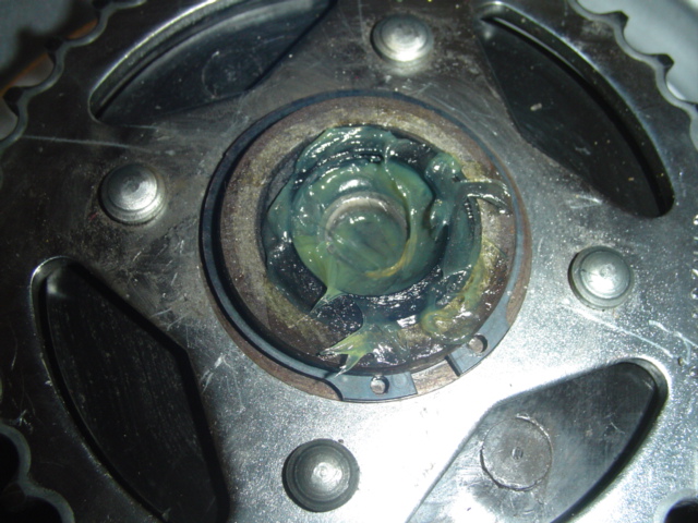

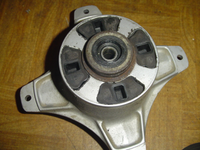

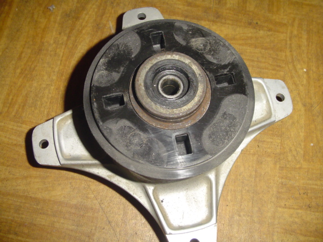

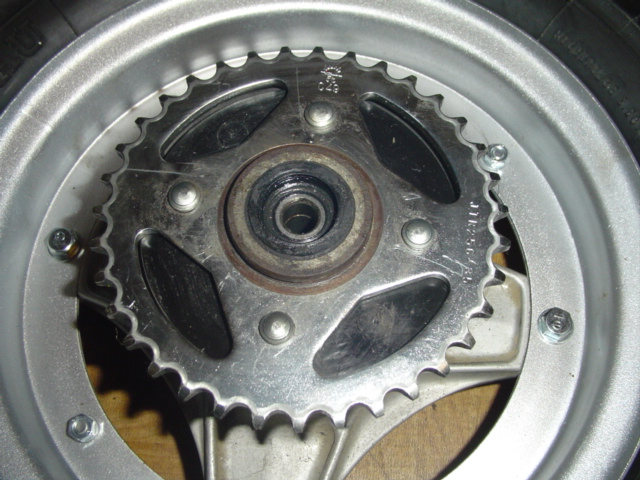

Zuerst kommt die hintere Radnabe dran.
Die Ruckdämpfer kontrollieren und ggf. ersetzen, wäre ja dumm wenn sie nach kurzer Fahrzeit sich verabschieden.
Sehr schön machen sich die neuen Schrauben

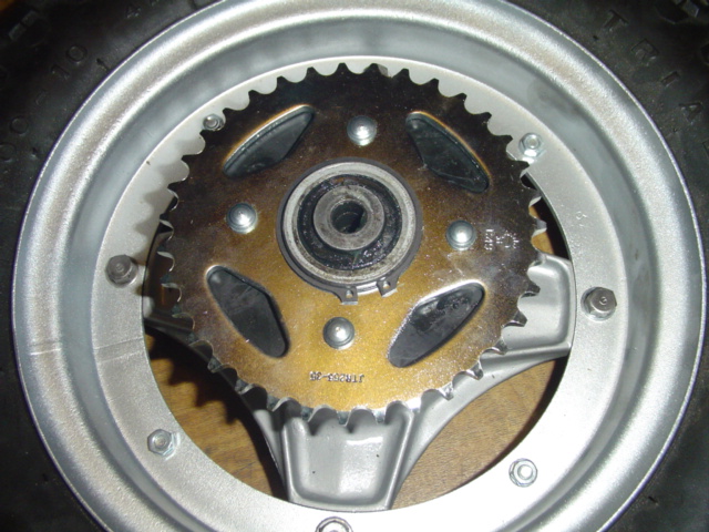

Re: Honda CT 70 K0
Beim Verbauen eines neuen Kettenrades immer einen neuen Sicherungsring verwenden, ist ja 1 Euro Teil an dem man nicht sparen sollte.
Die dicke Distanzbuchse kommt auf die Kettenradseite, die dünne auf die Bremsdeckelseite.

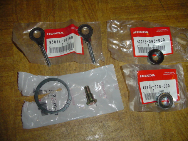

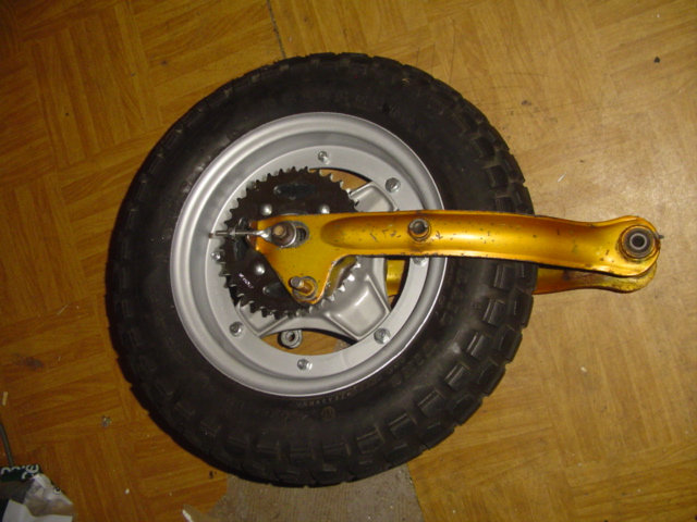

Nun kann das Hinterrad eingesetzt werden:
Kettenspanner können ruhig durch Neuteile ersetzt werden, kosten ja keine 3 Euro das Stück.
Mit Wagenradfett nicht sparsam sein !
Sicherungssplinte dabei nicht vergessen !
Jetzt kann die Schwinge in den Rahmen gesetzt werden.

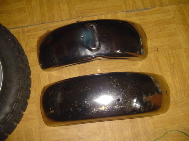

Die Schutzbleche wurden schon mal aufpoliert nun können sie verbaut werden. Auch sie sehen für ihr Alter recht gut aus.
