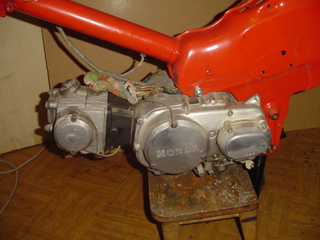

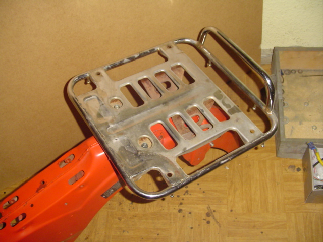

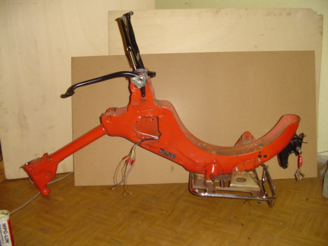

Heute hab ich mir überlegt, eigentlich könntest du ja wieder eine CT 90 zusammenbauen.
Diesmal ist es eine der letzten CT 90 aus dem Baujahr 1979 danach 1980 wurde dieser Typ durch die CT 110 ohne Untersetzungsgetriebe ersetzt. Hat sich aber nicht durchgesetzt also hat man ab Baujahr 1981 das Untersetzungsgetriebe wieder verbaut.
Mal schauen was aus dem Rahmen wird.

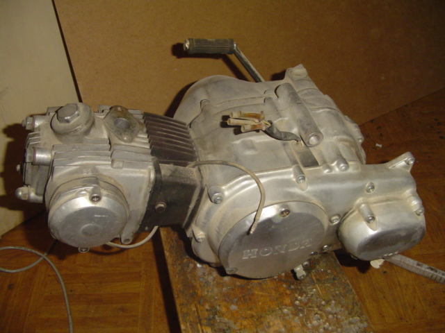

Zumindest wird diesmal ein orginal CT 90 Motor mit Untersetzungsgetriebe verbaut.
Die Baubeschreibung wird wahrscheinlich länger dauern, da ich noch nicht die Erfahrung mit dem alten CT 90 Motor habe, den letzten und bisher einzigsten landete ja in der Tarn CT 110.
http://honda-innova.de/viewtopic.php?f=25&t=4460

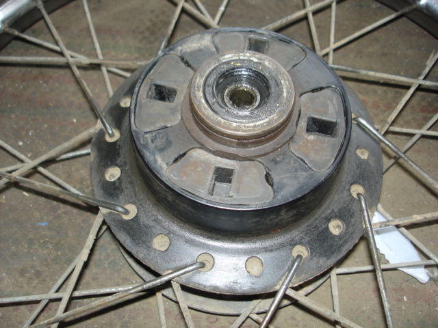

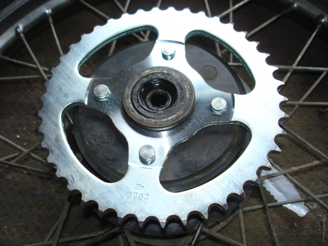

Hier so erstmal die wichtigsten Teile, die ich schonmal gebraucht mir besorgt habe, der Rost am Gepäckträger ist belanglos, bis der durchrostet dauert das noch Jahre.
Dazu noch den Tankhalter, der und der Rahmen wurden nur mit Klarlack versiegelt, da die Teile doch noch recht gut waren.

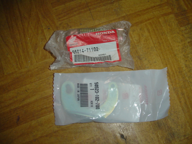

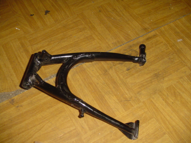

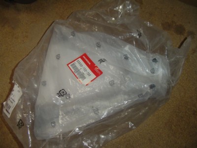

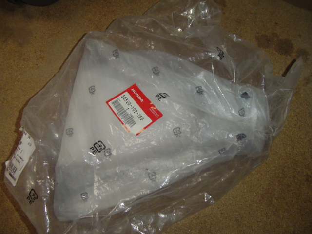

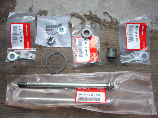

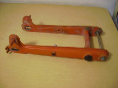

Was ausnahmsweise bei diesem Bau auch noch passiert, ich werde überwiegend kaufbare bezahlbare Neuteile verwenden. Klar Rahmen, Motor, Gepäckträger dürfen durch alt sein. Aber so das Kleinmaterial kann ruhig mal neugekauft werden, bzw. hab ich schon ehrlich alles irgendwo rumliegen. Lediglich fehlt mir ein Satz Auspuffblenden. Aber bis die CT 90 fertig ist sind die auch da.
Hier schon mal die ersten Teile hergelegt.

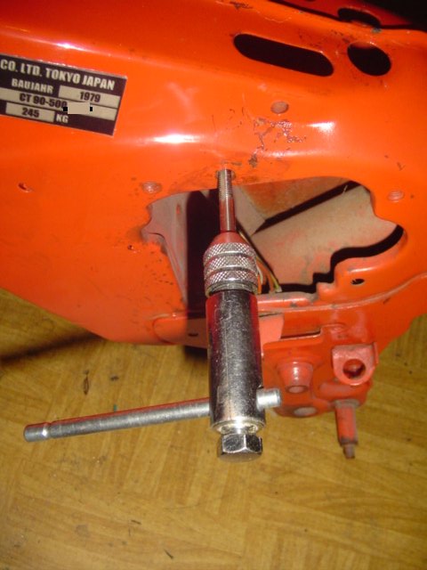

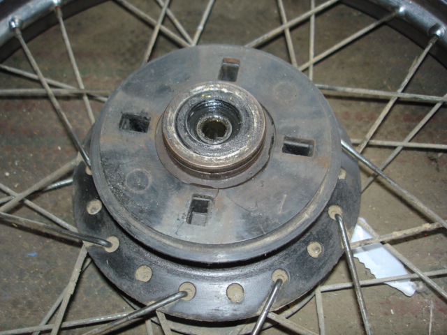

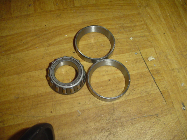

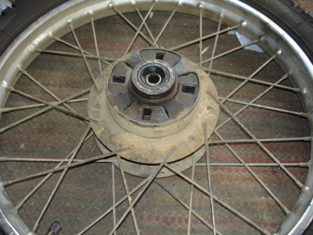

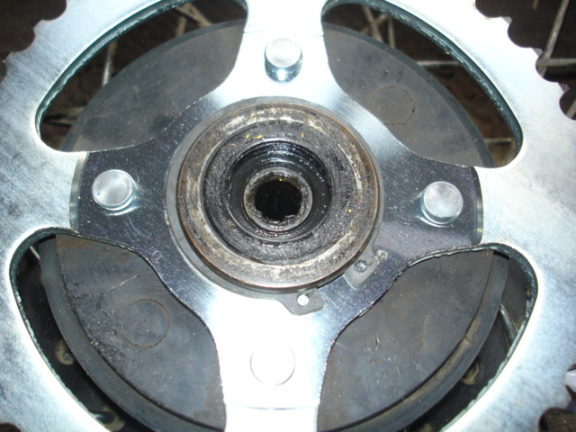

Genau dieses Modell versuche ich nun aufzubauen.

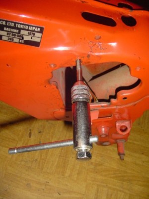

Wichtig ist vor dem verbauen der Teile alle Gewinde nachschneiden auch Rost kann dazu führen, das eine Schraube nach fest unverhoft ab ist.
Kann man so vermeiden.

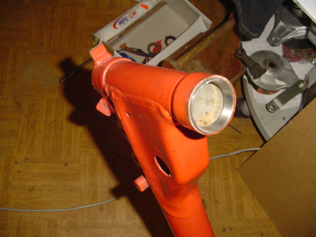

Neue Kegelrollenlager werden verbaut. Wie man sie einsetzt. Naja Schalen übernacht in die Tiefkühltruhe, meist gehen sie dann mit leichten Druck schon rein, ansonsten Lenkkopf etwas erwärmen und dann die kalten Schalen einsetzen.

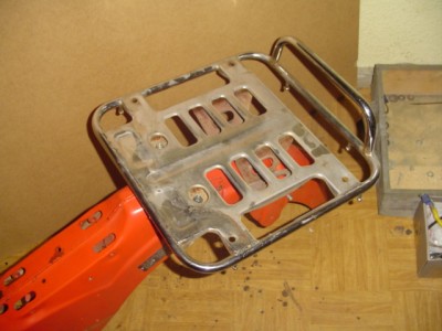

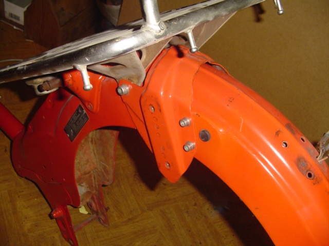

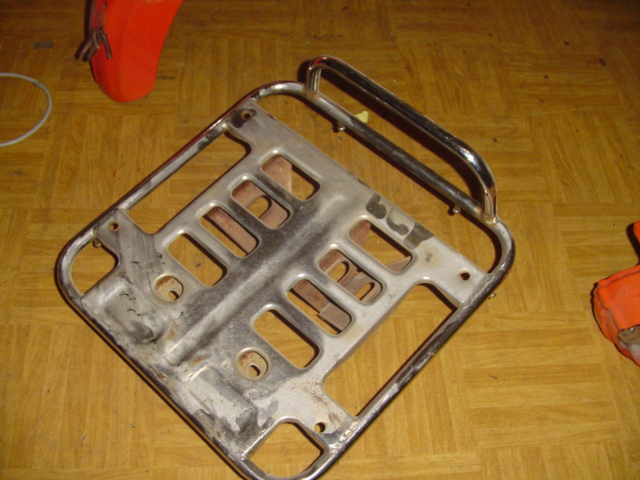

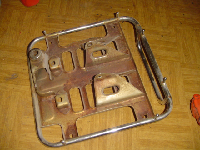

Die ersten Schrauben und Muttern hab ich auch schon verbaut und zwar den Gepäckträger und den Benzintankhalter. Die Stoßdämpferverstärkungen hab ich am Rahmen gelassen, die waren noch gut, warum abschrauben um sie dann wieder anzuschrauben.

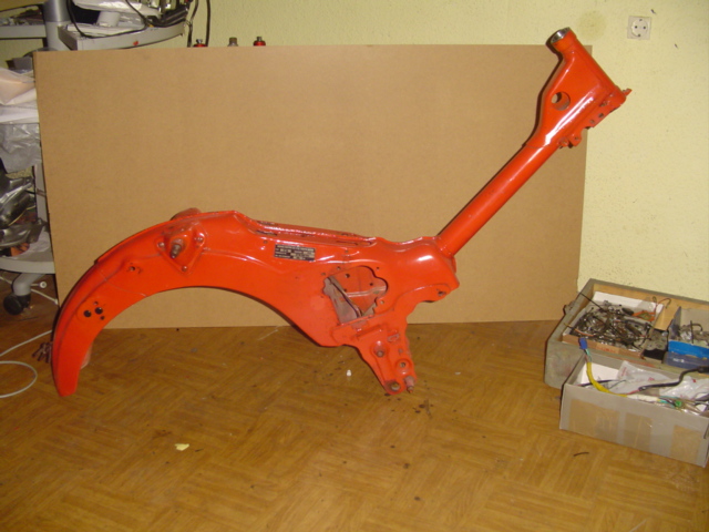

Ganz vergessen zur Erwähnen bevor ich Klarlack auf dem Rahmen gesprüht habe, habe ich ein "neues" Typenschild verklebt, und zwar selbst gemacht nach Muster von der Honda Dax, ausgedruckt auf selbstklebenden weißen Papier, doppelt aufgeklebt und dann mit viel Klarlack versehen. Wer dies abmachen will, zerstört es. Diese Form hat der TÜV noch nie reklamiert.

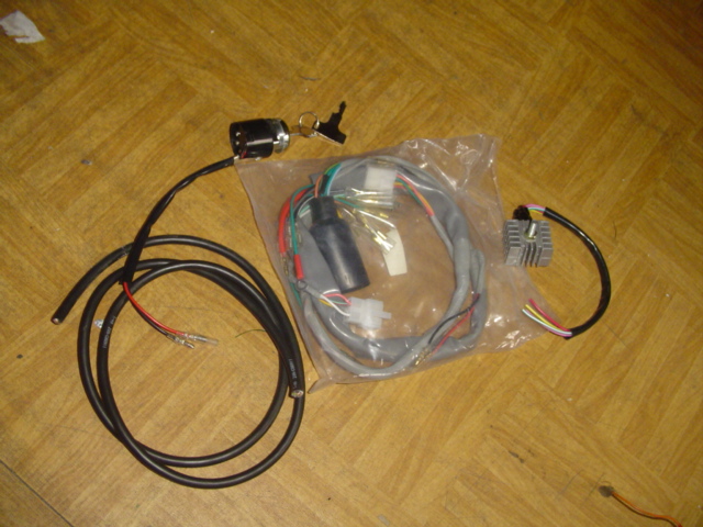

Was hab ich heute zusammengetragen:
Einen neuen
Kabelbaum,
Zündschloß,
Gleichrichter und
einen Meter 5 poliges Kabel aus dem Kfz-Bereich, warum dies:
Der Kabelbaum der CT 90 benötigt eine Verlängerung zum hinteren Rücklicht, das im Rahmen mal befindliche Teil hat es nicht überlebt, lediglich die Kabelstecker (männlich) die im Rahmen waren, die (mammas) im Rücklichtträger waren am Ende.
Also durfte ich etwas Löten:
gelb ging auf orange (Blinker)
schwarz auf blau bzw auf grün (Masse) haben zusätzlich noch Kabelösen für die Masse an Rahmen erhalten, bei 6 Volt ist Masse immer wichtig.
weiß auf hellblau (Blinker)
grün auf grün/gelb (Bremslicht)
braun auf braun (Rücklicht)
Dann hab ich noch mein 1974er Rücklicht verbaut.
Die Kabelkontrolle wurde mit einer Batterie und einer Lampe gemacht, alle Kabel o.k.

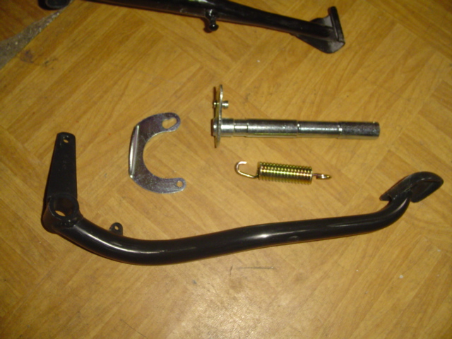

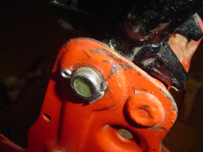

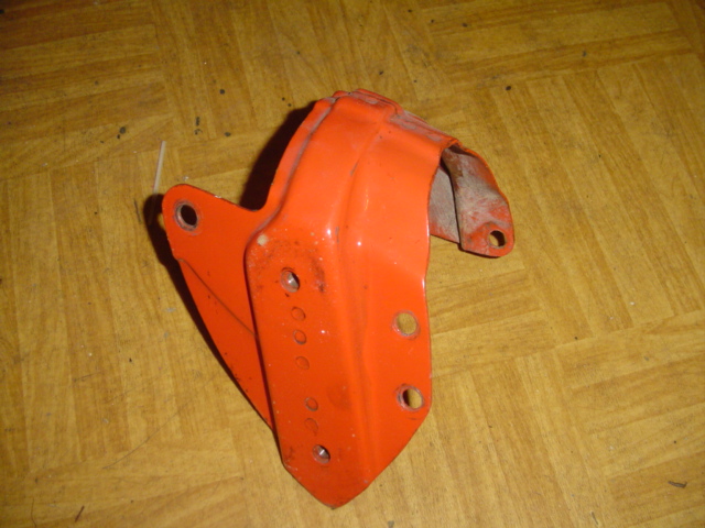

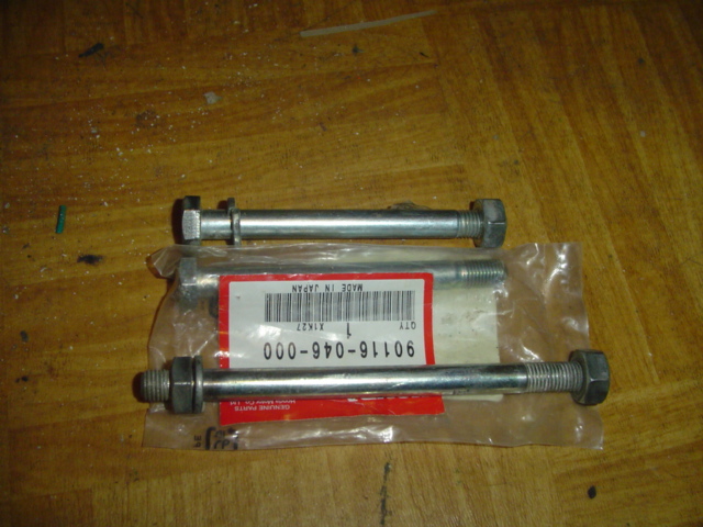

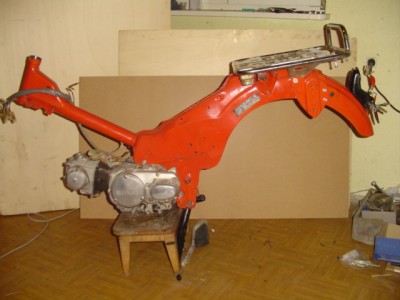

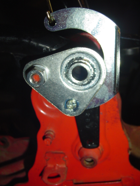

Zur Montage ist es gut wenn man das Bike auf den Kopf stellt

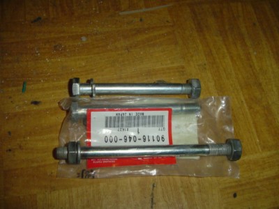

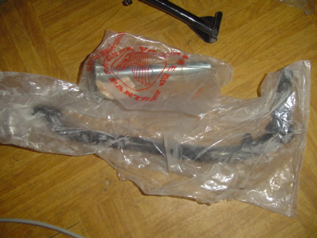

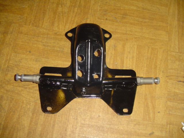

Die Hauptständeranlage kann verbaut werden, die Teile sind ja alle neu, Bilder der Teile hab ich ja schon gezeigt.

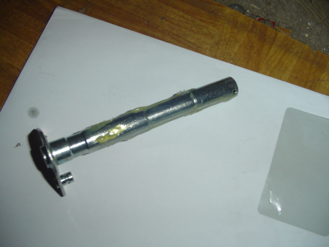

Beim Einbau der Teil ist zu beachten, das zwischen der Hauptständerführung (chrom Teil) und Rahmen eine Beilagscheibe reinkommt. Warum ohne diese Scheibe kann der Bremshebel klemmen und sich nicht so leicht bewegen als mit dieser Scheibe.
Mit Fett nicht sparsam sein.
Auch der Splint auf der anderen Seiten nicht vergessen.
Also weiter im Bauprojekt:

Nun wurde sie wieder umgedreht, damit der Motor eingebaut werden kann.
Die Motorhalterungsschrauben sind neu bzw. neuwertig.

Die Schwinge wurde vorab schon zusammengebaut, aus Dokumentationsgründen kommt die Baubeschreibung nun an passender Stelle.
Die Schwinge ist wie gewohnt ein Gebrauchtteil aus den USA ich bevorzuge die frühen Versionen, an denen man die Fußrasten komplett anschrauben kann.
Viele Neuteile wurden verbaut, noch nicht in Bedracht wurde gezogen der Wechsel der Radlager, so lange sie gut sind bleiben sie drinnen.
Bei den Ruckdämpfern prüfen ob gut, evtl. ersetzen.

Dann machen wir mal weiter

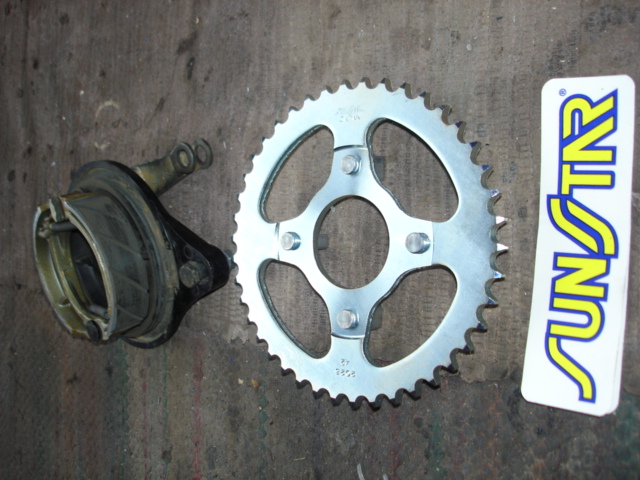

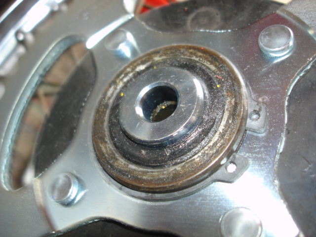

Es wurde ein 428er Kettenrad verbaut.

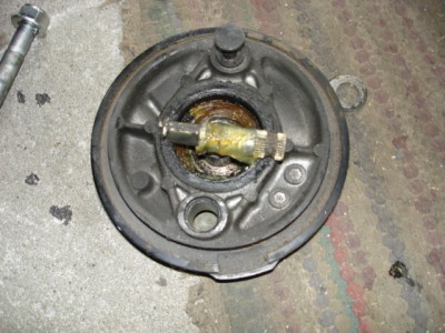

Keine gebrauchten Sicherungsringe verbauen, die Teile kosten um die 2 Euro neu. Man mag es nicht glauben die nutzen sich ab, nicht nur durch das abbauen vom alten Kettenrad, sie bewegen sich auch leicht in der Nut und werden mit der Zeit dünner.

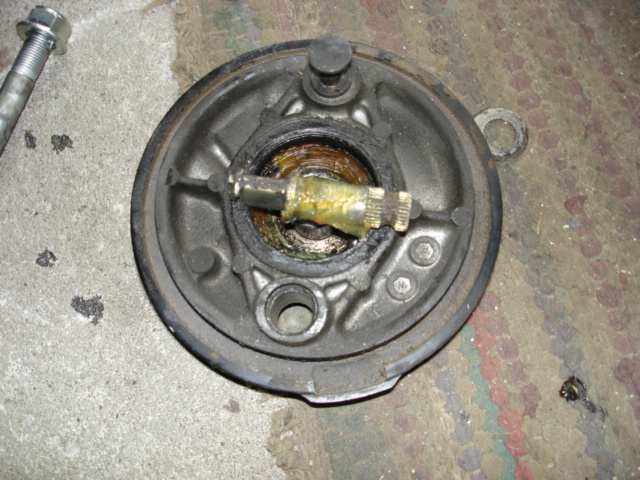

Die Bremsankerplatte total zerlegen, reinigen und den Bremshebelbolzen gut eingefettet wieder einbauen.
