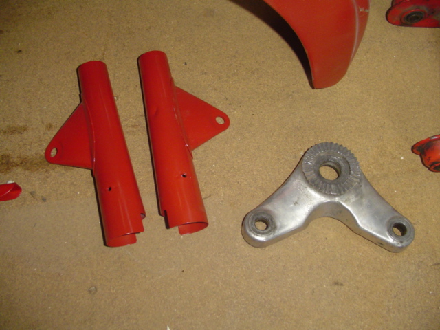

Hier noch ein paar Teile, die auf den Sandfarbton warten.
Ein neuer Tank und die Gabelholme Das waren dann alle Teile, die zum sandstrahlen müssen.
Nicht zu vergessen nicht auf dem Bild die oberen Chromgummi Halter.

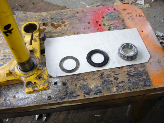

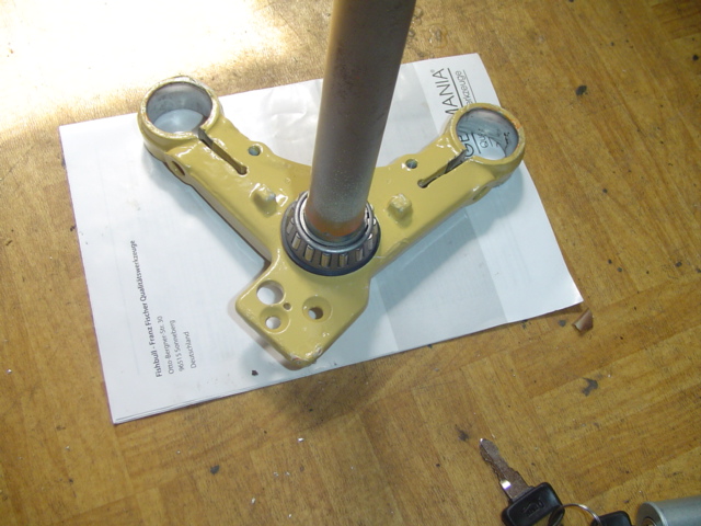

Der Lenkkopf wurde noch sandfarbig lackiert.
Vorher wurden die neuen Kegelrollenlager verbaut:
Wie:
* Den Lenkkopf über nacht in die Tiefkühltruhe :stirn: Damit er schön kühl ist.
* Das Lager aufwärmen, bei den Temperaturen auf dem Offen legen, wird schon.
* Dann die Dichtung aufschieben,
* Das Kegelrollenlager rutscht dann fast schon automatisch bis nach unten.
Ist beides auf Raumtemperatur, dann kriegt man es nicht mehr ab.
suchy
Beiträge: 930
Wohnort: 97714 Oerlenbach
Alter: 65
Re: Honda CT 90 Baujahr August 1974 ex rot nun sand
Beitrag von suchy »
Jetzt wieder mit aktuellen Bildern.
Der Lenkkopf wurde vorher lackiert, wie beschrieben war er ja schon sandgestrahlt und mit Klarlack versehen, also Grundierung drauf, sand, Lack, danach wurden die Gabelholmführungen wieder gereinigt, damit die Holme leicht sich einführen lassen. Ist Farbe drinnen, gehen sie schwer, bzw. gar nicht rein.
Lenkradschloß wieder eines der Neuteile, mit neuen Schrauben.
Nie vergessen !
Bevor überhaupt eine Schraube in ein Gewinde nach dem Lackieren kommt, immer die Gewinde nachschneiden, Farbe findet sich dort wie alles mögliche andere, was nicht reingehört, dazu gehört auch Rost. Denn nach "FEST" kommt "AB", das kann man sich sparen.

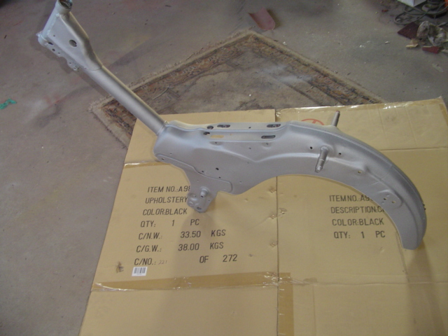

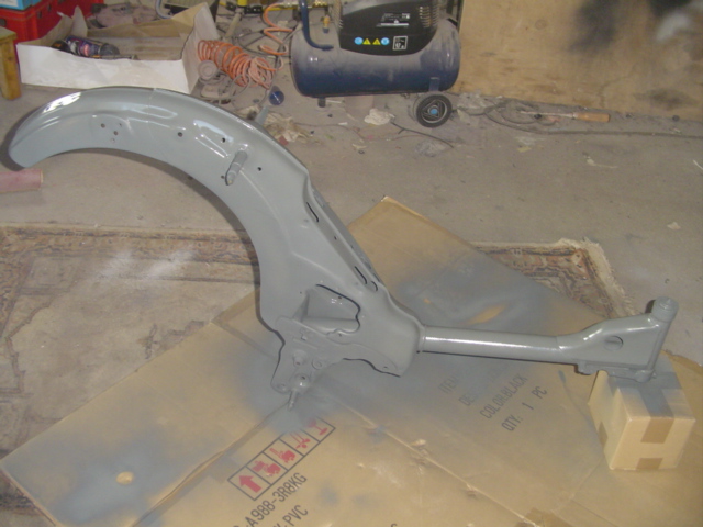

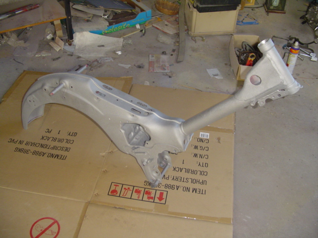

Heute die Teile vom sandstrahlen abgeholt.
Gleich mit dem Rahmen angefangen ihn zu grundieren. Bevor der Flugrost kommt.
So Panzergrau ist ja auch nicht schlecht, aber damit fällt man nicht so auf :aetsch:

Hier die nächsten Bilder, der Rahmen ist lackiert.
Die Fahrgestellnummer wurde abgeklebt und das Typenschild doppelt aufgeklebt. Warum doppelt. Einfach sieht man den Grundfarbton durch, mit dem 2. Aufkleber sieht das schon besser aus. Wenn die Aufkleber getrocknet sind bekommt der Rahmen noch den benzinfesten Lack drauf.
Wahrscheinlich ca 24 Stunden später, ich hoffe morgen noch ein paar nette Aufkleber zu bekommen, die noch unter den Lack kommen sollen.
Zulange möchte ich mit dem Lack nicht warten, da sich sonst wieder Staub auf dem Rahmen findet.
Zu den Typenschilder, da hab ich eine Excel Datei erstellt, nach einem Muster eines Typenschilder einer Honda Dax, diese werden dann auf weißen selbstklebenden Papier im schwarz/weiß Modus mit einem Laserdrucker ausgedruckt. Diese werden dann mit mehreren Schichten Lack überzogen, wer sie abmacht, zerstört dann das Typenschild. Hat noch kein TÜV oder Polizei bemängelt. Relativ einfach herzustellen und halten laut meiner Erfahrung ganz gut.

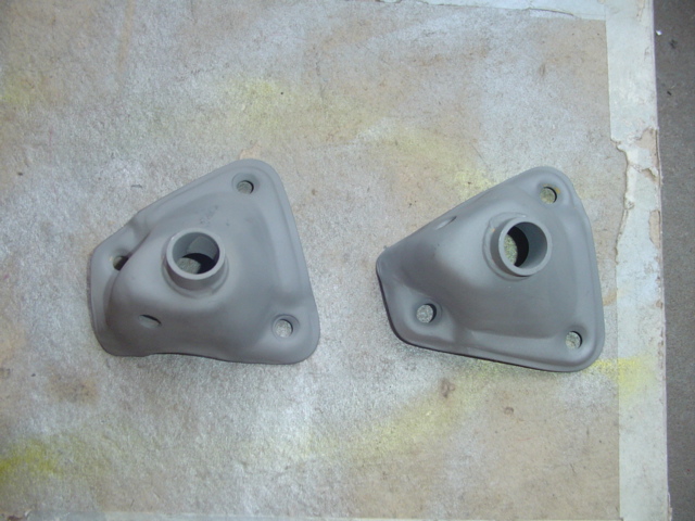

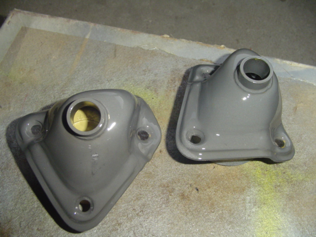

Ein paar weitere Teile wurden nun lackiert:
Lampenhalter
Nur das Bild mit der Grundierung ist verloren gegangen.

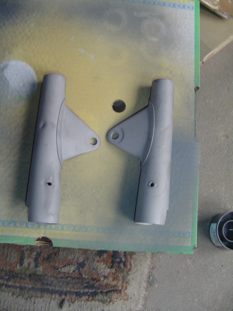

Teile der Gabel
