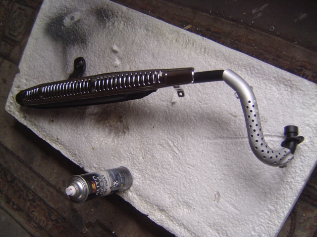

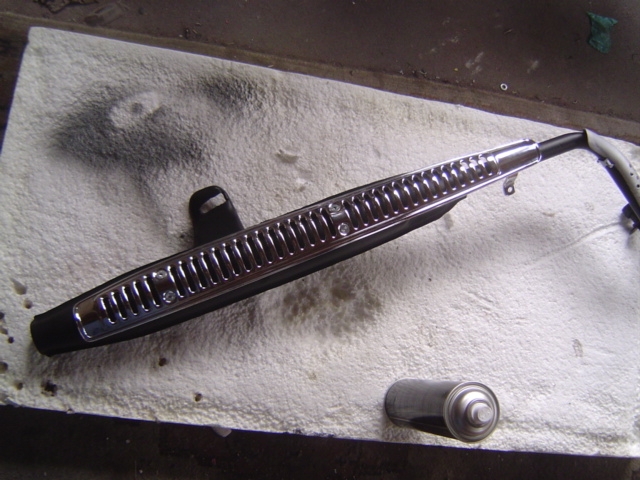

Da ja einige Teile vom sandstrahlen zwischenzeitlich zurückgekommen sind, konnte da wenigstens weitergearbeitet werden. So wurden gestrahlte Kleinteile wie Achsen, Radnaben und Bremsdeckel nur dick mit Klarlack lackiert.

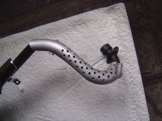

Die Auspuffanlage wurde nach dem sandstrahlen mit 4 neuen Muttern versehen, damit die 6 Volt Honda Dax Auspuffblende angeschraubt werden kann. Der Auspuff hat eine E-Nummer ist für 125ccm gut und steht auch in den Papieren. Anschließend wurde er kräftig mit schwarzen Auspufflack lackiert. Die E-Nummer wurde ausgespart und mit hitzebeständigen Klarlack lackiert. Die Krümmerblende wurde mit silberfarbigen Auspufflack lackiert.

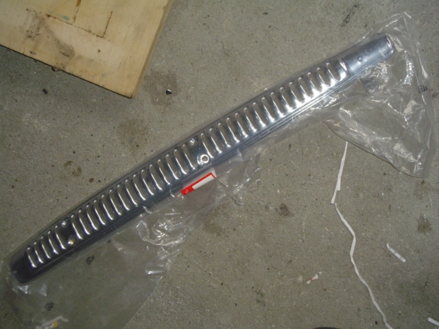

Nicht viel gemacht, nur die Rahmenchromleiste aufgesteckt, nachdem die Bauchbinden aufgeklebt wurden.

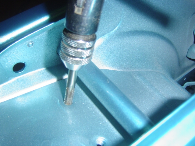

So lange noch der Rahmen so leicht zu händeln ist, sind alle nötigen Gewinde nachgeschnitten worden, Grund die Farbe muss raus, bzw. bei den hinteren Stoßdämpferhaltern die Kleberreste.
War der Motor zuerst nur aufgesteckt, sitzt er nur bereits in den entsprechenden Gegenhalterungen am Rahmen. Kleinzeug, das man kaum sieht aber dennoch aufhält.

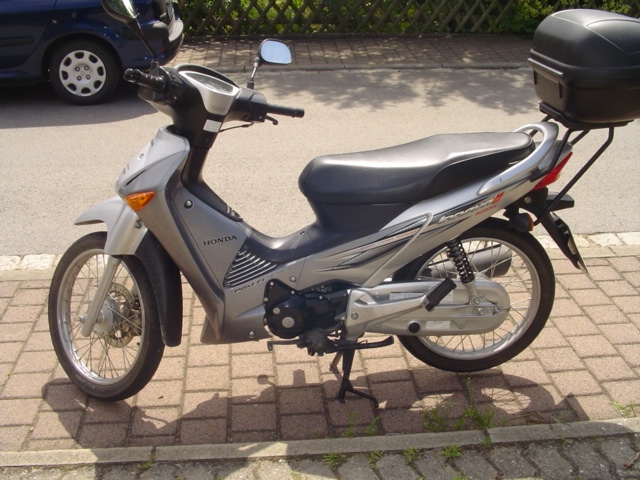

...dazu den Wave 97ccm Motor den HydroRP in seiner Ho Chi Minh Highway CUB hatte.
Gehts noch Geiler ? versteckte Einspritzdüse usw. in der Vergaserattrappe...
Steuerung aus einer Unfall-Wave 110i...

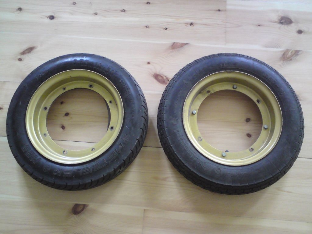

Lasst euch mal überraschen, mit der Zeit gewöhnt man sich an die Optik des Wave Motors.
Etwas was auch aufhält, die Reifen samt Schwinge.
Waren doch schon welche verbaut, die kommen auf die ST 70.
Gekauft wurde ein Satz 12 Volt Dax AB 23 Felgen samt Radnaben, verwendet wurde alles bis auf den vorderen und hinteren Bremsdeckel, die wurden an einem anderen Fahrzeug verbaut. Zum Einsatz kamen welche von der CY 50, die sind gleich und passen perfekt. Die Felgen scheinen jedoch von einer frühen Jincheng Daco Chaly zu sein, da steht groß Felgengröße 2.50x10 drauf ebenfalls das Baujahr 96.
Die Radnaben und die Felgen wurden sandgestrahlt und anschließend mit mehreren Schichten Klarlack versehen,
bitte keine Diskussionen darüber wegen Rost etc. Diese Methode hab ich auch über 2 Winter Salzwasserfahren ausprobiert, hält.
Mir gefällt dazu der schöne dunkle Silbermattfarbton des originalen Materials.
Reifen Heidenau K 58 in der Größe 3,50x10
Sehr schön von Honda gibt es noch die netten 14er SW Muttern und passende Schrauben dazu. Sieht irgendwie gut aus, wenn auf sichtbaren Schrauben die Honda „8“ drauf ist.

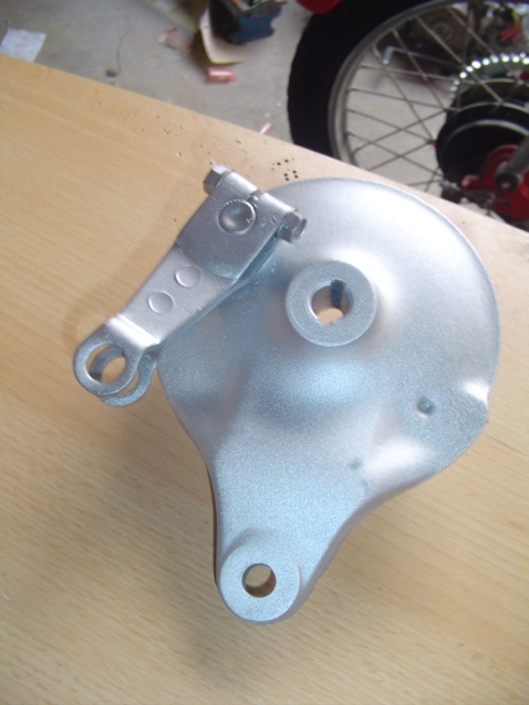

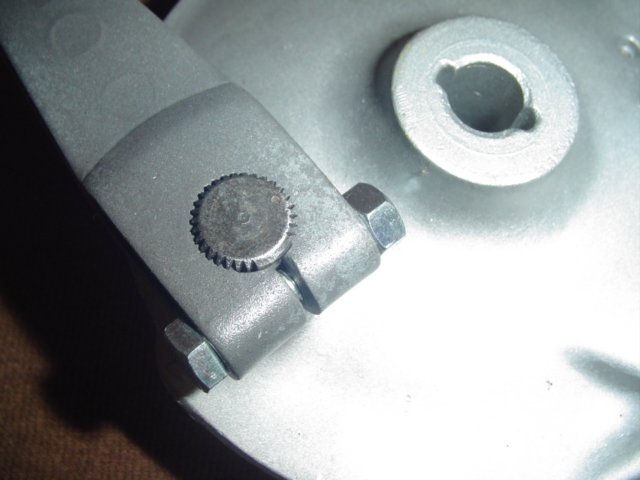

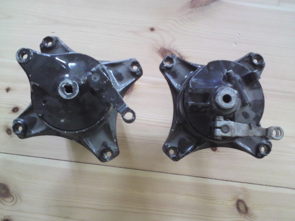

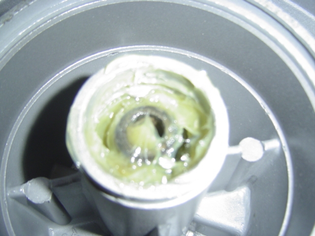

Der sandgestrahlte Bremsdeckel wurde ebenfalls nur mit Klarlack versehen.
Nach dem Trockenen zerlegt, und die Gewinde nachgeschnitten, und dann mit viel Fett zusammengebaut. Neue Bremsbeläge wurden verbaut.
suchy
- Beiträge: 930
- Wohnort: 97714 Oerlenbach
- Alter: 64
Re: Honda Wave CT 70 Dax
Splinte nicht vergessen und wenn möglich Fett verbauen.

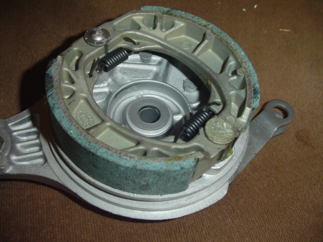

Neue Bremsbeläge sollte man gleich verbauen, da es bei einer Dax ja eine gewisse Zeit dauert bis die Reifen abgefahren sind, ist das sinnvoll.
Die Radnabe wurde ebenfalls gestrahlt und nur mit Klarlack versehen.

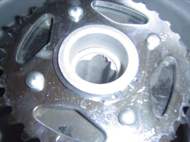

Ruckgummis überprüft, der schwarze Kunststoffdeckel dem äußeren Rad beraubt, damit später die Kette auch gut am 31er Kettenrad herumgeführt werden kann.

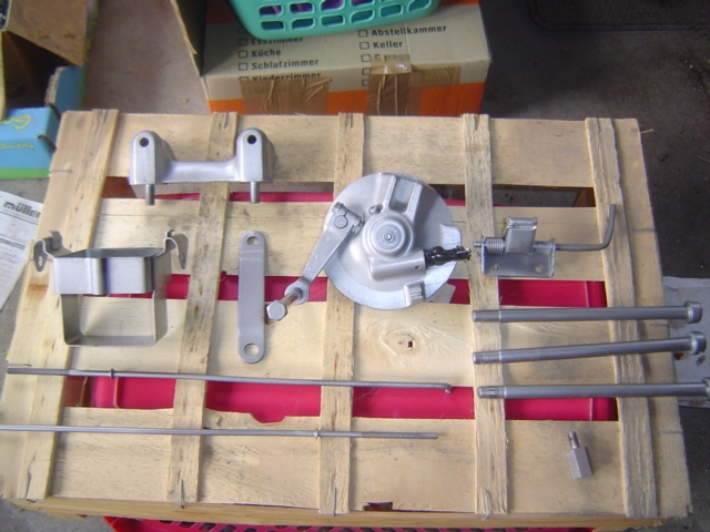

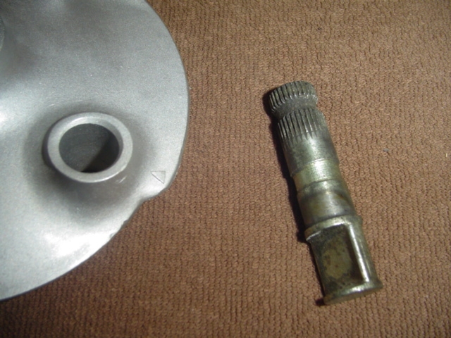

Vorderer Bremsdeckel zerlegt und wieder eingebaut. Nach dem Sandstrahlen sollte er wieder gut beweglich sein.
Die Achsen und Muttern wurden nachgeschnitten, damit der jahrelang angesetzte Dreck endlich mal rauskommt.
Ein paar neue Honda Kleinteile, die für die Schwinge später benötigt werden.
