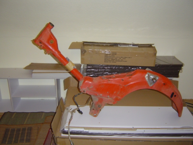

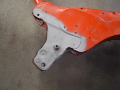

So ich hab mir wieder einige Gedanken zum Modelljahr 2017 gemacht.
Gibt es doch keine wahre CUB mehr von Honda, gerade ausgelaufen die Wave, besteht ja noch die Möglichkeit sich aus alten vorhanden CUB´s ein neuwertiges Fahrzeug zu bauen. Irgendwie finde ich auch sie haben etwas mehr Stil als die mit viel Plastik verkleideten Modelle, naja ist Geschmackssache. Ich hab noch 2 dieser alten Stücke, die gebaut werden möchten, danach ist Schluß es gibt ja noch andere schöne Hobbies, die gepflegt werden wollen.
Da, muss doch auch noch meine 1979er CT 90 noch fertig gebaut werden, die steht angefangen in der Ecke und der Staub setzt sich darauf ab.

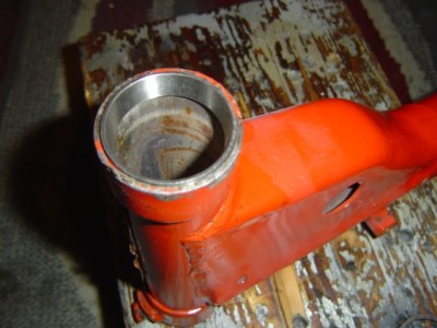

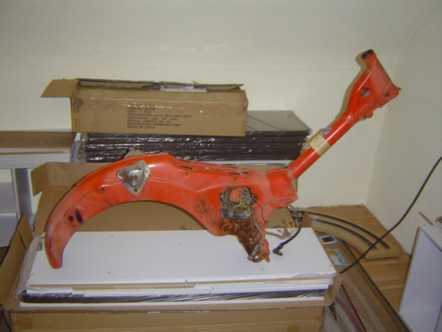

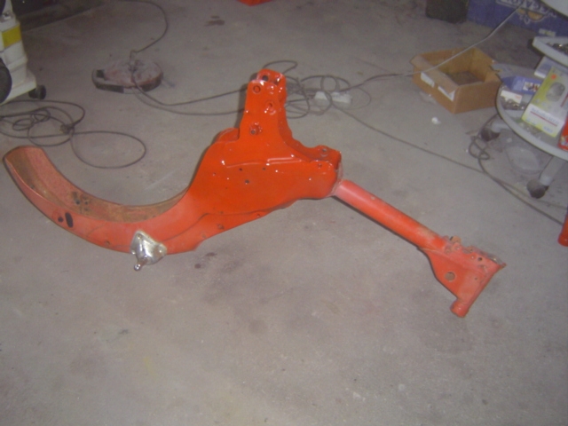

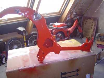

Dann hab ich mir überlegt noch eine CT 90 aus meinen vorhandenen Resten (überwiegend Neuteile) aufzubauen. Wird wahrscheinlich wieder als 150ccm Bike gebaut werden, den passenden Motor bekomme ich vom neuen Besitzer samt Vergaser zugesandt. Fehlende Teile wurden noch in den USA bestellt, damit ist alles da bis auf einen neuen Vorderreifen, der bei Bedarf bestellt und aufgezogen wird, ist der ja noch von der 79er CT da, der zuerst verbaut werden kann. Sobald der Motor da ist kann der Bau beginnen. Bis dorthin können die vorbereiteten Arbeiten und Fehlteile noch besorgt werden.

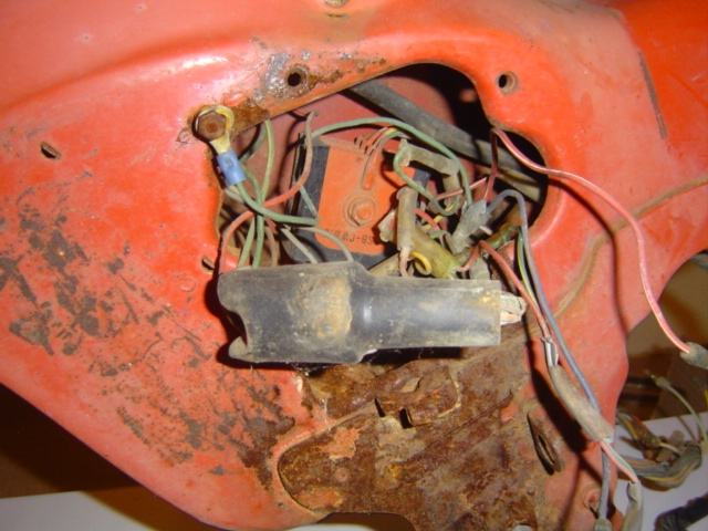

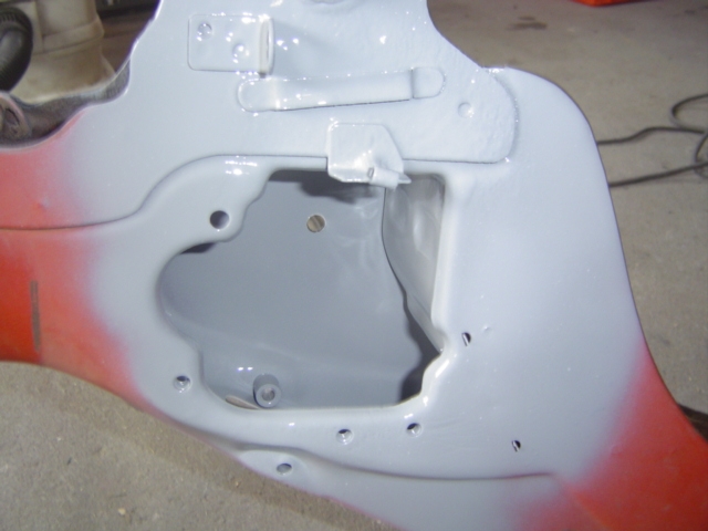

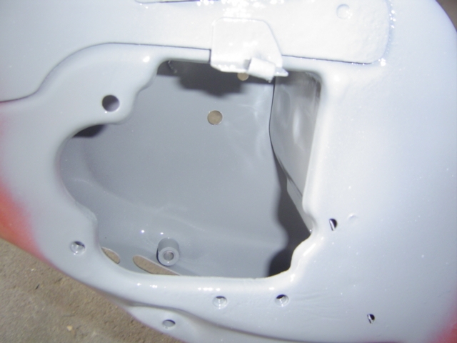

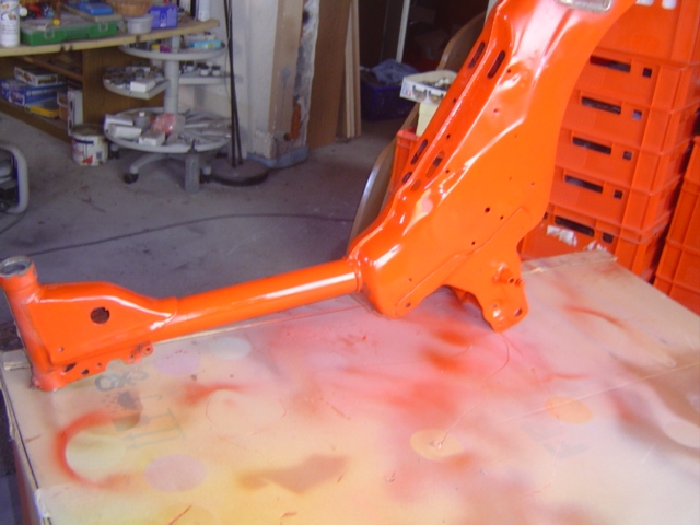

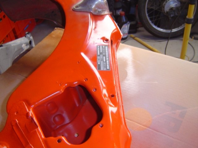

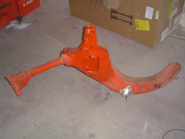

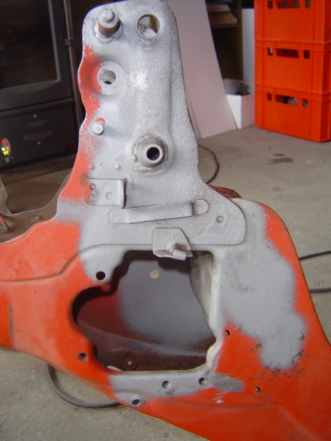

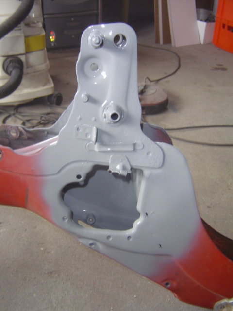

Der Rahmen wurde wie gewohnt aus den USA bezogen, Leider im Bereich des Batteriefaches verrostet. Dieser Rost wurde einfach weggestrahlt, grundiert und rot lackiert.

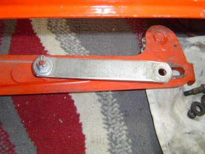

Danach habe ich noch den Bremslichtschalterhalter mit dem Meisel abgeklopft um ihn später um 90 Grad ansetzen zu können. Diese Stelle wurde ebenfalls nachgrundiert und wieder rot lackiert.
Kommendes Wochenende wird das Rot mit dem original Lack nachgebessert werden, anschließend wird auch der noch vorhandene rote Lack mit Klarlack versiegelt werden, damit der Bau endlich beginnen kann.
Nur so ein paar Gedanken, die mir gerade dazu eingefallen sind.

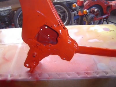

Re: Honda CT 90 Baujahr 1970 2017 Edition

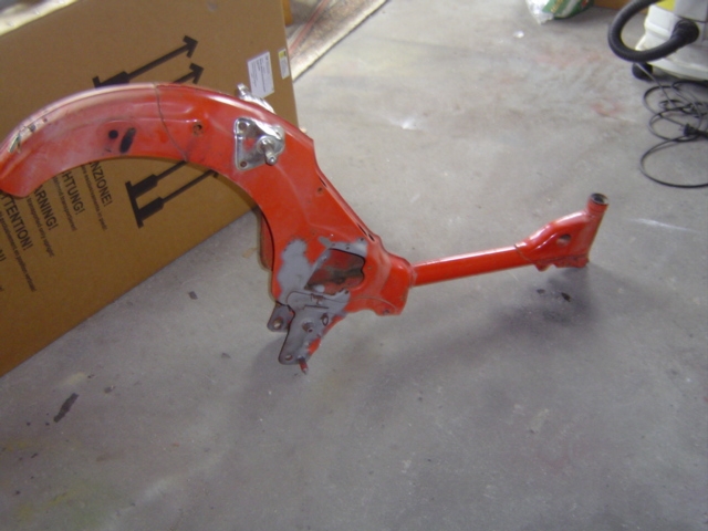

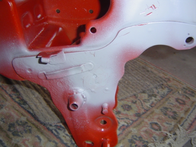

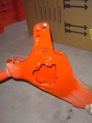

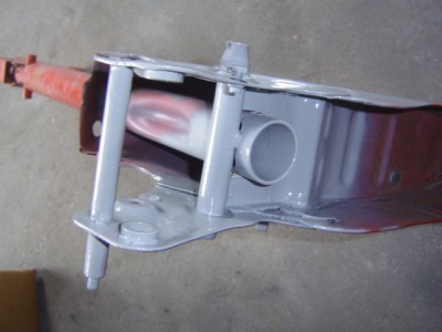

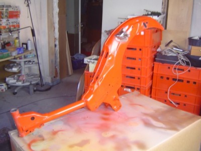

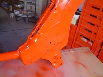

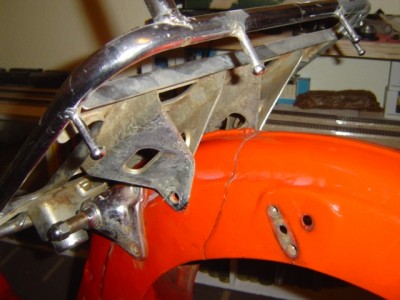

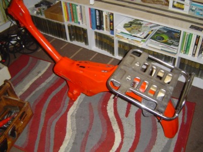

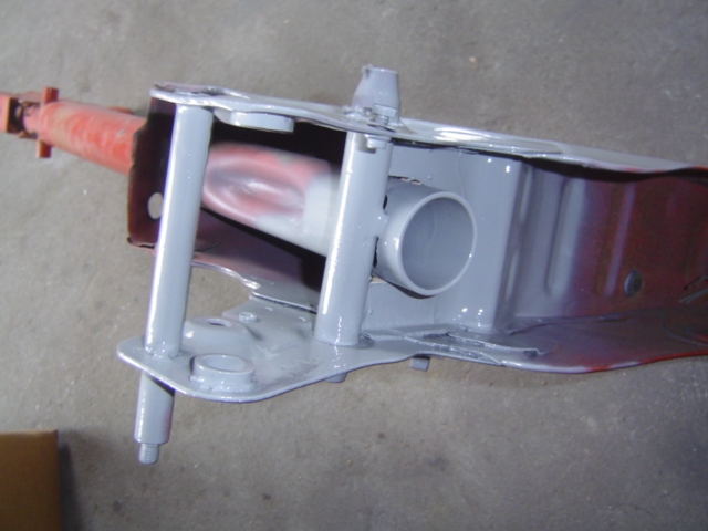

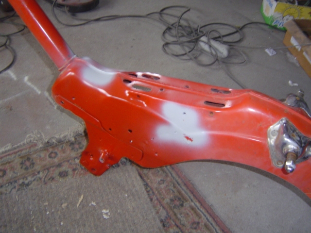

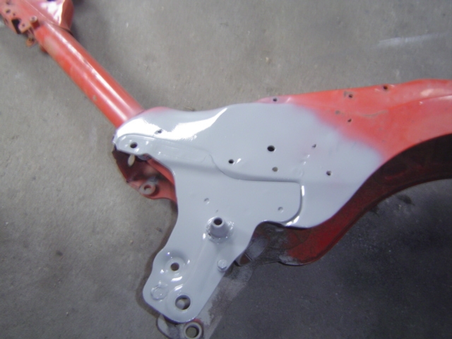

Noch einige Bilder vom Rahmen

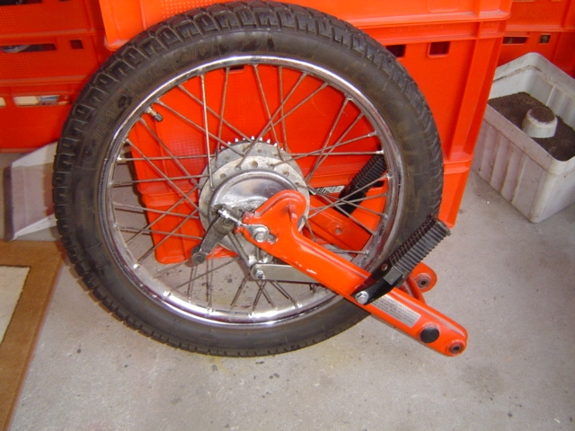

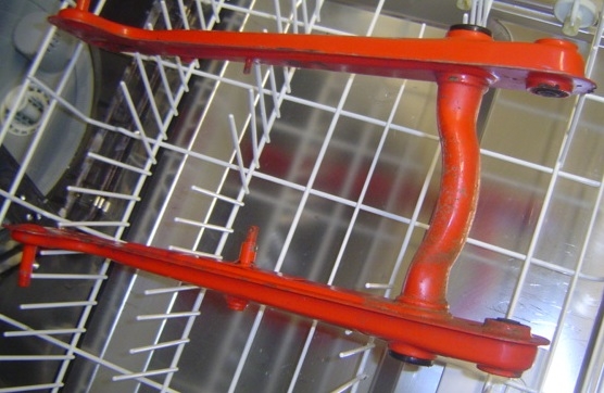

In die altersschwache, zwischenzeitlich ersetzte Spühlmaschine wurde eine Schwinge mit gespült.

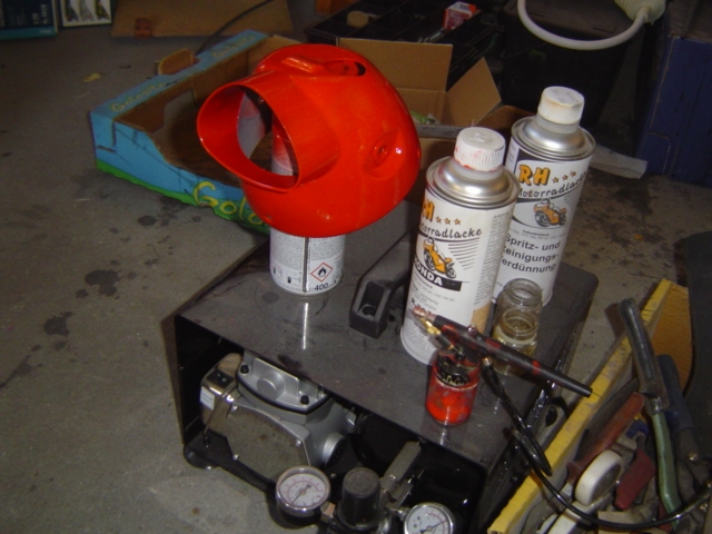

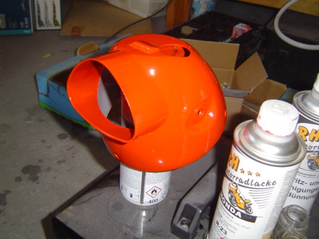

Die Lampenohren wurden sandgestrahlt grundiert und rot lackiert, auch sie bekommen noch den original Lack wenn der Rahmen lackiert wird.

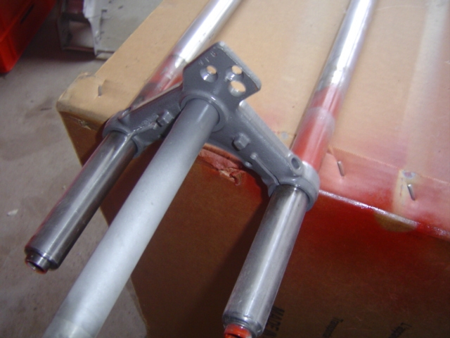

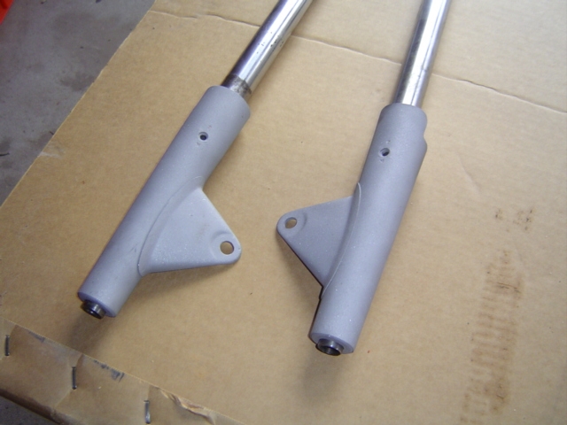

Die Gabelführung und der Reservetankhalter wurde ebenfalls sandgestrahlt und nur mit Klarlack versehen. Ja zur Rostvorbeugung, Test bei dem eines dieser Teile über 2 Winter auch bei Salzwasser ohne zusätzlichen Rost überlebt hat. Also spricht nichts gegen diese Methode. Erfolgreich geprüft.

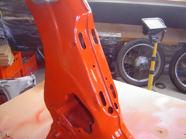

Ochsenaugenblinker habe ich für vornen bestellt, hinten kommen welche aus meinem Bestand dran, der Typ hatte ja serienmäßig gar keine, aber eine 150er sollte Blinker haben.

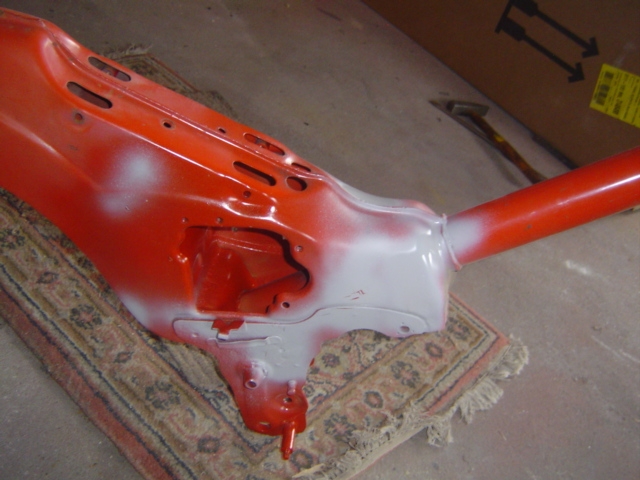

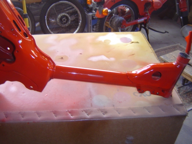

Was hab ich gemacht, Lampenohren und Rahmen mit RH Lack das Rot auf den original Farbton auflackiert, bzw. nachgebessert. Mein ausgedrucktes Typenschild aufgeklebt und das ganze mit Klarlack versehen, jetzt kann es ein Woche trocken und dann kann ich mit dem Bau weitermachen.

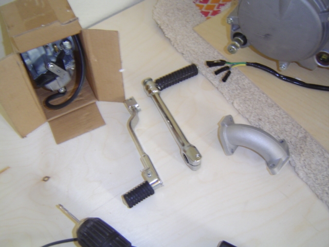

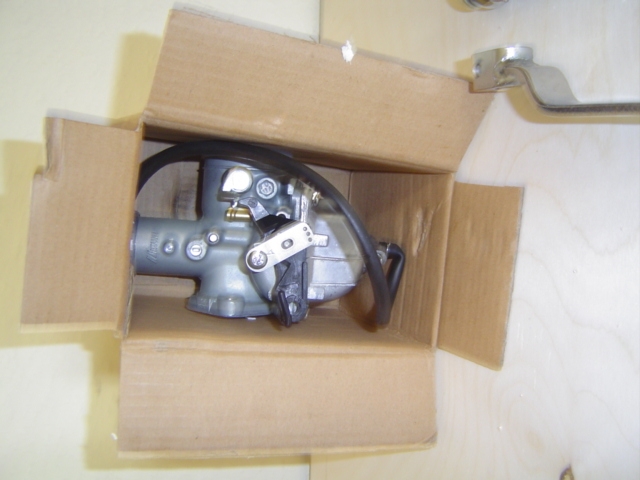

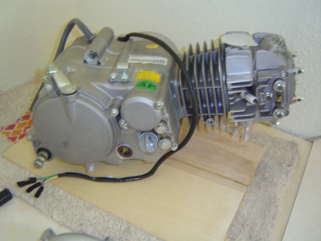

YX 150ccm Motor samt Mikuni Vergaser heute angekommen.
Mal schauen wie ich die Elektrik hinbekomme.

Geiler Motor, 150ccm!
Aber leider auch mit Handkupplung.

...dafür mit echtem Ölfilter..!! Im Preis/Leistungs-Vergleich sicherlich ein toller Motor..... wenn ich nicht bereits viel Arbeit in meine HS-100 investiert hätte (und noch Reserve-Motore liegen habe), würde ich da ernsthaft drüber nachdenken! Weitermachen, nettes Projekt..!! Ich beglückwünsche jetzt schon den zukünftigen Käufer. Billiger, kultiger und "einfach besser" kann man eine (komplett neue) CUB nicht fahren.... schon garnicht, wenn man eine echte Honda haben will.....

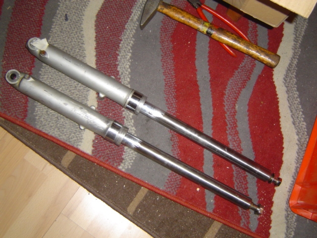

Ich komm immer nur Stückchen Weise vorwärts.

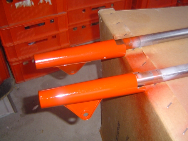

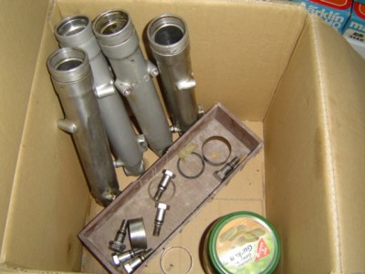

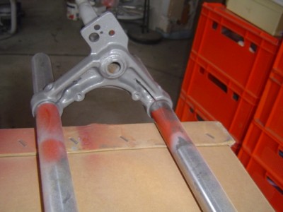

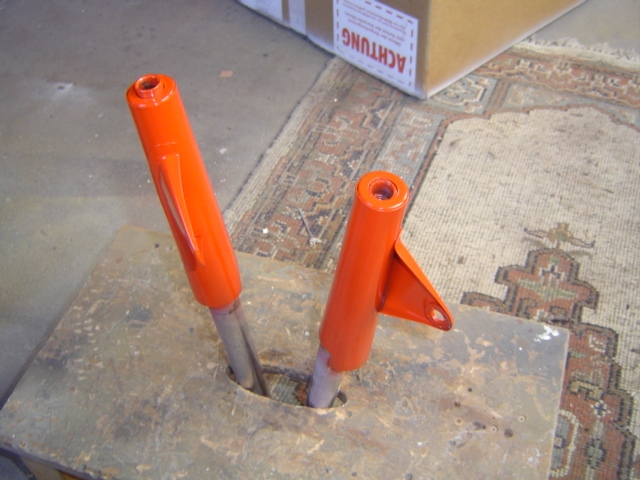

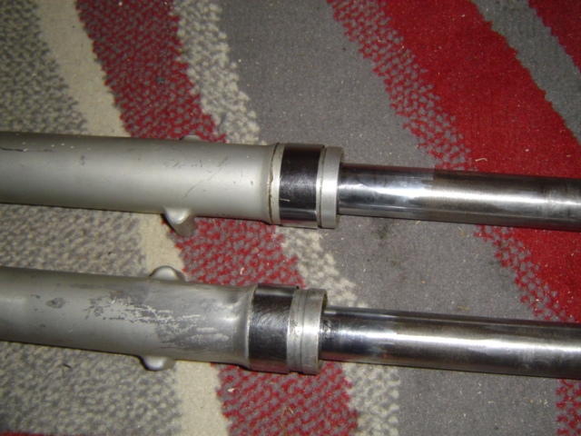

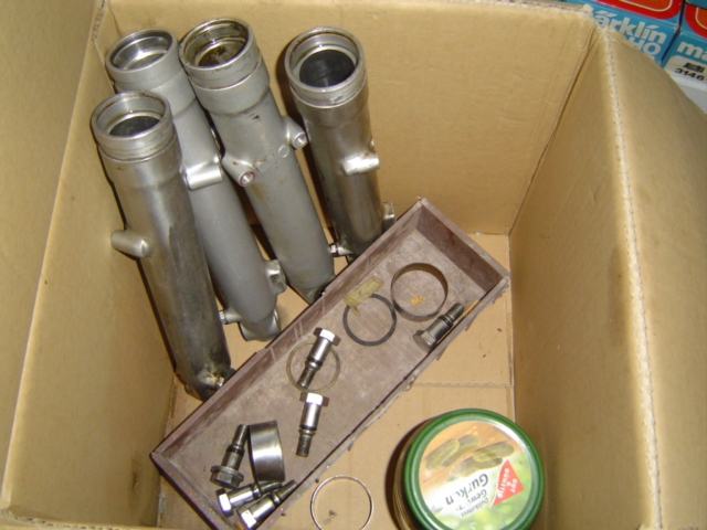

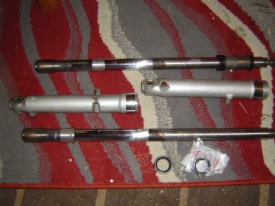

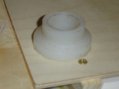

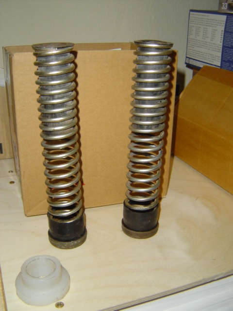

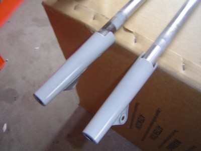

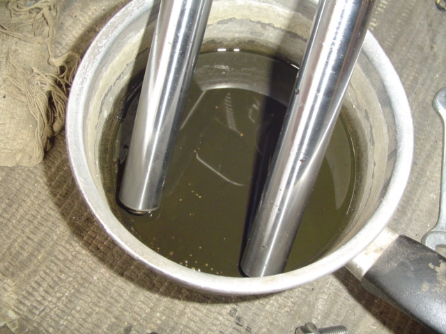

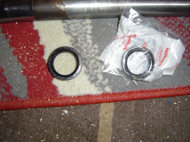

Gabelholme, wenn sie gebraucht gekauft werden sind auf jedenfall komplett zu zerlegen und die alte Brühe, die sich darin befindet abzulassen.
Diese Gabelholme sind aus mehreren Gabeln zusammengebaut worden. Schwerpunkt Rost- und Pickelfreiheit im Eintauchbereich. Oberhalb können die Holme ruhig rosten. Sieht man nicht da sie dann in der Gummiverkleidung oder unter den Lampenhaltern verschwinden.
Für den Einbau der neuen Dichtungsringe habe ich mir eine Buchse drehen lassen, damit haben sich die Simmeringe prima einbauen lassen.
Da ich ja mit dem Schrauben nach diesen 6 Projekten aufhören werden, bekommt der Käufer auch einige Ersatzteile mit dazu, falls er mal eine neue Gabel benötigt. So gibt es 4 gut erhaltene untere Teile der Gabel, jedoch von der späteren CT 90/CT110 Version, dazu befinden sich im Glas, gut erhaltene Führungs Buchsen der Gabel Den Gabelholm gibt es noch neu von Honda, vielleicht ein Teil, das man sich ins persönliche Ersatzteilregal legt. Normalerweise wird in diese Gabeln Getriebeöl eingefüllt, pro Holm im leeren Zustand 140ml ! Öl gibt es ebenfalls genug dazu, damit kann man lieber öfters mal wechseln, am besten jährlich vor dem Saisonbeginn. Geht ja ganz einfach unten an der Achse befindet sich eine Ölablassschraube aufdrehen und oben am Lenkerhalter die Gabelholmhalterungsschraube lösen, dann läuft die Brühe schon ab. Zum Gabelölwechsel muss nicht die Gabel ausgebaut werden, ein Vorteil der CT 90.

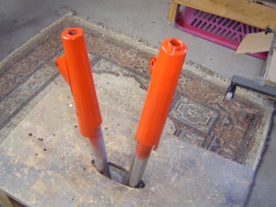

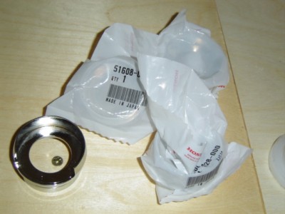

Zurück zu den Teilen, die verbaut werden, neben neuen Öl, sind neue Dichtungen verbaut und 2 neue Chromringe, die später die neuen Gummibalge halten.
Jetzt noch Öl rein, dann kann die Gabel als eine der ersten Baugruppen vervollständigt werden.

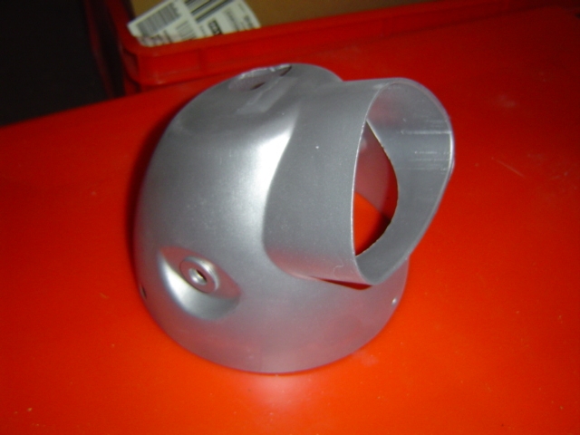

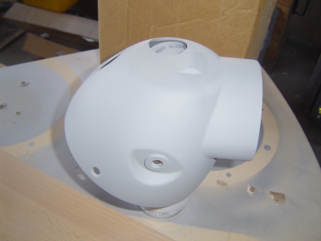

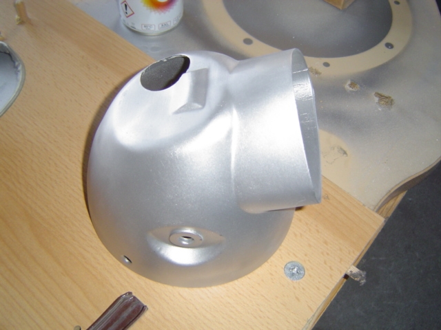

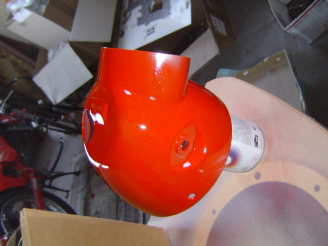

Das Lampengehäuse wurde sandgestrahlt und für das Baujahr entsprechend in der Farbe lackiert.

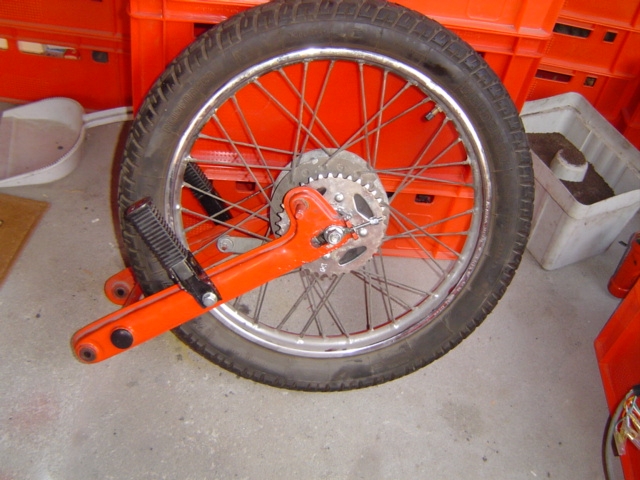

Beginnen wir mit der Baugruppe der Schwinge
Die vorher gezeigte gespülte Schwinge kommt nicht zum Einsatz, es wird die frühe Version hergenommen, damit der Sozius irgendwo auch seine Füße abstellen kann verwendet.

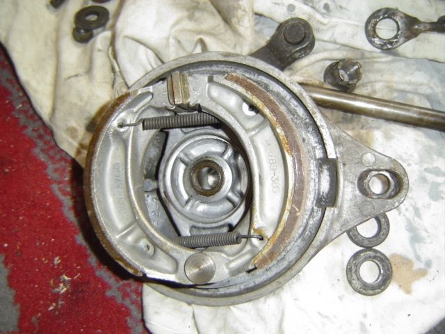

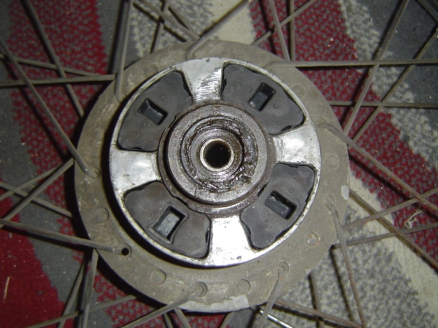

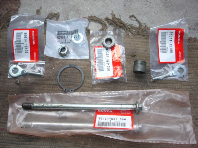

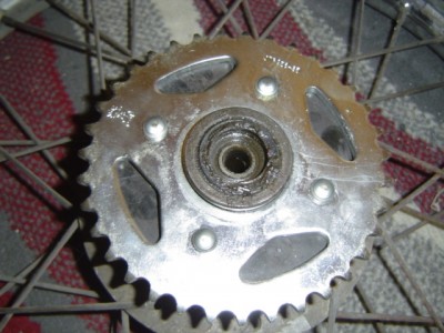

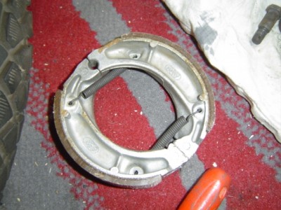

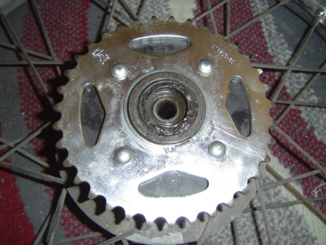

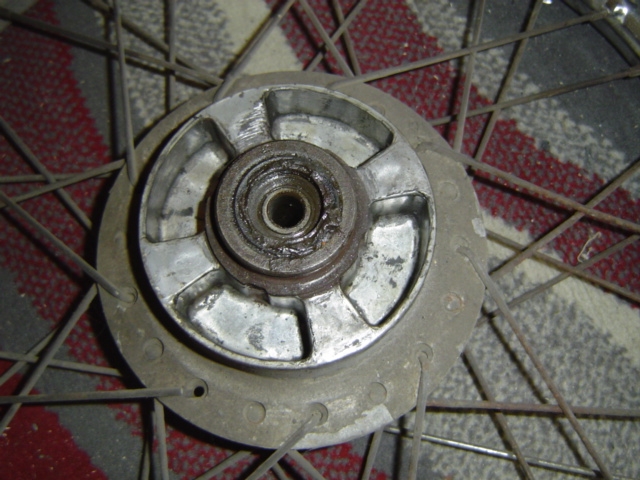

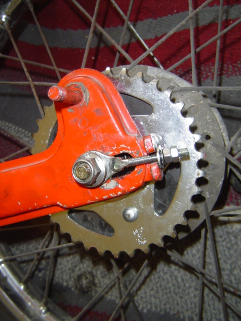

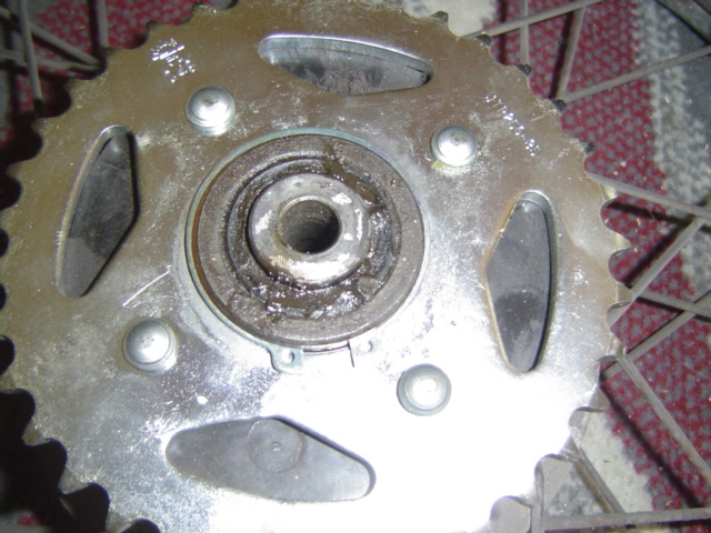

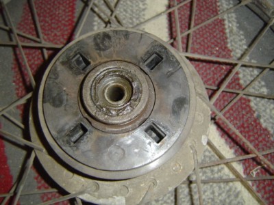

Wie man sieht sind viele kleine Neuteile verbaut worden. Dazu kommt noch ein neues 35er Kettenrad mal schauen wie es sich mit dem 150er Motor macht.

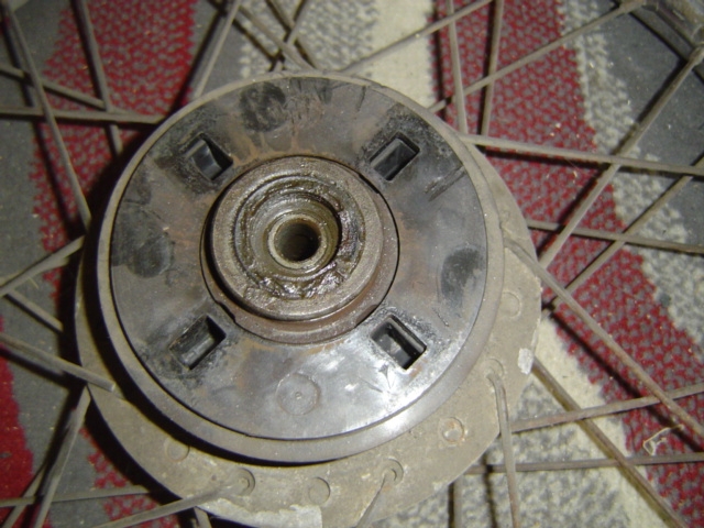

Ruckdämpfer kontrollieren, neues Kettenrad, Sicherungsring und neue Bremsbeläge verbauen, sollte man machen wenn man eh alles zerlegt hat.

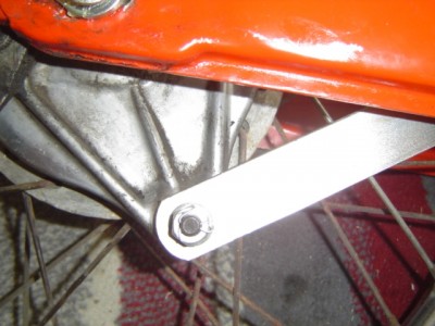

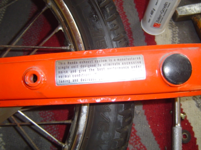

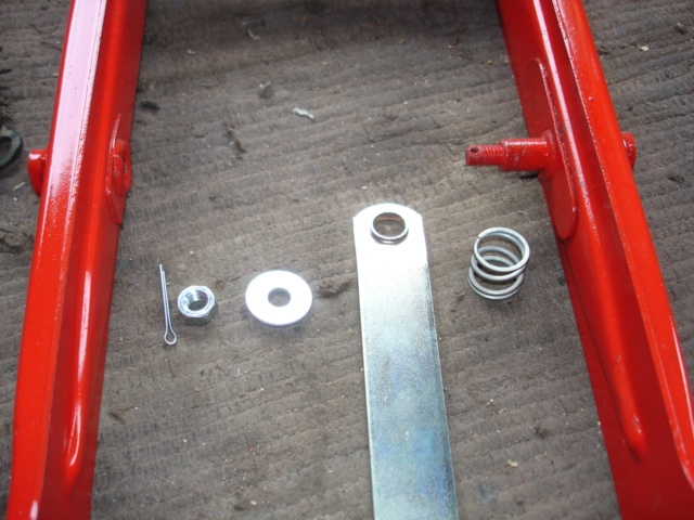

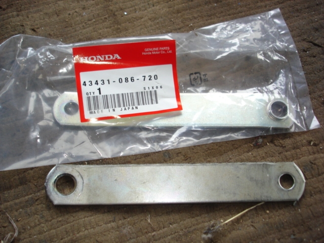

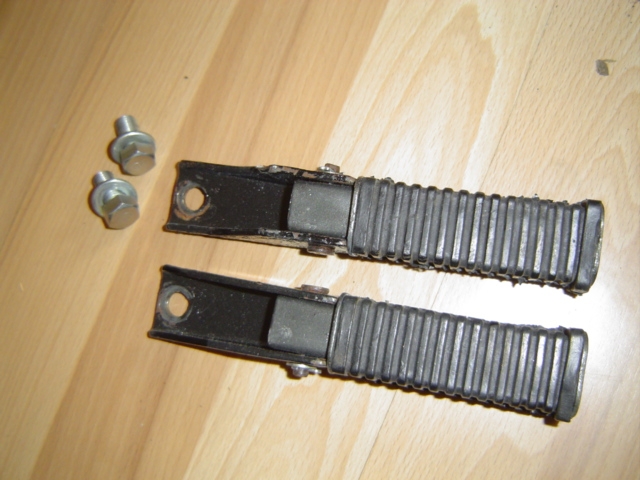

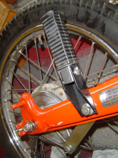

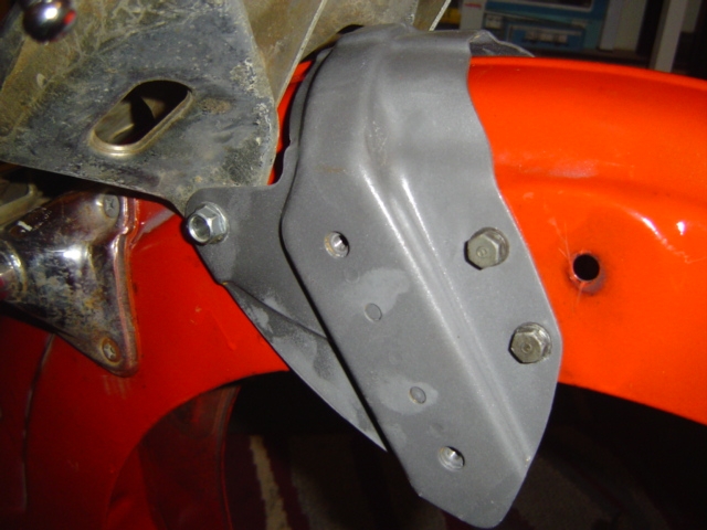

Beim verbauen der Bremsankerhalterungsstange die Splinte nicht vergessen. Mit Fett nicht sparsam sein. Neue Kettenspanner verbaut.
Neue schöne Honda Schrauben mit der "8" drinnen für die hinteren Fußrasten verbaut, vorher wurde das Gewinde nachgeschnitten.
Original Honda Aufkleber auf der Schwinge macht sich immer gut.

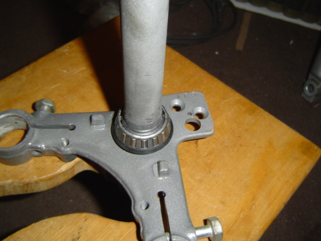

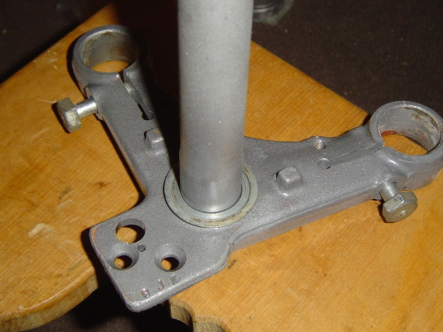

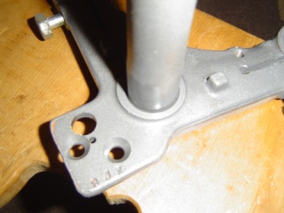

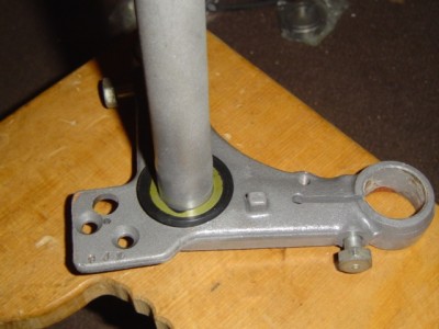

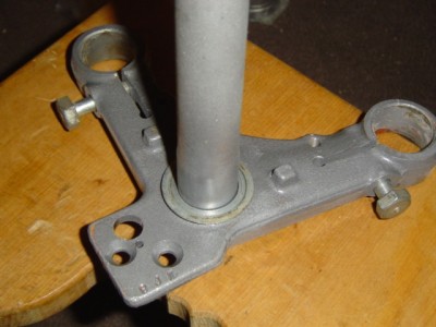

Kegelrollenlager eingebaut.
Am besten stellt man die Gabel über ein paar Tage in einen kalten Raum dann "zieht" sich das Material etwas zusammen und drückt das "warme" Kegelrollenlager auf die kalte Gabel.

suchy

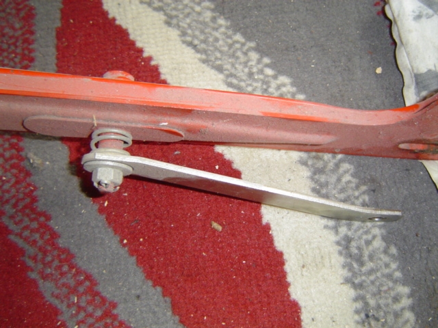

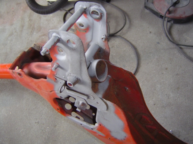

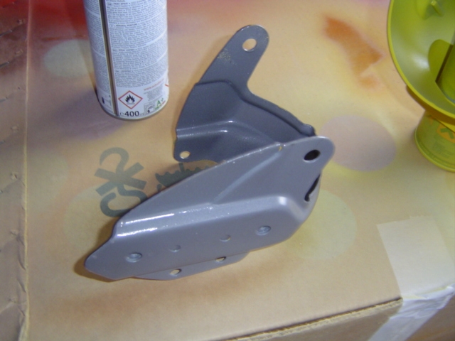

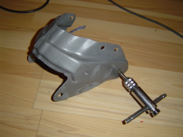

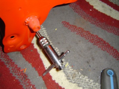

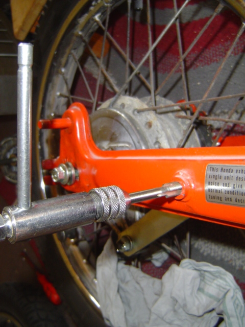

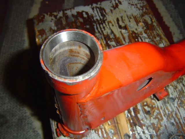

So es geht weiter, was hab ich gemacht, alle Gewinde nachgeschnitten. In manchen war schon der über Jahre gesammelte Dreck bzw. Rost drinnen, so gehen die neuen Schrauben dann auch gut wieder rein.

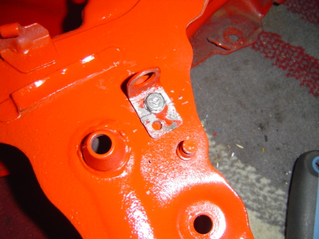

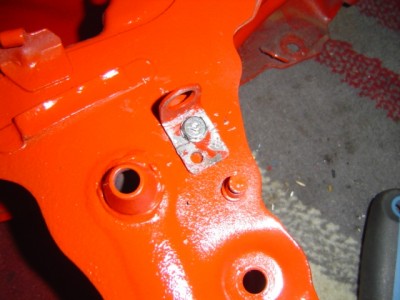

Die Halterung für den Bremslichtschalter entfernt und um 90 Grad gedreht wieder angebracht. Der original Mechanismus dafür ist mir zu kompliziert, deshalb die Version der späteren Modelle, direkt auf die Bremsfeder des Bremshebels.
Die Lagerschalen für das Lenkkopflager eingesetzt. Gut ist wenn die Lager gekühlt sind und der Rahmen warm, dann gehen die prima rein, wenn die Temperatur sich dann angepasst hat, kriegt man sie ohne Gewalt nicht mehr raus.

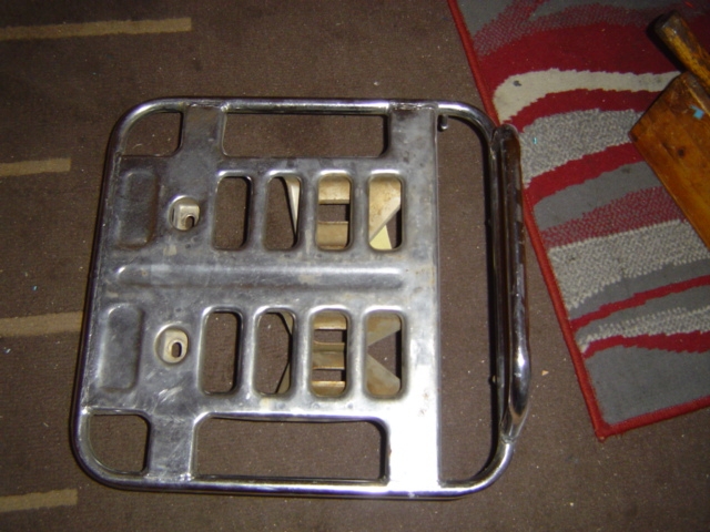

Um sie wie ein Fahrrad auf den Kopf zu stellen muss der Gepäckträger verbaut werden. Klar gibt es dieses Teil auch noch neu von Honda, aber leider nur noch für die CT 110 ohne der hinteren Halterung für den Beifahrer. Selbst mit Versand aus den USA sind diese Teile für ungefähr 25% des Neupreises zu bekommen. Auch wenn sich Rost daran finden sollte, bis der sich durchgenagt hat vergehen bestimmt nochmal 50 Jahre.
Ist der verbaut, kommt auch gleich noch die Halterung für den externen Benzinhahn dran, der ist nur sandgestrahlt und mit viel Klarlack versehen worden. Passt dann später zur Rahmenverkleidung, Luftfilteranlage und Batteriedeckel. Auch hier mussten die beiden Gewinde nachgeschnitten werden, damit sich später die Schrauben gut reindrehen lassen.
Nach Möglichkeit benutze ich original Honda Schrauben mit der netten "8" darin. Mal schauen wie weit ich damit komme.
