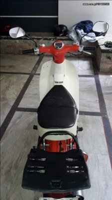

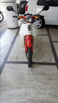

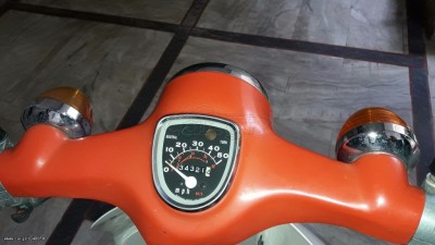

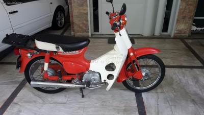

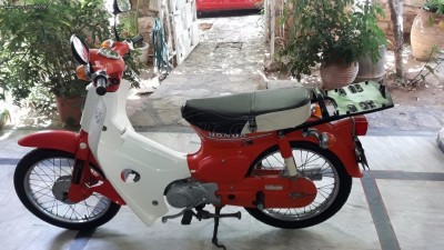

ich heisse Georg und habe mir heute eine C50 Baujahr zugelegt.
Bilder siehe anbei.
Um Sie in Deutschland anmelden zu können bräuchte ich die Kopie einer ABE.
Und muß sie davor natürlich auf 45 km/h drosseln, denn ich will sie als Moped nutzen.
Kann mir da jemand von Euch aushelfen?
Vielen Dank,
Georg

Schreib doch mal Mechanic an, ob er dir weiterhelfen kann.
http://www.honda-innova.de/viewtopic.ph ... &start=110
Dort findest du einen Scan seiner C 50 Papiere.
Drosseln würde ich sie über Kettenrad und Ritzel vornen, das würde ich eintragen lassen. Wenn es nicht ausreichen sollte mach einen Schieberanschlag in den Vergaser, dann geht er nicht ganz auf (das nicht eintragen) Vorteil des Schieberanschlages wenn er nicht ganz aufmacht, kann man Benzin sparen, da nicht die Endleistung abgerufen werden kann.
Ansonsten Preislich mit 850 Euro ist sie o.k. Hoffentlich ist sie auch schön alt, den das freut den TÜV Prüfer.
Viel Glück bei der Abnahme des Fahrzeuges und bei der anschließenden Erteilung der Betriebserlaubnis bei der "örlichlichen" Zulassungsstelle.
Gruß Michael
Achja falls Jemand später meint es geht nicht mit anderen ähnlichen Papieren und so einen Blödsinn von Datenblatt für über 100 Euro von Honda, es kommt immer auf den Prüfer an ob er will oder nicht, bzw. ob er überhaupt darf. Ich hab schon das ein oder andere Fahrzeug, dass es hier gar nicht offiziell gab, mit Papieren versorgen können, wie z.B. eine CT 90, CT 110, CD 50, es geht wenn man will und den Prüfingenieur bei seiner Berufsehre packen kann, Herausforderungen bereichern den Arbeitsablauf. Abschreiben ist langweilig. Kopien ähnlicher Fahrzeuge waren da immer hilfreich, jedoch nie das teure Datenblatt von Honda.
Tipp zum Prüfer gehen, mit dem besprechen was er noch benötigt, dazu vorhandene Papiere mit nehmen wie z.B. die von mir genannte Gutachten. (TÜV Kosten Juli 2017 ca 108 Euro). Entweder er will oder nicht. Wenn ja dann mit dem neuen Gutachten zur Zulassungsstelle.
Tipp besorgt dir auf jedenfall schon mal ein "Versicherungskennzeichen" dann kannst du super Testfahrten machen. Z.B. bei der WGV im Internet, bisher wollten die von mir auch noch nie eine ABE / Betriebserlaubnis sehen, die fragen nur nach der Fahrgestellnummer. Dann bekommst du es zugesandt. Falls sie dich mal anhalten sollten, du hast ja deine Betriebserlaubnis verloren und musst beim TÜV eine neue erstellen lassen, das 2. stimmt ja auch.

Eine Kopie einer anderen ABE wird dir nichts nützen,
du brauchst ja ein Original mit Fahrgestellnummer.
In diesen beiden Freds ist der Ablauf beschrieben
der heute ganz simpel ist ruemschruemp.
Du musst zum TÜV der auf den Datensatz des Ausstellers der ABE,
das Kraftfahrtbundesamt zugreift...
Der TÜV erstellt dir dann das begehrte Papier oder nicht.
... macht 96 Euro bitte ...

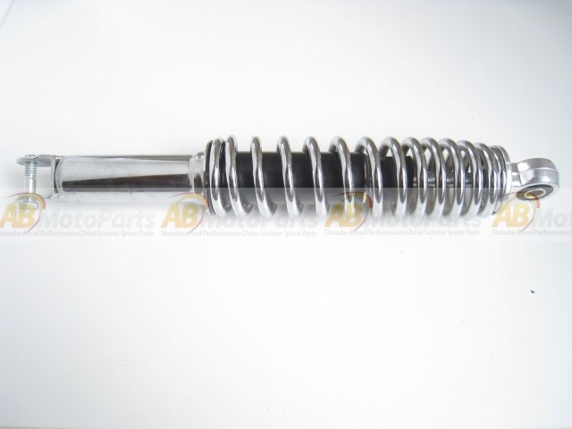

Läuft wunderbar, frage mich nur ob ich nicht hinten härtere Stoßdämpfer reinmachen soll, bei welligem Untergrund schaukelt sie schon ganz schön.

Der "Pimp my C 50" hier könnte passen,
schaut sportlich klassisch aus, ist sicher deutlich härter
und ist mit 16,70€ pro Stück sehr günstig.
Die Jungs aus Riga haben knapp 100 verschiedene Typen auf Lager.

Herr Worsick TÜV Holzhauser Str. Geh mit Fotos und Papieren aus GR hin. Er sagt Dir dann, was Du noch brauchst. Drosselung ist nur auf 55 km/h erforderlich. 50 und 10 % Toleranz
Gruß, Martin

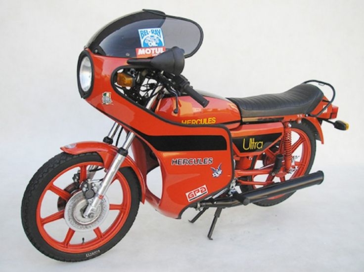

ein Kleinkraftrad (KKR) in Deutschland-West hatte keine Höchstgeschwindigkeit,
erst das 1981 eingeführte Leichtkraftrad.
Nur der Hubraum war auf 50ccm gedeckelt für einen 16-jährigen...
ist natürlich auch heute noch so.
