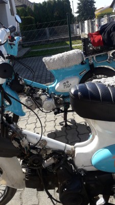

Motortausch an einer vielgeliebten 110er CHINA CUB.
- Beiträge: 7190

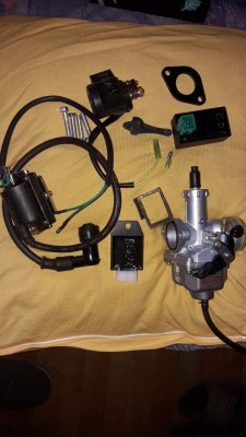

Der Motor ist silberfarben, hat die Nummer 3 und wurde lt. "Inspection Seal" am 24. Dez. 2015 für ZS in China gebaut.
Ganz genau hat er die Nummer *8FC00.003*, das Muster heißt *ZS1P52FMI*, 52,4 x 55,5 = 119.7 cc. 1 : 8.9, 8 NM bei 5.500, 5,5 kW bei 7.500. EV 27, AV 23 mm. 19 kg, 4 Gänge.
Ventilspiel EV 0,05 - AV 0,07 mm.
Ein PZ 24 mit #85er ist dabei, aber für die Zeit des break-in macht es wohl auch der alte PZ 19 mit # 82er Düse.
Wer sich in AL seinen 110 cc Motor tauschen lassen will, zahlt € 150.
Ich zahlte 50 % mehr und tausche selber, Zeit habe ich genug.

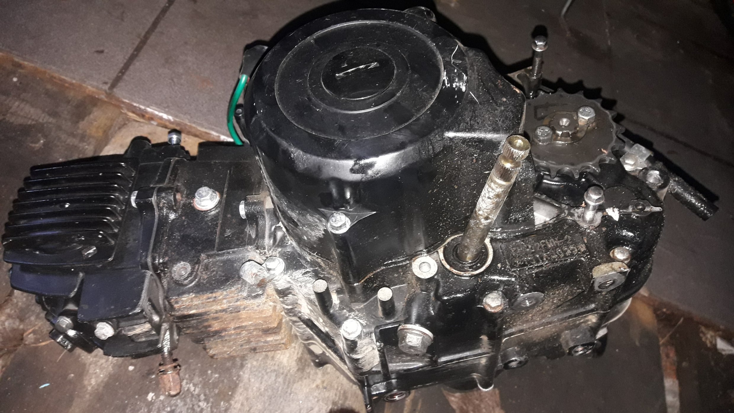

Bei Babyblue habe ich die Schaltwelle des schwarzen Motors im Gelände so sehr beleidigt, dass ich lieber den Motor tausche. Wann sonst, wenn nicht jetzt. Aber es darf schon ~ 2 Wochen dauern.
Ja, es kommt öfters ganz anders, als geplant!

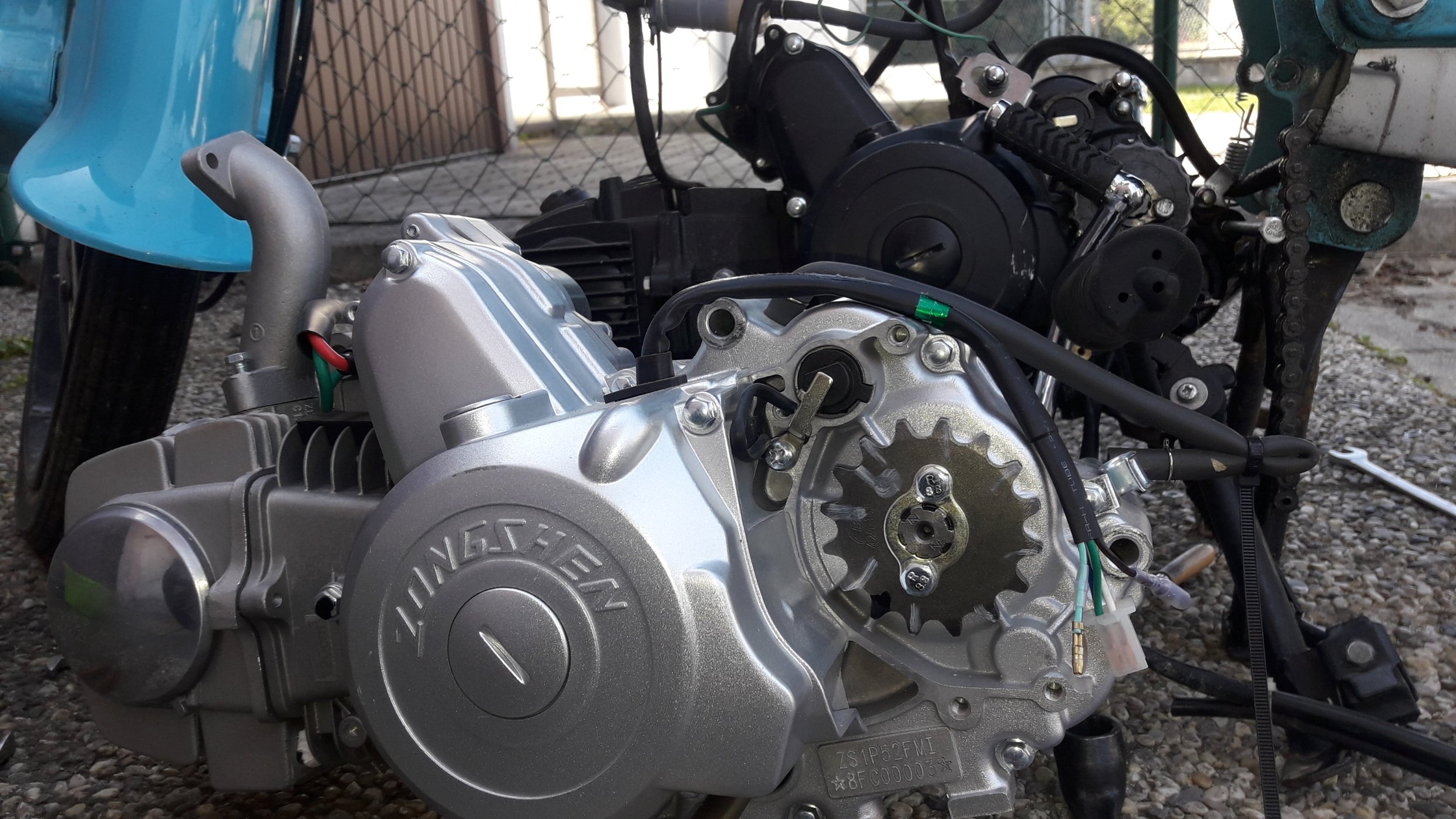

30 min zum Motorausbau. Wenn die Anschlussstecker passen, dann wäre das klasse. Die Kompression ist ordentlich.

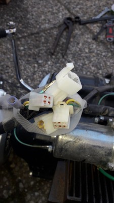

die Stecker von Starter und Seitenständer waren kein Problem.
KAINUO 5 PIN + 1 KABEL,
ZS 4 PIN + 2 KABEL.
Aber mindestens 2 Leitungen haben eine andere Farbe. .
Um möglichst keine Fehler und eine 80er oder 82 Mainjet rein zu bauen, habe ich STORCH gestrippt.
ZS 4 PIN + 2 KABEL.

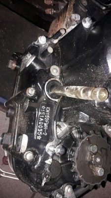

Babyblue # 11.100 km
aus 11.092 km mache ich 11.100. Die Schaltwelle ist um gute 15 % verbogen.
Ich habe im backyard einen Wurzelstock erwischt. Damals wollte ich die Runden noch möglichst schnell fahren.
Itzo: langsam, aber ohne zu bremsen. werni883
ps: ich wollte eine Magnetablassschraube am montierten ZS-Motor anbringen. Jedoch ist die Originale ab Werk angeknallt, als gäbe es kein morgen!

die Ölablassschraube, genau wie seit 50 Jahren die Radbolzen von Mercedes, ist in M-17 ausgeführt.
Also Kreuzschlüssel oder Stahl Wille Langarm, aber es verwundert mich sehr!
An Babyblue ist das Vorderrad abmontiert, von wegen Patschen. ZS hat dazugeschrieben, nacg 300 km einen Ölwexel zu machen.
Schaumamal, werni883

diese ZS Motoren werden als "drehmomentstark" fü € 350 bis 375 in der EU angeboten. Weil das EV 27 mm und das AV 23 mm habe.
Nun mit dem STAHLWILLE Drehmomentschlüssel 30 bis 300 Nm ging es dann doch!
Da 2 Paar Stecker ident waren, 2 Drähte zum Anlasser und 2 Drähte zum Seitenständer, konnte ich nunmehr Zündung, Licht und Blinker einschalten. Das Bremsbirndl 5/21 ist noch defekt. .
Der Starter hat auch gegriffen, aber der Akku ist nicht stark genug.
Nun habe ich 6 Leitungen zu verbinden. 4 davon passen farblich.
Nr. 5, wenn schwarz-rot : braun-schwarz gleich sein sollten, ginge auch das.
Nr. 6 wäre hellblau-rot : grün-rot.
.Ja, weil Ostermontag und Zwangsruhe verordnet ist, warte ich bis mein Kumpel Hans, DI der Elektrotechnik, kommt.
Morgen, Di, soll es 12 Grad kälter und ich mit dem Einräumen von 5 Tonnen Holz beschäftigt sein.
Dem ZS Motor vertraue ich voll. ZS versorgt 1/4 von Albaniens Dreiradlern, CUB, etc. Auf Grossbestellung eines CUB Erzeugers wird so ein Motor ~ unter 100 Dollar kosten. Mir kommt vor, dass viele Typen und Marken aus der gleichen Fertigungsstrasse kommen.

der Elektro DI war da. Er hat befunden, dass die 4 + 2 sowie die 5 +1 Drähte farblich zusammenpassen!
Ich soll in der Nähe der Stecker abzwicken und auf einer Flacklemmenleiste zusammenführen.
Bei Babyblue, die von der Motornummer um 2 Zähler abweicht, 55 statt 53, sind 2 x 6 Kabel auf jenem Hauptstecker, aber mit ganz anderen Farben. Was es nicht alles gibt!
