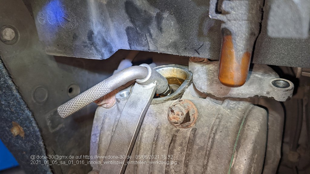

FED hat geschrieben: ↑
So 27. Jun 2021, 06:38
Cooler weise bekommt man Honda Spezialwerkzeug echt günstig im Internet E4FAE0E5-48C8-4261-A139-476848F9152F.jpeg
Hab dieses Set gleich gestern nach dem NW Tausch bestellt. Ohne macht Ventile einstellen gar nicht so viel Spaß 😅
https://www.monkeypower.de/epages/61916 ... cale=de_DE
Sowas ähnliches hab ich mir auch mal zugelegt. Aber an der Inno kommt man da nicht ran. Da liegt der Griff am Zylinderkopfdeckel an und man kommt dann nicht tief genug runter

Beiträge: 7650
Re: Ventilspiel ok aber starkes Tickern
problem ist das es mit einfacheren mitteln besser geht wie in dem gezeigten "IST" zustand .
wenn man bequemer hinkommen möchte so das dieses werkzeug auch angewendet werden kann.
müsste im fall der Inno/adress der Luftfilterkasten abmontiert werden......
hab ich auch gemacht . genau 1 mal :roll:
lieber fahr ich seitlich mit der fühlerlehre rein und spar mir den mehraufwand
bei der Address hab ich immer die Ratsche /Knebel drann gelassen beim Ventile einstellen.
da sie sofort ein wenig zurückdreht wenn man auf ot die kurbelwelle loslässt .
also da bitte darauf achten beim einstellen !
und nicht pauschal ne halbe umdrehung zurück und wieder auf OT sindern nochmal 2 umdrehungen bis es wieder da ist .

Done #30 hat geschrieben: ↑
So 27. Jun 2021, 10:10
Griff nicht mittig, sonder oben angescheisst

Ja Bastl das mit dem selbstständigen etwas zurückdrehen der Kurbelwelle aus dem OT macht der Innomotor auch schon mal beim Einstellen der Ventile aber wenn ich mich recht erinnere(ist schon paar Jahre her) hab ich da dann mal nachgemessen und das Spiel war dort auch noch korrekt bzw. konnte dort auch richtig eingestellt/überprüft werden :inno2:
