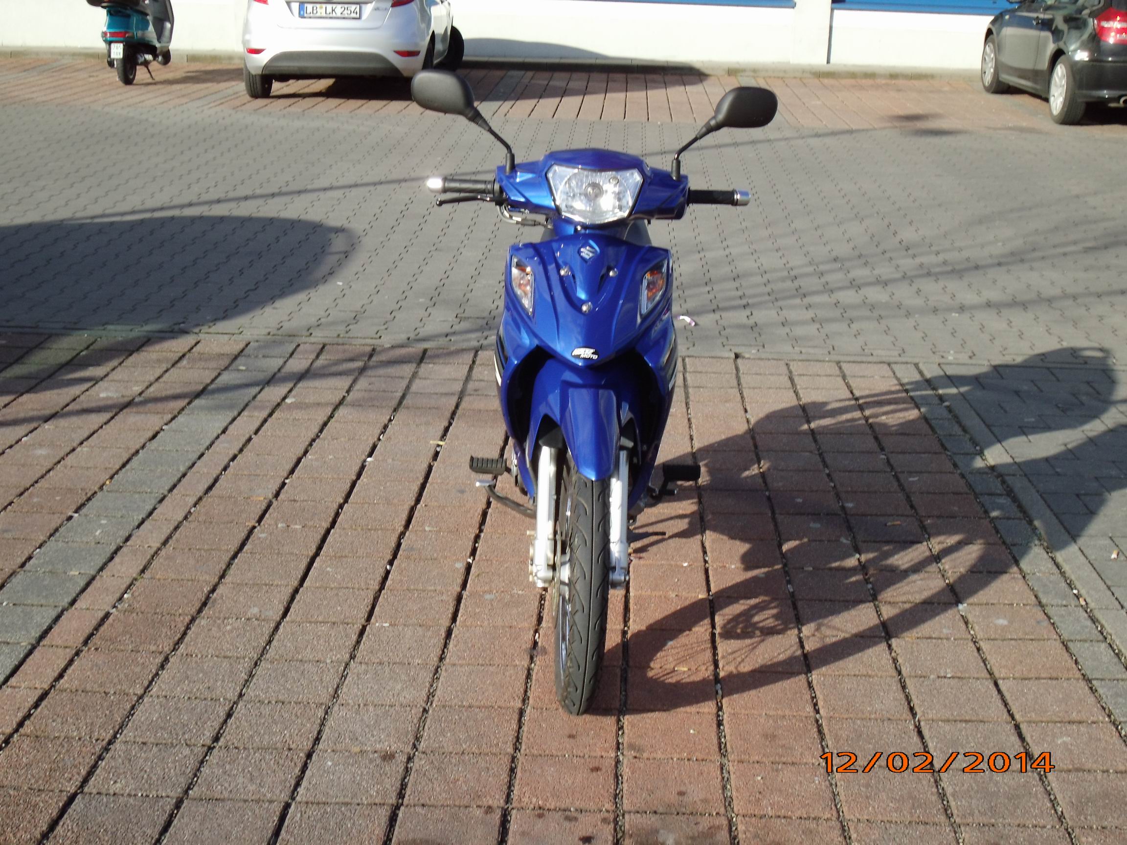

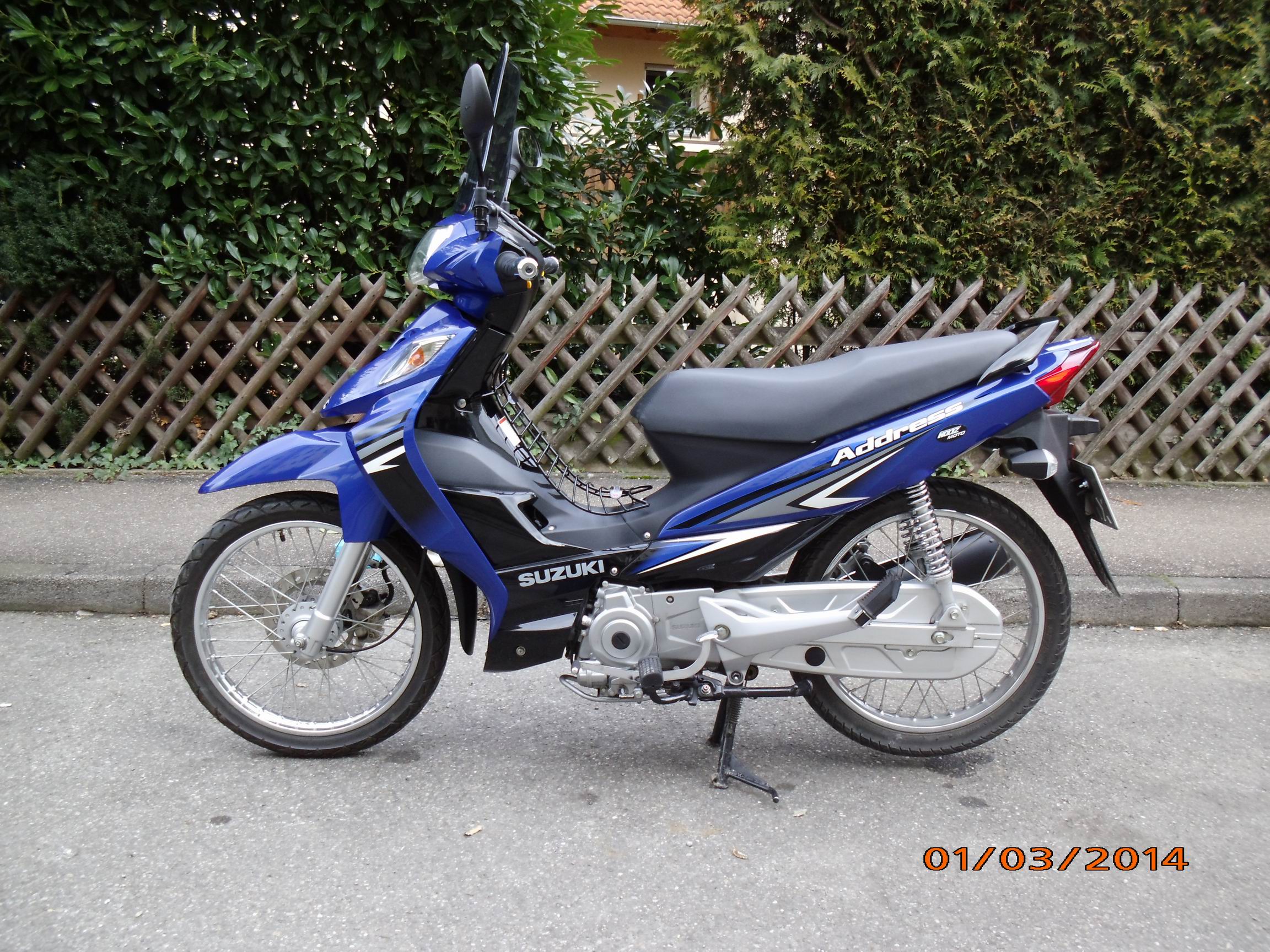

Gestern Zulassung und heute gegen 13:00 Uhr geholt und natürlich dann eine ausgiebige Testfahrt gemacht.
Auf der *Platte* Löwensteiner Berge traf ich einen Wave Fahrer. Er hatte diese neu gekauft um sie als Winterwok zu nutzen und weil er das zu seinen Motorräder dieses Möppi ganz lustig fand. Er ist nicht hier im Forum.
Anfangs wollte die Susi auf der Bahn nach bereits 15 km Warmlaufstrecke nicht über 90 fahren. OK, sie braucht Liebe und viel Wärme, dann rannte sie auch später knapp über 100km/h lt. Tacho.
Jetzt wird mir auch klar, warum die Rappel genannt wird ;-)
In den ersten 3 Gängen geht se gut vorwärts. der 4. Gang bremst dann den brutalen Vortrieb aber dann aus.
Ritzeländerung muss nicht, finde sie so erst mal optimal.

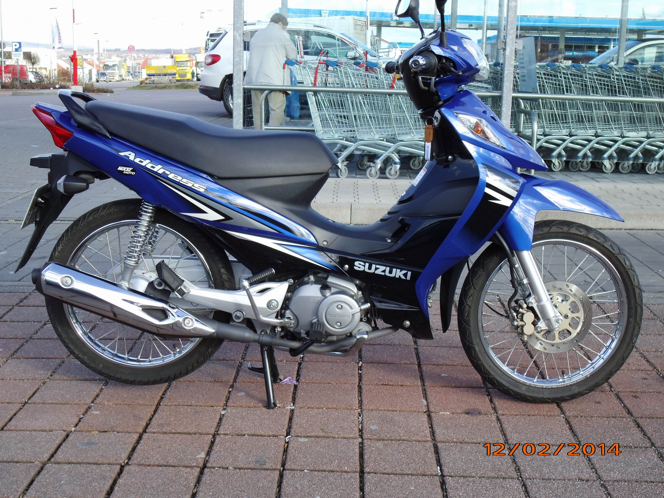

Nach der Tour dann mal vollgetankt . Ist ein bisschen fummelich da der Zapfhahn das Loch kpl. verdeckt. Jetzt mal randvoll gemacht, dass der Überlauf leicht bedeckt wurde. So kann ich später den Verbrauch genauer bestimmen.

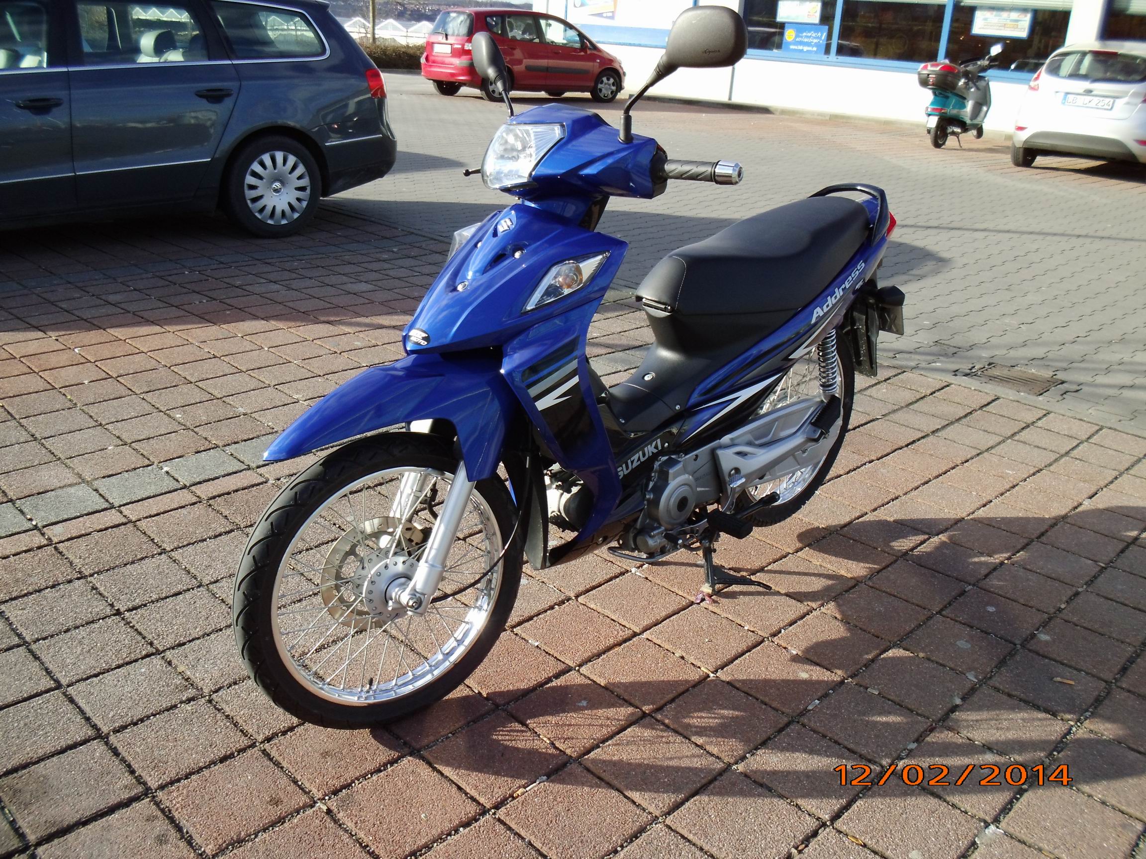

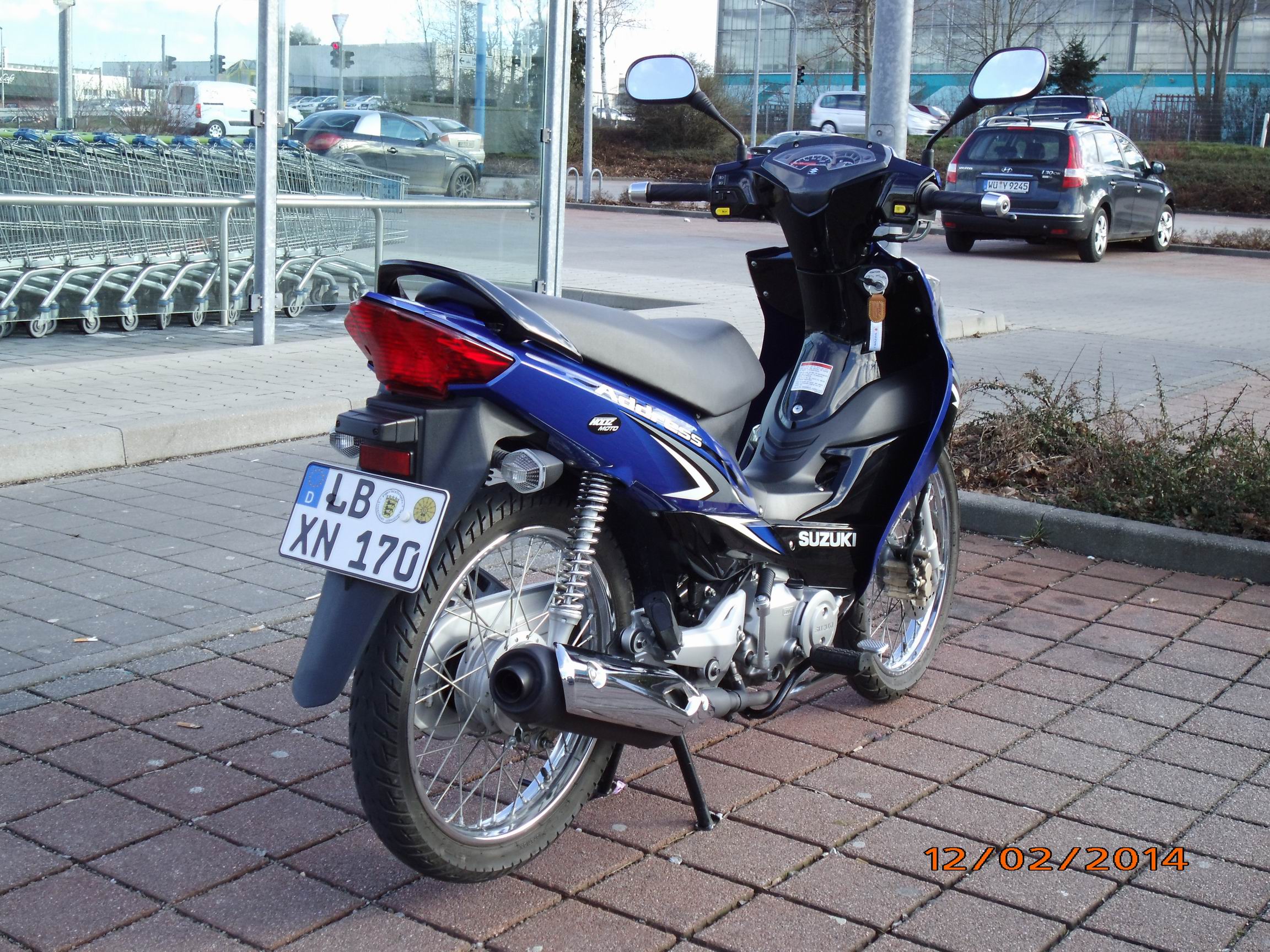

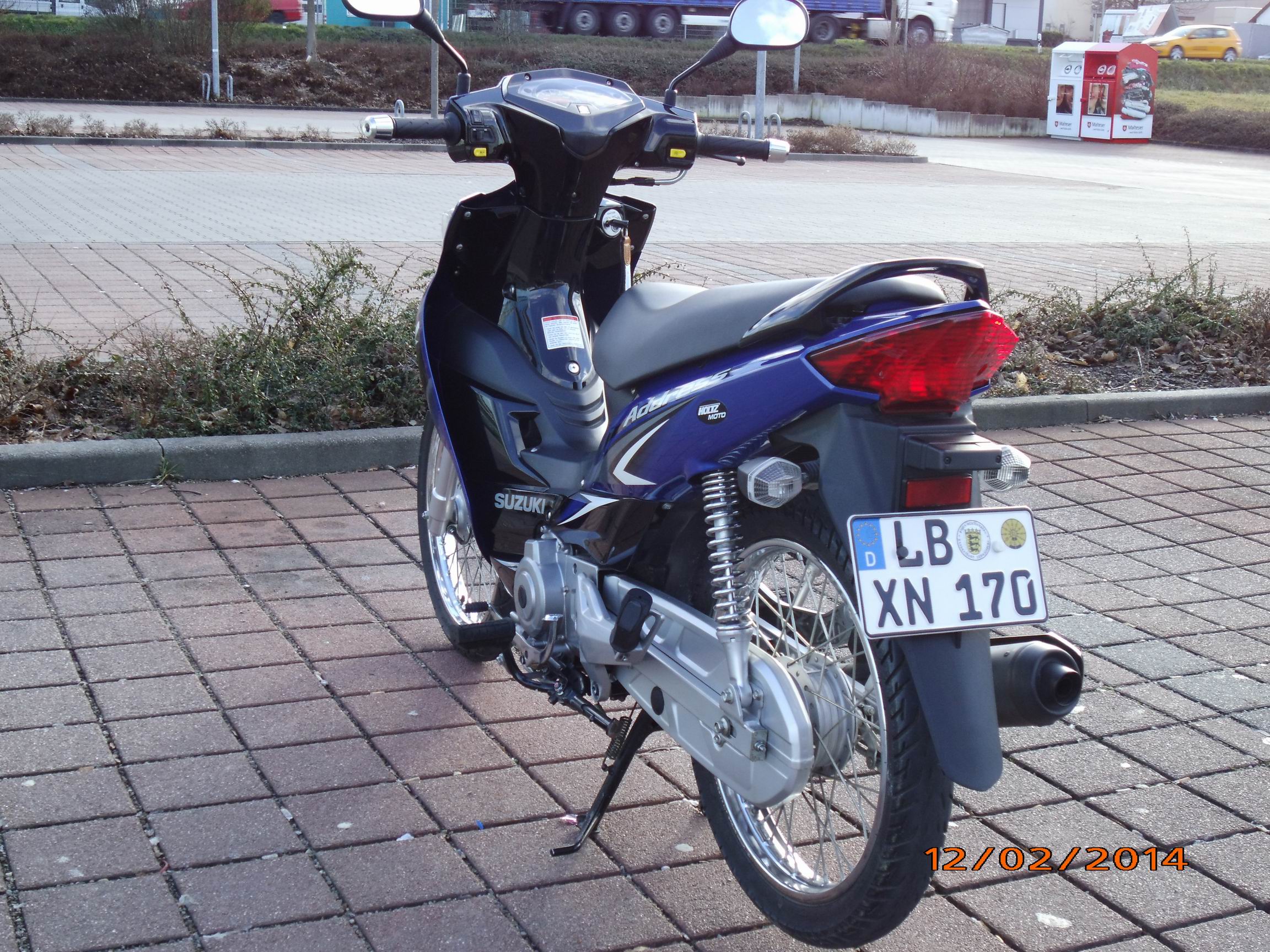

Zwischendurch kurzer Halt und kleinen Einkauf erledigt. Dort die Pics.gemacht s.u.
Rappelchen sieht aus wie neu. Die hatten da fleissig dran gewienert, konserviert und poliert.

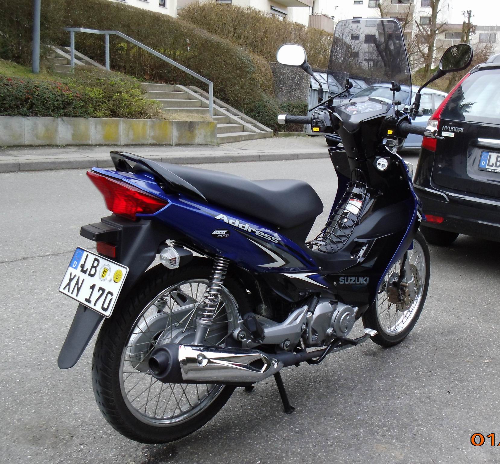

Das Wetter ist ja zu Zeit frühlinghaft, kein Salz auf der Strasse . Also fahre ich jetzt das Rappel schon fleissig spazieren und sammle Erfahrungen.

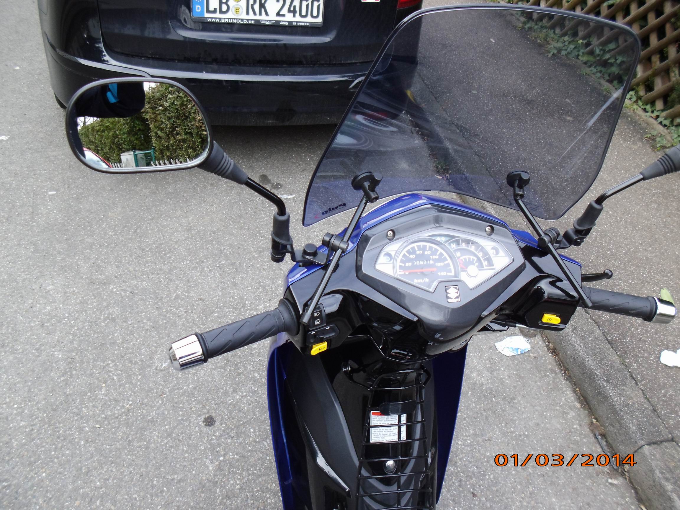

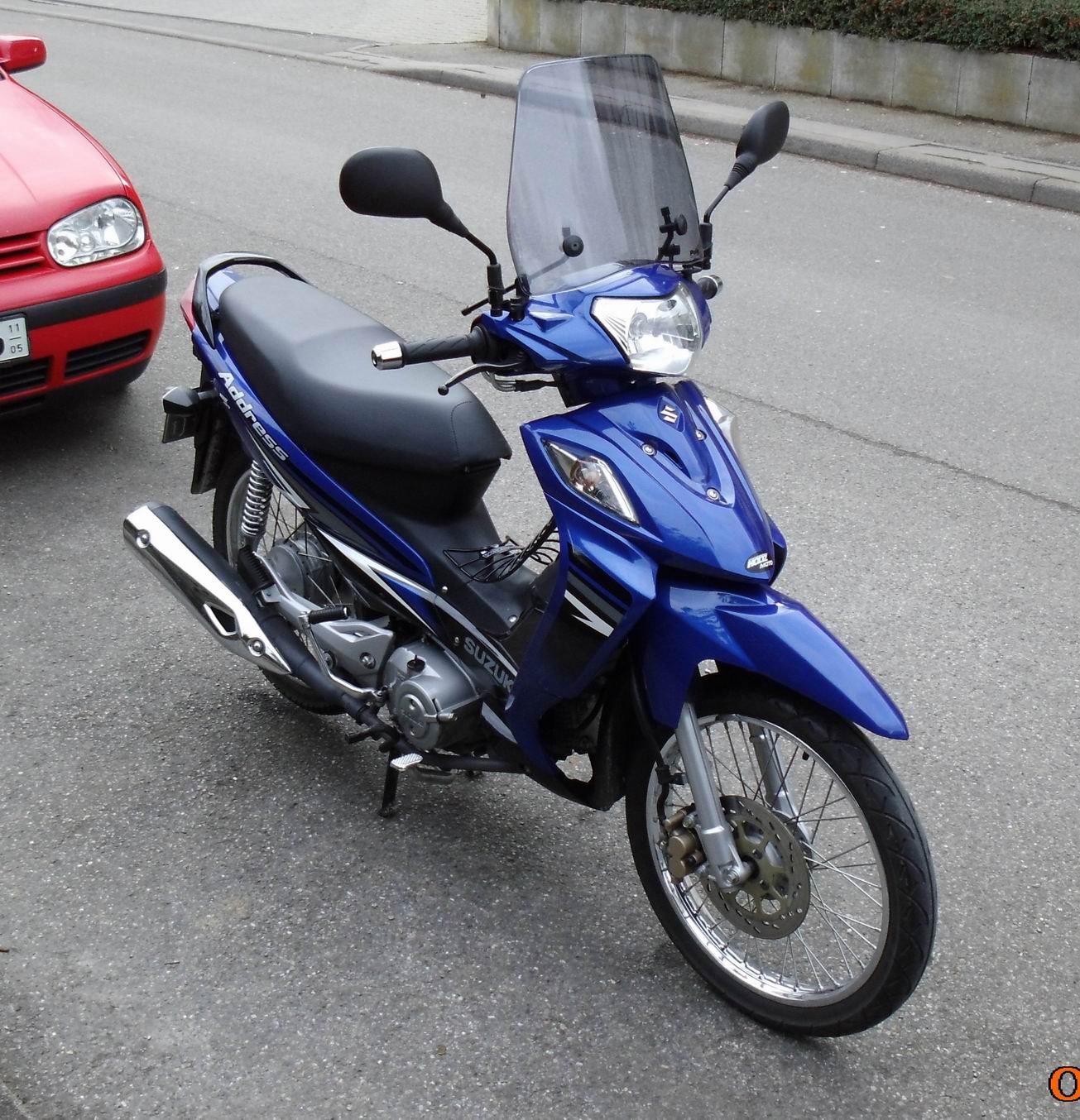

Am Sonntag habe ich die Puig2 Scheibe dran gebastelt.
Ein schreckliches Gefummel mit der Einstellerei.
Optimale Stellung hat sie noch nicht, aber ich übe noch ^^
Entgegen der Wave Anleitung von Pille sollte hier beachtet werden, dass die untere Rahmenhalteraufnahme nicht mit der Oberkante der Verkleidung fluchtet sondern fast so tief wie die Höhe des Adapterstück ist. Ausserdem ist an der Stelle die Plaste nicht waagerecht sondern schräg nach vorne und hat ein ovales Loch.
Von daher baute ich den Adapter jetzt unten rein und vergrößerte das Loch um wenige 1/10 mm mit dem Dremel an den erforderlichen Stellen (vorne), dass letztendlich die Plaste später beim Zusammenstecken spannungsfrei war.
1. gemessener Verbrauch liegt bei 2,6 l/100 km bei stets flotter Fahrweise.
Ob sich dieser mit Scheibe noch verbessert wird sich zeigen. Ich glaube eher nicht, da ich gerne zügig unterwegs bin. Bin wohl Runner180 ,CBF 600er und CRX geschädigt ^^
Auf jeden Fall sind die Spiegel jetzt besser in Position. Optisch nicht der Burner aber gehe gerne erst mal diesen Kompromiss ein.
Wahrscheinlich ändere ich das noch, indem ich eine Verlängerung an die Ausleger der Spiegel anschweisse und das dann mit einer längeren Gummitülle verkleide.
Oder auch gleich passende Spiegel nachkaufen.
Mal sehen .Kommt Zeit, kommen Ideen ;-)

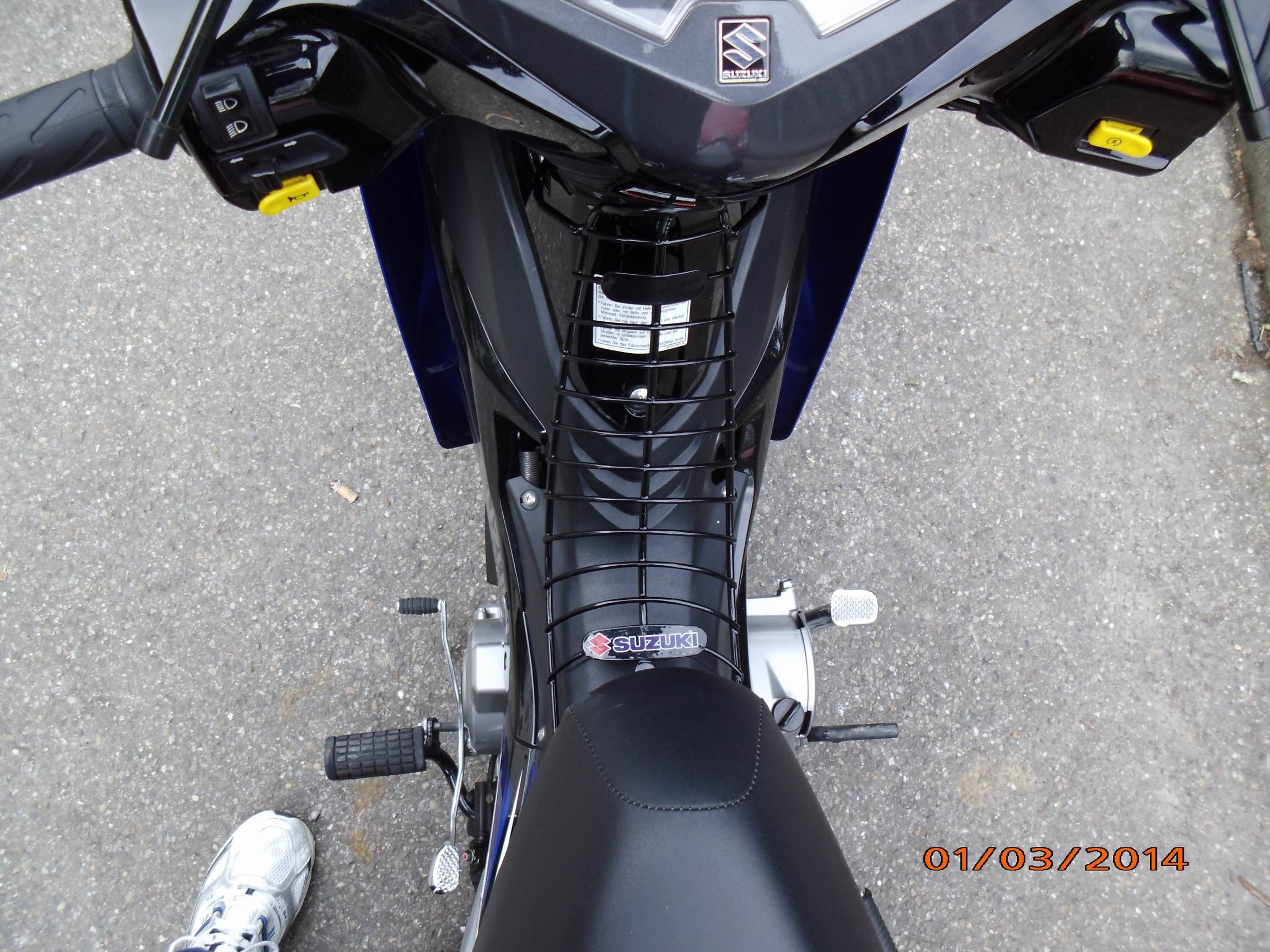

Der Durchstiegsgepäckträger ist heute angekommen.
Natürlich sofort montiert. Passte alles. Eine Tasche o.ä. lässt sich auch anhängen.
Scheibe Puig 2.
Hier habe ich doch die Adapter für die Spiegel verwendet. So kommt diese noch etwas höher und es verbessert die Sicht ein wenig. Das mit den Gummitüllen gefällt mir noch nicht. Kommt Zeit, kommen Lösungen.
Die Neigung der Scheibe finde ich optisch noch nicht optimal. Denke fluchtig mit den Gabel vorne wäre es besser. Muss eh noch die korrekte Einstellung finden.
Wenn fertig säge ich dann noch die überstehenden Träger ab. Sieht so irgendwie wie gewollt aber nicht gekonnt aus .
Die Tage kommen diese Warn- + Werbeaufkleber weg.

So habe ich den Heissluftfön mal angeworfen und den Warnaufkleber am Durchstieg erhitzt und abgezogen. *Helm aufziehen, kein Alkohol trinken, Bei Nässe vorsichtig fahren....* Fehlte nur noch *Während der Fahrt bitte anschnallen*.
Natürlich blieb der hartnäckige Kleber zurück. Also Polidur genommen und fleissig geschrubbelt.
Die 3 Bäbber vom 2Rad-Haus gingen easy ab.
Mittelgepäckträger wieder hin getackert.
Hinweis: Hier muss man mit den Schrauben aufpassen. Die 2 an der Seite sind im Gewinde etwas kürzer als die 2 in der Mitte.
Dann noch den Hauptständer gefettet. Der klappte nicht mehr ganz sauber von alleine zurück.
Jetzt habe ich den rechten Fussrastengummi irgendwo auf der Bahn verloren :wein:
