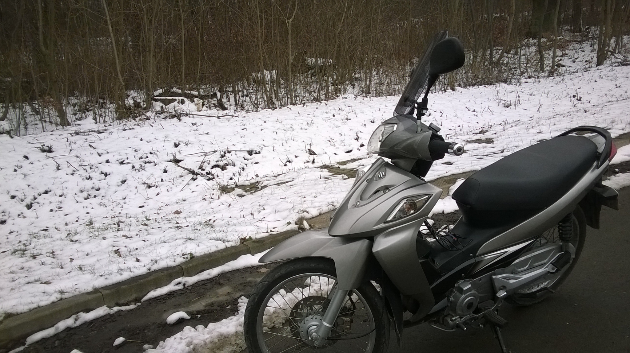

Am Freitag war ich wieder Harz, hat Spass gemacht. Erstaunt hatte mich der Schnee, da musste ich gleich ein Bild machen. Ist im Selketal entstanden. Gestern habe ich mich daran gemacht das Durchschlagen der Gabel auszumerzen. Ich verstehe nicht, warum man den Gabelstopfen nur mit einem Sicherungsring befestigt hat. Ein Gewinde würde den Ausbau deutlich leichter machen. Ich bin gespannt wie es sich fährt, das Castrol 10er Gabelöl ist sehr sehr flüssig, vielleicht werde ich noch mit dem vorhandenen 15er Öl mischen. Dazu gabs dann natürlich noch ein paar U-Scheiben zur erhöhung der Vorspannung. Aufgrund des Regens wollte ich das ganze noch nicht testen. Das kommt morgen.
