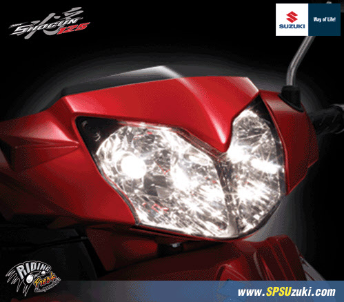

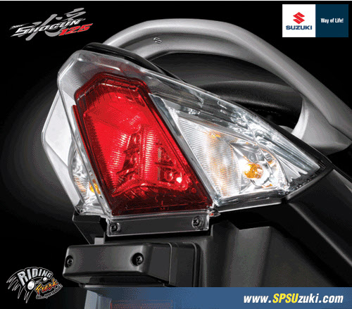

hat schon jemand Erfahrungen mit dem LED-Rücklicht mit integrierten Blinkern?
Gleiches gilt für den Doppelscheinwerfer...
Ich find die Teile richtig schön, weiß aber nicht ob sie in die deutsche Address passen.

- Licht.jpg (78.76 KiB) 7250 mal betrachtet
- LED.jpg (88.15 KiB) 7250 mal betrachtet

Diese Rücklichter sind leider nicht zugelassen weil die Distanz von der Fahrzeugmitte bis zum Blinker zu klein ist. Und das fällt sogar einem einäugigen, verschlafenen und zugedröhnten Rennleiter sofort auf. Mit bekannten Resultat.
Somit wirst du kaum jemanden finden der hier Erfahrung damit hat. Aber ich kann dir versichern dass es problemlos funktioniert. Denn in meiner 2.Heimat wird die Honda serienmässig mit solchen Rücklichtern verkauft.

Im Netz hab ich dazu folgendes gefunden:
(StVZO) B. III. §54
(4) 2. ... Der Abstand des inneren Randes der Lichtaustrittsfläche der Blinkleuchten muss von der ... Längsachse des Kraftrades ... an der Rückseite angebrachten Blinkleuchten mindestens 120 mm ... betragen
weiter unten heißt es:
(5) Fahrtrichtungsanzeiger sind nicht erforderlich an
4. Leichtkrafträdern, Kleinkrafträdern und Fahrrädern mit Hilfsmotor,
und dann war da noch:
(6) Fahrtrichtungsanzeiger an Fahrzeugen, für die sie nicht vorgeschrieben sind, müssen den Vorschriften entsprechen.
Definition "Leichtkraftrad" lt. Wikipedia:
Als Leichtkraftrad wird ... ein Kraftrad mit einem Hubraum von mehr als 50 cm³, aber höchstens 125 cm³ definiert.
Da ein Leichtkraftrad keine Blinker braucht, darf man das Rücklicht verbauen, wenn man die Blinker außer Funktion setzt.
Oder seht ihr das anders?

Genau, Blinker sind nicht immer erforderlich. ABER wenn sie da sind müssen sie (leider) den Vorschriften entsprechen. Wie das jetzt genau ist wenn du Blinker verbaust aber kein Leuchtmittel reinschraubst, keine Ahnung. Würde jetzt aber mal einfach so aus dem holen Bauch raus raten dass dann die Blinker als "Defekt" deklariert werden. Was dann wieder zum Anfang dieses Kapitels zurück führt. Denn du müsstest schon ein extreeeeeem breites Rücklicht fahren um von Lichtaustrittsfläche zu Lichtaustrittsfläche 240 mm hinzukriegen.
Und bez. Farbe; Will da jetzt nichts behaupten, aber ich würde mal mit an Sicherheit grenzender Wahrscheinlichkeit sagen dass als Blinkerfarbe nur Orange erlaubt, bzw. vorgeschrieben ist.
Wie das mit dem Rot vom Händler genau ist sei mal dahingestellt. Jedenfalls ist das etwas was bei jeder Kontrolle sofort auffällt. Reifen dagegen eher nicht.

Habe genau dieses Rücklicht montiert, aus Thailand mitgebracht.
War nun damit schon zweimal beim TÜV, noch kein TÜV´ler gemerkt.

Haste auch den Doppelscheinwerfer drin?
