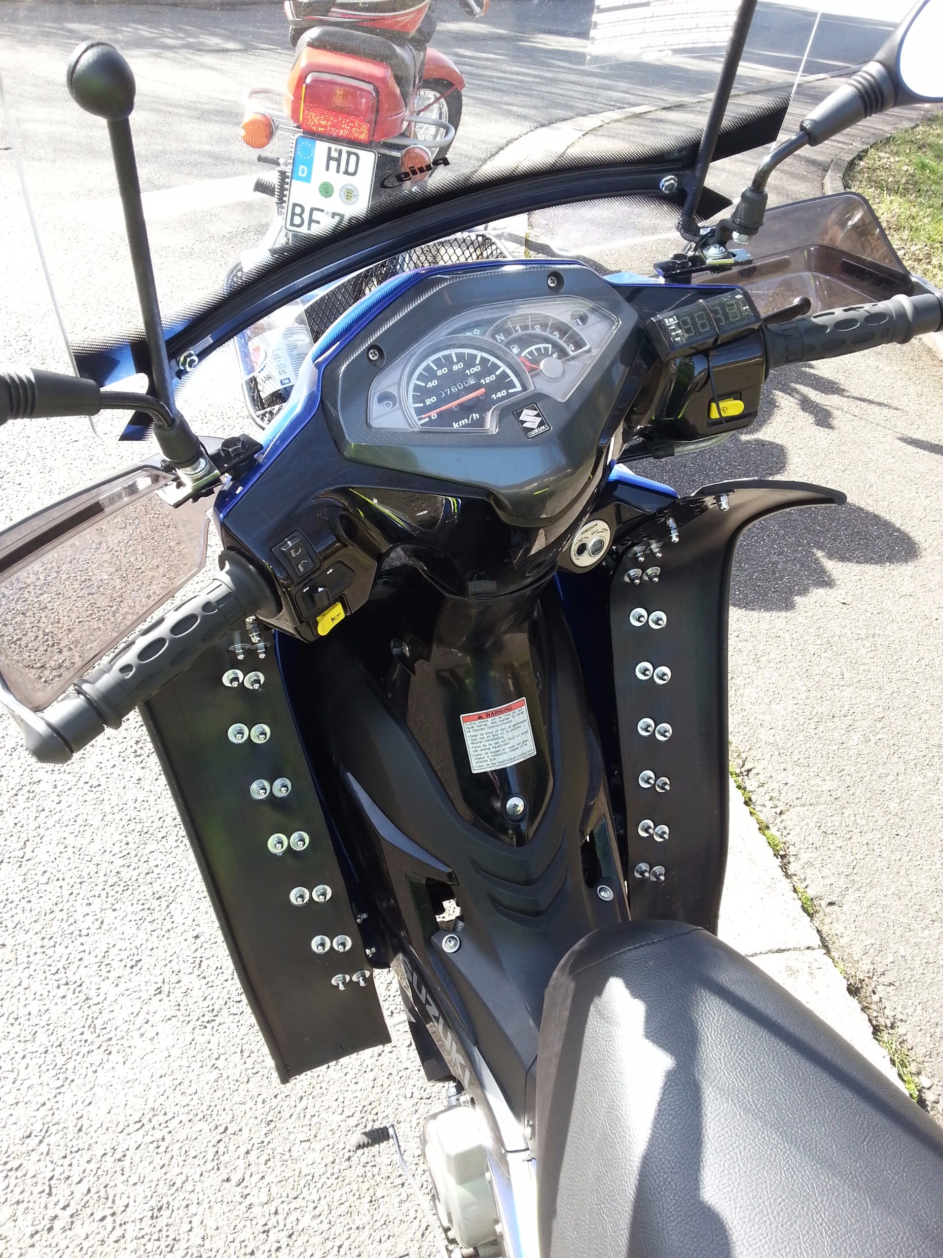

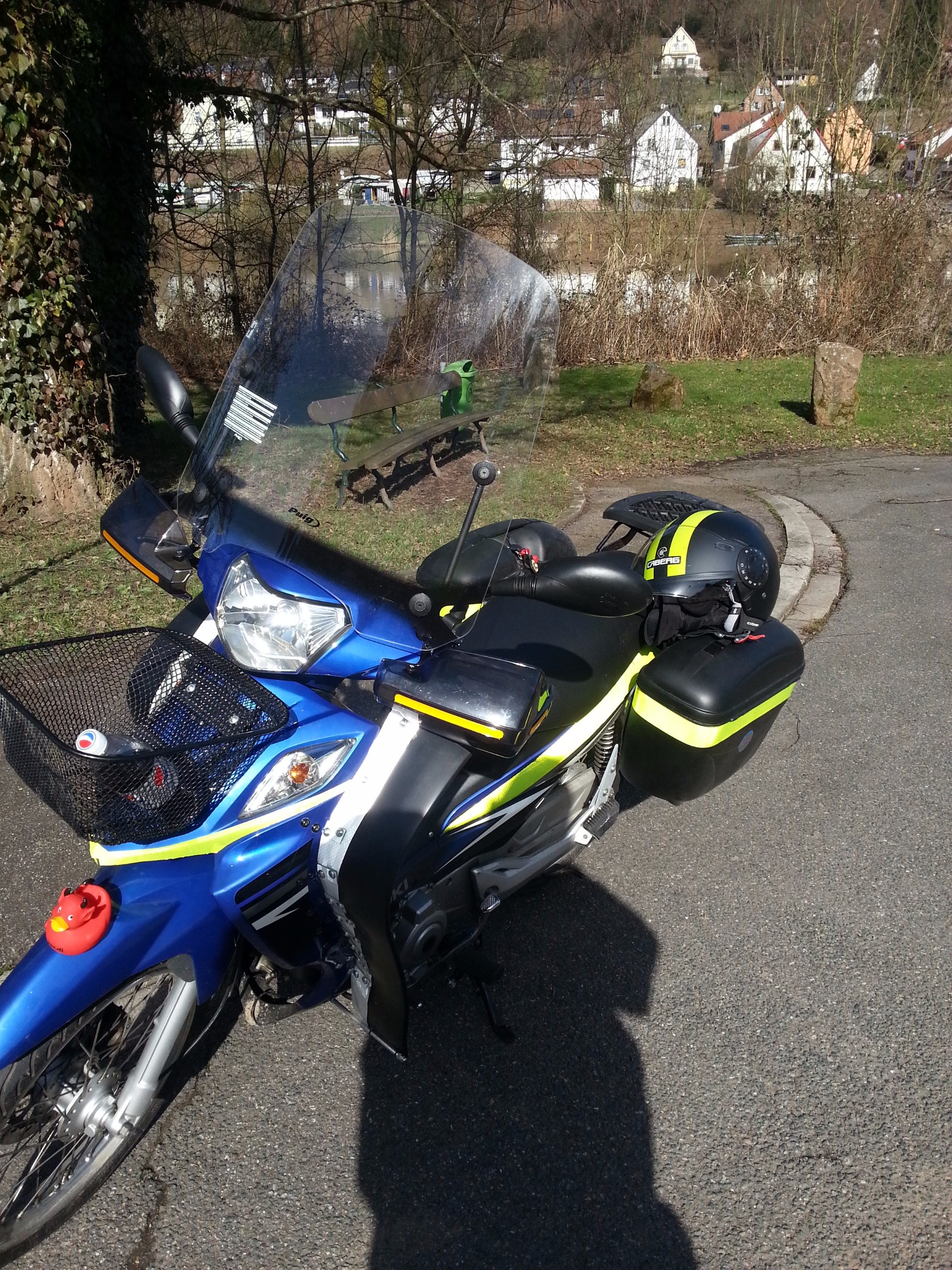

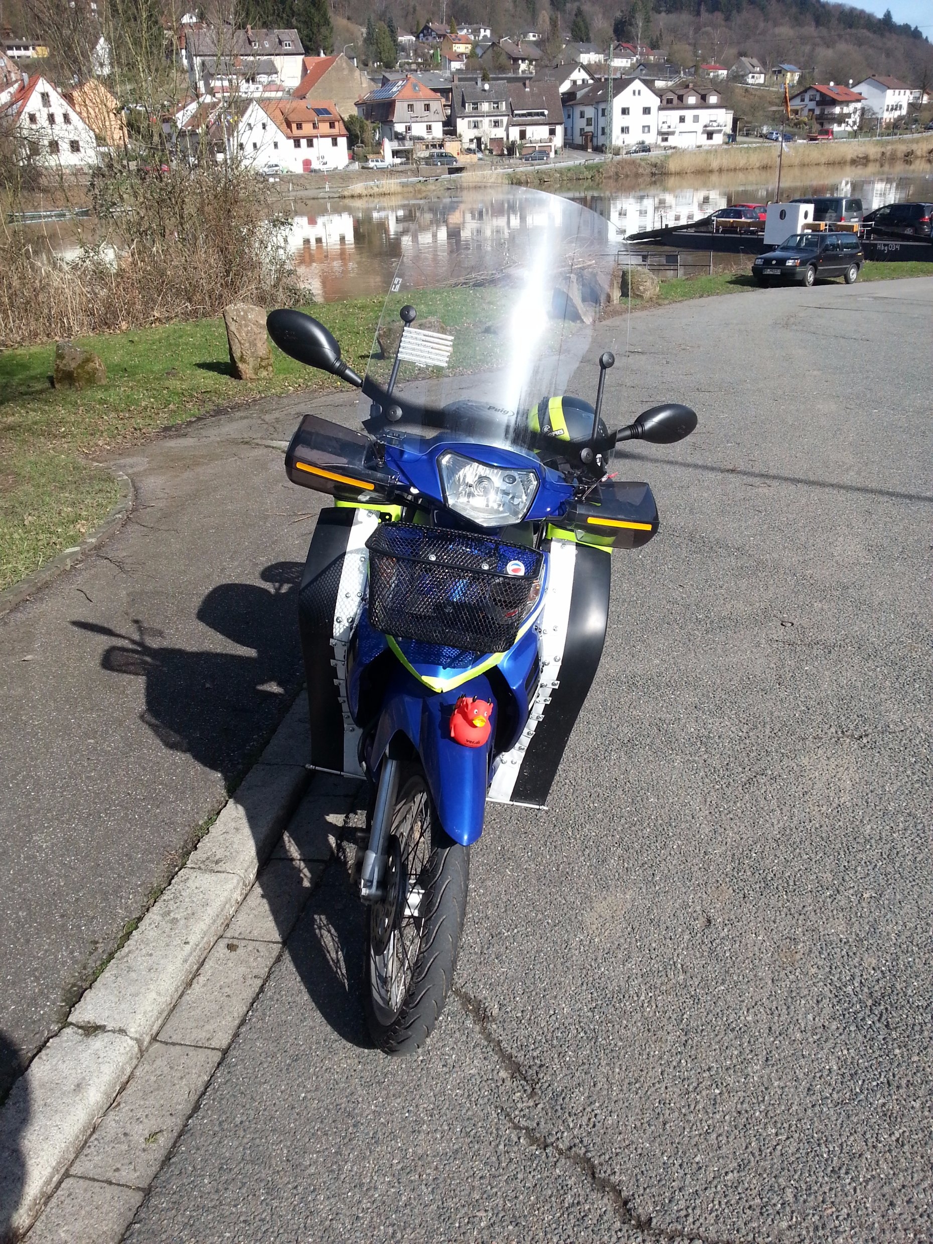

Eine andere Scheibe an der Suzi verbaut und zwar eine Puig T A.
Diese ist etwas größer als die vorherrige Puig Tour, so das ich jetzt mit Jethelm und offenem Visir fahren kann.
Einwandfrei - so lieb ich es
Allerdings war der Anbau nicht leicht,
ich mußte zusätzlich Flacheisen ablängen, bohren, Gewinde schneiden, und passgenau biegen.

ohne Satteltaschen unter 1,7 Liter kommen. Size matters -
hier mal anders rum.
Der wichtigste Faktor zum Spritsparen jenseits der 60 kmh
ist und bleibt die aerodynamische Scheibe. Diese sollte zum
Fahrer-Korpus passen. Feintuning halt.
Die-Welt-ist-eine-Scheibe--Pit
