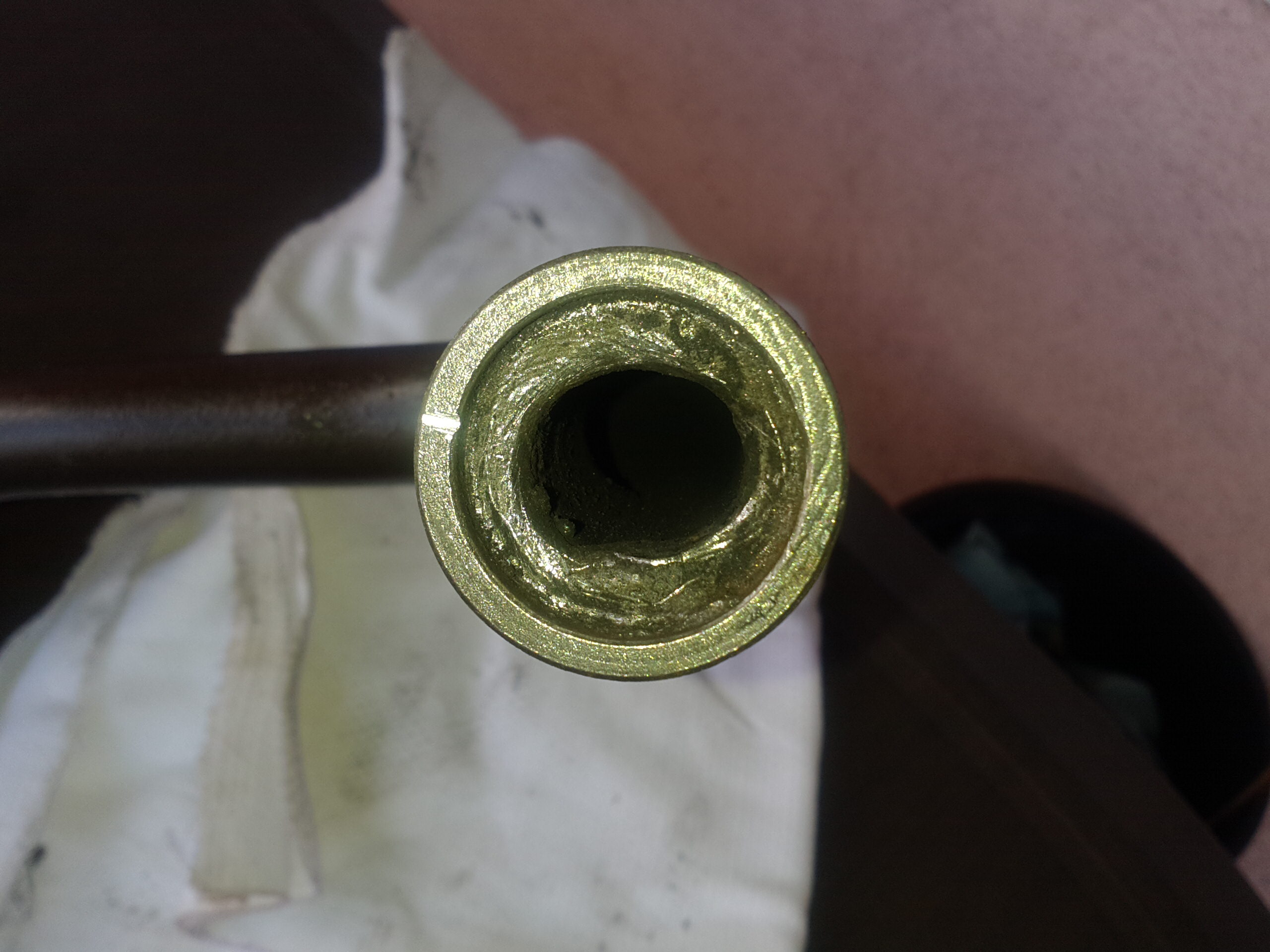

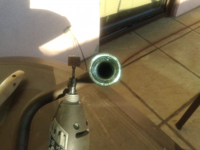

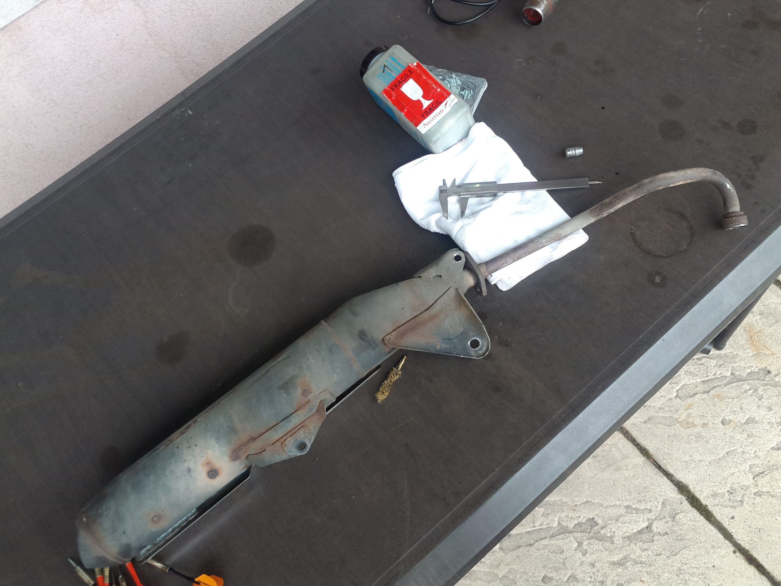

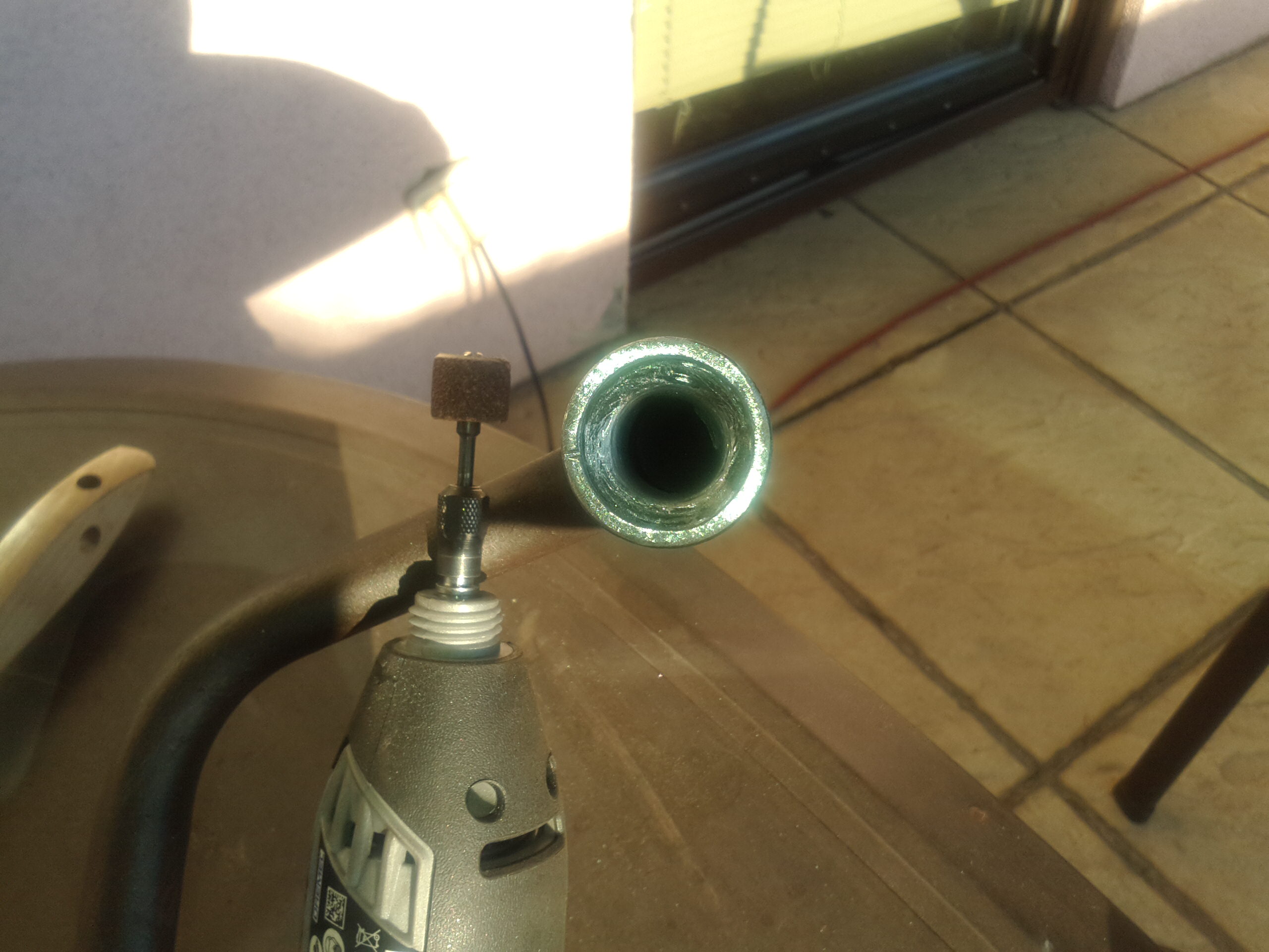

beim Zerlegen meiner Teiletraeger (China) Wave ist mir ein Paradoxon aufgefallen.
Der Kruemmer hat eine lichte Weite von 14,2 x 16,2 mm und ist deformiert. Hingegen hat der Port am Zylinder 16mm Querschnitt!
Da ist mit einem ebenmassigen Auspuff einiges? zu gewinnen!
ps: mit 15 min dremeln waren es wieder 16,5mm Querschnitt!
gerundet
gerundet
echt oval gequetscht
