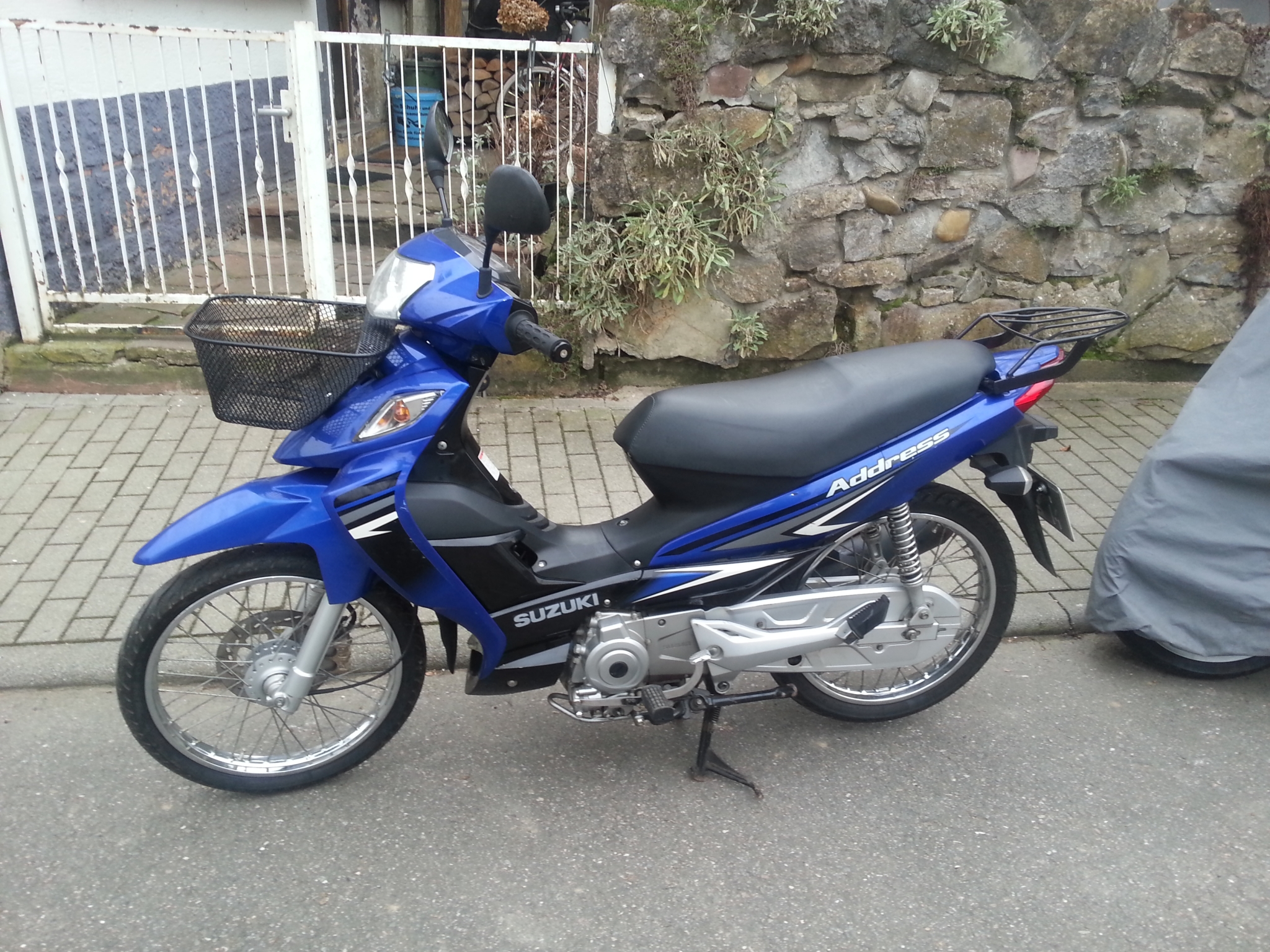

Hallo in die Runde,
ich bin erst kurz im Innova-Forum und hab mich als neues Mitglied vorgestellt.
Weihnachten hab ich mir eine Address mit 6400Km gekauft. Ich denke mal mit Wartungsstau.
D.h. Ölwechsel mit Filter wurde bei 6200 gemacht, aber Bremsflüssigkeit ist immer noch die erste von 2008 drin. Die zu wechseln, ich nehme DOT4, ist für mich nicht das Problem.
Das Problem sind die Teile z.B. Ventieldeckeldichtung, Lufi, Dichtungen usw.
Welche Teile der Innova oder Wave passen für die Address??
Wo kauft Ihr Eure Teile?
Teilt es bitte mit.
Gruss Palu

So, die ersten Teile hatte ich bei Bike.parts.suz. bestell.
Ich danke Euch für den Link.
Heute Vormittag hab ich mich dran gemacht, bei KM-Stand 6990, die Ventile kontrollieren.
Diese hatten viel zu wenig Spiel. Dank des https://www.youtube.com/watch?v=pdjhwkNzMaU&t=9s
ein Kinderspiel.
Am meisten Zeit habe ich damit verbracht eine passende 17er Nuss mit geringen Außendurchmesser zu finden, um den Totpunkt zu ermitteln.
Die Ventile hatten meines Erachtens zu wenig Spiel. Laut Vorbesitzer wurden die Ventile bei 1000 KM kontrolliert und danach nie wieder.
Wie sind Eure Erfahrungen beim Ventilspiel? Wird das Spiel bei Euren Maschinen eher größer? oder wie bei meiner kleiner?
Und weil ich schon mal dabei war beim Schrauben hab ich gleich mal Kerze und Lufi mit kontrolliert und siehe da, Kerze und Lufi noch fast Neu.
Ventildeckel-Dichtungen habe ich die alten wieder verbaut, ich denk das ist schon okay.
Jetzt hab ich halt Kerze, Lufi und Dichtungen auf Vorrat. Beruhigend!
Die Montage der Verkleidungsteile klappt jetzt auch immer besser. Der Lufi-Kasten war hackelig, weil ich den vorderen Kotflügel nicht abbauen wollte.
Aber auch das klappte.
Ein wenig anders ist die Suzi-Address schon im Vergleich zur Innova. Mir gefällt das Loch zum Totpunkt schauen, der Ölfilter und das Schauglas für den Ölstand besser.
Anschließend ausführlich Probe gefahren. Mit einer Tankfüllung bin ich 160 Km weit gekommen. 160 Km mit 4,48 Liter dann ging Sie aus.
Das macht einen Durchschnitt von 2.8 Liter/100 Km. Ein bisschen viel, aber ich denke die kalte Jahreszeit, Koffer rechts und links, breite Knieschürze und meine Leichtigkeit von 115 Kg wirken sich nicht grade verbrauchsreduzierend aus.
Ich wünsche allen noch ein schönes Restwochenende.
Der Mensch braucht ein Ziel: Morgen früh schon an Freitag denken.
mit sozialistischen Gruß
Palu
