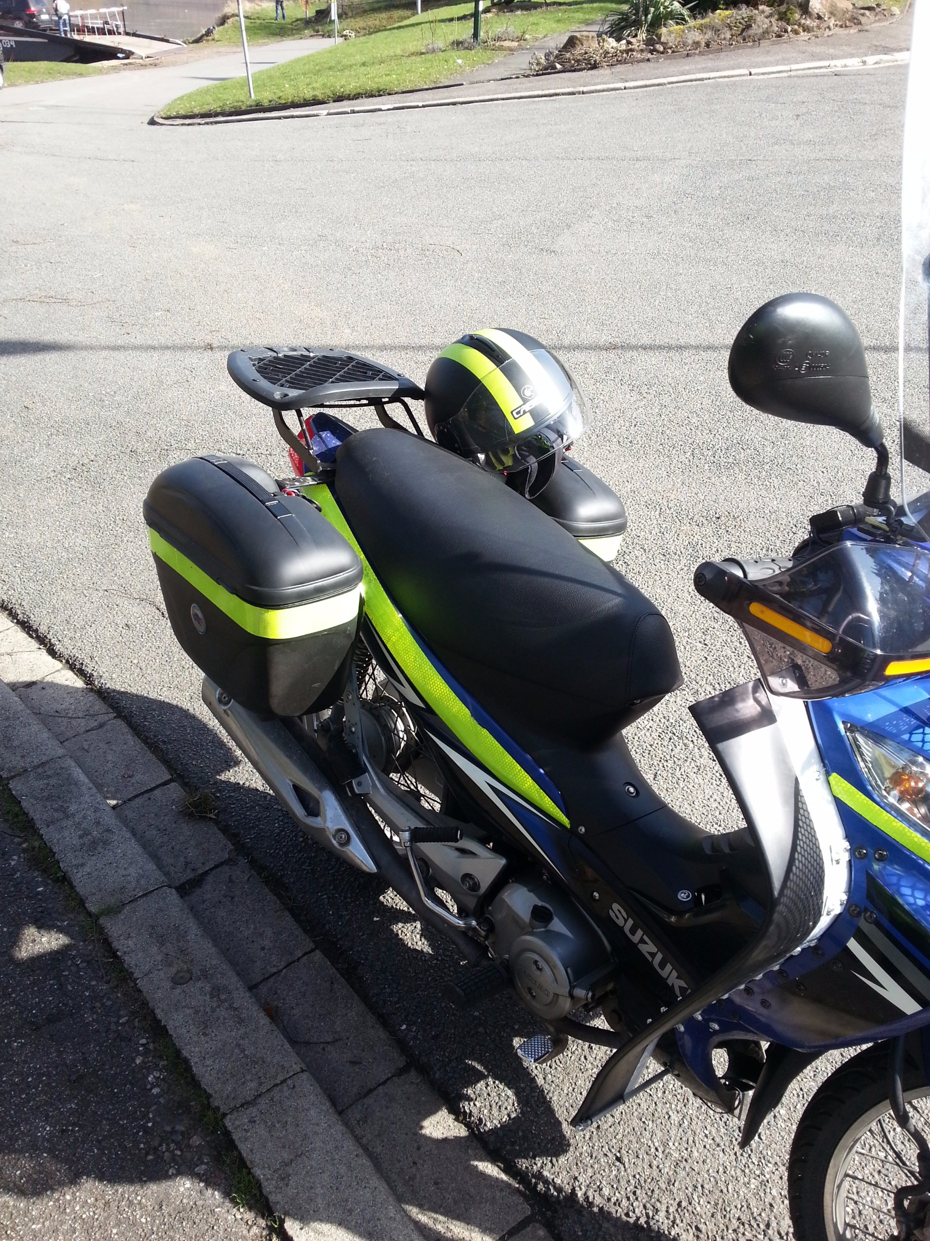

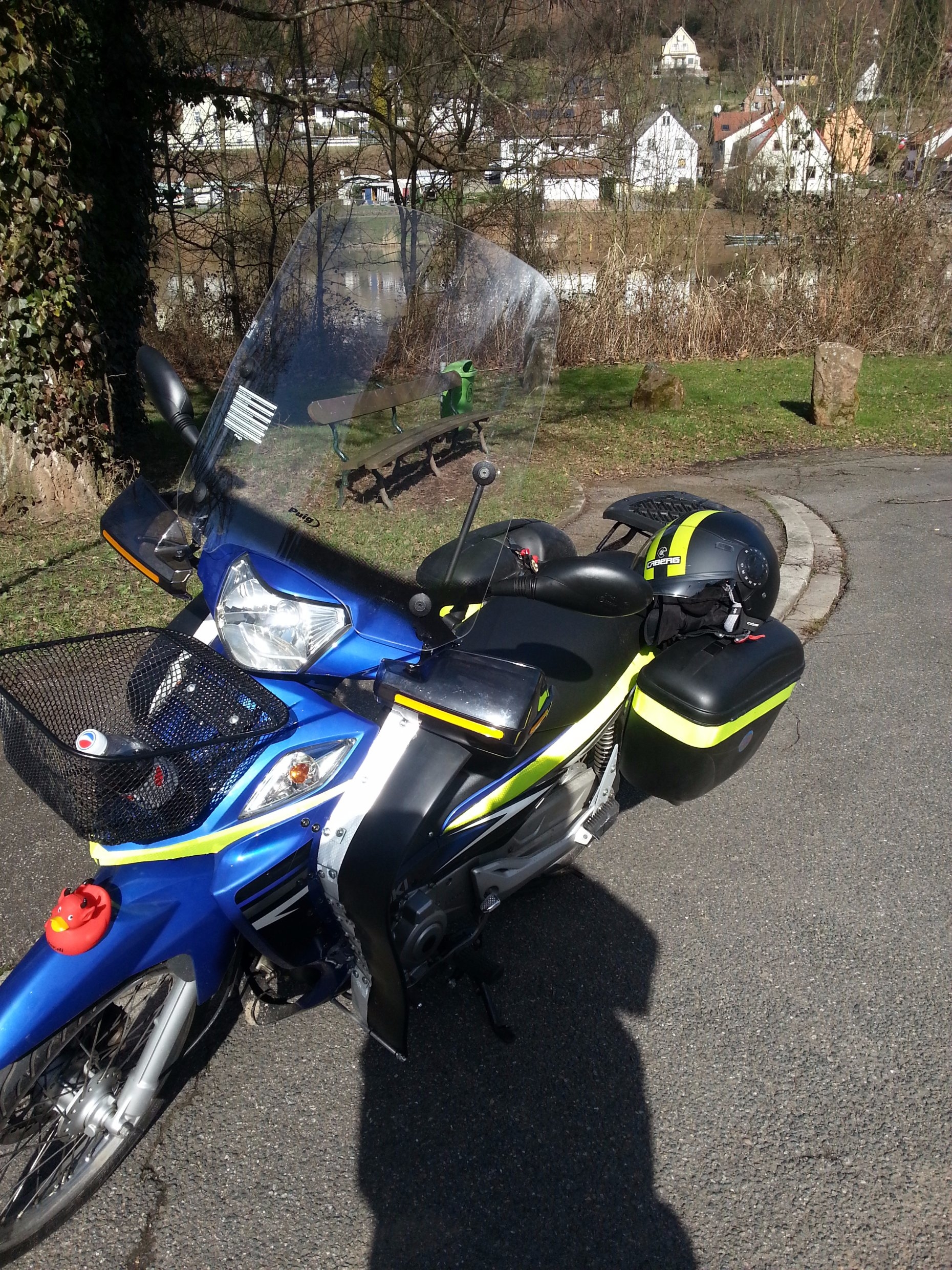

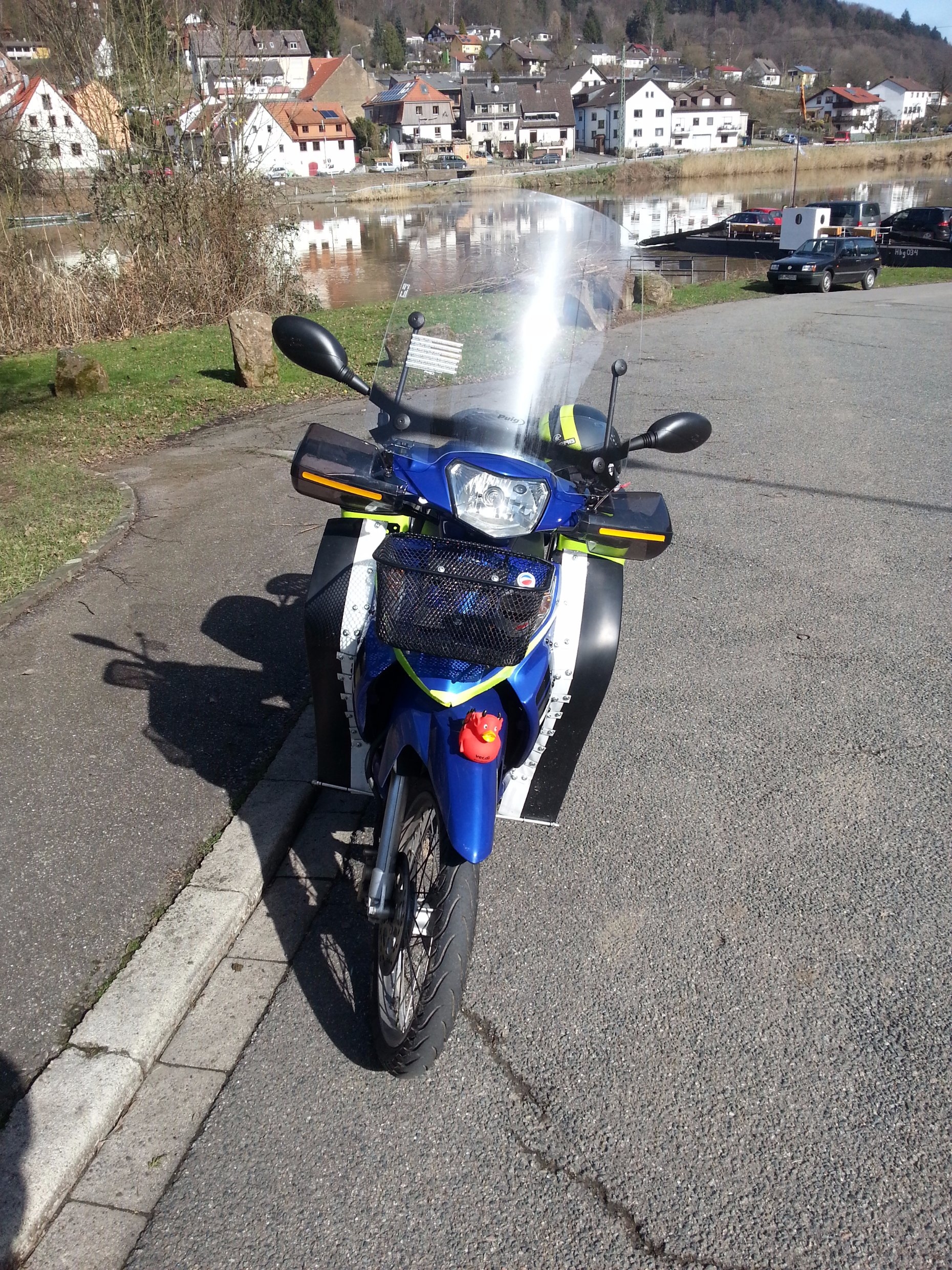

Hallo, heute bei dem prima Wetter eine schöne Hausrunde durch den kleinen Odenwald und den Kraichgau gedreht, es war herrlich.
An der Fähre "Neckarhäuser Hof" hab ich Fotos bemacht,
die Scheibe Puig T A ist jetzt so verbaut, das ich mit offenem Visir fahren kann. So fahr ich am liebsten.

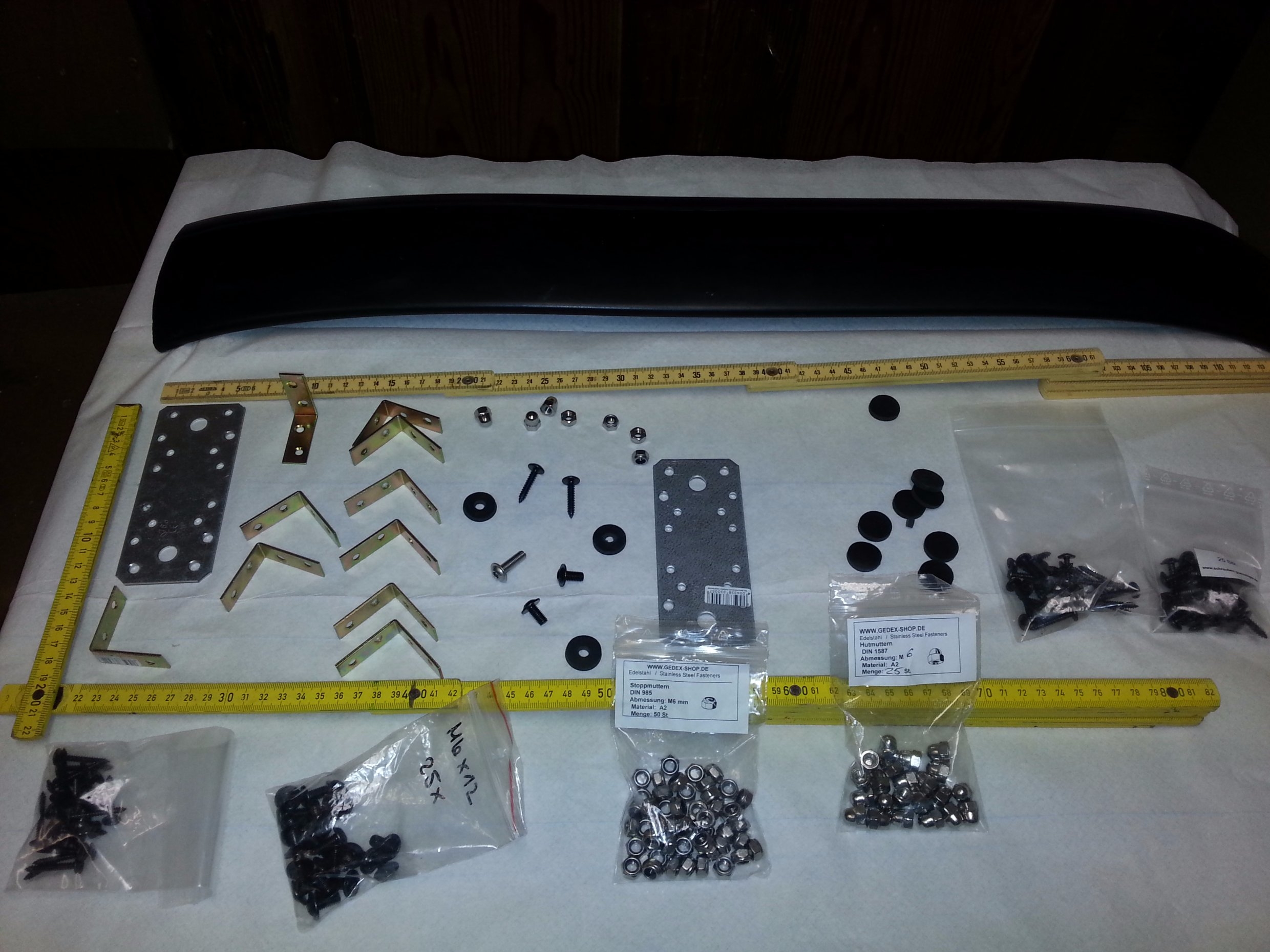

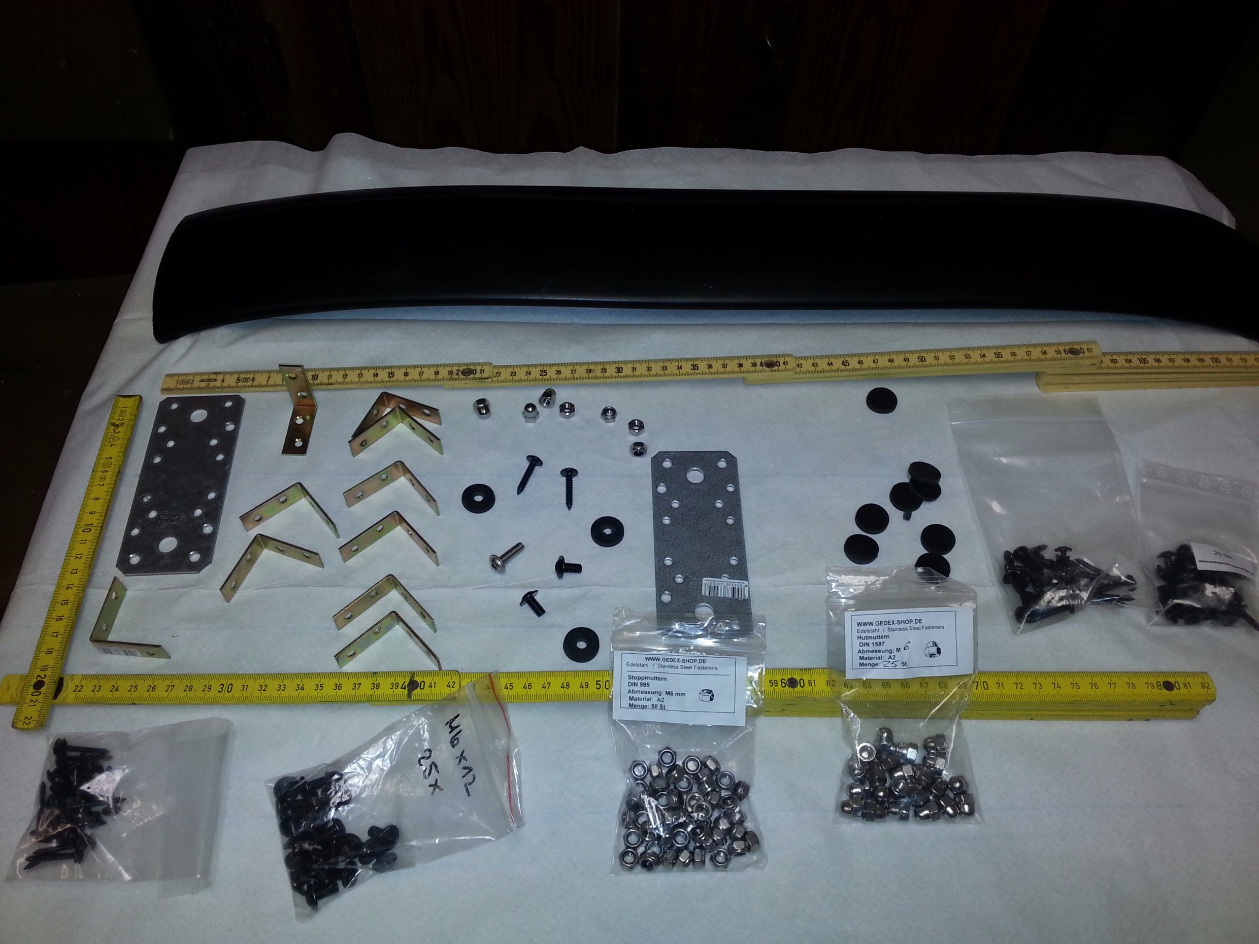

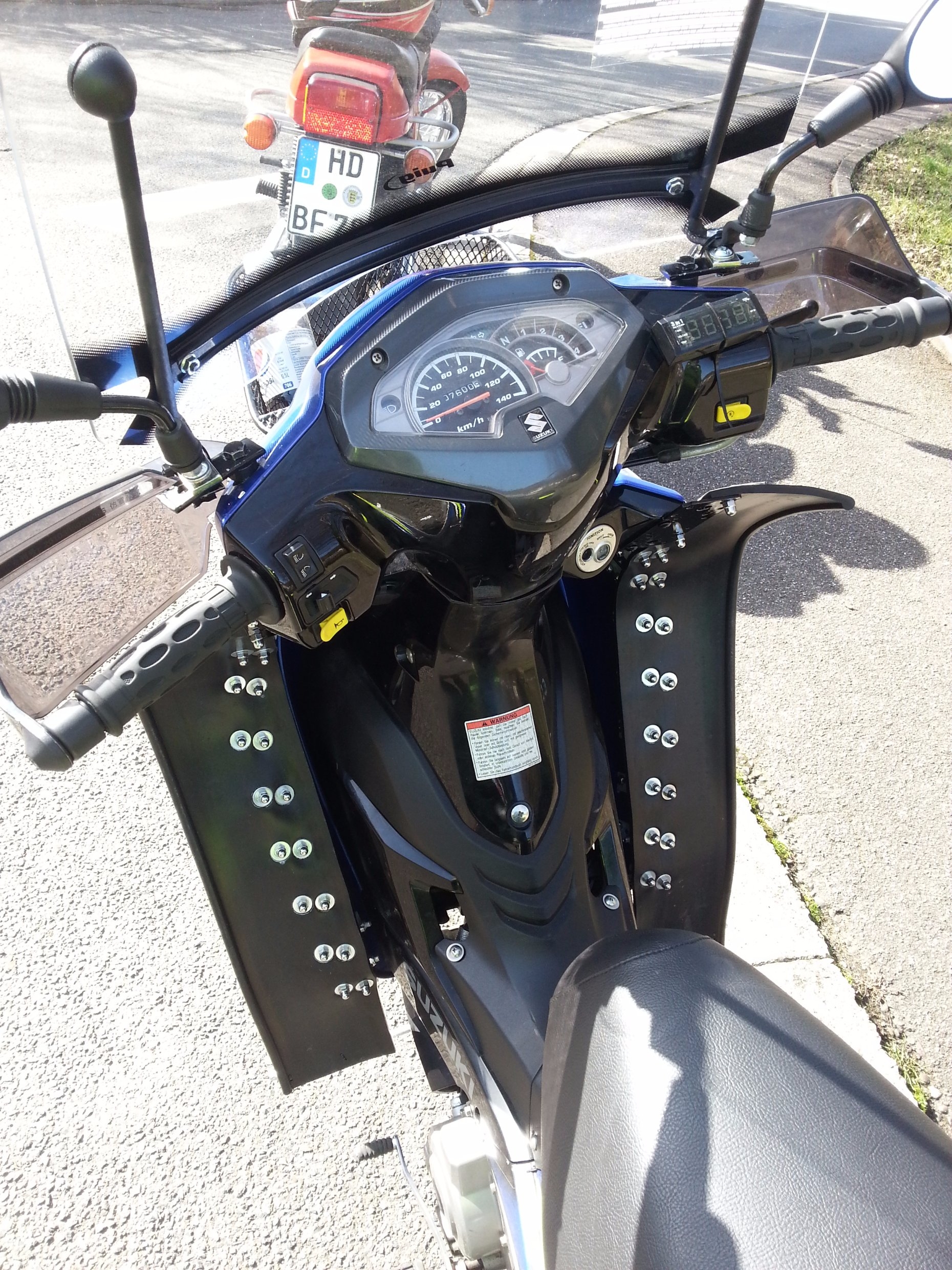

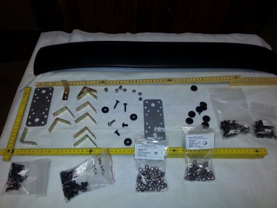

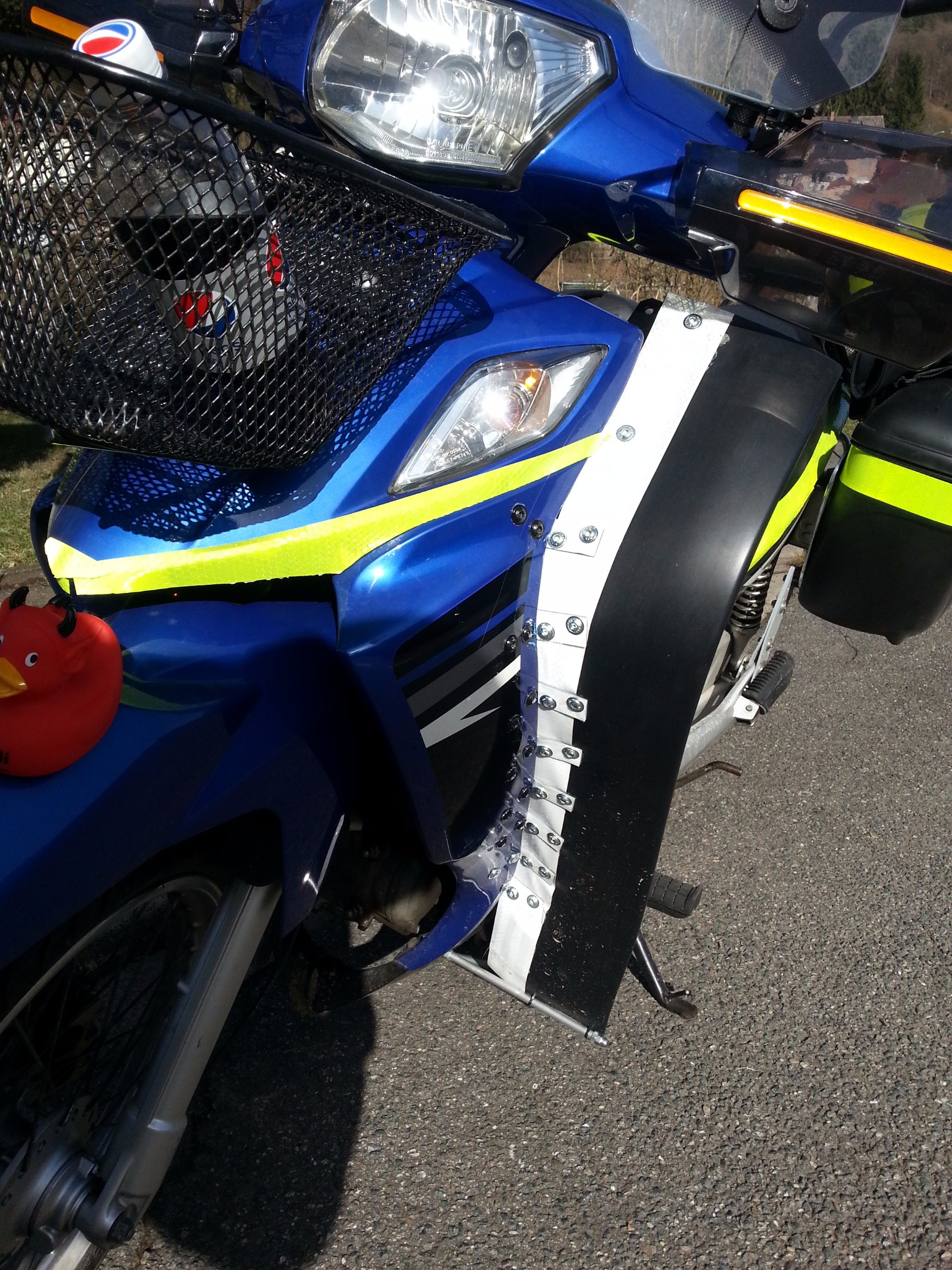

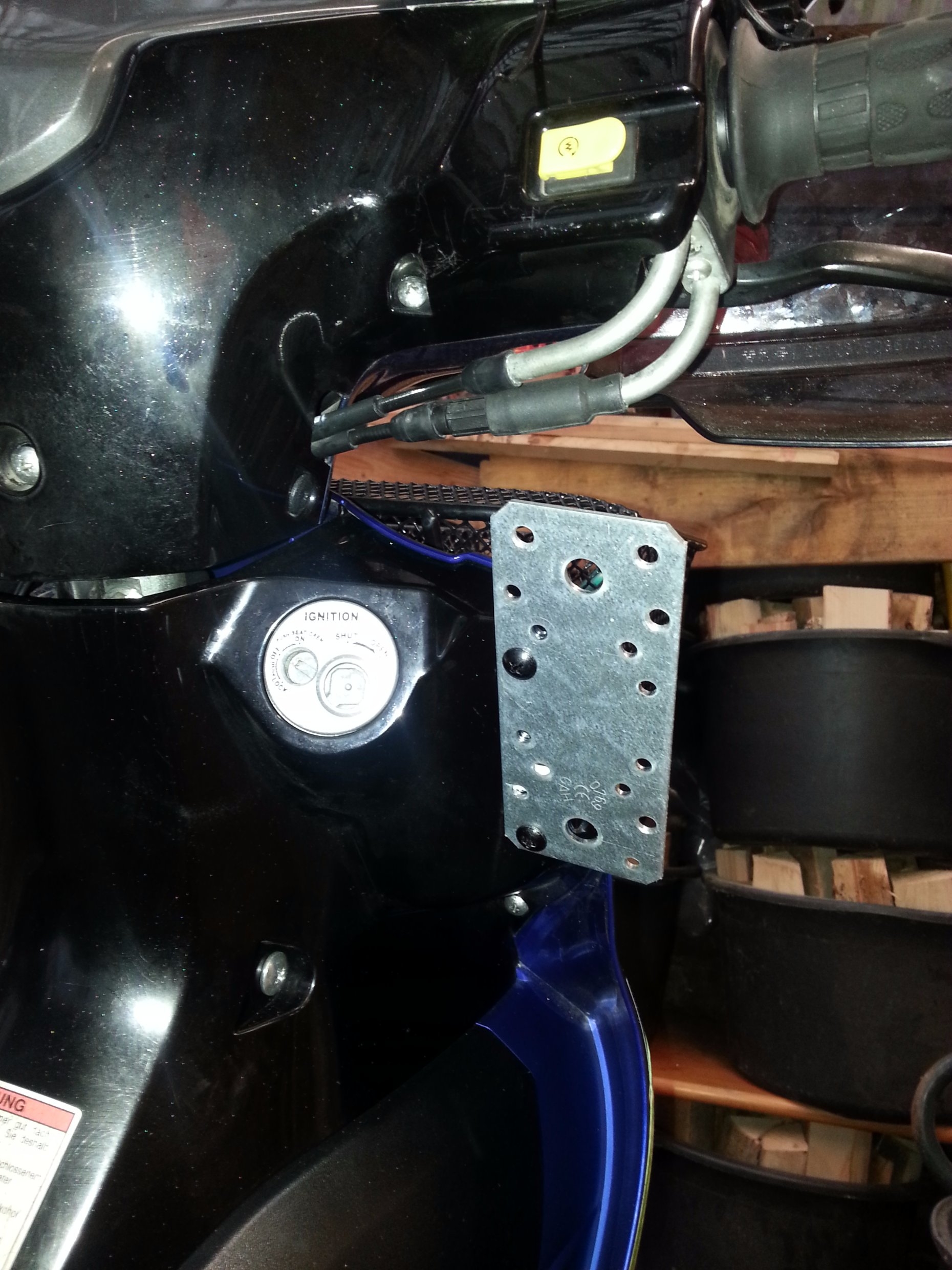

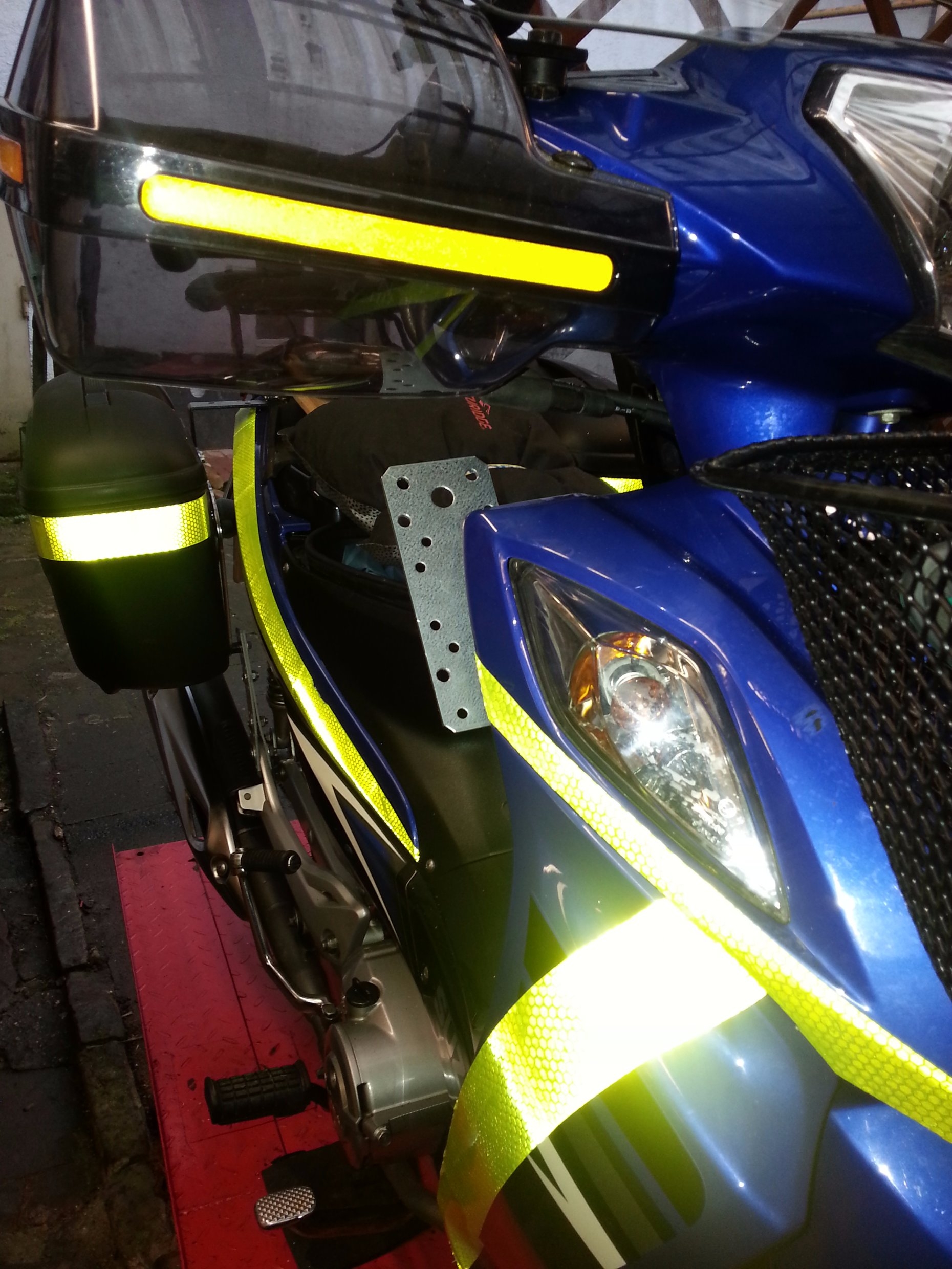

Das Beinschild ist aus Gummi und ziemlich breit geraten,
rechts u. links je 13 cm. Das Material gibt es hier: https://www.americanwheel.de/
unter Zubehör - Kotflügelverbreiterung.
Schrauben, Winkel u. Muttern aus dem Baumarkt oder ebäh.
Die Aerodynamik leidet etwas, aber dafür sind Knie und Füße gut Geschütz vor Kälte und Nässe.
Eventuell biege ich einige Winkel schräg nach innen, dann wird das ganze ein bisschen windschnittiger.
Die Sitzbank hat mir Chrischan http://www.sattlerei-zuehlke.de/ aufgepolstert und neu bezogen.

Das gleiche Windschild habe ich auch. Mir gefällt es, mit offenem Visier durch die Gegend zu fahren. Dafür nehme ich auch weniger Höchstgeschwindigkeit in kauf.
Wie hast du den Kofferhalter gemacht?

Die Koffer finde ich echt cool, Givi E21?
Bin aber inzwischen mit meinen Satteltaschen echt zufrieden, jede Investition muss sich ja auch erstmal rentieren.
Scheibe und Windschild finde ich weder nötig, noch schön, aber wir wollen ja nicht alle das Gleiche. Bin halt eher Motorradfahrer.
Was sind das für Handprotektoren und wie sind sie befestigt?
Schon die YBR125 Dämpfer installiert? Bei voller Beladung dürfte das Ganze ja ziemlich in die Knie gehen.

Die Givi E21 gibts immer wieder mal als Beifang. oder als Kappa K21. Hab noch einen Satz in der Suzuki Nieten-Version rumliegen, den ich an die Vision tackern möchte.
Die Träger sind meist dabei, gibts ahber eben auch oft als Beifang in dne Kleinanzeigen. Tip: Nicht explizit nach Givi suchen.

Schaut mal unter "günstige Address bei mobile.de"
dort auf Seite 10 hab ich Fotos reingestellt vom selbstgebauten Kofferträger
und auch einen Link für die Handprotektoren.
