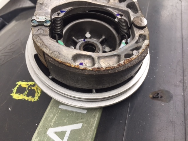

Zum Schluss habe ich mir dann überlegt, wenn schonmal alles ab ist, da könnte ich ja auch gleich die Beläge der Trommerbremse wechseln. Leider habe ich keine Ahnung, wie diese neu respektive verschlissen aussehen. Anbei habe ich deshalb mal ein Bild angehängt und würde gerne die Experten um Rat fragen, ob diese "fertig" sind oder nicht :?: . Für mich machen sie jedenfalls noch einen recht frischen Eindruck.

Hallo Tom,
die Bremse sieht meiner Meinung nach noch gut aus. Ich würde die Beläge nicht erneuern.
Bezüglich Reifen hast Du alles richtig gemacht.
Die 10 € fürs Aufziehen sind gut angelegt und der neue Schlauch ist auch sinnvoll.
Andreas
Beiträge: 7700
Re: Trommelbremse erneuern?
hallo
hier ist mal wieder deine einschätzung und der cub-sparfaktor gefragt .
1. wie bremmst den die trommelbremse deinem gefühl nach ?
zieht sie noch ordentlich oder rupft sie hier und da ?
2. die beläge kosten um die 7-14 euro im freien markt .
beläge altern mit der zeit und werden hart bzw dann glassig .
wenn dies der fall ist wird die bremsleistung schlecht und sie fangen das rattern an .
3. meine meinung
wenn sie wie in 1 beschrieben aus deiner sicht noch weich sind und sauber bremsen
lass sie drinn ,stell sie wieder ein und werd glücklich .
sollten sie aber irgendwelche anzeichen von alterserscheiungnen haben
wechsel sie ,mach alles sauber .schmier bolzen und kontaktflächen
und scheiß die 12 euro an !
Beiträge: 10421
Mit der Bremse bis zum nächsten Gummiwechsel weiterfahren.
Bei 20.000km sind/waren bei meiner Adretten aber vorne wie
hinten die Bremsresultate immer schlechter geworden.
Vordere Beläge liegen bereit, hinten muss ich noch dran.
Alles Gute wünscht
Brems-Pit
Wenn beim Bremsen funken sprühen und ganz eklige Kratzgeräusche von der Trommel kommen, dann sind die Beläge überfällig und am Ende. :laugh2:
Ansonsten hat Bastl eigentlich alles gesagt.
dumbo
Beiträge: 11
Registriert: Fr 26. Jun 2015, 15:40
Fahrzeuge: Suzuki FL 125 Address
Beitrag von dumbo »
Hallo Jungs,
in 1,5 Stunden schon 4 Anworten, dass nenn ich mal wirklich ein reges Forumstreiben :superfreu: .
Vielen Dank für eure Beiträge, welche mich nun zu dem Schluss kommen lassen die Beläge drin zu lassen, denn weder sprühen Funken, noch kann ich sonst eine Verschlechterung der Bremsleitung feststellen. Kein Rubbeln, Reissen oder sonstwas.

Beiträge: 4255
Die Beläge drinnlassen und vor dem Einbau mit Schleifpapier einmal abziehen und gut is!
Beitrag von wolfgang2011 »
Dumbo , das folgende nicht lesen , übersehe es einfach , ....der Mann lebt auf Bohol , und kennt nichts anderes ;)
Fr 30. Jun 2017, 13:00
Wegen deiner Trommelbeläge : Die sehen doch neu aus , frisch aus dem Laden sind die auch nicht viel dicker
Beiträge: 8783
Wenn du die Trommelbremse noch nicht eingebaut hast, dann bau den Bolzen aus, der die Bremsbeläge auseinanderdrückt, säubere ihn, fette ihn gut ein und baue die Bremse wieder zusammen.
Bei meiner Inno war der Bolzen festgegammelt und die Bremsbacken gingen nicht mehr richtig zurück. Nach der Fettaktion war alles gut.
Beiträge: 6716
Den richtigen Umgang und die Wartung von Trommelbremsen kann man ja mittlerweile nicht mehr als selbstverständlich voraussetzen und diese obigen gewollt markigen Sprüche, um der Sprüche wegen, sind nicht so meine Welt. Der Hinweis von Bernd, den Bolzen zu fetten ist schon gut und gehört eigentlich zur gelegentlichen Wartung.
Ich will ja nicht pingelig sein, nur der Belag ist schon nicht mehr gleichmäßig. Das heißt, daß die Mitte des Belages schon sichtbar weggebremst ist und beim Bremsen mehr Kraft benötigt wird, um die gleiche Bremsleistung wie bei einem vollen Belag zu bekommen. Wenn man jetzt das Optimum haben will, kann man den Belag besser an die Trommel anpassen und entweder am Rand vom Belag etwas abnehmen oder bei einem oben schon angesprochenem Kostenaufwand von 7-14 Euro vielleicht auch der Einfachheit halber gleich neue Beläge nehmen. Darüberhinaus ist es, so wie es aussieht auch wahrscheinlich, daß der Hebel auf der Achse versetzt werden muß und zwar so, daß der Hebel bei voller Bremsung (also nicht im entspanntem Zustand) im rechten Winkel zum Gestänge steht. Die Markierungspunkte auf Achse und Hebel sind lediglich Montagehilfen für ungebremste Beläge und der Pfeil auf dem Hebel gibt solange die Punkte noch original übereinanderstehen, den Verschleißzustand von Belägen/Trommel an.
Haltet es doch einfach Leute..
Wenn das Pedal kräftig getreten wird und das Hinterrad blockiert, dann ist es ok.
Ganz einfach.
Beiträge: 6716
Ganz so einfach ist es m.M. halt nicht und um mit einem blöden markigen Spruch genauso pauschal zu antworten: Wenn man nur kräftig genug auf das Bremspedal drauftritt, steht ein Hinterrad ja auch ohne Belag auf den Backen.
Ich bin zB nur in einem Mittelgebirge groß geworden und generell bin ich also anderer Meinung, da, sowie man streckenbedingt auch häufiger mal auf die Bremse muß, dann der Unterschied zwischen einer (mit wenig Aufwand) gut gewarteten Bremse zu einer lodderigen Bremse deutlich spürbar ist.
Ich bekomme schon immer einen ...reiz, wenn ich bei Ansammlungen von Fahrzeugen mit Trommelbremsen (also nicht nur Cubs) schon an der Hebelstellung im Vorbeigehen, sehen kann, wie wenig Mühe sich die Leute mit ihren Bremsen geben. Mittlerweile ist es mir ja egal und ich halte aus Bequemlichkeit ja auch meist die Klappe. Nur wenn jemand wie eingangs hier, eine berechtigte Frage stellt, weil er sich unsicher ist, kann man da auch vernünftig darauf antworten.
