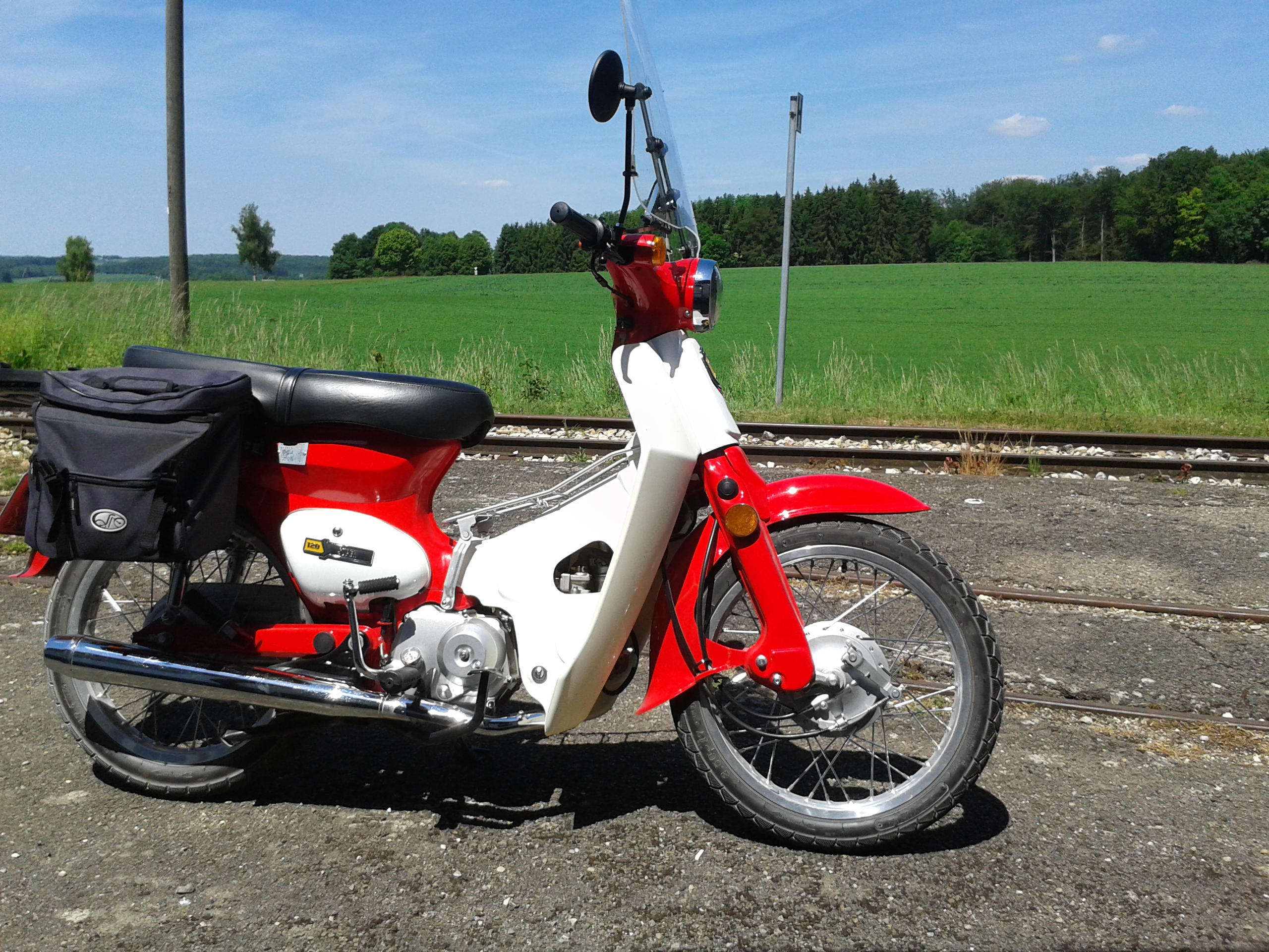

Ein kleines Update: die Super hat jetzt ca. 4000 Kilometer runter. 1700 letztes Jahr vom September an. Der Rest dieses Jahr. Die längste Touren waren ca. 350 Tageskilometer. Einmal zum Innotreffen an den Brombachsee. Das andere Mal ins Donautal bei Sigmaringen. Wenn man abends wieder zu Hause ankommt ist das dann aber auch genug. Dann habe ich keine Lust mehr. Bis ich es am nächsten Tag schier nicht mehr erwarten kann, wieder mit ihr zu touren.
Serienmäßig ist vorne ein 14er Ritzel montiert. Da ich aber fast im 4. anfahren konnte, probierte ich ein 15er. Jetzt bin ich bei einem 16er und so langsam fühlt sich es gut an. Ich glaube, ich werde das hintere Kettenrad von 36 auf 34 oder 32 Zähne reduzieren. Schneller wird die Super dadurch nicht unbedingt, aber sie läuft bei ca. 70 km/h, bis dahin geht die Wohlfühlgeschwindigkeit, obwohl 80 auch OK ist, die das ganze Fahrzeugkonzept zulässt (kurzer Radstand, extrem handlich), wesentlich ruhiger. In den Bergen kann ich dann immer noch das kleinere Ritzel montieren.
Mit dem 15er Ritzel war der Verbrauch um die 2 Liter mit dem 16er sank er, bei gleicher Fahrweise, auf ca. 1,7 Liter.
Ich habe mit GPS die Höchstgeschwindigkeit gemessen. Laut Tacho läuft sie auf der Ebene 90 km/h. Das sind mit GPS 86 km/h. Das war auch mit dem 15er Ritzel der Fall. Mit dem 14er kam sie auf ca. 85 Tacho. Leicht bergab geht sie auch schneller, Tacho 100, was ich ihr bisher nicht länger als 10 Sekunden angetan habe. Auch bei 90 hört sie sich an, als ob gleich die Ventile und der Kolben Richtung Vorderrad raus schießen. Auch deshalb fahre ich entspannende 70 km/h. Das passt.
Ich habe bei einem Ebay Händler ein Windschild gekauft und montiert. Dadurch wird das Moped nicht unbedingt schöner, aber es schützt ganz gut vor dem Wind und Insekten die einem sonst immer in die Augen oder zwischen die Zähne, freundlicher Motorradfahrer, fliegen. Man kann immer mit offenem Visier fahren und hat dadurch das absolute Cabriogefühl.
An den selber gebauten Gepäckträger habe ich zwei alte Fahrradpacktaschen mit Kabelbindern und Klettband montiert. Mir gefällt das besser, als ein Topcase, das nur bei größeren Touren montiert wird. Für kleine Tages oder Halbtagestouren sind die Satteltaschen wirklich praktisch und schick.
Oft werde ich auf die Super angesprochen, was das denn für ein Oldtimer sei. Immer wieder bemerke ich, wie mir der grad Entgegengekommene seinen Kopf nach diesem geheimnisvollen Vehikel verdreht. Die Super ist ein Sympathieträger wie eine Blechvespa oder eine alte Zündapp Bergsteiger, KreiderPuchHercules, und entlockt den Zuschauern ein zustimmendes Grinsen.
Auf einem richtigen Motorradtreffpunkt aber, wo eben die richtigen Motorradfahrer mit ihren richigen Motorrädern sich ein Stelldichein geben, da guckt die Karre keiner mit dem Arsch an. Unheimlich, dass ein erwachsener Mann mit sowas seinen Spaß hat.
Obwohl mein Honda SH125 Roller und Yamaha YBR125 meiner Tochter die in allen Belangen besseren Fahrzeuge sind, zieht es mich auf die Super120, wenn ich mir die Zeit für eine Ausfahrt nehme. Ich habe es schon mal geschrieben: sowas sollte es auf Krankenschein geben. Entspannung durch Entschleunigung und das sofort und pur.

Die Super hat seriemäßig vorne ein 14er Ritzel. Ich habe, dass sie im 4. niedriger dreht, erst ein 15er von der Honda Dax und dann ein 16er, montiert. Trotzdem hat sie im 1. immer noch so viel Kraft, um fast senkrecht wo hoch zu fahren.
Ich empfehle gleich am Anfang umzurüsten. Auch mit dem 16er hat die Super im 4. ab 40 km/h, immer noch genug Kraft. Ich überlege mir sogar, hinten 2 oder 4 Zähne weniger.
Beiträge: 8783
Re: meine neue Super 120, Fotolovestory
Es ist nicht alles Sonnenschein bei der Super.
Zum Beispiel die Schrauben, die das Beinschild unten an den Motorblock befestigen. Die lösen sich immer. Ich habe heute die zweite verloren, obwohl ich sie mit Schraubensicherungskleber gesichert habe.
Ich werde in die Schraube ein durchgehendes Gewinde schneiden und sie mit einer Mutter von hinten am Beinschild befestigen.
Manchmal muss man halt ein wenig nachbessern oder improvisieren.
Trotzdem hatte ich heute 110 entspannte Kilometer bei 30° auf der Schwäbischen Alb. Sogar ein bisschen offroad, sehr steil hoch. Ich hab mich fast nicht getraut wieder umzudrehen, so steil war es. Die Super ging hoch, als ob es nichts wäre. Öltemperatur nie über 100° am Messinstrument. Einfach klasse!
