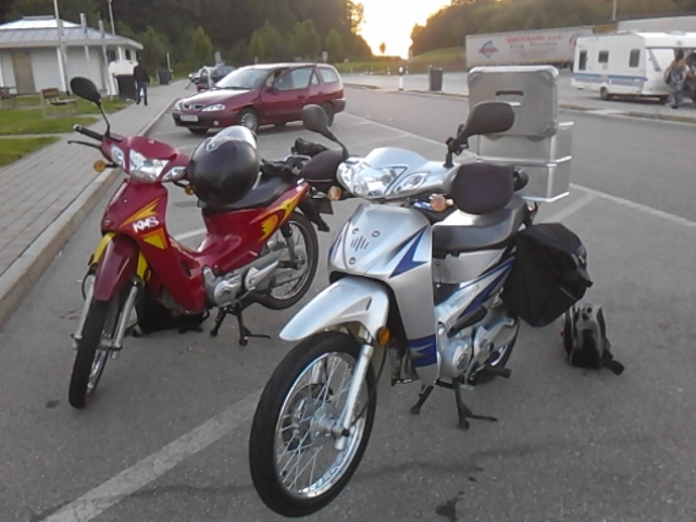

Herzlich Willkommen micherl... dann sehen wir uns demnächst...Alex aus München, Matthias aus Augsburg
oder roter Teufel, lahme silberne Ente...
Vmax Tacho 120km/h vs. 110km/h...
deutlich weniger Punch / Drehmoment bei der kleinen 97ccm...
Auf das Bild gehört natürlich die Jayne, die RT-Innova von Done...
Exoten halt...
