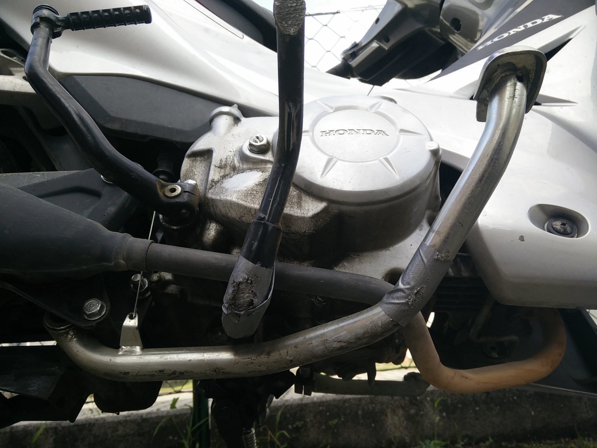

Edit: wobei der Winkel der Fotos auch was ungünstig ist. Also wenn ich mir das so ansehe sieht das so als wäre das davor ein Rohr/Stange gewesen. Warum die Schweißperlen drumherum sind kann ich mir nicht erklären.

um ehrlich zu sein habe ich mir die Fußrastenanlage vorher nie so genau angesehe. Wenn sie mal zu wartungszwecken runter musste dann wurde sie abgeschraubt habe mich aber mit Thema nicht weiter beschäftigt. Hat mich auch gewundert, dass da kein stärkerer Schlag kam. Bloß ein Klonk. So richtig aufgefallen ist es mir erst beim runterschauen. Dann bin ich ja beruhigt, dass es nicht in einer anderen Situation passiert ist wie z.B. im Stehen
Hmmm wobei ja alles an sich einheitlich lackiert ist. Aufjedenfall der jetzige Schweißer ist Vollprofi. Und bei Lack gibt es noch einen guten Freund der notfalls aushelfen kann.

ich kann nur sagen das ich einst mit der starren raste mit der wave in einer Rechtskurve schleifend hängen geblieben bin an einer Unebenheit oder Kante und das hat einen so fürchterlich bösen SCHLAG durchs Moped gegeben das es mich aus dem Sattel gehoben hat und ich nur mit glück und schwer kämpfend das Moped abfangen konnte. Allerdings befand ich mich da schon auf der Gegenspur als ich die Kontrolle zurückhatte und einen Einschlag abseits der Fahrbahn noch abwenden konnte... Und wenn da grad wer gefahren wäre...
danach ist erstmal piano mit Schräglage

also mittlerweile wurde die Raste geschweißt. Also der Schweißer hat zuerst flach abgeflext bei Seiten und hat dann bei Seiten spitz angewinkelt und in die Mulde die beim Zusammenhalten enstanden ist reingeschweißt

es wird noch einige von uns aushebeln.Am ehesten bei den Waves. Warum ich das vorhersage?
Gestern vor Eisenstadt, in einer Spitzkehre am Leithaberg, kratze meine Wave rechtsseitig.
Aber: ich hatte Null Gepäck und weiters sind meine re. Rasten und Bremshebel schon extrem angeschliffen durch gezieltes Kreisfahren auf einem ebenen, nahtlosen Platz 800 m von mir.
Obacht Leute!
Obacht Leute!

ich hab wegen solchen vorkommnissen schon motorräder binnen 14 tagen wieder verkauft . weils keine umrüstung auf klapprasten gab ....
das stumpfe verschweißen in ner kehlnaht sollte problemlos heben .
aber wie neu wird es nie mehr . allternative wäre eine komplett neue stange drunter braten
oder gleich mit ner dickeren stange drunter aufnahmen für klapprasten anzubauen
