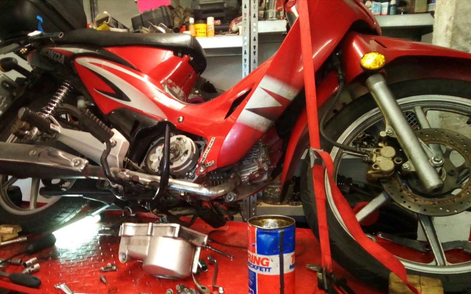

Da ich mit Maos Rache planloserweise mal mit falschem Öl (nix Jaso MA) und auch mal mit dem Hacken auf dem Schalthebel gefahren bin..... ist die Kupplung wohl bereits bei 9.000 Km hin..... habe jetzt also mal den Motor geöffnet. Das Ölsieb hatte so gut wie keine Ablagerungen und so sah die Zentrifuge aus:
Blöderweise sehen die Beläge "optisch" auch noch einigermaßen gut aus...., aber wenn sie wie Honda-Dax Beläge sein sollen....., haben die beiden Reiblamellen (mit: 3,5mm neu , Verschleißmaß 3,15) mit ihren 2,7 bis 2,8mm ihr Leben nun wirklich ausgehaucht....

....am ÖL kann es NICHT liegen, war ja keins drin..!!
...außerdem überlege ich noch, ob ich nicht zum Zusammenbau wenigstens den Auspuff löseln sollte.... abgebaut habe ich bislang nur so halb die Fußrasten....an der Verkleidung kann ich ja zur leichteren Montage etwas wegdremeln...?!

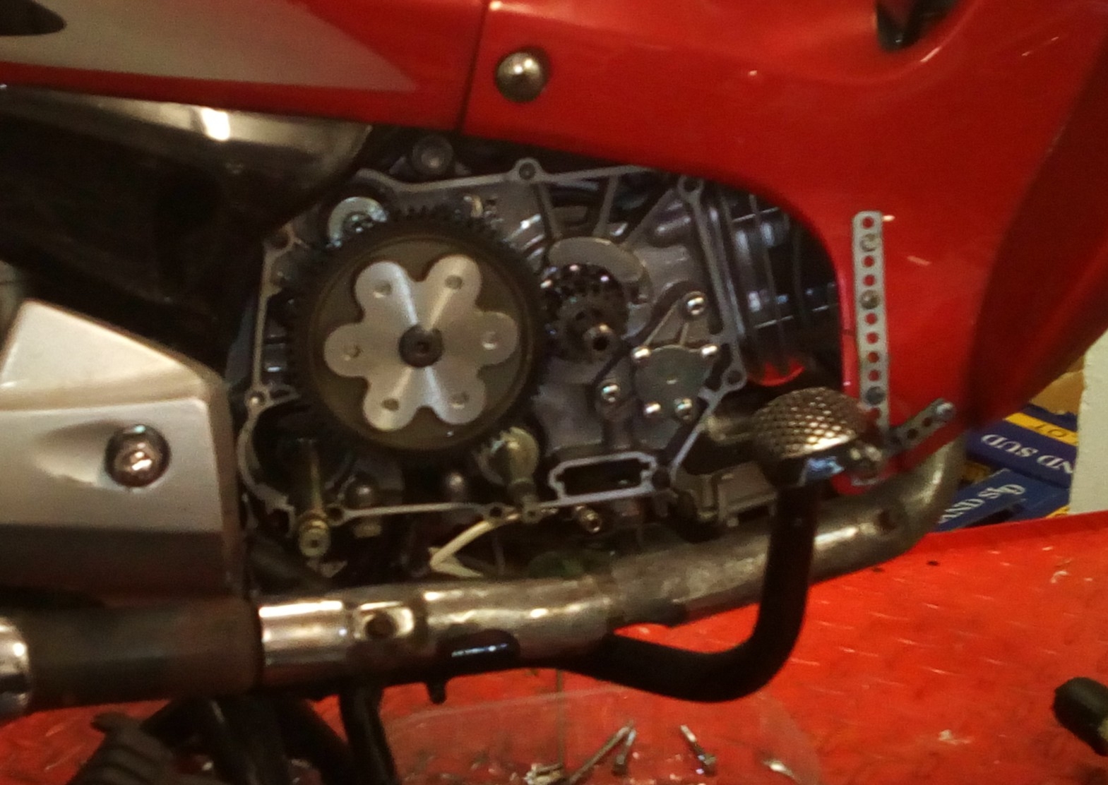

Noja... es war doch Dreck in der Zentrifuge, aber nicht wirklich viel. Die neuen Beläge sind vom Maß exakt wie die alten.... tja...., schaumermal. Die Montage bei der Halbautomatik ist ja nicht wirklich nett, aber SO, mit etwas Fett als Klebemittel gings dann:
Eben hatte mein Sohn noch rasch und eilig 2 Probefahrten mit anschließendem Nachstellen der Kupplung gemacht...., "die Karre fährt aber nur 75", meinte er. OK, nur weil da eine Mischung 1:4 und zwar 1 Teil "6 Monate altes Benzin" / "3Teile 15 Jahre altes Benzin" (gerade aus dem Tank einer XT500, die mein Sohn geschenkt bekommen hatte... rausgelaufen) drin war..?!
Maos Rache ist schließlich für China-Benzin gebaut..... Also trotzdem schnell mal tolles Benzin vom Rasenmäher aus 2016 nachgefüllt auf ca. 50:50 und was soll ich sagen: 80-85 läuft sie schon wieder.... Wenn ich erstmal das aktuelle Zeug von der Tanke demnächst fahre.... WOW.."!!
Achja, was mir gerade einfällt: Das Kilogebinde Fett auf dem Foto habe ich mir mal 1979 gekauft, man geht ja sparsam mit dem Kram um..... Ist bloß leider bald alle.....

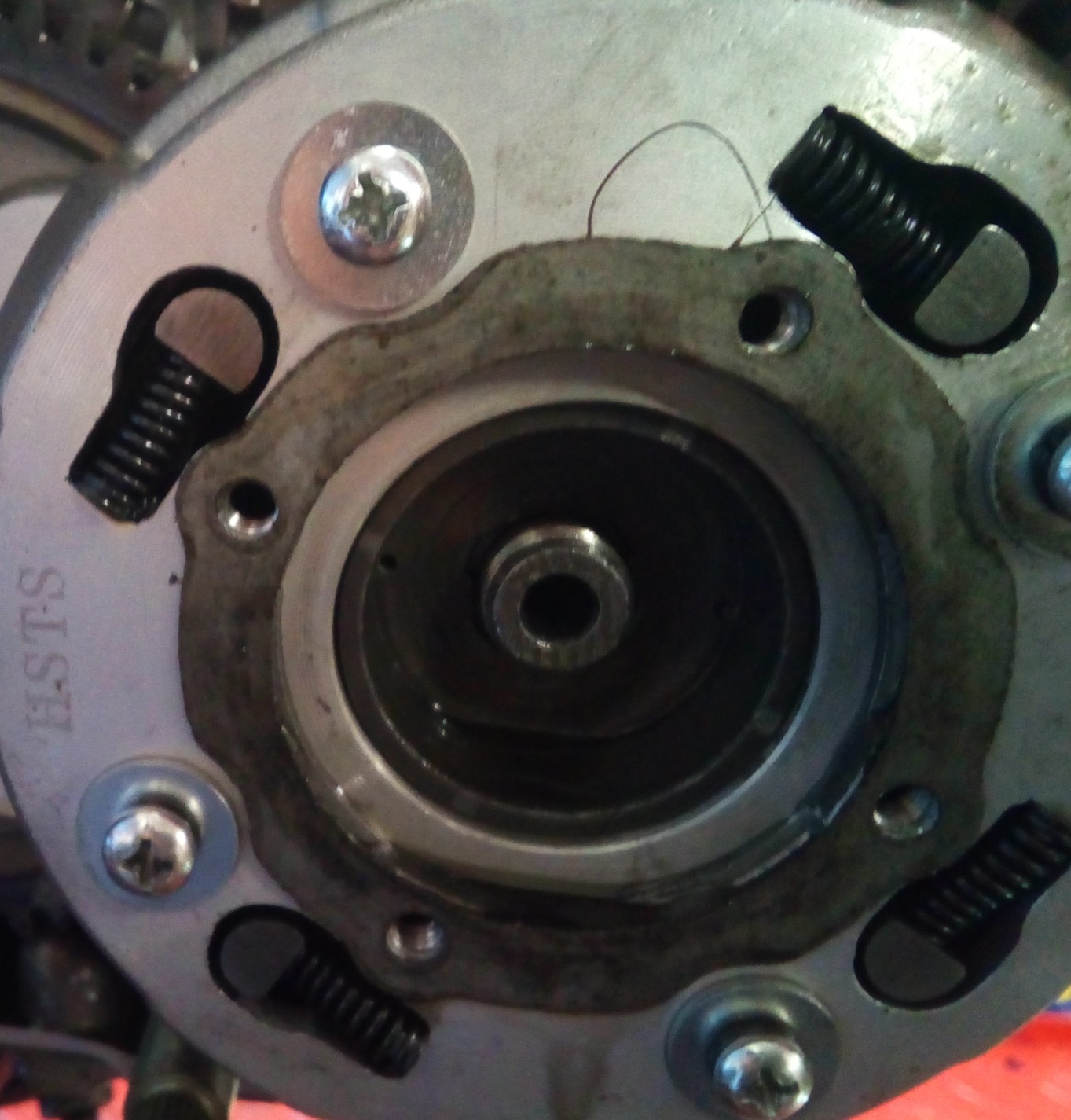

An der Hsun war die Zentrifuge randvoll Oberkante nach nur 16000km,
vorher reinschauen konnten wir nicht,
keine Kapazität mehr zum Filtern, ERGO der Tschernobyl GAU.
Ursache war billigstes Russen-Öl das den Schmutz nicht in der Schwebe halten konnte
bis zum Ölwechsel...
die wurden wohl gemacht, aber nach Lust und Laune, unregelmäßig...

Die ganze Diskussion zum Eingangsbild kann man sowieso vergessen.
Irgendwann kam doch in einem der Nachfolgebeiträge raus, daß die volle Zentrifuge aus einem Fahrzeug stammt, das tausende von Kilometern mit einem geräuschemachenden Motor/Getriebeschaden gefahren wurde. Da ist auch nix anderes in der Zentrifuge zu erwarten.
