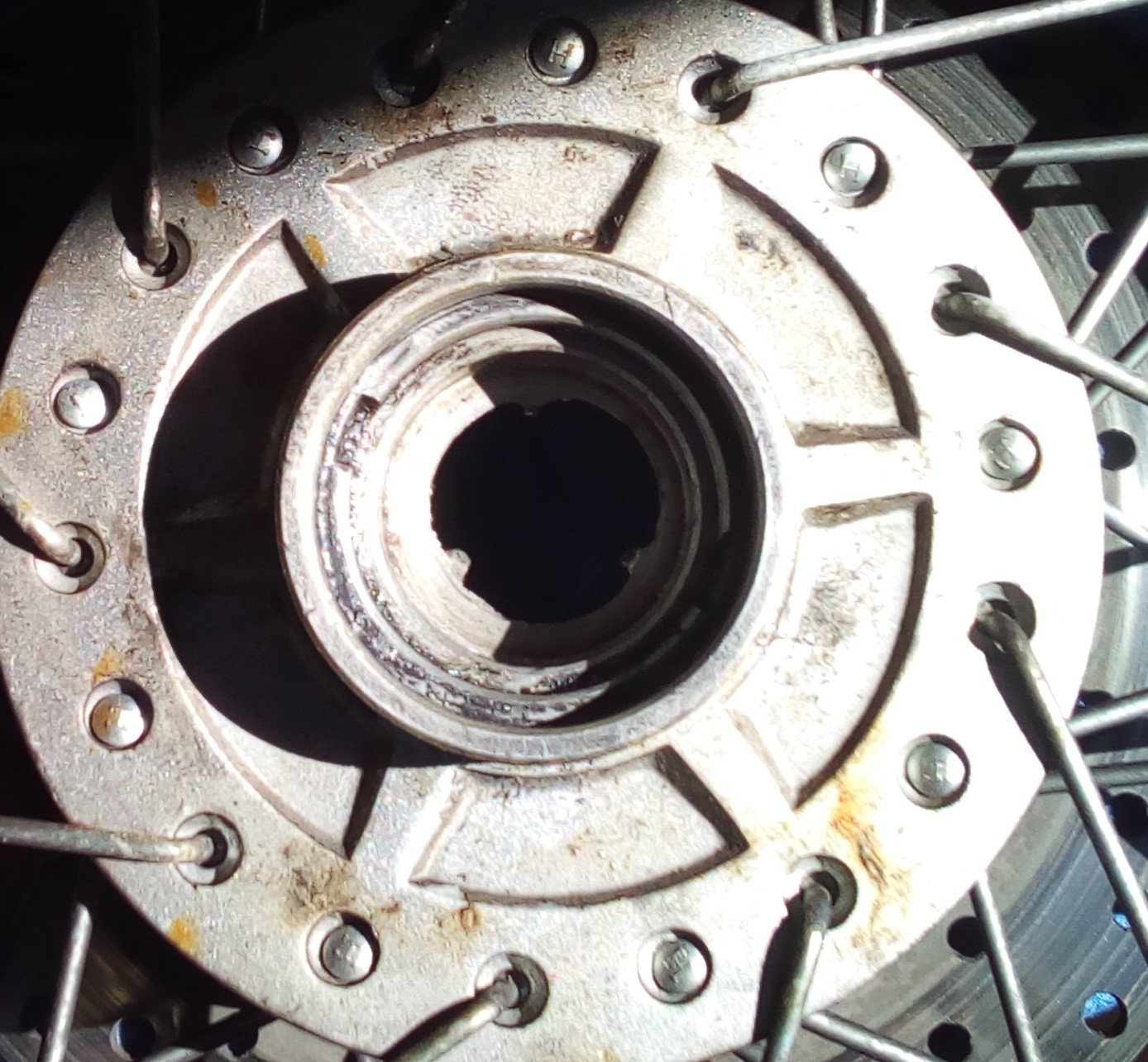

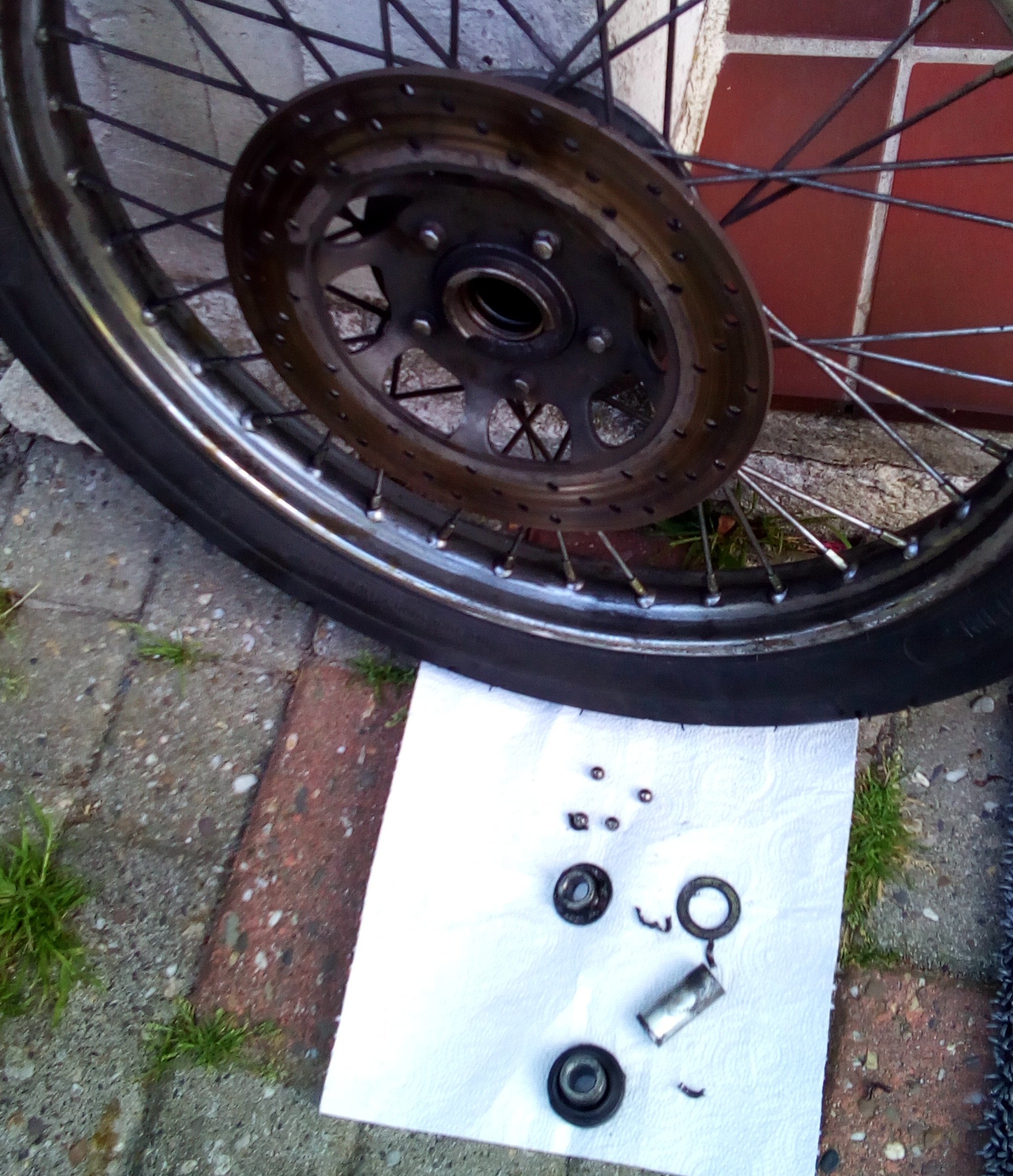

...hmmm..., nunja. Waren gerade mit 2x Hisun (selbstverständlich auf Hänger transportiert) im Urlaub. Dort ist mein Sohn dann eines Tages mal mit seinem Kracher so 50 Kilometer ins Kino gefahren.... und meinte später, wir sollten mal die Moppeds tauschen, da wäre son komisches Schleifen vorn.....er würde sich kaum über 70-80 trauen zu fahren.... OK, am nächsten Tag habe ich mich dann mal hammerharte 200 Meter weit getraut......, bis ich gaanz langsam ins Feriendomizil zurückgefahren bin....:
Im Nachherein, meinte er allerdings, er habe schon seit längerer Zeit ein komisches Geräusch gehört..... Da ich dort kein Lager wechseln wollte/konnte, habe ich dann mein Vorderradl bei ihm eingebaut, weil der Filius am übernächsten Tag doch allein vorzeitig mit "seinem" Mopped (wegen etwas größerem TopCase) nach Hause wollte. Tolle Idee, nach 20 Kilometern am nächsten Tag riss nämlich der Krümmer (komplett) ab....., also wieder mein Radl in Maos Rache eingebaut und ihm großzügig das ganze Gefährt geliehen....... Eigentlich eine tolle Aktion, so hatte ich wenigstens heute morgen zuhause was "gaaanz Wichtiges" in der Garage zu tun, während irgendjemand anderes die Klamotten aus dem Auto holte, alles wieder an seinen Platz brachte, die Wäsche wusch usw. usw. Kaum war ich fertig, waren auch die sonstigen (mir nicht sooo genehmen) Arbeiten bereits erledigt. :prost2:
Interessante Qualität bei Hisun auch beim Gießen und Bohren der Radnabe. Es ergeben sich da tolle Einblicke, wenn mal son Lager entfernt ist. Nicht gaaanz mittig, aber sonst OK halt...... :up2:
