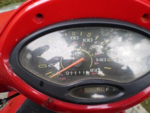

Anyway... vom Bild her sieht die Mint aus Done,
Atomo müsste in der Nähe Leben.
Taunusstrasse in Friedberg, 30km nördlich Frankfurts Finanzpalästen ...
Nunja, da steht Erstzulassungsjahr 2014,
etwas was es nicht geben kann.
Am 31.12.2008 war Feierabend mit Erstzulassung.
Natürlich ist jederzeit eine Einzelzulassung möglich, immer unter der Voraussetzung
sie hatte mindestens in 2008 eine förmliche Tageszulassung.
Wie Andy schon sagt: - Es ist wohl anzunehmen bei 1111 Kilometer,
aber eben, das ist eine Annahme und kein Fakt. -
Andy schreibt das immer so geil... :up2:
Die Kilometer werden wohl kaum im Garten zustande gekommen sein.
Entweder stimmen die Kilometer oder das Jahr der EZ nicht denk ich.
Ist aber wie bekannt nicht meine Stärke.
Ich tippe wie Andy, das ist eine ganz normal zugelassene Hsun,
der Verkäufer hat sich bei der EZ vertan, vermutlich der Zeitpunkt
als er sie auf sich ummeldete oder der Tag der Einzelzulassung
nach vielen Jahren Dornröschenschlafs der Hsun @ 0 km im Karton...
Vielleicht gibt es bei einer Einzelzulassung auch automatisch den Eintrag EZ 2014...

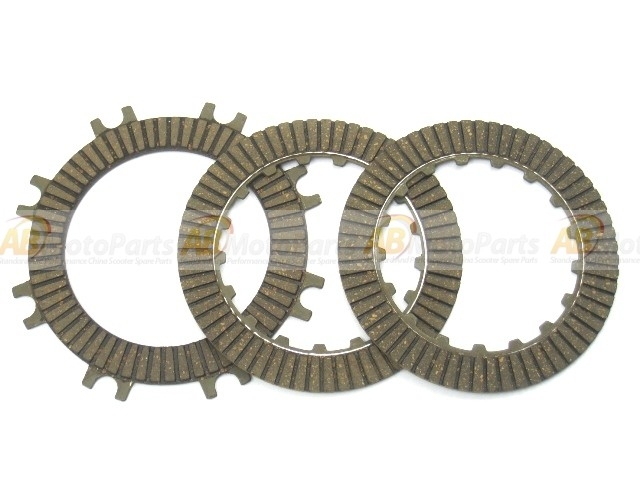

Hi und DAnke für die Antworten. Hab die Kupplung zerlegt und festgestellt, dass die Reibbeläge verschlissen bzw. zerbröselt sind. wisst Ihr vielleicht wo ich am schnellsten Ersatz bekomme??
Re: Hisun Hs 100-11 FAQ
Hi micherl :superfreu:,
wo Du am schnellsten Ersatz herbekommst weiss ich auch nicht,
aber wo man ihn am günstigsten im Regelfall in 2 Werktagen herbekommt...
Bei abmotoparts.com in Riga / Lettland. Ist zumeist bei allen Teilen
50% günstiger als andere Online Händler.
3. Scheiben Kupplung HSUN HS100-11 8,10 Euro zzgl. Versand... :inno2:

Äääähhhh micherl, bevor ich es vergesse...
die Kupplungsfedern können auch "weicher" werden so ab
8000 km. Also man kann Ursache und Wirkung...
den Wald vor lauter Bäumen nicht mehr...
Da wissen aber unsere Kupplungs-Experten mehr.
Motorradverrückter
Beiträge: 2207
Wohnort: München
Alter: 32
zusammenpuzzeln zusammenbauen und weiterfahren :laugh2: als Andere geht ja gegen den Grundgedanken des Cheap urban Bikes. Ansonsten gibt es hier alles passende http://www.abmotoparts.com/product/de/clud01/168
Genau Alex :superfreu:...
micherl, Du brauchst den kompletten Satz mit 2 Scheiben mit 17 Zähnen innen
und die eine Scheibe mit 8 Zähnen aussen...

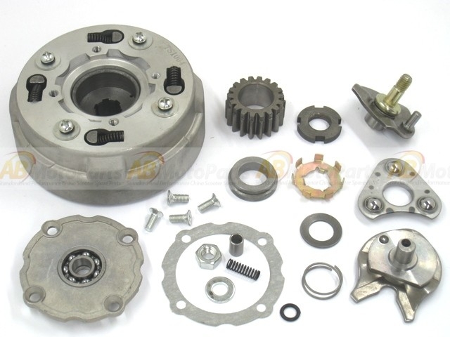

danke. hab mir eine kupplung bestellt bei www.bikes.sohar.at. LIFAN Teile müssten auch passen. komplett ca. 50 € mit Versand.
micherl
Beiträge: 4
Registriert: Mo 2. Mai 2016, 21:17
Fahrzeuge: hisun hs 100 11
Wohnort: bayern Kelheim
Alter: 56
Beitrag von micherl »
Hey Super micherl :superfreu:,
dieser Händler bietet sogar 2 Versionen an. :up2:
Richtig ist hier die Type A: grobe Verzahnung für Zahnrad mit 18 Zähnen.
Bei ABmotoparts gibt's die 18 Zähne Kupplung wie üblich 50% günstiger für 20,50 Euro...
komplette Kupplung für HSUN HS100-11
und im Reparatursatz für 27,30 Euro ist gar die komplette Peripherie mit dabei...
da gibt's auch Photos aus allen Perspektiven...mit Bemassung...
Kupplungs Reparatursatz, incl. Zahnrad, das volle Programm...
