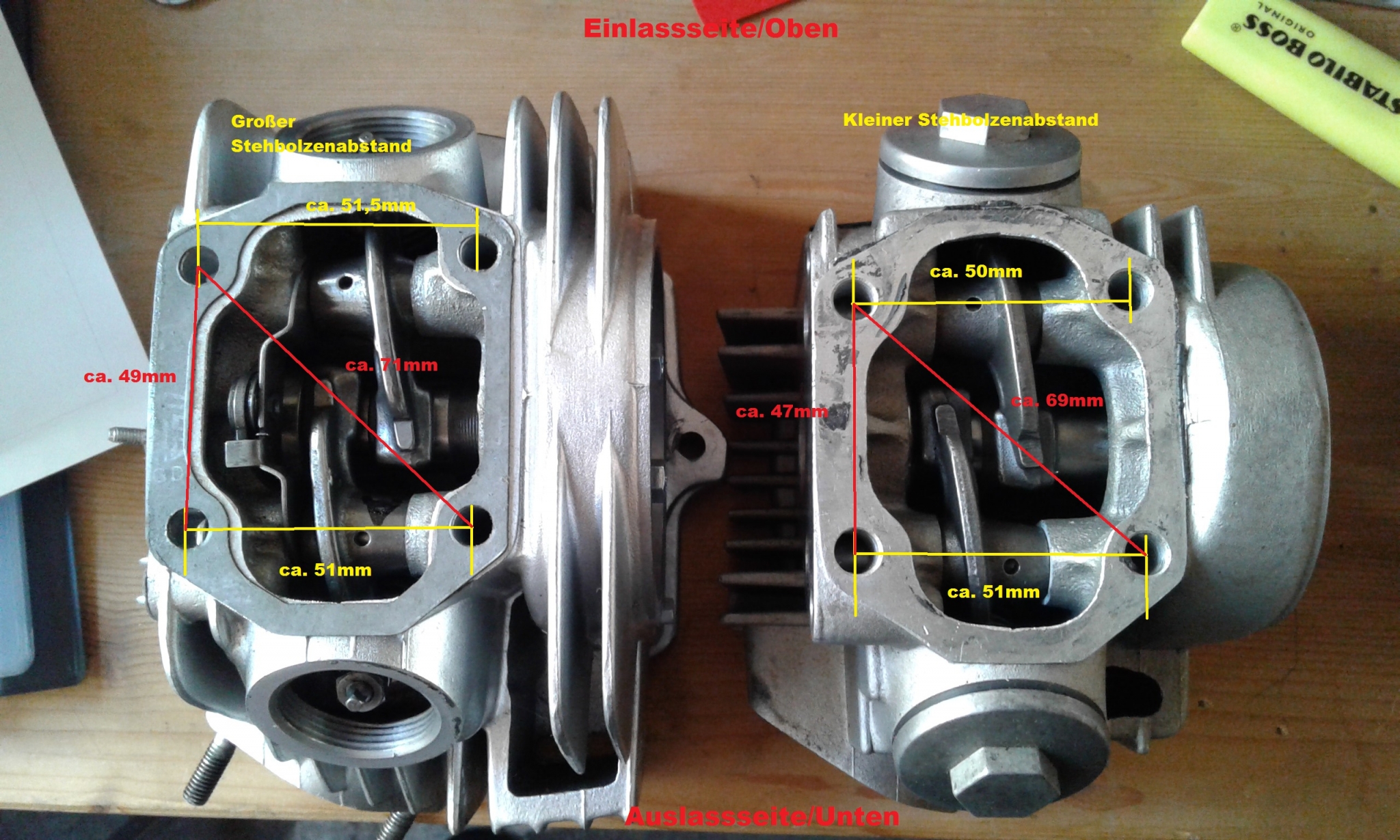

Re: Hisun Getriebeschaden
Du hast ja damals schon im Vorstellungsthread von mir geschrieben, dass die Motoren quasi nichts heben :wein:
Und wer viel misst, misst Mist
Stehbolzen horizontal von Stehbolzen mitte zu mitte ca. 55mm, von Rand bis Rand 60mm
vertikal von mitte bis mitte 50mm
Aaaahhhh, Danke Alex :up2:
IGN gerade am messen,
50mm auf 50mm bei der kleinen...
Niemals 55mm.
Beitrag von Mechanic »
Hier mal ein Bild zum Stehbolzenabstand.
Rechts der kleine, wie ihn die alten Hondamotoren und die Chinesen bis ca. 110ccm haben.
Links der große Stehbolzenabstand der Chinesen, in der Regel ab 110ccm verwendet.
Gruß Stfan
Danke Stefan :up2: :prost2: ,
den rechten kenn ich nicht, den linken sehr wohl,
aber falscher Abstand der Stehbolzen zum kleinen 100er...
Alex, das wird vermutlich nichts, häng den neuen ein
und gut.
Bulli
Beiträge: 876
Alter: 67
Beitrag von Bulli »
Der kleine 97ccm HS-100 Motor sieht zwar optisch aus, wie auf Stefans Foto der (linke) 125er...., er hat aber die Stehbolzen-Maße des auf dem Foto rechten, kleinen Motors..... der Stehbolzenabstand, der mit 55mm am HS-125er Motor gemessen wurde, ist also entweder hammergroß...., oder schlichtweg falsch! Wie auch immer, HS-100 Krams passt defintiv NICHT.
Zerleg den Motor, wenn dir danach ist und ordere die defekten Teile "woauchimmerdumöchtest", wundere dich nicht zuuu sehr, wenn ein paar Teile dann leider nicht genau passen und bau das ganze Puzzle irgendwie wieder zusammen..!! Fotos werden wie immer gern gesehen! Wenn du Glück hast, sind ein paar Getriebewellen und Schaltgabeln ja auch noch heile..... ob sie wirklich 100% heile, wirklich nicht verzogen, oder wirklich nicht mit kleinen Haarrissen gesegnet waren, merkst du ja dann irgendwann..... :oops: Auf jeden Fall: Viel Spaß beim Basteln und Lernen.....
danke Bulli und den neuen Motor werde ich heute reinhängen, da bei Schnee die Hisun einfach das beste Fahrzeug ist, und den Stehbolzenabstand habe ich gemessen und das fotografiert, aber das kommt immer falsch rüber, drum einfach mal die Maße
Unten von rechts nach links: 51mm
oben von rechts nach links : 51,5mm
von unten nach Oben : 51,mm
diagonal: 73mm
komisch, aber ich genau darauf geachtet, immer von Loch Mitte zu Loch Mitte zu messen
Beiträge: 7427
die Maße werden immer von Mitte Bohrung zu Mitte Bohrung angegeben. Das geht ganz einfach.
Stehbolzen außen zu Stehbolzen außen minus Stehbolzen Durchmesser ergibt exakt das Maß.
Ich habe wie gesagt von Bohrung mitte bis Bohrung mitte gemessen, ich kann auch gerne Stehbolzen aussen und innenmaß angeben und dann kann man sich den Rest ausrechnen, aber ich bin eben auf die Werte gekommen, habe bestimmt 3 mal gemessen, aber viel misst misst Mist ;) ich werde morgen nochmal messen mit Anderem Messgerät, vielleicht ist das Maßband ja ungenau
