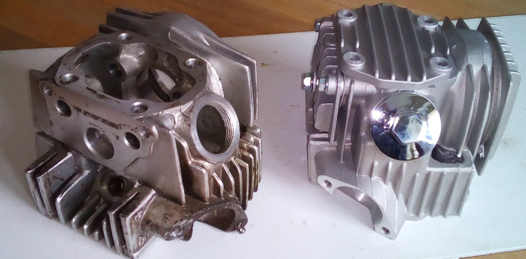

Ah, ha... was passiert wenn man einen 52,4mm Zylinderkopf
auf einen 2mm kleineren Kolben aufsetzt ?

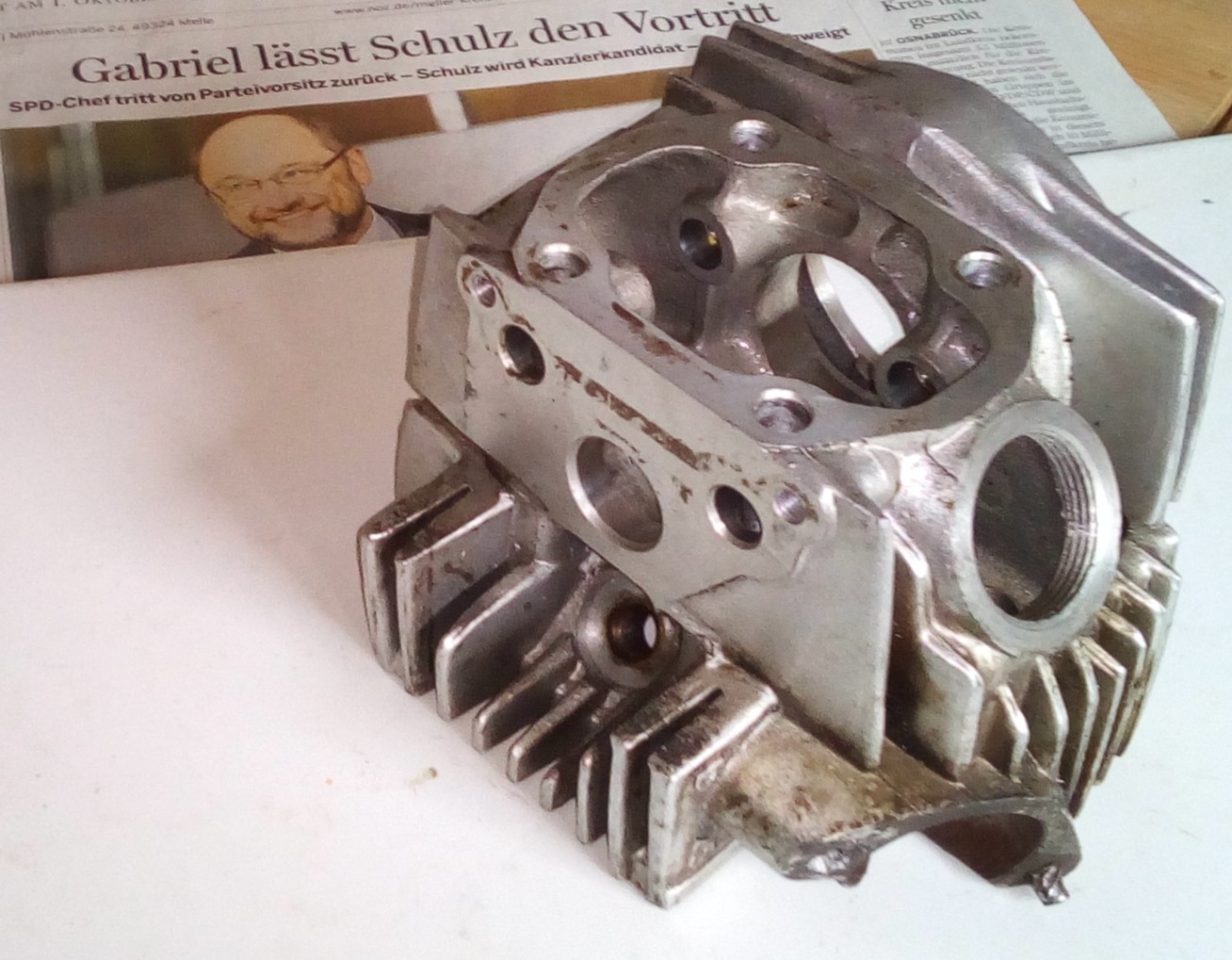

Re: Wurst-Case Zylinderkopf Stehbolzen.....
....habe einen neuen Kopf (komplett) bestellt.... kostet dann zwar inkl. Versand, Zoll, MWst usw.... bis er dann irgendwann mal auf der Werkbank liegt, absolut übertriebene 90,-€...... aber so isses eben. Für eigene Dummheit muss man auch selbst bezahlen.... Dafür habe ich zumindest was gelernt und habe einen kleinen Teil der Winter-Zeit sinnvoll genutzt.... alles gut. Ansonsten lasse ich demnächst einfach in "solchen" Arbeiten lieber Einem den Vortritt, der es auch wirklich kann..... der Verkauf einer Story über den Erzengel aus Goslar namens Sigmar (mit dem ich kurz vor seinem ersten Landtagsmandat Brüderschaft getrunken hatte) an die Bildzeitung ist jetzt auch hinfällig. Schade, eine Geschichte Marke "Bundeskanzler-Kandidat hat im Alter von 30 mit minderjährigem Mädchen eine halb/nicht/wenig freiwillige, mehrtägige Rhein-Tour gemacht, wo er immer Doppelzimmer und sie immer Einzelzimmer wollte" wäre sicherlich 90,- Tacken wert..... aber jetzt isses doch der andere geworden..... und unter Bundeskanzler-Kandidat wollte ichs nicht machen...!! Ich habe auch meine Ehre..... vor Allem, was den Kopf angeht....
...da bin ich halt Pragmatiker. Abgehakt unter "Sebst-Schuld", hätte ja auch klappern können......Hatte trotzdem noch was Gutes.... so gaanz nebenbei scheint dieser Kopf ziemlich exakt baugleich mit einem Honda C90 Kopf zu sein......, mein Bruder läßt mich also das Ding checken, wenns mal hier ist und kauft ggf. auch einen. Ist immer "noch" deutlich billiger, als ein entsprechender Kopf von der Teetrinker-Insel.... Die Hsun-Jungs hatten wohl bei der HS-100 nicht wenige Teile wirklich 1:1 kopiert...... darum hält das ganze China-Krams evtl. auch einfach relativ lange.

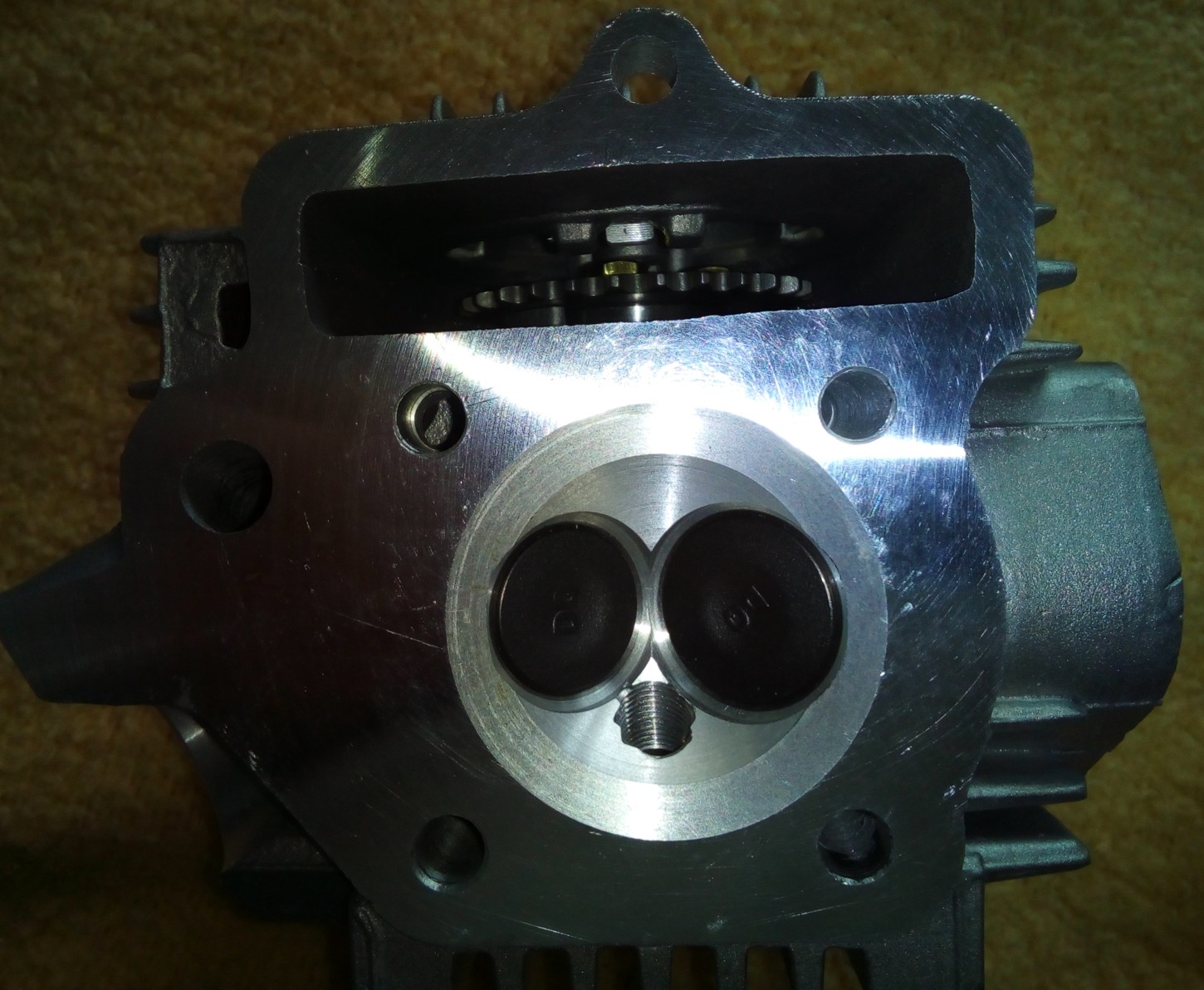

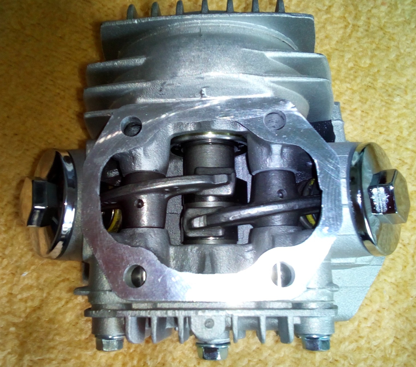

Man soll es ja nicht glauben..... bezahlt in Yen, Lieferung aus Russland, gestern da:
Absolut komplett mit Nockenwelle, Ventilen usw. Reiner Warenwert: 30,-€ Versand 35,-€ Zollgebühren 12,35 € Larry: 45 Minuten (Fahrzeit/Kosten + Zollabfertigung) 77,35-€ + Larry..... Eine Reparatur war (zumindest für mich, trotz meiner Möglichkeiten) dazu vergleichsweise unrentabel. Zu der Qualität kann ich natürlich nix sagen, rein optisch macht das Ding allerdings einen guten Eindruck....
Dank deutscher Gründlichkeit habe ich jetzt neben dem Zoll-Brief (mit Rückschein) der Post eine ordnungsgemäß gestempelte 4-seitige Zolleinfuhrbescheinigung. Einfach nur toll..... Bloß die Versandkosten sind voll daneben. Ein großer Versender schickt son Paket locker für 5,- durch die Welt...... zumal es nicht overseas ging. Dafür war der Versand recht zügig, wie ich finde.... Komische Welt heutzutage....
