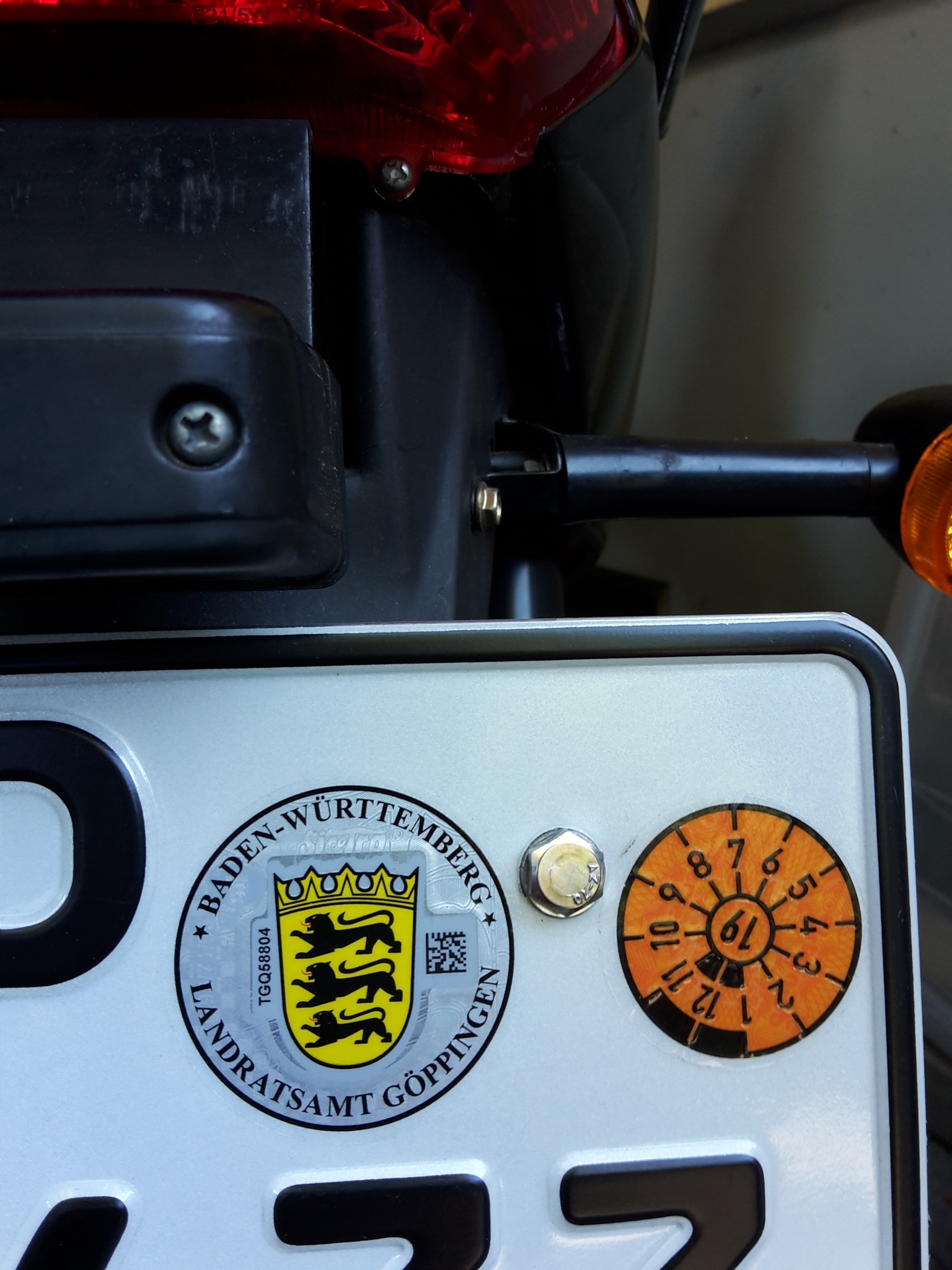

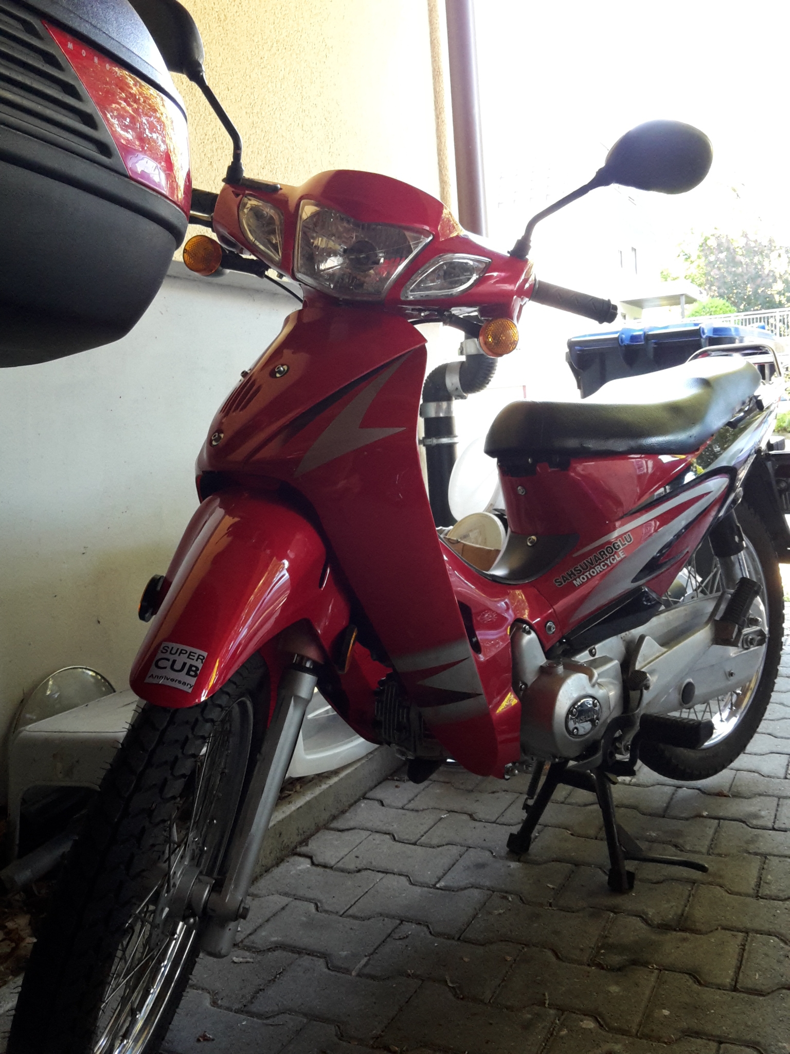

Der Bremsschalter ist am Freitag doch noch gekommen. Sogar in zweifacher Ausfertigung, wo aber nur der Eine passt.
Mein Vorbesitzer hat einen Bremshebel vom Zubehör montiert. Und der war ein wenig anders wie der Originale, so dass er den Bremslichtschalter minimal nicht betätigte. Ich habe zum Glück noch den Originalen gehabt und montiert. Funktioniert einwandfrei.
Heute war ich zuerst auf der KFZ Zulassungsstelle. Wegen dem Kennzeichen vorab zuteilen lassen http://www.honda-innova.de/viewtopic.php?f=39&t=7458. Nach 11 Minuten hatte ich das was ich wollte und bin damit sofort zur HU. Ohne Mängel
Der Prüfer hat zwar wegen der recht spät kommenden Handbremse gemeckert und dem unterirdisch schlechten Licht, aber keine Beanstandung. Außedem waren ihm CUB Mopeds total fremd.
Mit der HU bin ich dann zurück zur Zulassungstelle und habe das Moped angemeldet. Weil ich keinen Termin vereinbart hatte, dauerte das 45 Minuten. Am Schluss war aber alles bestens

Waren die Bremslichtschalter eine Nachlieferung von abmotoparts.com ?
Der Super CUB Aufkleber von darkwing schaut gut aus
Hat Sie schon einen Spitznamen, die etwas flottere Kymco Nexxe ?
Matthias
Ende gut alles gut
Das der Vorbesitzer vom Aichelberg das nicht geregelt bekommen
hat ist IGN im nachhinein unverständlich.
Der Sprung im Glas des Standlichts war wohl minimal.
