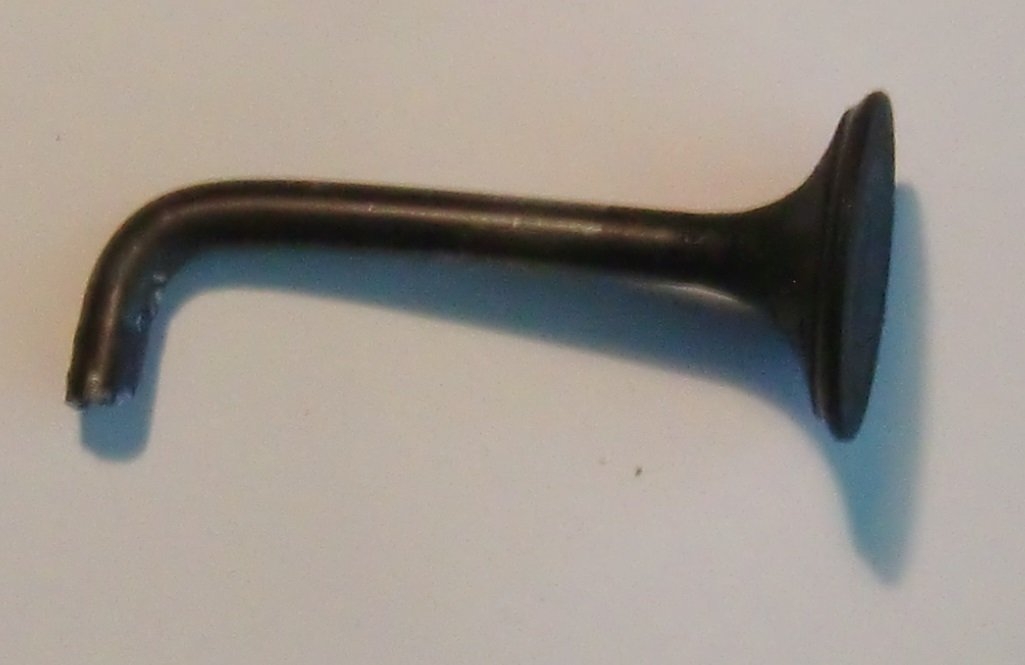

So, Router läuft wieder munter mit einem neuen Einlaßventil.
Mußte nichtmal was einschleifen, war sofort dicht.
Das alte Ventil hingegen, gefertigt aus feinstem Chinesium, ließ sich mühelos umbiegen: Mal sehen, wie lange das Neue hält. Andererseits kann ich das inzwischen zur Not am Straßenrand wechseln.

Hast Du mal getestet, ob der Ventilschaft des neuen Ventils gehärtet ist? Gruß Rob

Du meinst, ob ich es probehalber auch mal umgebogen habe? Nee, habe ich nicht.
Aber das 'neue' Ventil ist das 'neuwertige' Einlaßventil aus dem Kopf, den ich wegen verbranntem Auslaßventil ad acta gelegt hatte.
Sparsamer Mensch schmeißt doch nix weg...
Und das hatte immerhin schon 1000 km ohne Druckstellen gelaufen; sollte also ok. sein.

Hmm, Spaßvogel Du - nicht umgebogen. Härtetest für Arme - 1x an unauffälliger Stelle den Ritztest machen mit der Pucksäge

Ja, ja... an unauffälliger Stelle...
Wo ist denn so eine unauffällige Stelle an einem Einlaßventil?
Und anritzen? Sollbruchstelle einbringen an einem Teil, was sich 4000 mal pro Minute rauf und runter bewegt?
Nee, laß ma lieber...
LGR

Es ist eh zu spät. Sicher ist die Router längst wieder am Start. Ich geb nicht auf: Ritzen unten am Teller? Härteprüfung nach Vickers oder Brinell kann ich anbieten, aus der Trickkiste der zerstörungsfreien Werkstoffprüfung...
Wo? Unten unterm Teller? Oder oben am Schaft, zwischen Oberkante und Keilaufnahme?

Also im Ernst. Wenn ich Ventile aus so massiver Butter/Käse Legierung in meinem Moped finden würde wäre meine Strategie nur noch Vermeidung weiterer Probleme.
