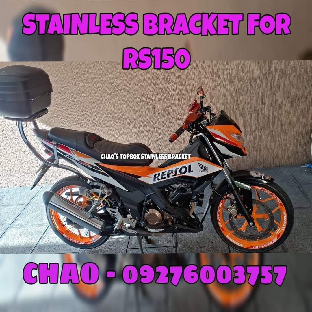

Jetzt besorge ich mir noch eine Gepäckbrücke, dann klappts auch besser mit dem Verzurren, evtl. diese hier:
Gruß, Helmut
Nachtrag
Die Bleche mit den je 2 Schraubenbohrungen müssen schräg nach hinten in den Träger laufen. siehe Bilder meines V2A Trägers.
Auf dem Bild scheinen sie rechtwinkelig nach außen zu laufen. Das würde nur funktionieren wenn die Kunststoffverkleidung ausgeschnitten wird und wer will das schon.
bitte bei einer Bestellung beachten
Münchner

Da muss ich wohl noch einmal darüber nachdenken, ist halt immer besser, ein Bild vom montierten Träger zu sehen.

Das beste was die jetzt 4 ? GTR Fahrer machen können. Fahrt zu einem Schlosser der V2A Geländer und Handläufe biegen kann. Lasst euch das Gestell nach Muster des Original Halters herstellen und bohrt zum Schluss die Trägerplatte selbst dran. Das kostet nicht die Welt. Wer Maße braucht, dem kann ich gerne den Meterstab an meinen Träger halten und Bilder hier posten.
Ich baue keinen Träger mehr denn nochmal mach ich so ein Gewürge von Hand nicht mit

klaro gibt schon etwas von racing boy
evtl. abwarten, bis die lieferbar sind
in Malaysia oder Philippinen o.ä. kommt massig Zubehör und bling bling für die Modelle

TC Träger für die RS/GTR gibt es ja bereits. Und diese habe ich auch verlinkt. Der eine kostet um die € 10.- und ist von der Form her vergleichbar mit dem von Karl.

der Träger sieht gut aus. Die Haltebleche gehen schräg nach hinten weg
Gruß Karl :up2:

Hat den, soweit Dir bekannt, schon irgendjemand mit zugestandener Zuladung von etwa 5Kg im Topcase im Stadtverkehr oder kurviger Landstrasse ausgiebiger getestet? Und hat er danach wirklich ehrlich seine Meinung gesagt, wie quirlig und speziell verkehrssicher sich das Gefaehrt dabei fahren liess?
Beiträge: 7939
Re: Honda Supra GTR 150
Peter, deine Bedenken sind nicht unbegründet.
Der Träger sollte so knapp als möglich über dem Rücklicht liegen. Je höher desto kippeliger die Fuhre.
Da die GTR einen anderen Rahmen hat als die Inno verwindet sie sich so gut wie nicht. Bei der Inno hab ich bei entsprechender Beladung des TC den Eindruck das Vorderteil will woanders hin als das Hinterteil.
