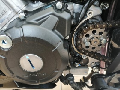

Heute mal die GTR auf die Bühne geschoben und mittels Spiegeladapter die neue Puig für die kalte Jahreszeit montiert.
Ist die neue Ausführung mit den Kugelstangen an der Scheibe.
Obwohl etwas schwingsüchtiger konstruiert, ist es irgendwie brauchbarer und hübscher gemacht.

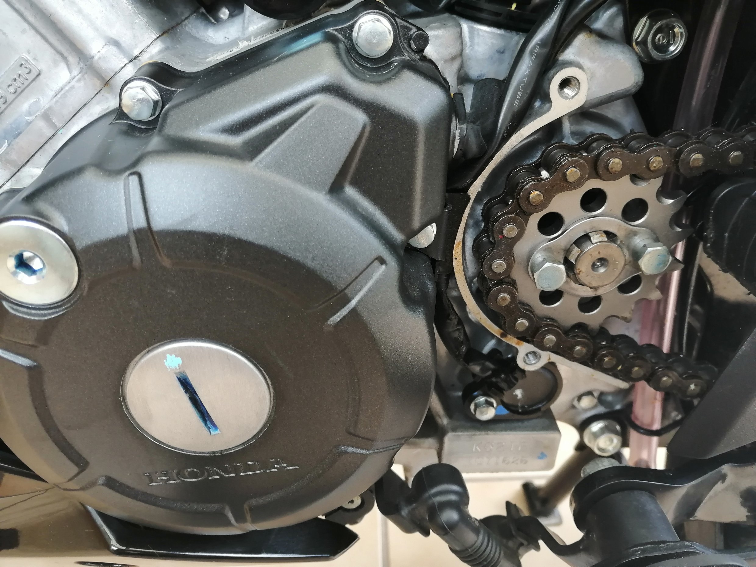

Danach das 16er Ritzel versucht.... Mist, falsche Ritzelwelle -- falsch geliefert. :down2:
Zur Not das 17er montiert, das passte. Die Kettensprungsicherung musste raus, da sonst etwas zu eng, fehlten aber nur ein paar Zehntel mm.
Ist nicht mal so schlecht, von der Tachoanzeige mal abgesehen.
Ist jetzt gut lang übersetzt, macht gefühlt mehr als ein Gang aus, Durchzug im Sechsten jetzt ungefähr wie die Super Cup im Vierten, also um Welten schlechter, war aber auch klar, weil fast ca.20% länger
Fährt sich aber sehr gemütlich, Gangabstufung einwandfrei, der erste Gang ist jetzt kein "Geländegang" mehr. Trotzdem drückt der Sechste noch ganz gut gegen den Wind, der heute noch herrschte, vielleicht kompensierte auch die Puig Traffic etwas.
Dank Scheibe habe ich nun auch eine Navihalterung dran, und mache morgen mal einen Tachoabgleich.
Bin heute mal kurz beim PKW überholen Tacho 110 gefahren, ging recht schnell hoch im 6., Tempo halten ohne Vollgas kein Problem.... mal sehen.

mir fehlen die Detailfotos. Nach solchen habe ich Sehnsucht. Welches Ritzel, welche Welle? Herunterladen ist nicht das Gleiche. Eingeschlagener Motortyp und - nummer.
Ob ein 17er Ritzel 20 % mehr ausmacht ersehen ich nur, wenn ich die Basis kenne. Also: (m)eine Anregung.

@werni
Detailfoto 17er

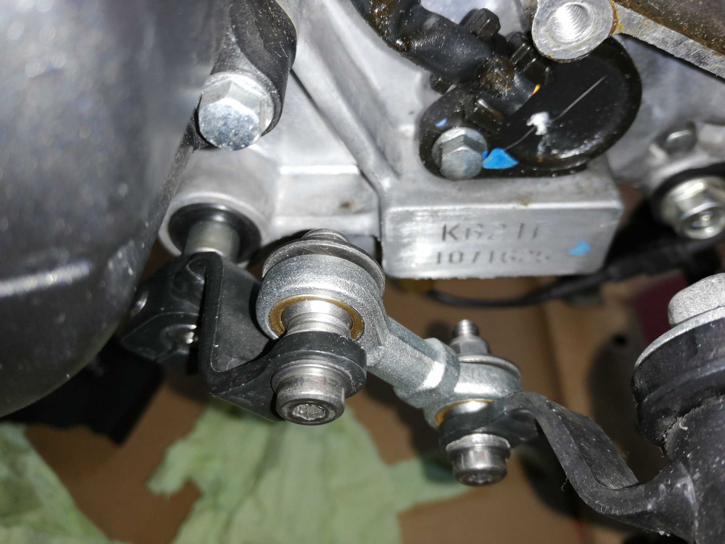

Beitrag von Lung Mike »
Detail,Schaltverbesserung.Damit das herumrühren ein Ende hat.
