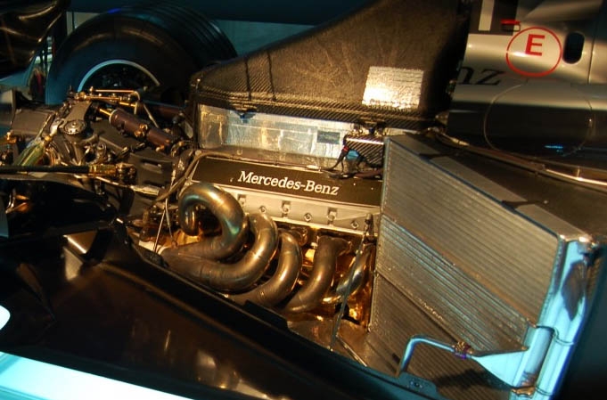

Ich hab mal Mario Illien, den Ur-Vater der heutigen Mercedes F1 Motoren getroffen...
Motor ist veraltet, Triebwerk trifft es besser.
der Konstrukteur ist ja kein Anfänger...
