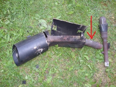

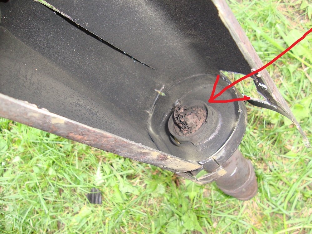

Brett-Pitt hat geschrieben:
Mo 12. Mär 2018, 14:29
Die Fuffi hat ab Werk wohl
keinen Kat - wozu auch?
Die Kymco Nexxon 50 hat einen Katalyator ab Werk, anders wären die Abgaswerte der Euro 2 (CO = 1,0 g/km!) nicht einhaltbar.
Beiträge: 10218
Re: Nexxon tunen...?!
Danke für das Foto, Ruhig-Blut...
Du sagst, die Nexxe hätte ab Werk einen Kat.
Also einen ungeregelten U-KAT.
Ich kann mich aber ganz vaage erinnern, dass
jemand (etwas du?) einen Kat nachträglich eingebaut
hat. Das wäre ja widersprüchlich.
Oder wurde der (defekte) Werks-Kat ersetzt durch
einen Nachrüst-Kat ?
Dann stellt sich natürlich die Frage, ob man mit
Nachrüst-Kat noch zwei Zehntel-Ponys rauskitzeln kann.
Mit End-Speed von 66kmh (Tacho) oder geschätzten
59 kmh in Echt bin ich ja eigentlich zufrieden.
Wenn da nicht die ewig langsame Anlaufphase wäre...
Weitersäubern,
Kat-Pit
Silent Blood
Beiträge: 296
Wohnort: Erde
Alter: 43
Beitrag von Silent Blood »
Stimmt, ich habe einen Katalysator nachgerüstet, das war allerdings, bevor ich festgestellt habe, dass einer ab Werk verbaut ist. Der Auspuff wurde entsorgt, da vergammelt. Dieser "Katalysator" verdient seinen Namen allerdings nicht, weil er einerseits sehr grobzellig ist (ähnlich eines Vorkatalysators beim Pkw), andererseits zu weit hinten montiert war. Beides zusammen führte dazu, dass dieser quasi nur bei Vollgas arbeitete. Ich habe deswegen weit vorne einen 400 - Zeller verbaut. Dieser war nach einer Runde um die Häuser bereits heiß, und an der ersten Ampel bereits war kein störender Abgasgeruch mehr vorhanden.
