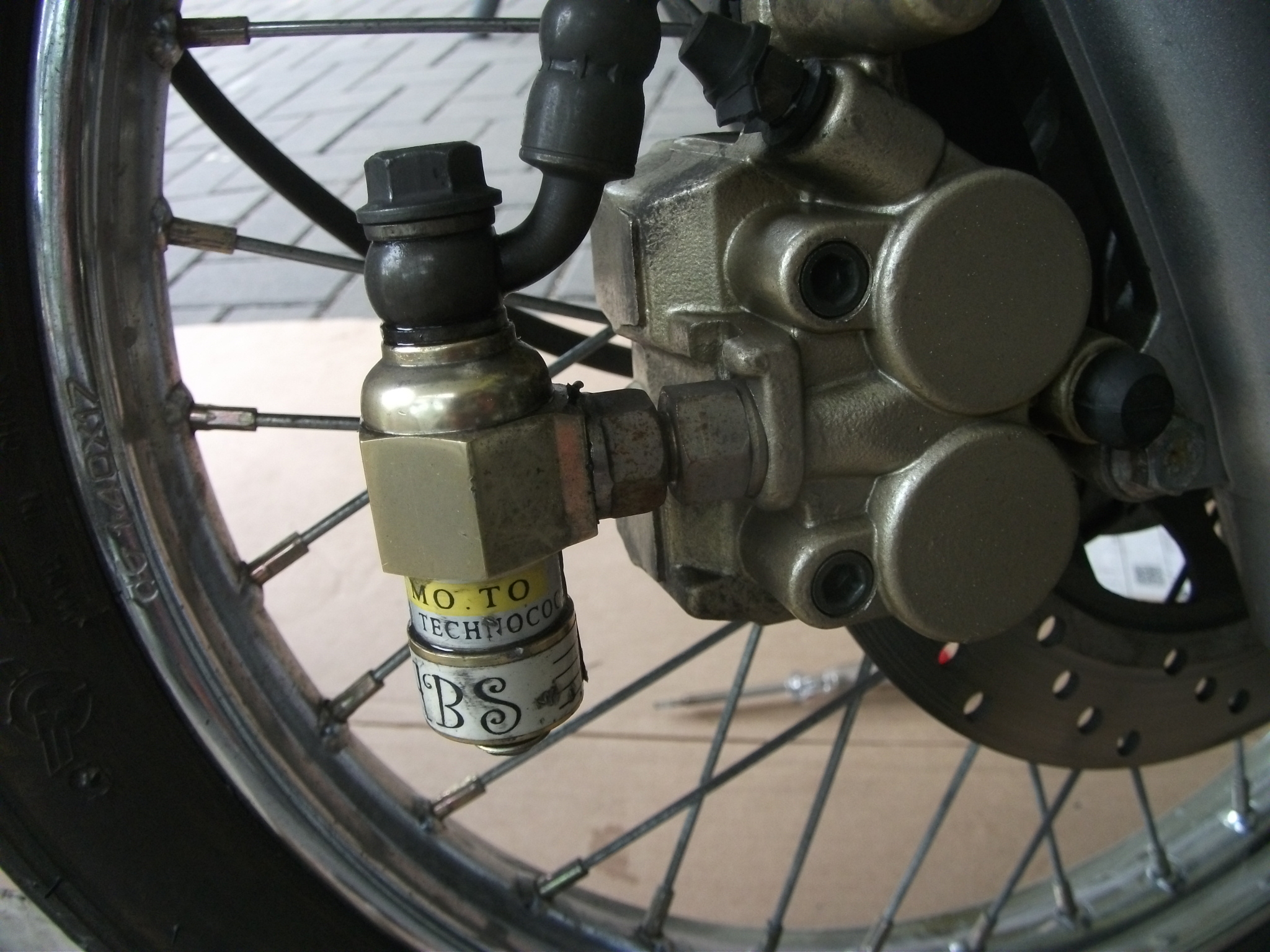

ich bin froh, ein paar Zeilen über die HSUN HS 110 (optisch wie Innova) gefunden zu haben. Ich habe meine zweite und nun folgendes Problem. Von Anfang an stottert die Vorderbremse, weil bei jedem Zustand anscheinend das "ABS" einsetzt.
Hat schon mal jemand dieses mechanische ABS-System ausgebaut und ist ohne gefahren? Ansonsten müßte ich es einfach mal probieren und so fahren, wie alle Innova auch, nämlich nur mit Bremszange und Scheibe. Was spricht dagegen?
Über ein paar Tipps würde ich mich schon freuen.

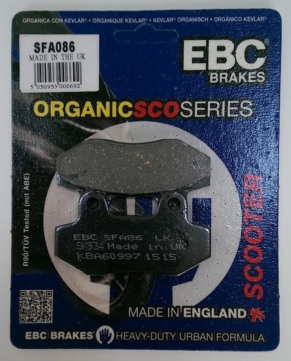

Re: Was ist von Hsun zu halten?
Hi Karl
Ein herzliches Willkommen Dir und deiner Hsun
Das Problem der rubbelnden Vorderbremse der Hsun gab es schon immer. Nun ja, es ist nicht das ABS vor dem Bremssattel.
Spar dir die Arbeit und erhalte die Zulassung der Maschine. Das Teil ist ein simpler einstellbarer Hydraulischer Druckminderer.
Sonst nichts. Perfekt um die Verzögerung z.B. im Regen oder auf schneeglatter Straße für einen Dummy zu begrenzen.
Ein unnützes Fahrschul Gimmick. Das muss schon das Gefühl in der Hand leisten...
Es sind mehrere Faktoren die das vermeintliche Regeln verursachen. Sicher so gewollt von Hsun um eben ein echtes
ABS dem Nutzer vorzutäuschen. Die Radnaben wurden bewusst von Hsun nicht 100% plan gearbeitet und die Bremsscheiben
bekamen nach der Produktion einen definierten Schlag mit dem Gummihammer.
Zur verfeinerung des Rezeptes wurden Serienmäßig Bremsbeläge verbaut die darauf besonders reagieren.
Ich will Dir damit sagen das die Chinesen mit allen Wassern gewaschen sind die es so gibt.
Die Abhilfe für das Ärgerniss ist eben so simpel.
Dreh die Bremsscheibe 5x auf dem Nabenkörper und notiere dir die Position des geringsten Schlagens.
Ich weiss, 6x Vorderrad ein und ausbau, Probefahrt, ist eine sportliche Aufgabe. Es lohnt sich, Du guckst Bauklötze...
Dann wirds Frank Pingelfred mässig
. Die Bremssättel bekommen eine Wartung vom allerfeinsten.
Zur Krönung die perfekt korrekten Bremsbeläge für 7€ mit ABE montieren.
Eine Top Bremse auf Innova / Wave Level ist der Lohn. Fertich.

Es sind 2 minimale Gifte die sich gegenseitig bedingen. Den Rest macht der EBC Belag.
Der "Jitter" verschwindet nahezu komplett, Du spürst maximal noch ein leichtes "pulsen" wie an echten ABS
weil der gewollte Fehler nicht zu 100% ausgeregelt werden kann. Nix ist perfekt auf der Welt.
